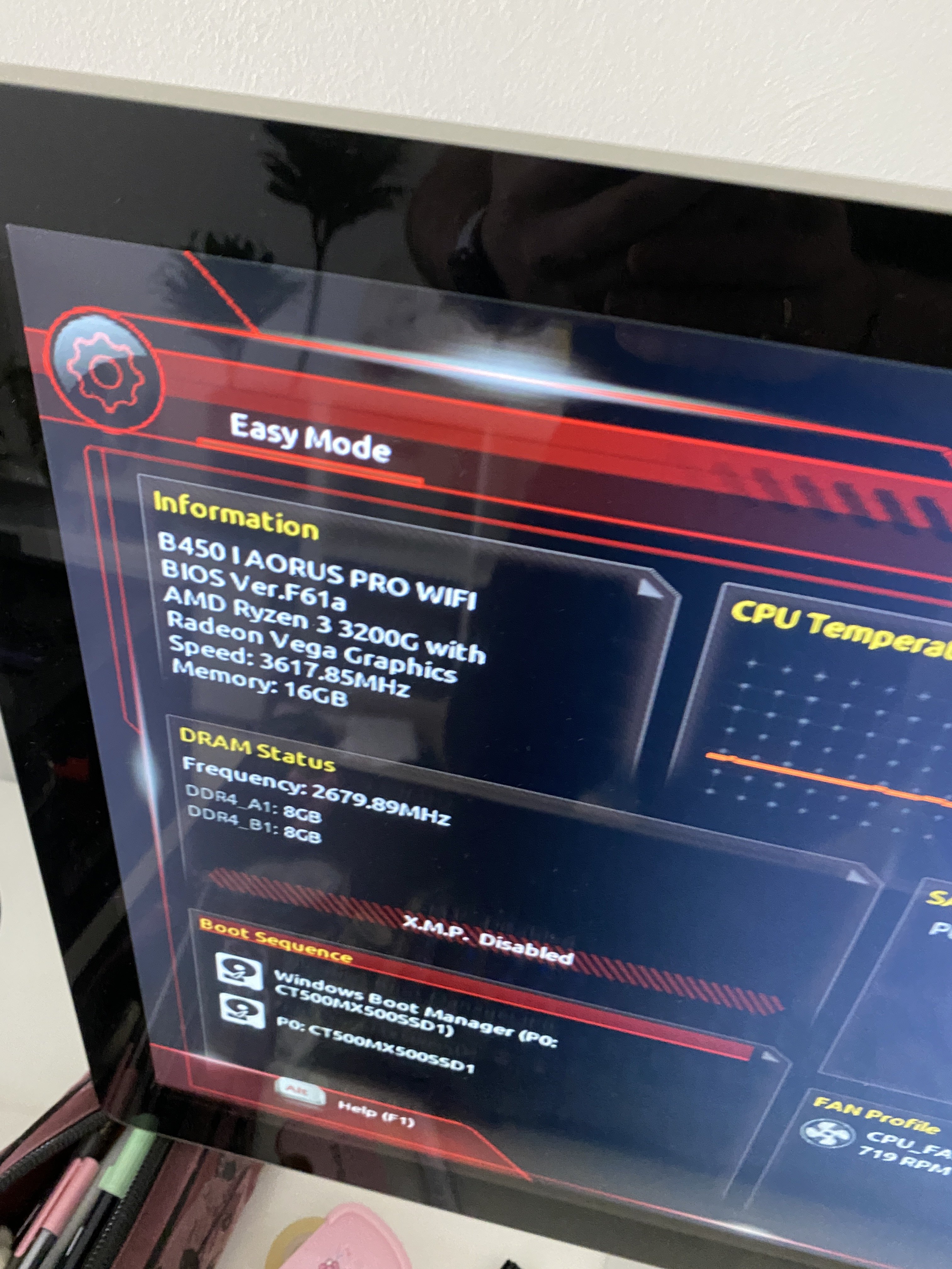

Der PC erkennt die CPU im Bios (mit installierter GTX 580) aber ganz regulär als Ryzen 3 3200G with Readeon Vega Graphics an.

Also mit installierter GTX 580 natürlich nur:
