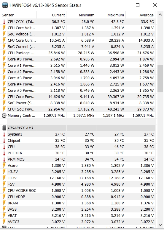

Hatte ein ähnliches Problem mal mit meinem alten Asus X370 Prime Pro (Soundprobleme und Framedrops ingame). Ich vermute da ein Temperaturproblem, wenn es nur unter Last auftritt. Bei mir war es ein schlecht angebrachter VRM-Kühler.
Wie sehen die Temperaturen aus?
Gortha schrieb:
Ich würde nach nem neuen BIOS gucken und aktuellsten AMD-Chipsatztrieber sowie den Sound-Treiber neu installieren.
Ist natürlich alles aktuell.
Keine Probleme diesbezüglich:
Sind das Werte unter Last? Bei den 39 Watt CPU-Power zweifle ich da gerade dran.
Ich baue die Karte mal eben aus und werde berichten.

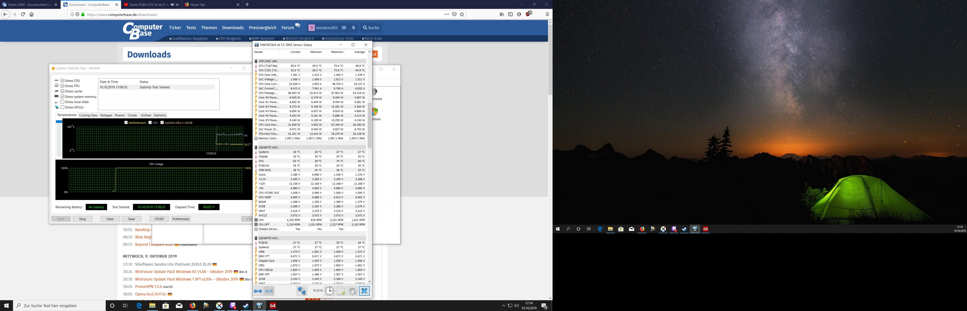

Nee das war natürlich idle. Aber auch bei Last ist da alles im Lot:
