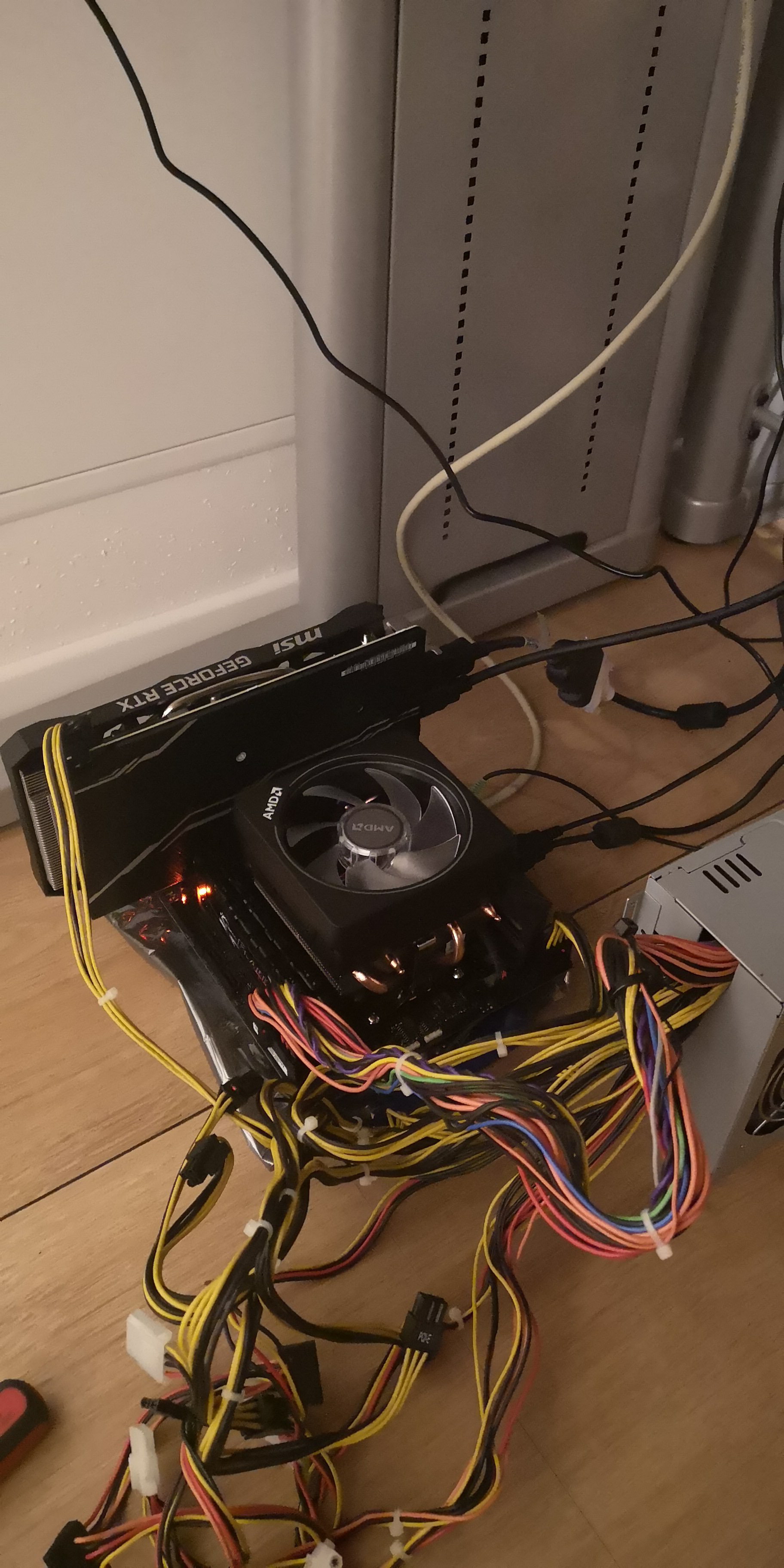

Mittlerweile läuft das System zum Testen so wie auf dem Bild zu sehen. Als Windows mal installiert hatte, waren 69 grad maximal im Hardwaremonitor zu sehen.
Ganz ehrlich? Mittlerweile kann es ja eigentlich nichts mehr anderes sein, als das Mainboard. Wenn ich ein Temperatur Problem hätte, müsste der Lüfter doch auf höchsten Touren drehen?

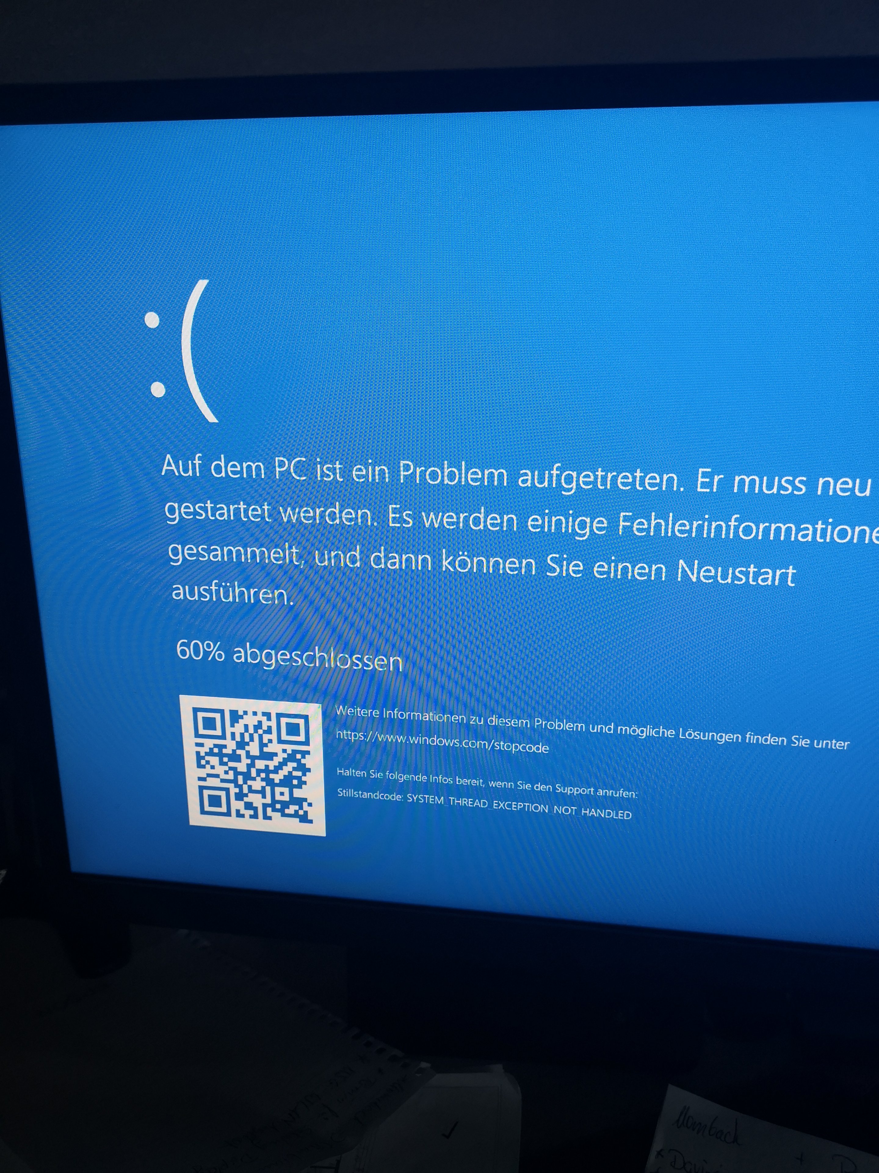

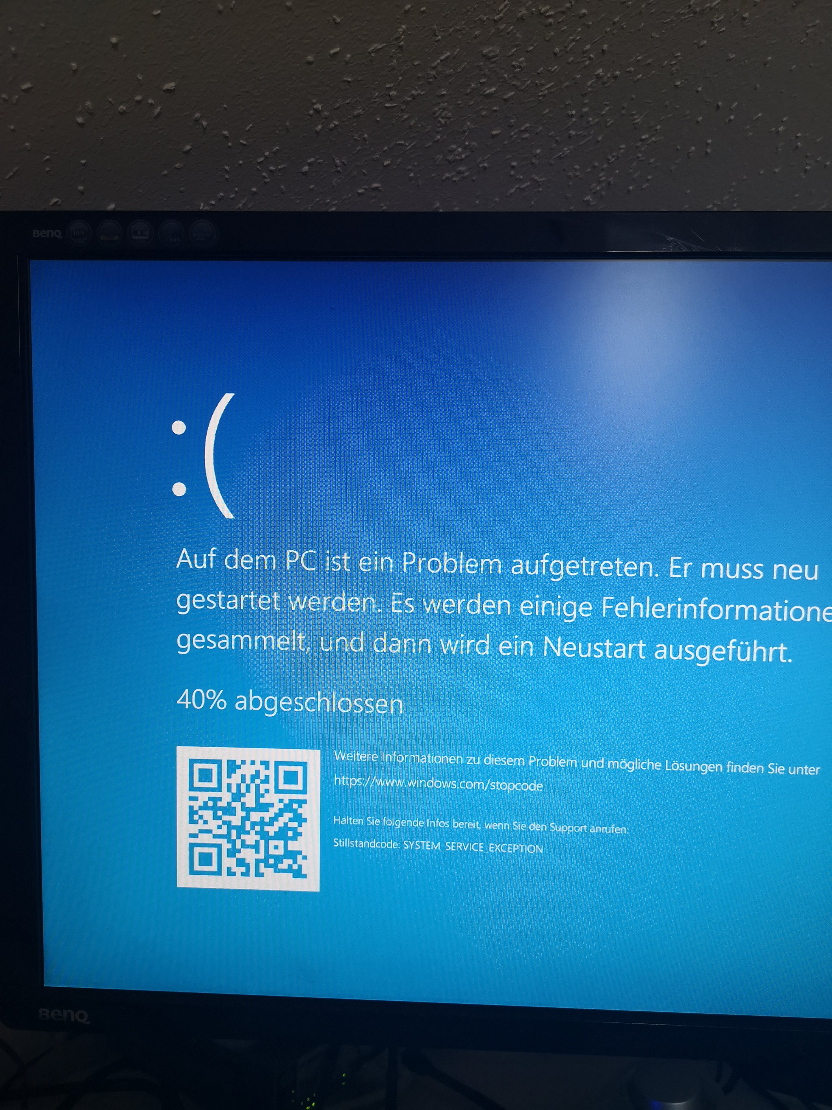

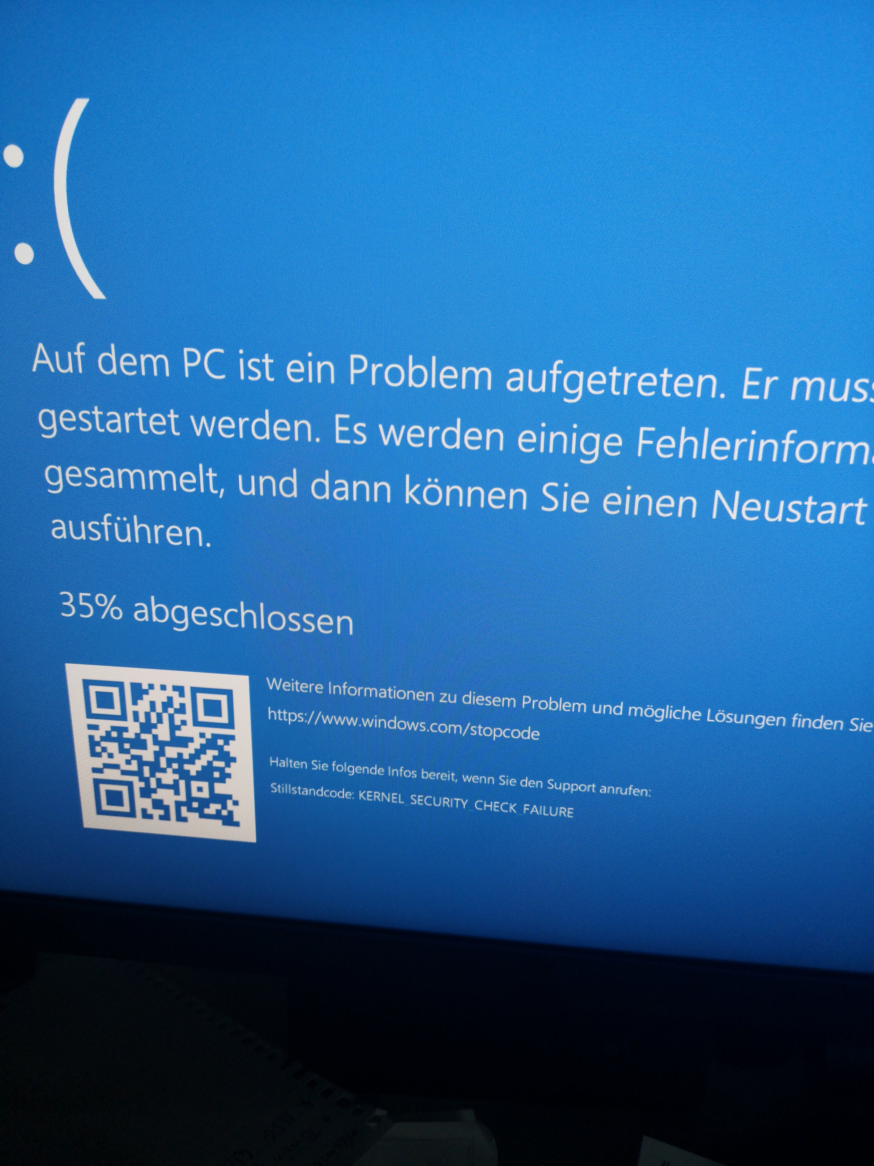

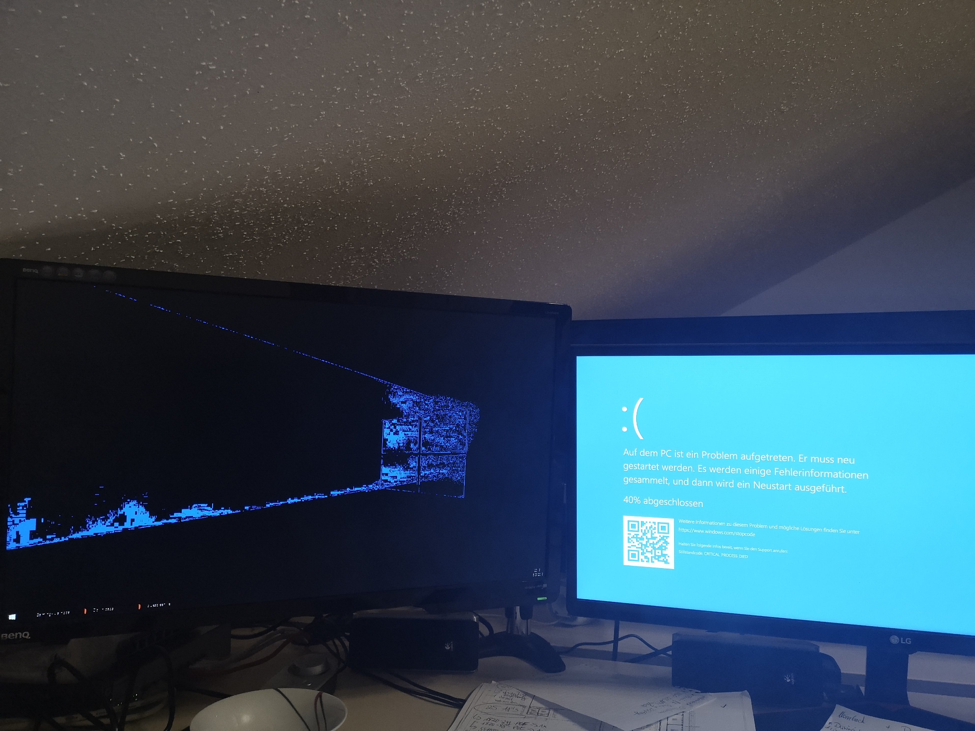

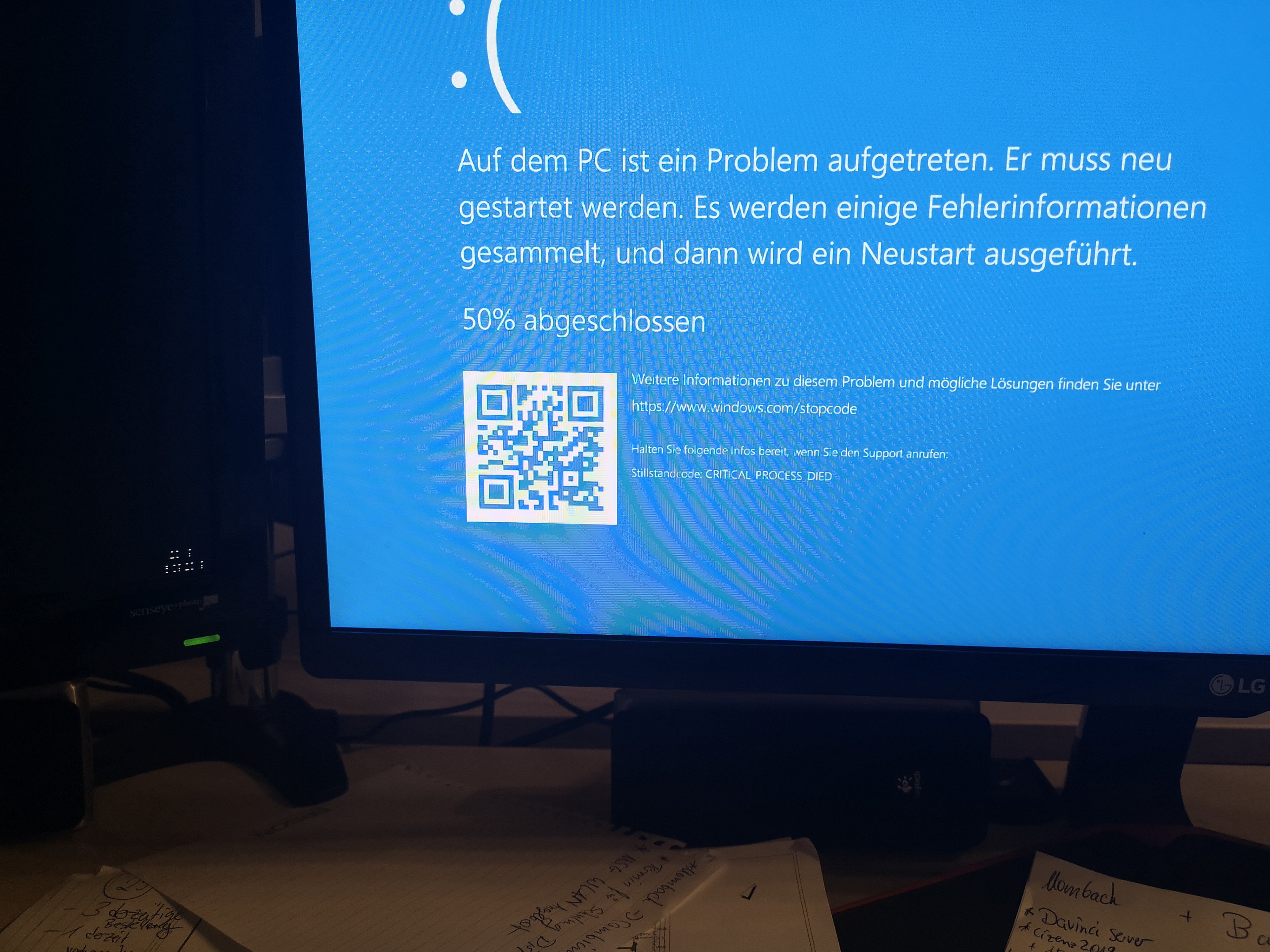

Hier anbei paar Bluescreens, als es noch welche gab.
Gekauft wurde alles vor 14 Tagen, muss ich also mal schauen mit Austausch, oder hat Asus einen sehr guten Support?
Vielen Dank schon einmal für eure Antworten.

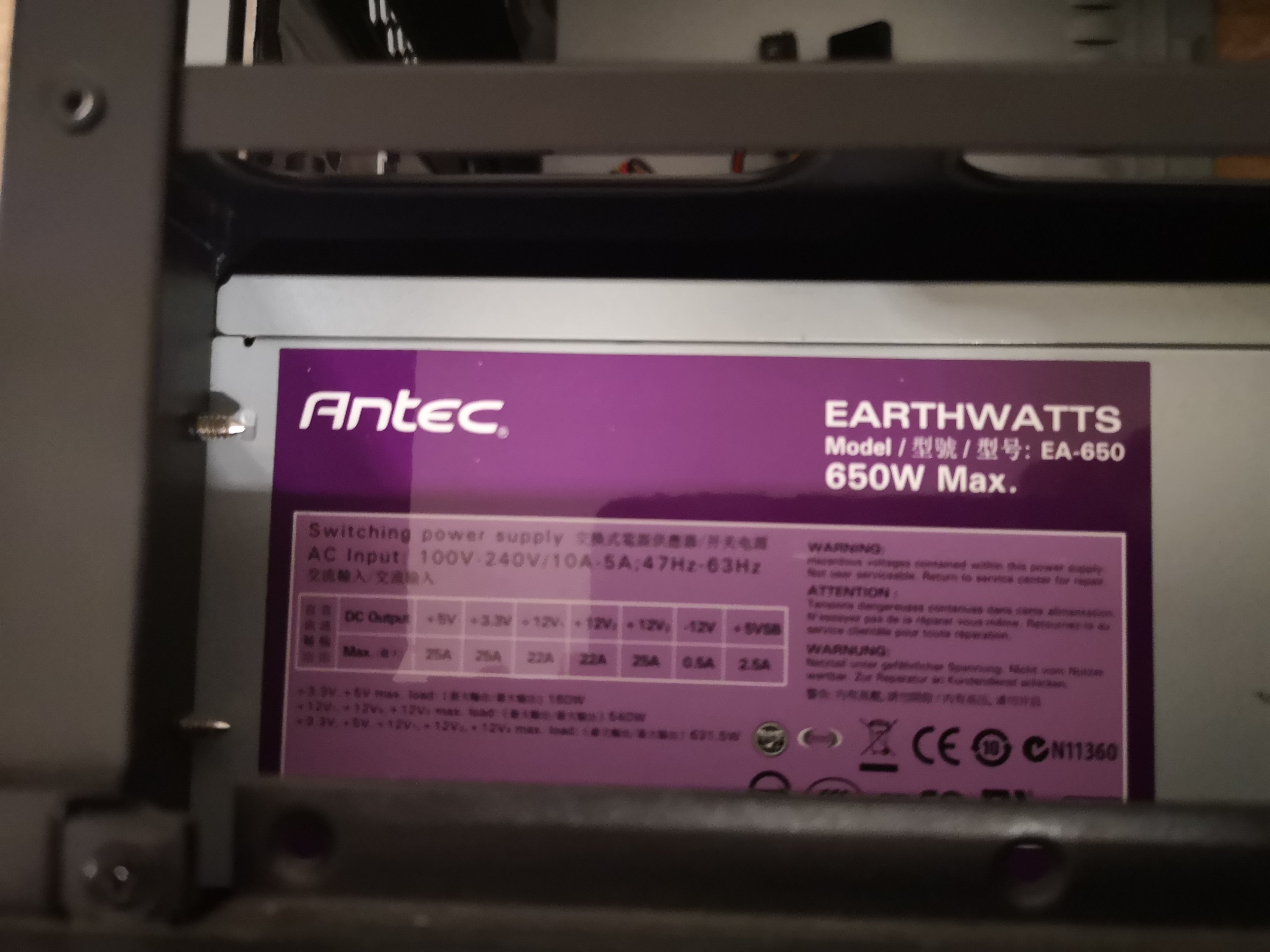

Hast du oder dein Bekannter ein vernünftiges Netzteil mit dem du testen kannst? Die genannten zwei scheinen alle recht alt zu sein und sind für starke Lastwechsel moderner Systeme nicht ausgelegt

3. Die Netzteile sind wahrscheinlich nicht gerade so toll, aber dann hat man eher Kernel Panic.
Ich tippe trotzdem auf NT, das Antec ist beinahe Antik. Ich würde den G-Skill (was ein Schwachsinn, meinte auch den LT, ich bin einfach platt heute) wieder zurück geben und mit der Kohle ein neues NT finanzieren. Warum sollte die neue hardware einen an der Klatsche haben? Geben tut es das schon - aber die Wahrscheinlichkeit ist doch eher gering.

Ich tippe trotzdem auf NT, das Antec ist beinahe Antik. Ich würde den G-Skill wieder zurück geben und mit der Kohle ein neues NT finanzieren. Warum sollte die neue hardware einen an der Klatsche haben? Geben tut es das schon - aber die Wahrscheinlichkeit ist doch eher gering.
Beide Netzteil einen Schuss? Werden die mit der Zeit schlechter?!

Werde morgen mal nach einem anderen Netzteil schauen.

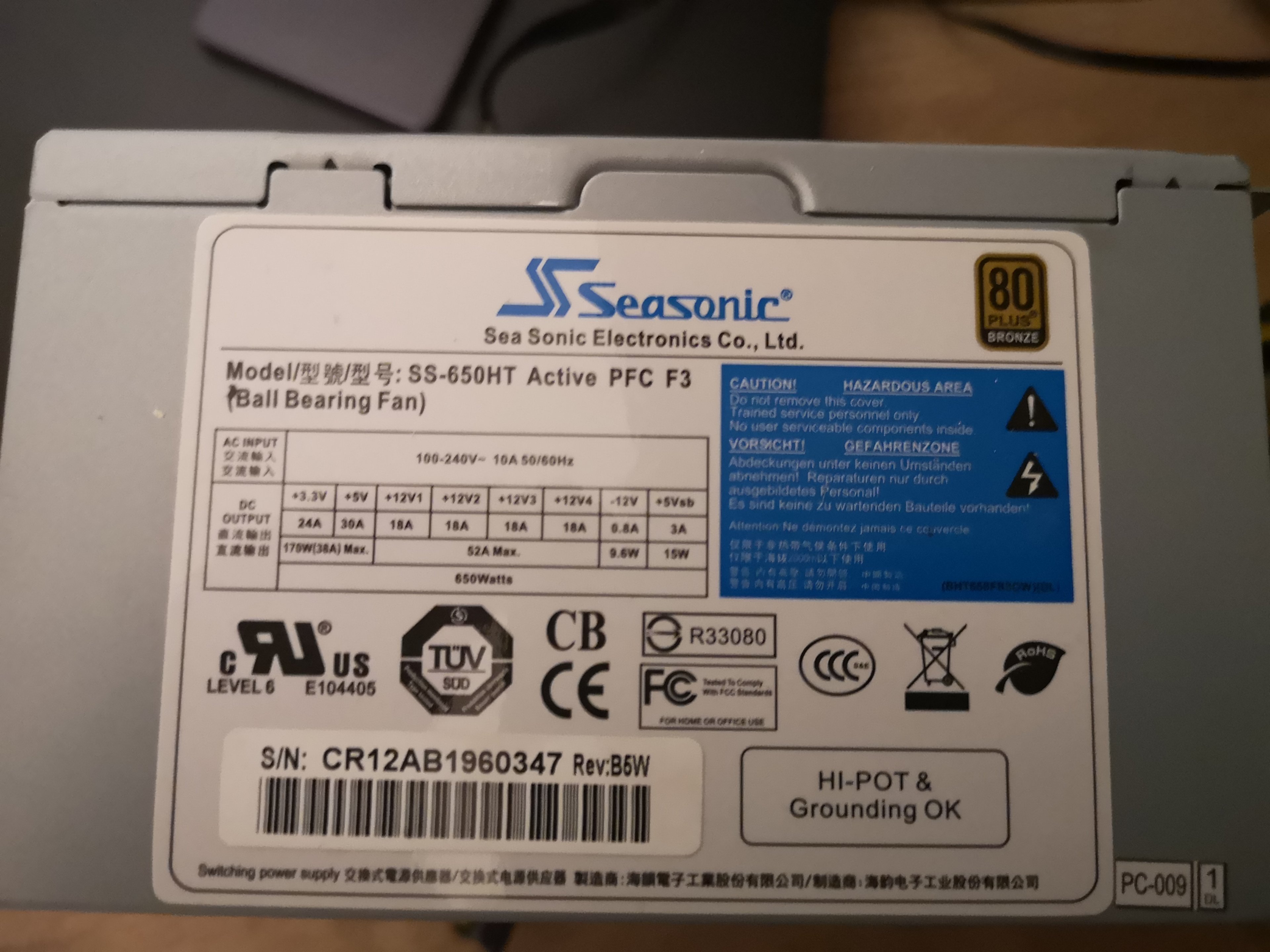

Jo, werden sie - speziell die Kondensatoren die zur Spannungsstabilisierung beitragen. Und genau da stellt die neue hardware mit den permanenten Lastwechseln sowohl bei CPU als auch GPU einige Anforderungen.
ok vieleicht ist das MB defekt, aber wenn man ca. 700 € für neue Hardware ausgibt und dann keine 70-100€ für ein
aktuelles NT übrig hat :confused_alt:
