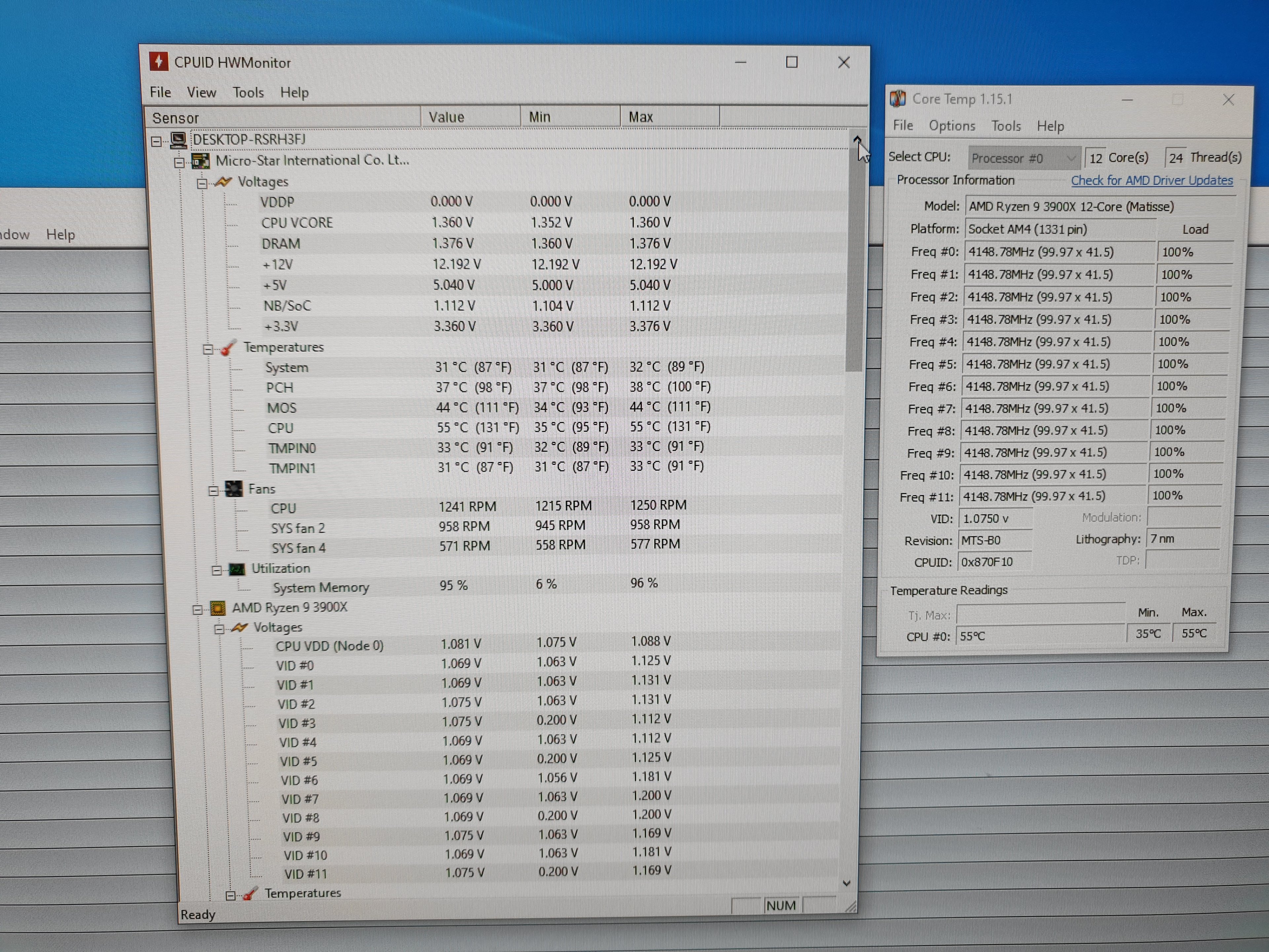

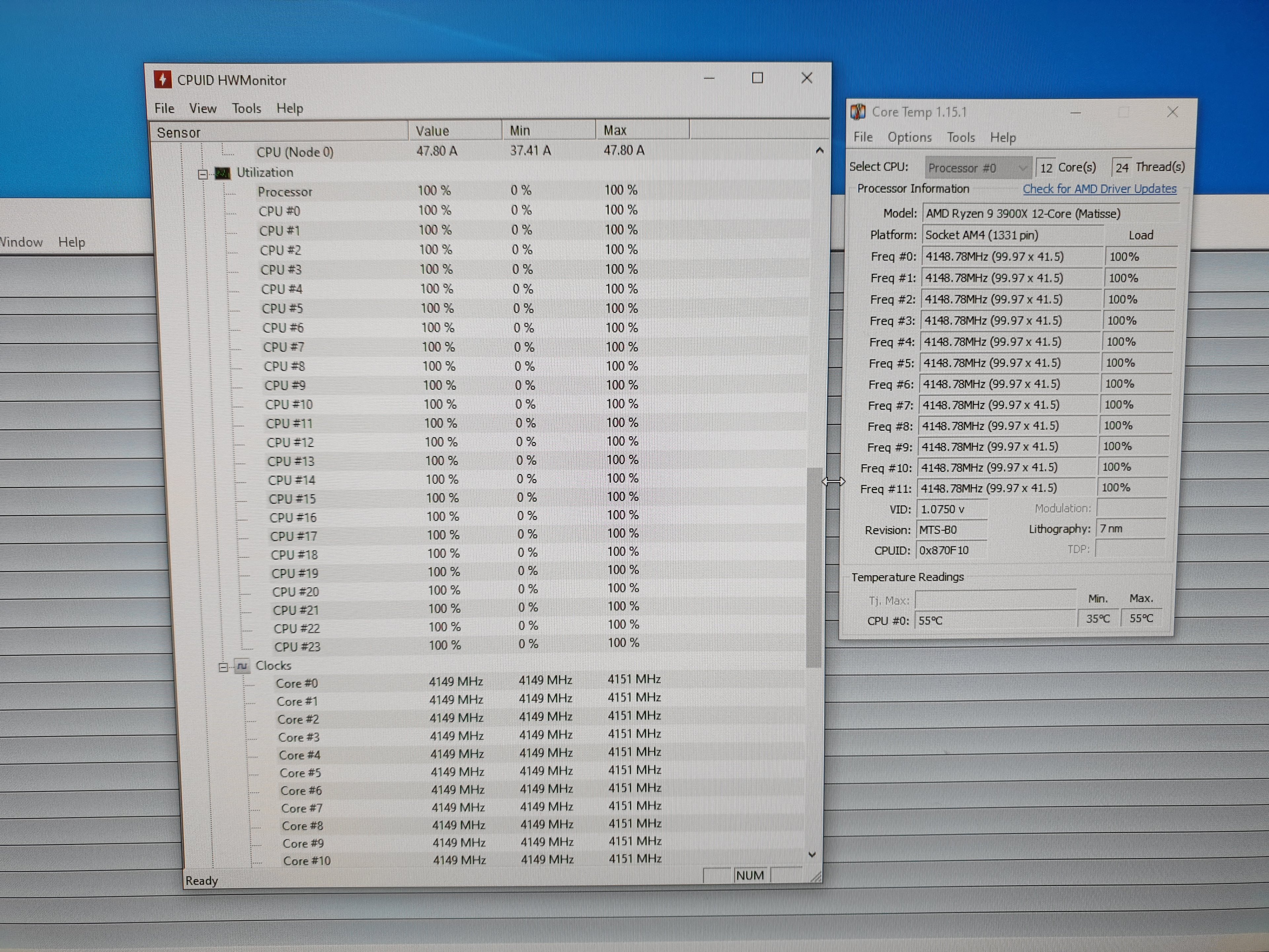

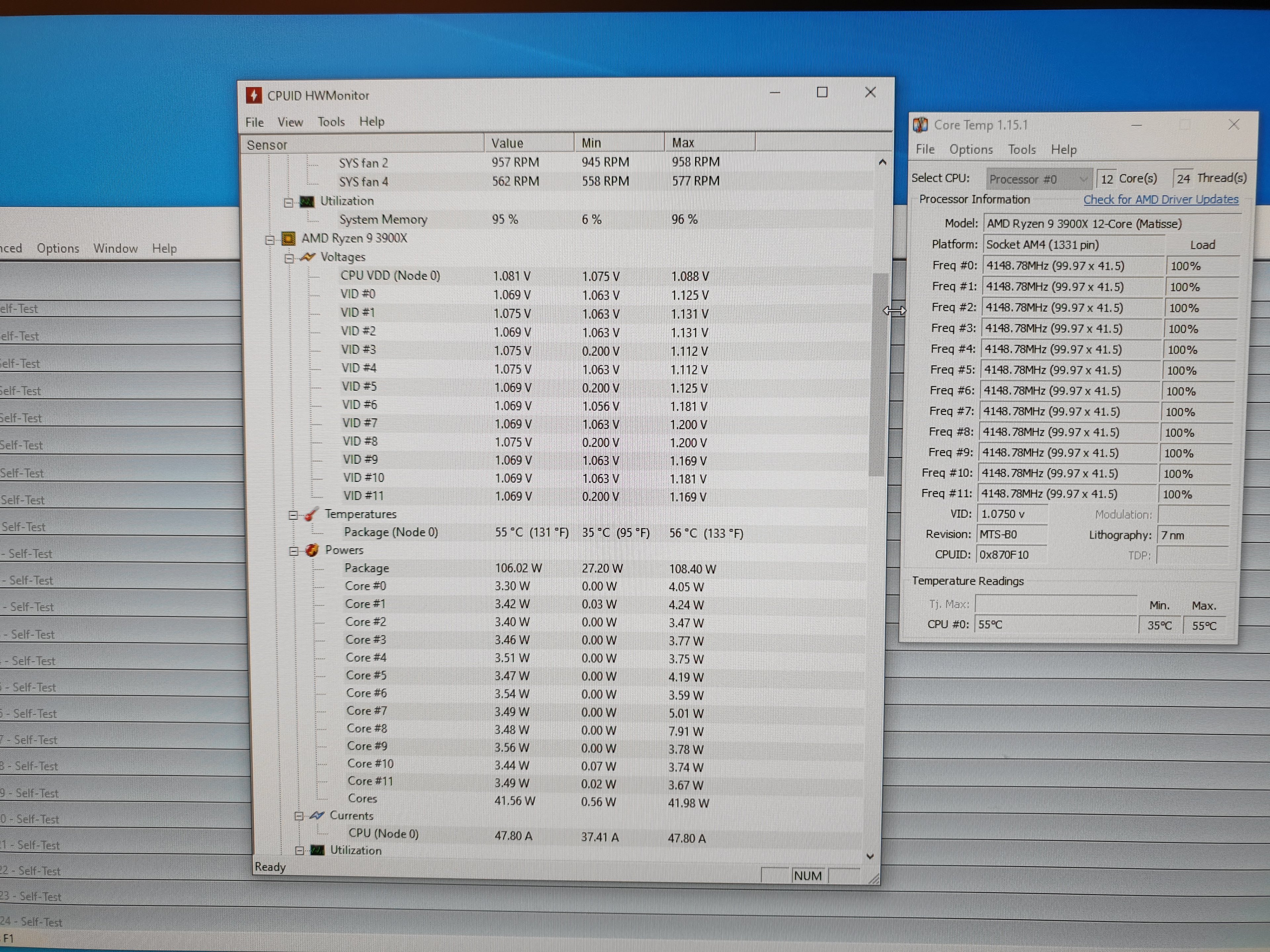

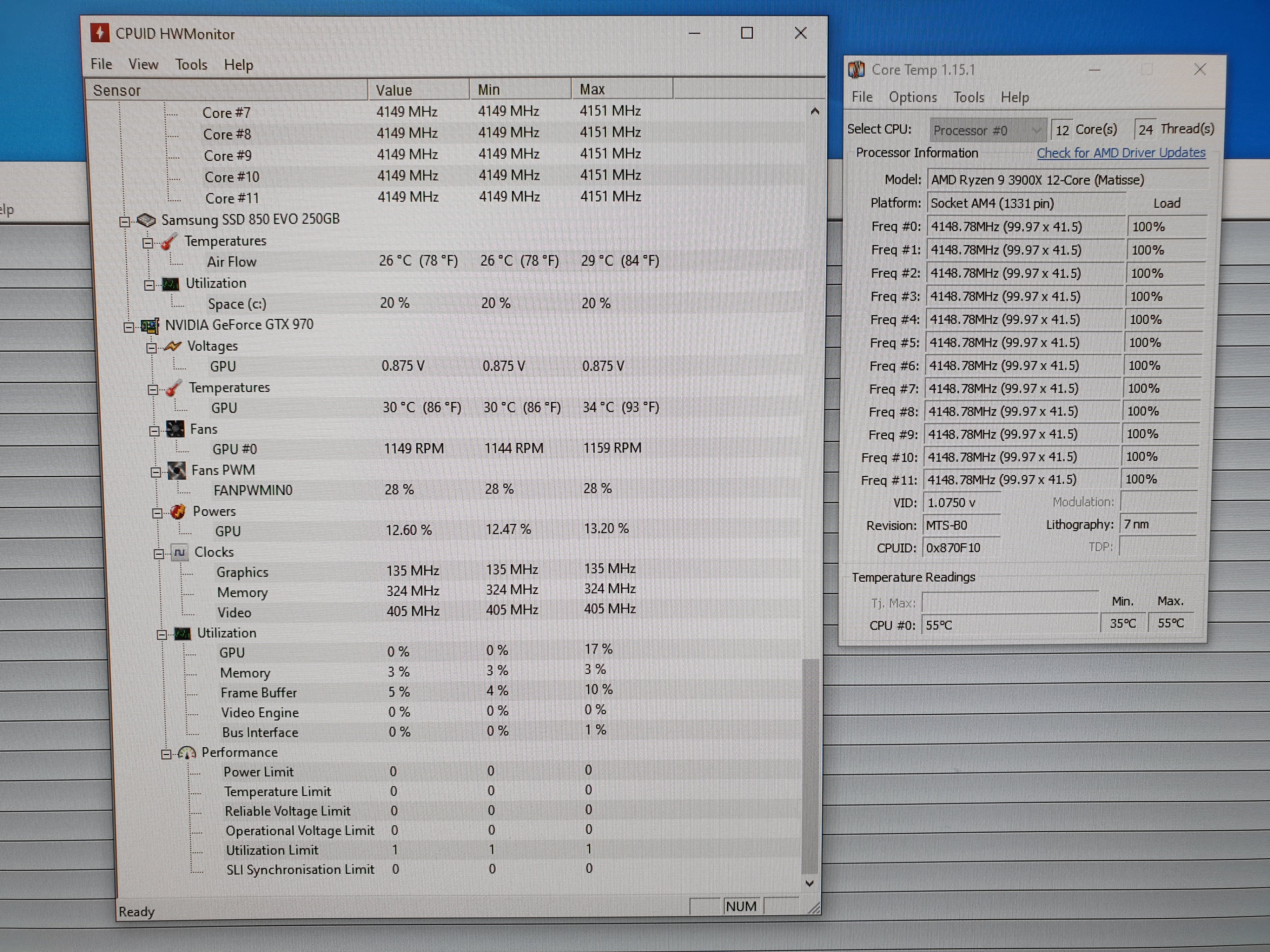

Mein System steht jetzt. Iwie muss ich den RAM noch anpassen.

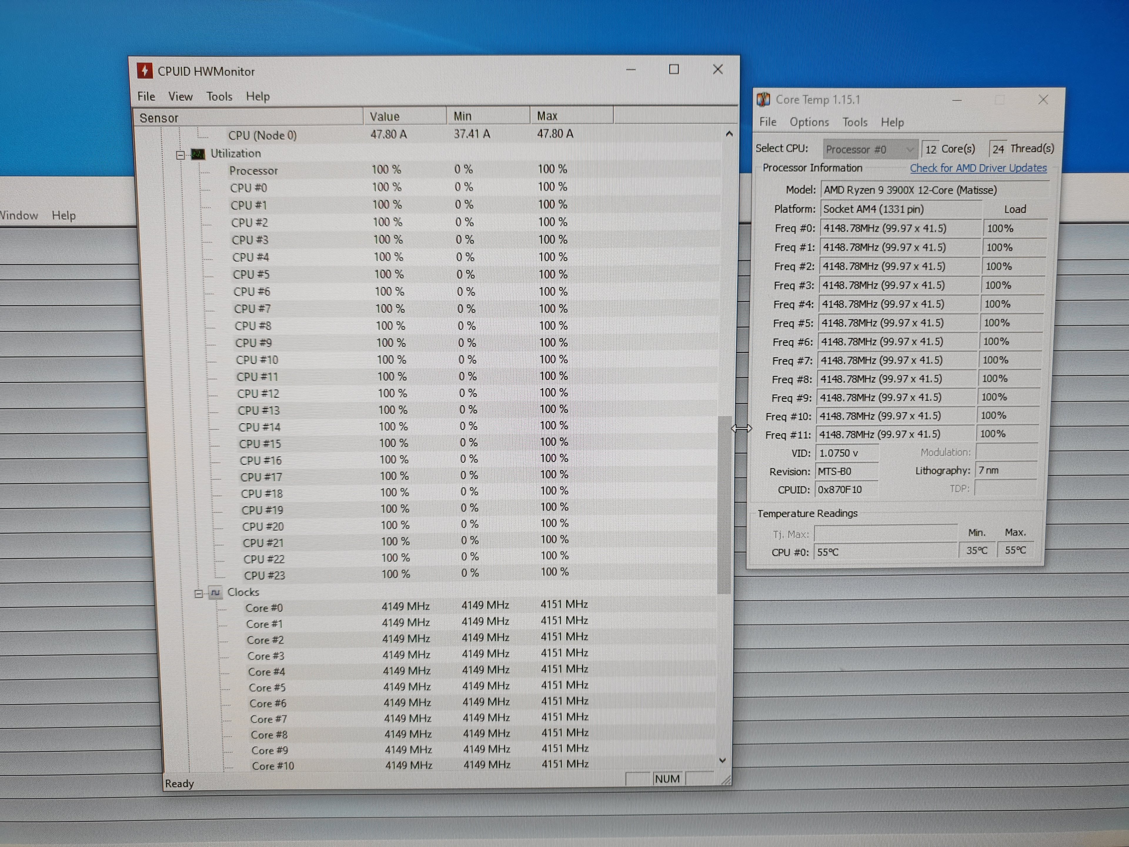

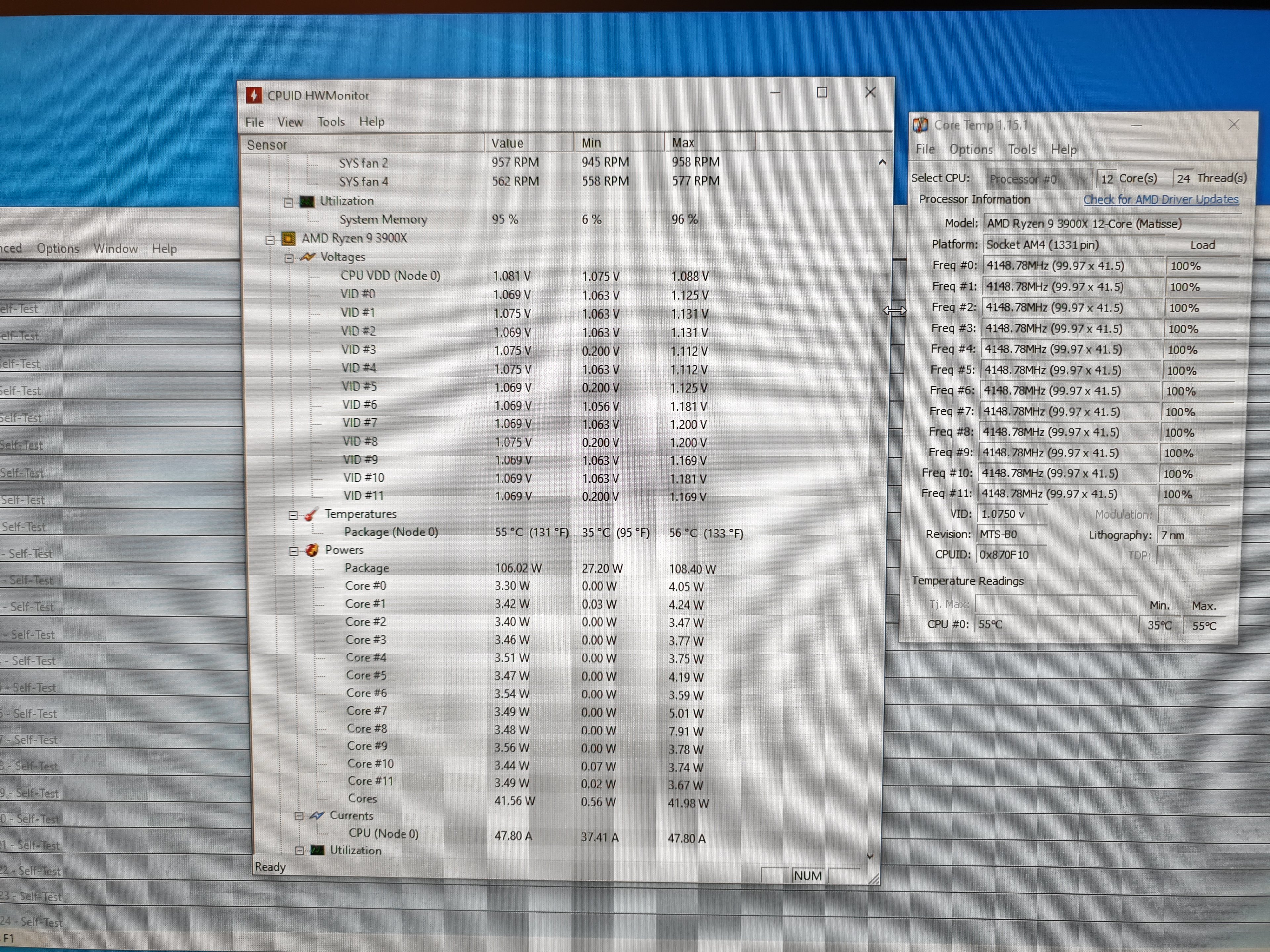

Ich lasse derzeit Prime 95 laufen aber irgendetwas ist hier komisch finde ich.
Siehe Bilder.
Die Temperatur liegt bei 55 Grad 🤔 eigentlich muss ich mich freuen aber habe so viele Foren gelesen dass die auf 80 Grad geht...das macht mich skeptisch....
Viele Grüße
Jeko
PS: lasse den Ram so also 3000 MHz. Aber irgendwie wird diese nicht richtig erkannt also auf 3000 MHz.

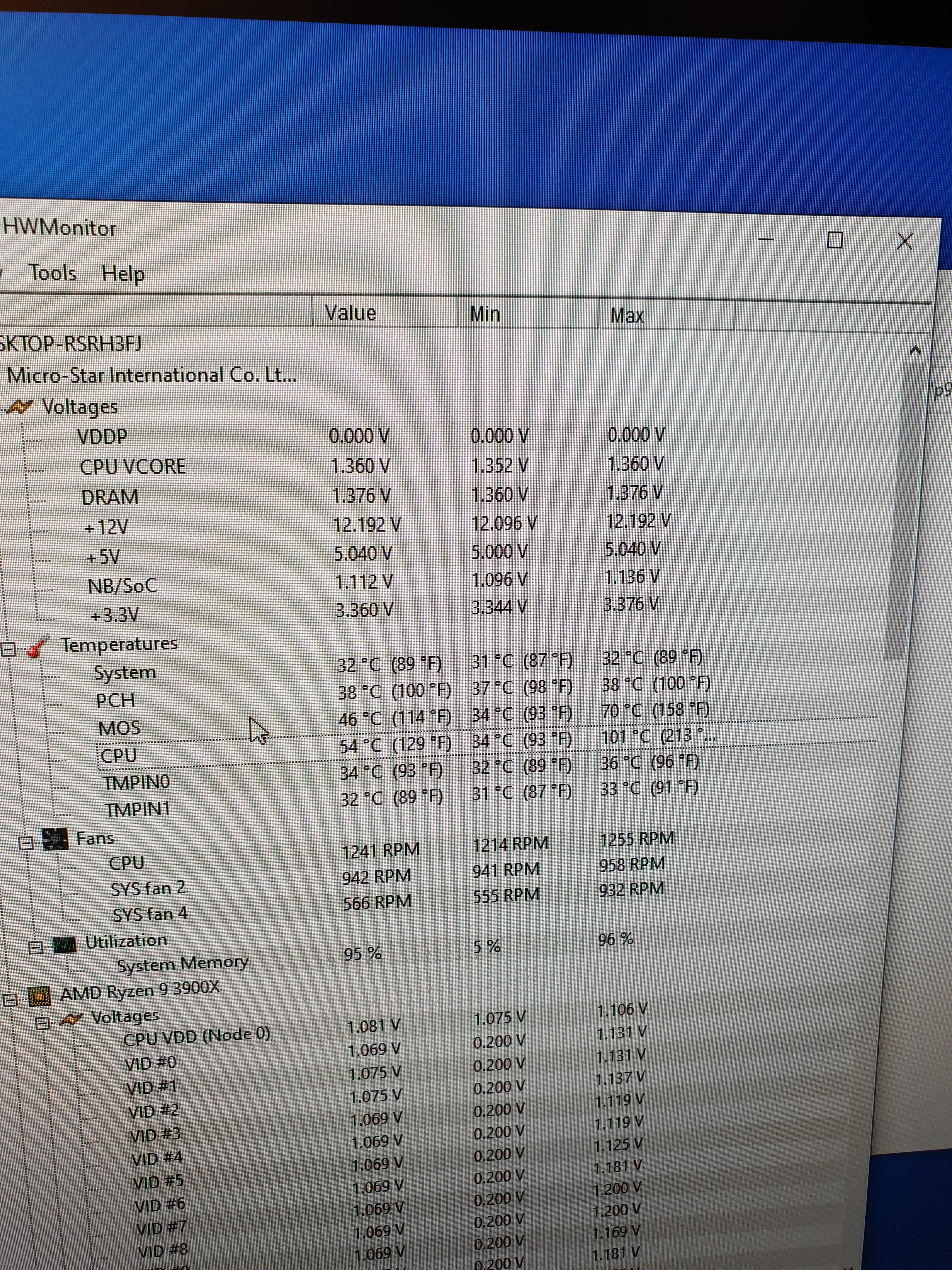

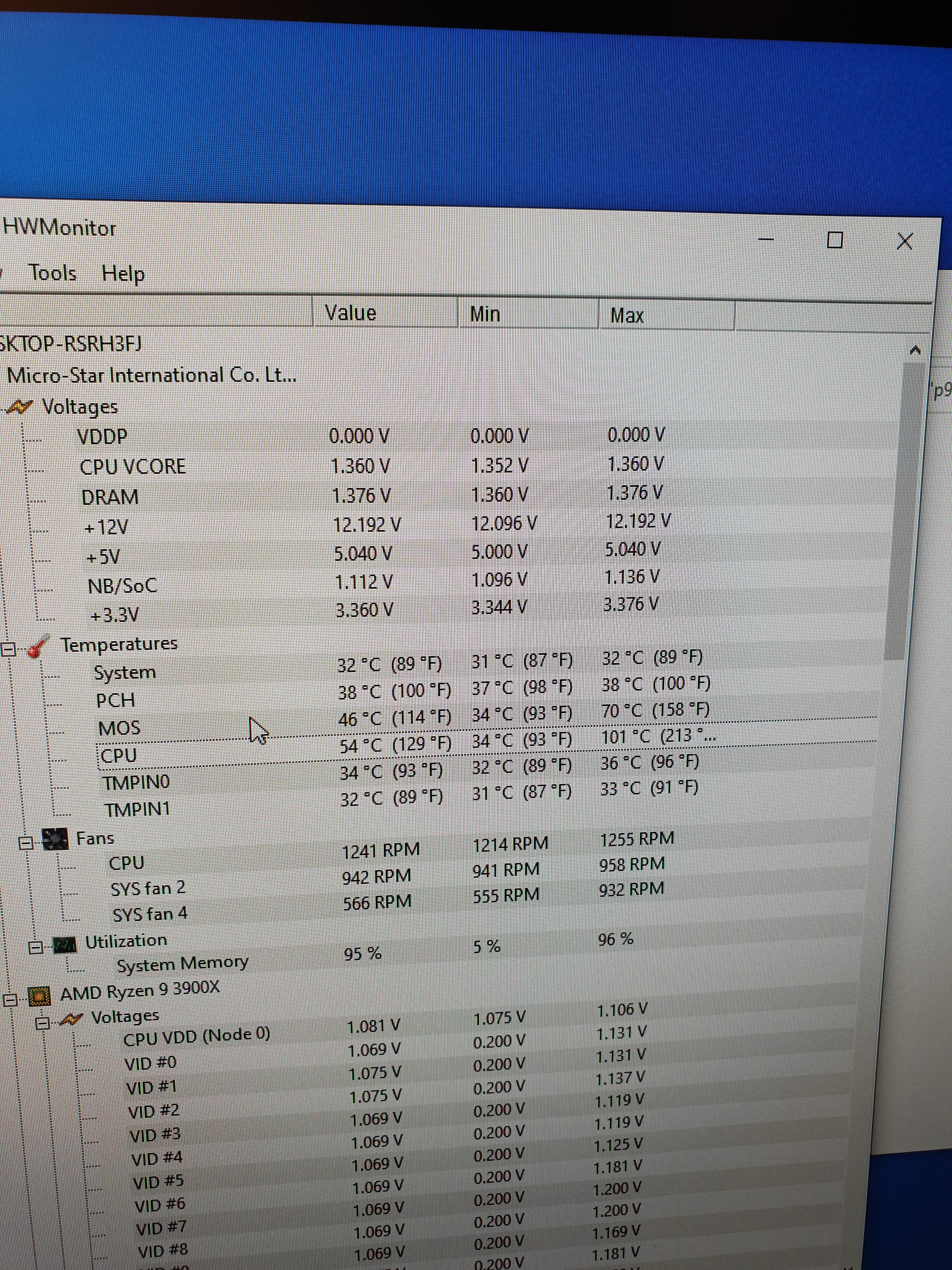

Gerade hat die Anzeige 100 Grad angezeigt...verstehe ich grade nicht. Hab den neusten BIOS Update gemacht und alle Windows Updates.
Den Temperatur Sprung von 55 auf 100 in einer Sekunde.. diesen Part verstehe ich nicht..
Hier noch ein Foto von 101 Grad. Mein CPU wurde dabei auch nicht iwie gebremst. Es lief weiter auf 4,13 ghz

Nun, ich habe festgestellt wenn ich small fft full cpu Stress Test mache dann springt die Temperatur auf 100 Grad... und wenn ich über cpu z den Stress test mache bleibt die Temperatur bei 75 Grad.
Ich frage mich ob da was falsch ist.. auf der cpu habe ich von kyronaut die wärmeleitpaste drauf getan und sonst den Kühler (dark Rock pro 4 ) richtig drauf installiert.
Hat einer eine Idee woran es liegen könnte?

Die Temperatur kann viele Ursachen haben. Small FFTs ist so ziemlich die höchste theoretische Last die du mit der CPU erreichen kannst, aber 100°C sollten da nicht erreicht werden. Bei den Termperaturen würde die CPU extrem drosseln und kurz danach abschalten..
Sind die Lüfter richtig montiert?
Beide per Y-Kabel am CPU anschluss (oder an eigenen, falls das Board mehrere hat)?
Ist die Lüfterkurve auf silent oder etwas anderem?
Wie ist die Umgebungstemperatur im Gehäuse?
Die 55°C hören sich normal an. Bei Silent dürfen es auch mehr sein.
Die 100°C bei HWMonitor sehen mehr nach einem Auslesefehler als nach einem Spike aus. Was sagt denn CoreTemp zu deinem Maximum?
Wenn ich so die Screenshots ansehe ist vermutlich alles richtig verbaut und du regst dich nur unnötig über einen Anzeigefehler auf...
Wenn du bei der aktuellen Temperatur auf einmal extrem hohe Temperaturen sehen würdest kannst du dir Gedanken machen, aber solange die weiterhin bei so kühlen 55°C bleiben ist alles wunderbar.

Renegade334 schrieb:
Der Dark Rock Pro 4 ist vieles, aber sicher keine Handbremse. Der liegt nur minimal hinter der Referenz, Noctua D15. Selbst den günstigeren und schwächeren Dark Rock 4 ohne Pro würde ich noch nicht als Handbremse bezeichnen.
Das Problem ist, dass core temp und hwmonitor das gleiche zeigen. Beide gehen gleichzeitig nach 10 Sekunden auf 100 Grad. Aber die cpu bremst nicht aus😅 da steht immer noch 4,125 GHz all core. Und das System stürzt auch nicht ab oder so.
Ich empfehle eher HWInfo und AMD Ryzen Master um die Temperatur auszulesen, HWMonitor ist bekannt falsche Werte zu liefern, Core Temp können passen, aber ich hab damit zu wenig Erfahrung.

Mit CoreTemp habe ich bisher gute Erfahrungen, aber Ryzen Master hat natürlich die besten Voraussetzungen die richtigen Temperaturen auszuwerten :)
Solange dieser extrem hohe Wert nur wenige Sekunden angezeigt wurde und danach wieder auf den alten Wert (nicht einmal auf einen höheren) zurückspringt gehe ich stark von einem Anzeigefehler aus.

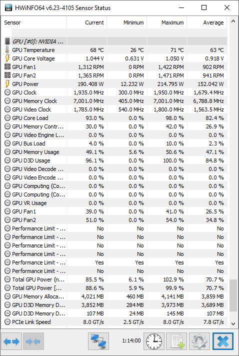

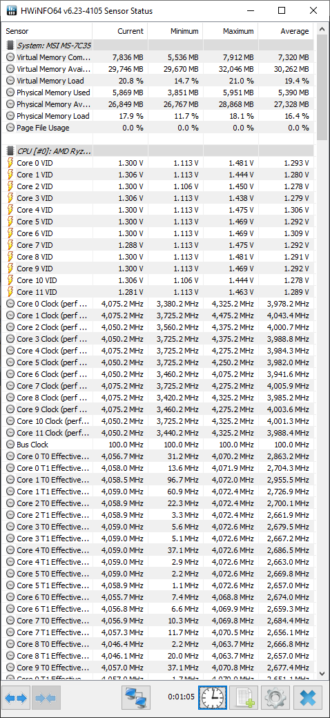

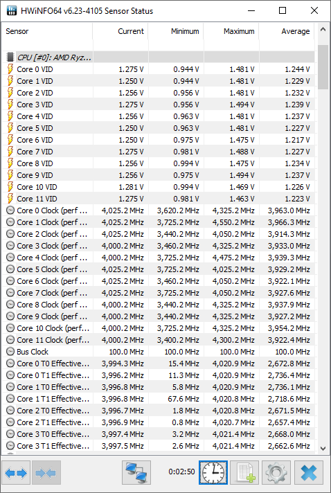

@jeko1989:

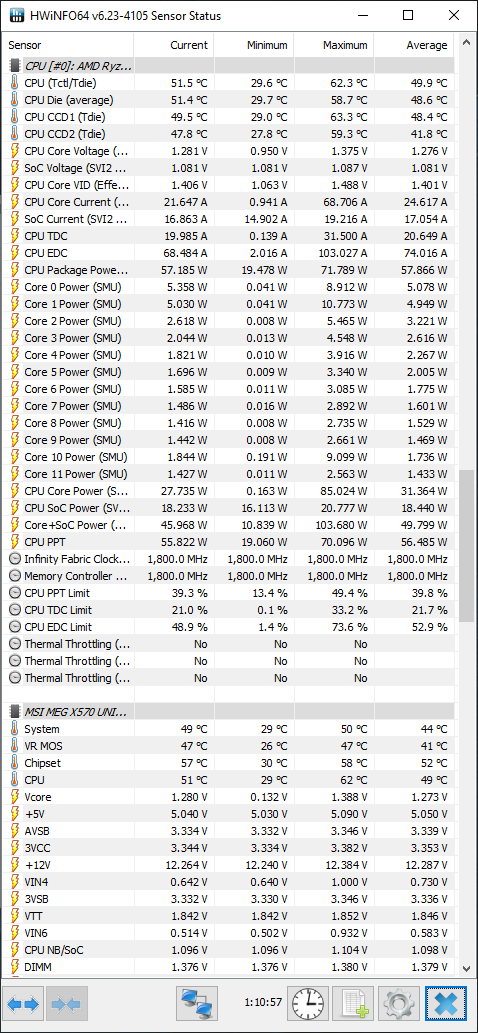

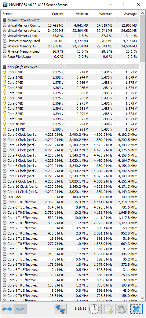

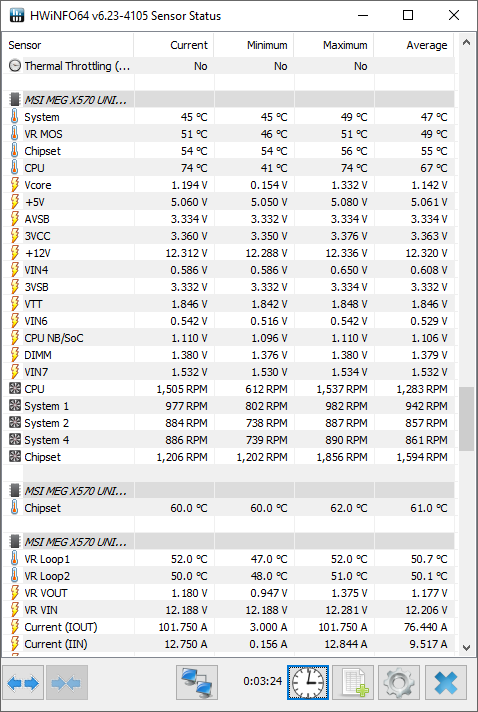

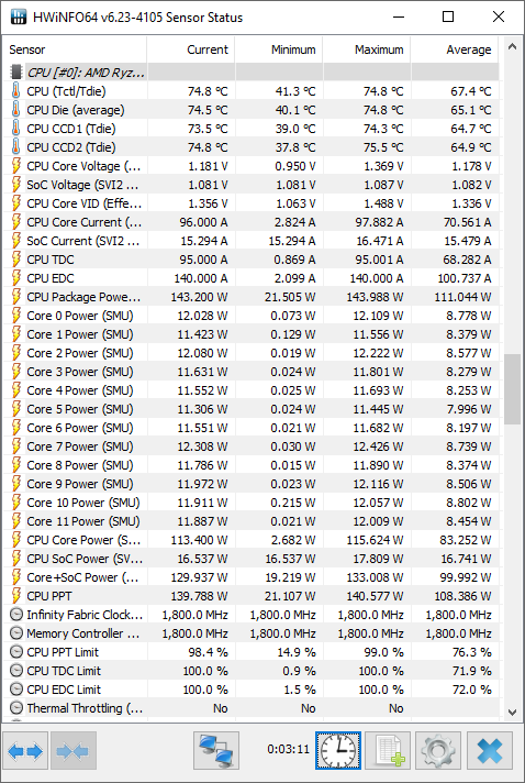

Kaltstart (und die neueste Beta von HWInfo heruntergeladen und installiert):
Nach ca. 40 min Borderlands 3:
Taktraten nach allem:
Und noch die GPU-Werte:
BTW: Meine CPU VID hat ein Offset von -0,1125 V, RAM ist fest auf 1,35 V eingestellt, Rest auf Auto. PBO disabled, Speicher läuft auf XMP (1T Gear Down aus).

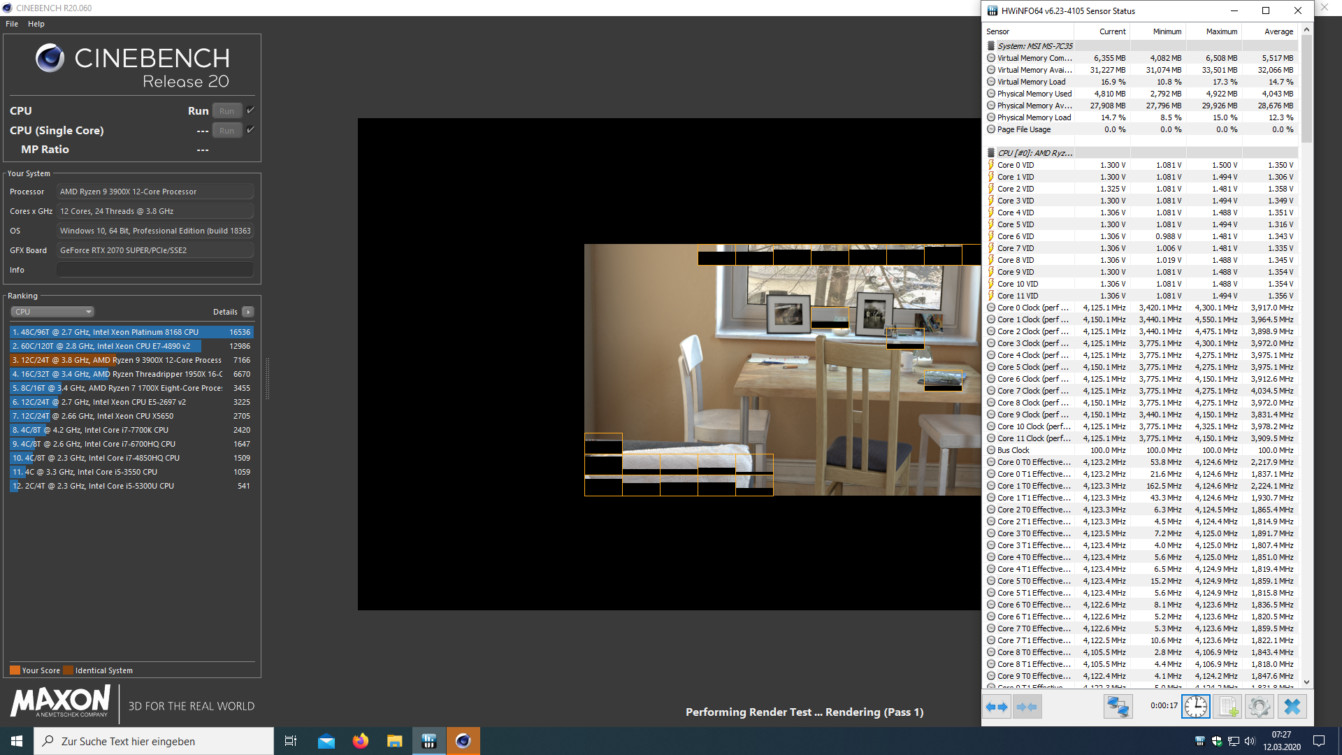

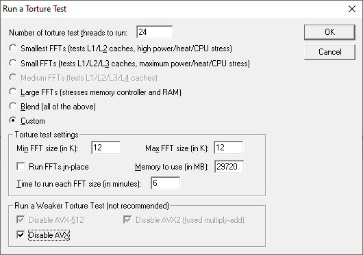

Dann noch ein paar Minuten Prime95, wenn das System schon mal vorgeglüht ist (Sensor-Werte aber zurückgesetzt, damit das nicht vermischt wird). Max war 74,8 °C, also wie ich heute Nachmittag schon schrieb: Nicht über 75 °C.
Prime Settings:
Und zum Schloss noch ein CB20 Lauf mit 7166 Punkten (man merkt, dass sich das aufgeheizte System auf den maximalen AllCore Boost und die Punkte direkt auswirkt, ich hatte mit den selben Einstellungen schon um 7375):
Vielen Dank! Hab alles auf Auto gestellt bzw. Gaming Mode off. Jetzt 30 Minuten Prime mit deinen Einstellungen gemacht und habe max Temperatur 72 Grad. Ähnliche Werte wie du. Ich danke dir. Ich bin jetzt beruhigt! 💪💪💪

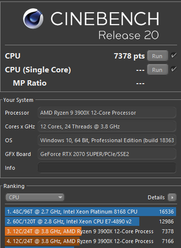

Heute ein echter Kaltstart und direkt ein CB20-Lauf:
Und die Punkte dazu:
Danke dir, ich komme auf den Wert 7221 ca. 2 Prozent weniger als du. Woran kann es liegen? An mein RAM vllt? Aber der Benchmark beschränkt sich ja nur auf die cpu 🤔 die Temperaturen sind auch gut maximal hat meine CPU dabei 67 Grad erreicht.
