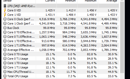

Hallo zusammen!
Ich besitze seit Release einen 3900x mit einem X570 Aorus Elite.

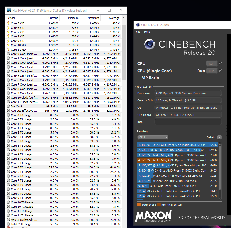

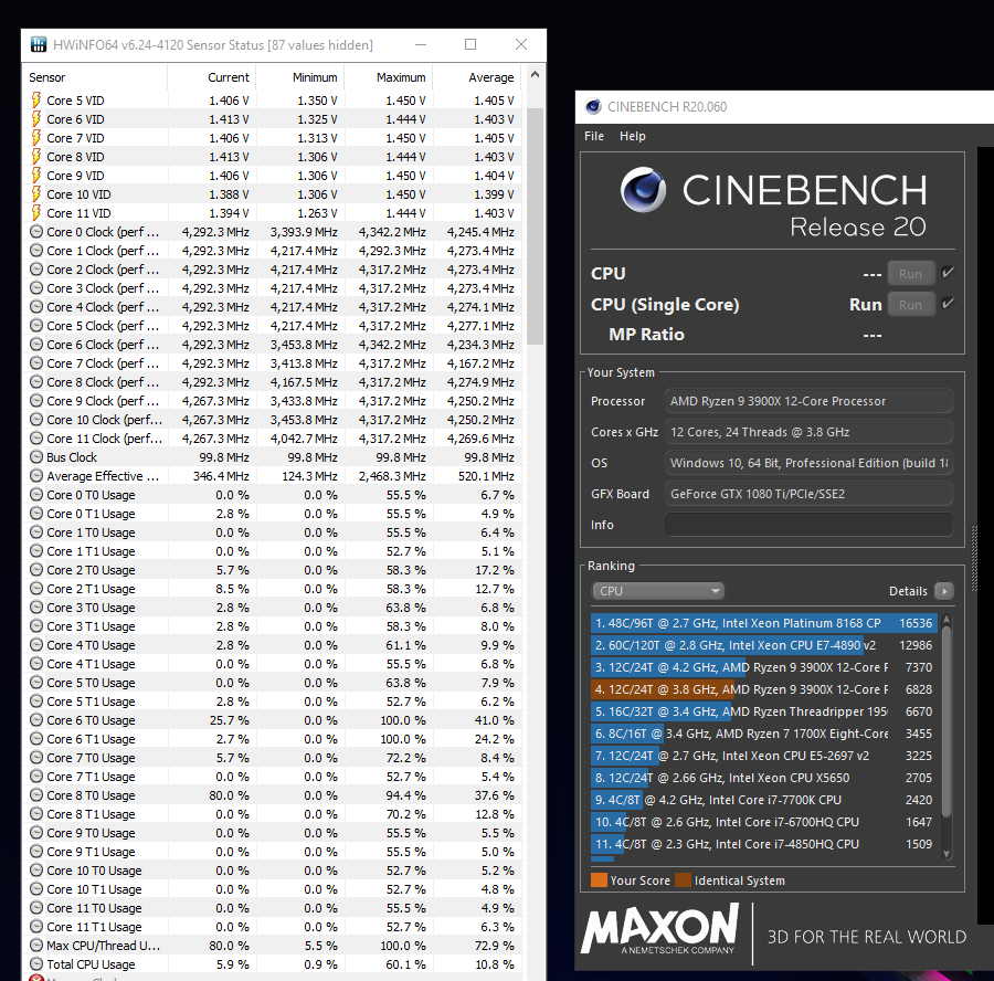

Das Problem: Meine CPU boostet lastunabhängig maximal auf 4,3 GHz (single core).
Vergangene Updates (BIOS, Chipsatz und Windows) konnten dies leíder nicht ändern.
Folgendes habe ich bereits versucht:
Auto Volt Setting im Bios geändert auf Normal und mit Offset.
PBO an / aus mit 200MHz.
1usmus power plan.
Ich weiß leider nicht, was ich noch versuchen soll.
Mir ist bewusst, dass das Problem schon öfters angesprochen wurde. Allerdings habe ich in keinem Thread eine Lösung für mein Problem gefunden.
Daher hoffe ich, dass sich trotzdem noch jemand "begeistern" kann, mir zu helfen.
Danke im Voraus!
Wenn du alle Kerne belastest kannst du schlecht den maximalen Turbo erreichen.
Allerdings muss ich sagen deine CPU hat einen extrem guten AllCore Takt, 4,3Ghz ist eher selten auf alle 12 Kernen.
Reaktionen: electronish, eRa84 und Aduasen
Es geht um die Single Core Leistung.
Daher habe ich auch in Klammern "single core" geschrieben.

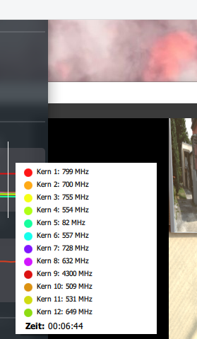

Auf dem anhängenden Bild sieht man auch, wie der Single Core test von Cinebench läuft.
Also auf dem Bild sind alle Kerne ausgelastet, von Single Core sehe ich da nichts Sorry.

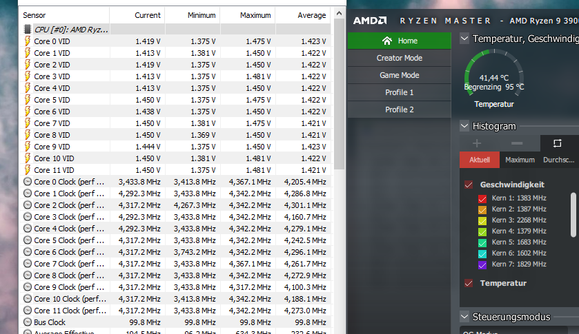

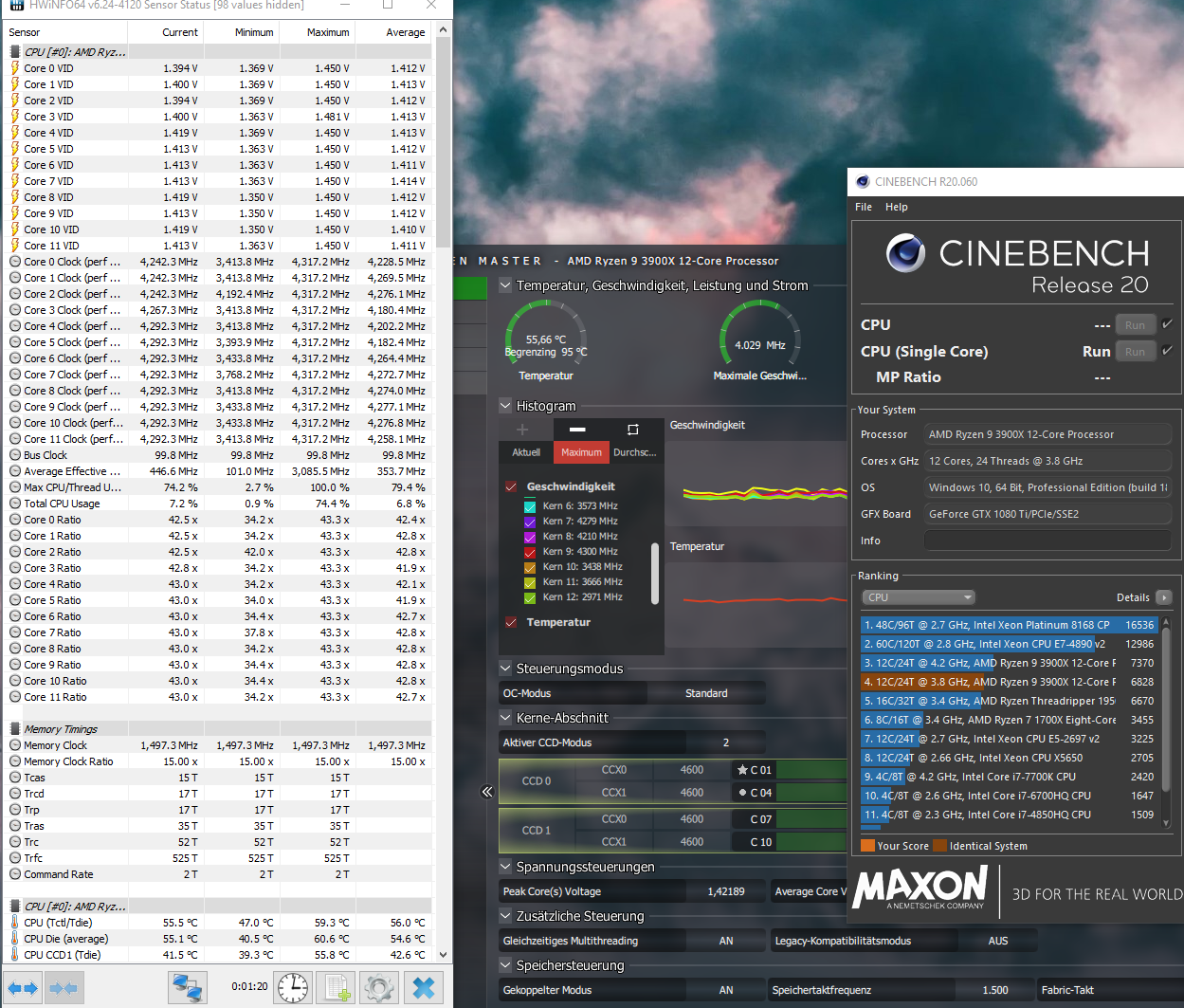

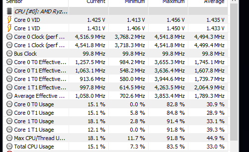

Habe mal die Auslastung mit angehängt

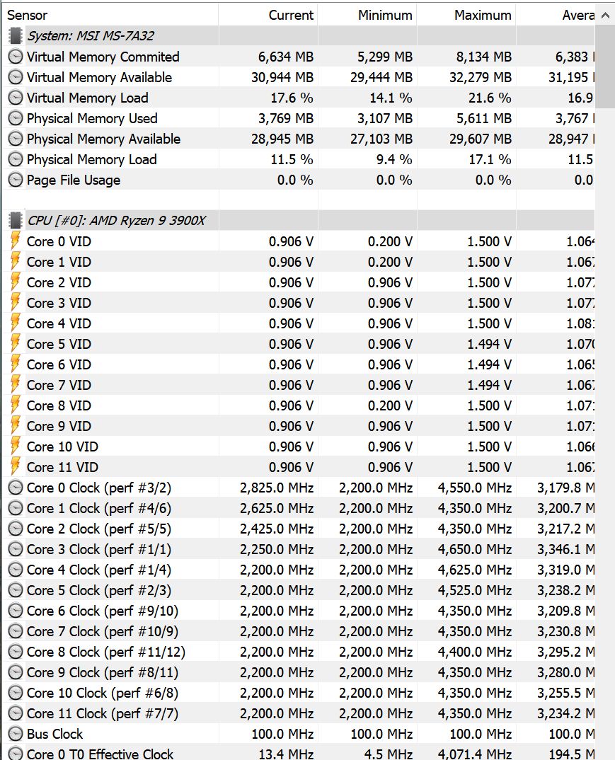

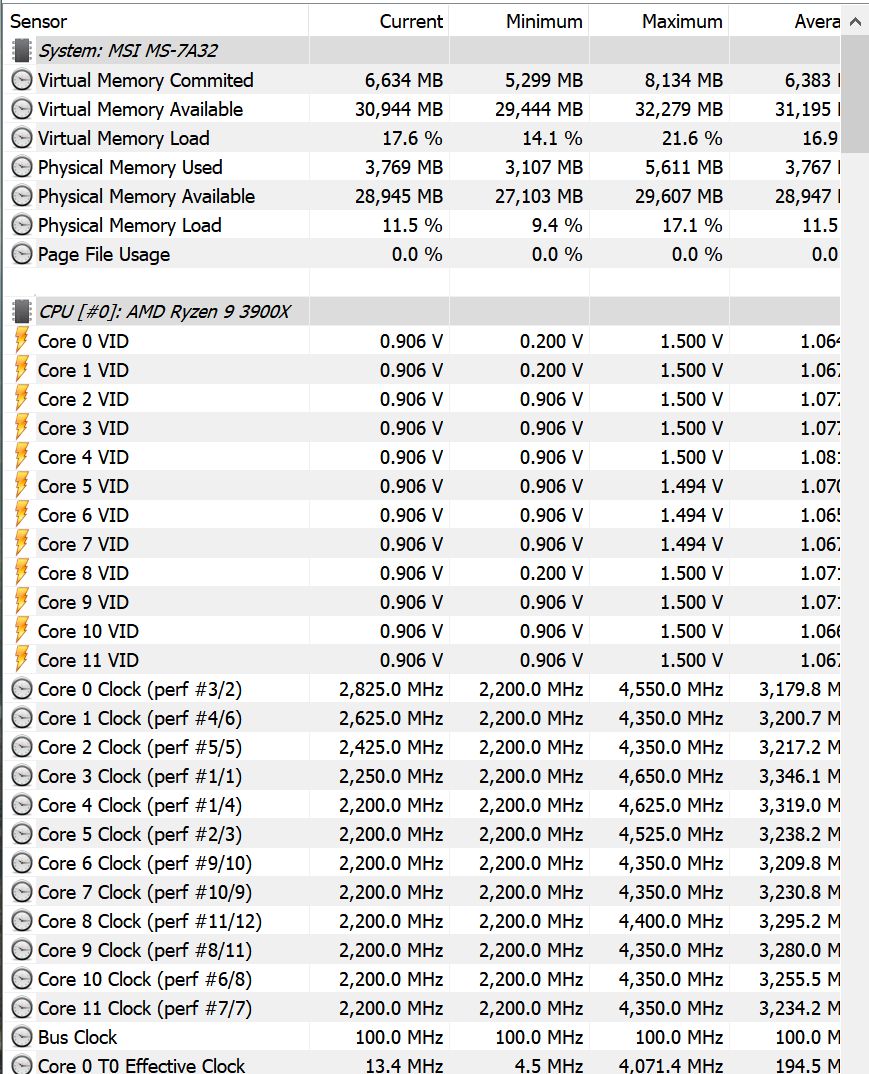

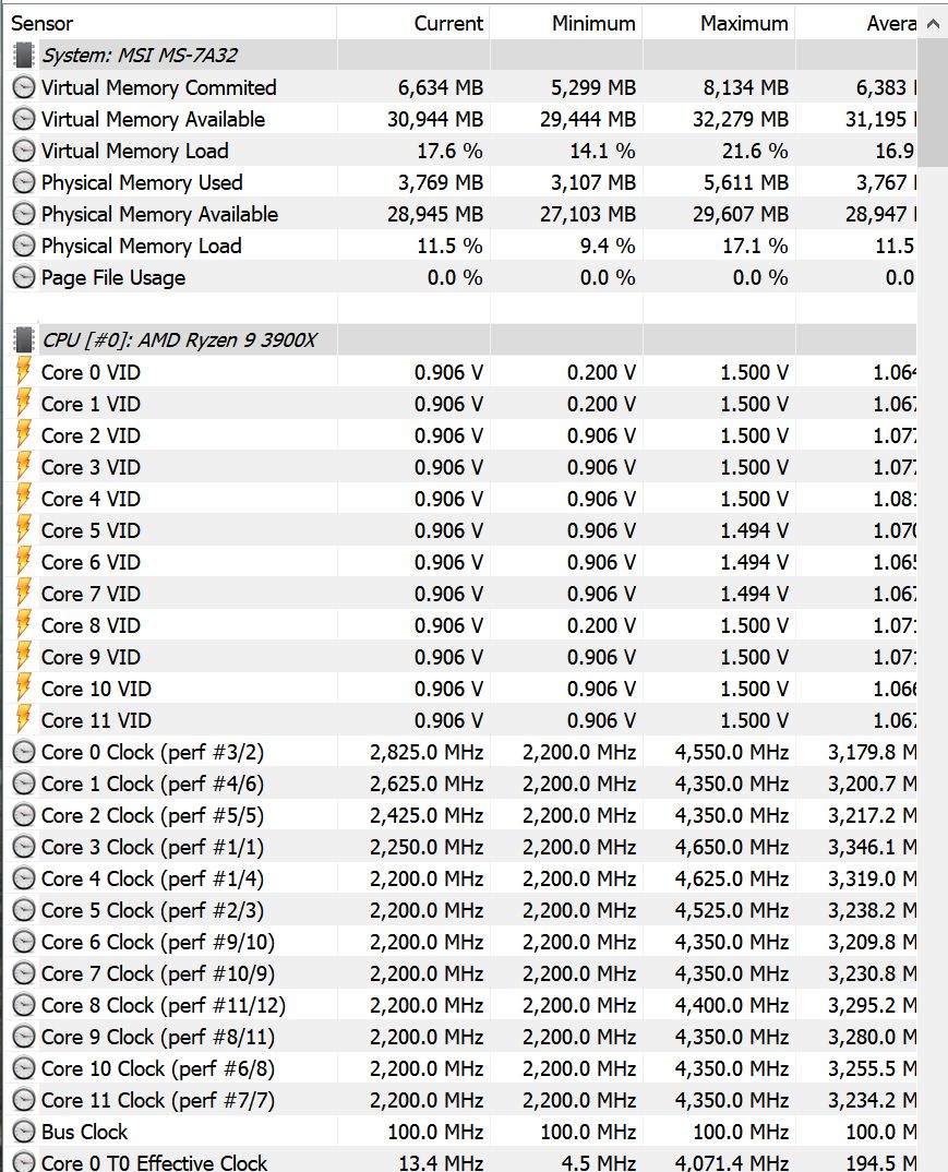

Ich nutze den Ryzen 9 3900X auf einem MSI X370 Pro Carbon, das neueste BIOS ist installiert, RAM per XMP-3200 (wurde auch mit dieser Spezifikation gekauft) eingestellt, für den Boost wurde im BIOS die Option per CCD gewählt, sonst sind nur die Standard-Vorgaben gewählt. Den Ryzen Master nutze ich nicht, in der Energieverwaltung wird der normale Ryzen Power Plan verwendet.
Zum Testen habe ich super_pi_mod-1.5 (mit 4Millionen Stellen) verwendet, da hier einzelne Kerne bevorzugt werden.
HW-Info und Cinebench spucken nach dem Test folgende Werte für die Frequenzen aus:
Würde ich den Allcore-Boost verwenden, wäre bei der kleinsten gemeinsamen Maximalfrequenz (in meinem Falle 4,350 GHz) Schluss.

Fuchiii schrieb:
Das Bild zeigt aber eine allcore-Taktung @4,3Ghz.....
Okay. Im Hintergrund ist aber nichts offen außer die Monitoring Software + Cinebench.
Anhang anzeigen 897785Anhang anzeigen 897788
EDIT:
Welcher Kühler wird denn verwendet?

Fuchiii schrieb:
Da keine Last auf den Kernen anliegt - würde ich jetzt tippen da ist eine Feste Spannung samt Taktrate gesetzt.
Jedenfalls entspricht es dem Verhalten.
Okay woran kann das liegen? Ryzen Master ist auf den Defaults. Ebenso Bios (Außer RAM Takt auf 3000 MHz).

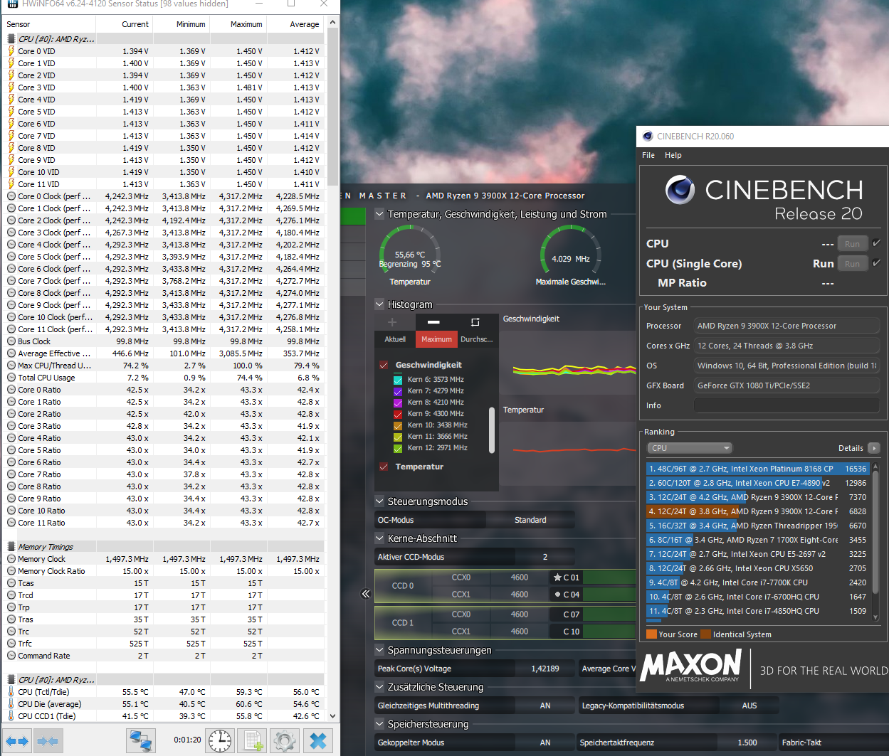

Fuchiii schrieb:
Ich würd als erstes mal das Bios auf Stock zurücksetzen.
Vllt ist da irgendwas falsch eingestellt und nochmal testen wie sich die CPU dann verhält.

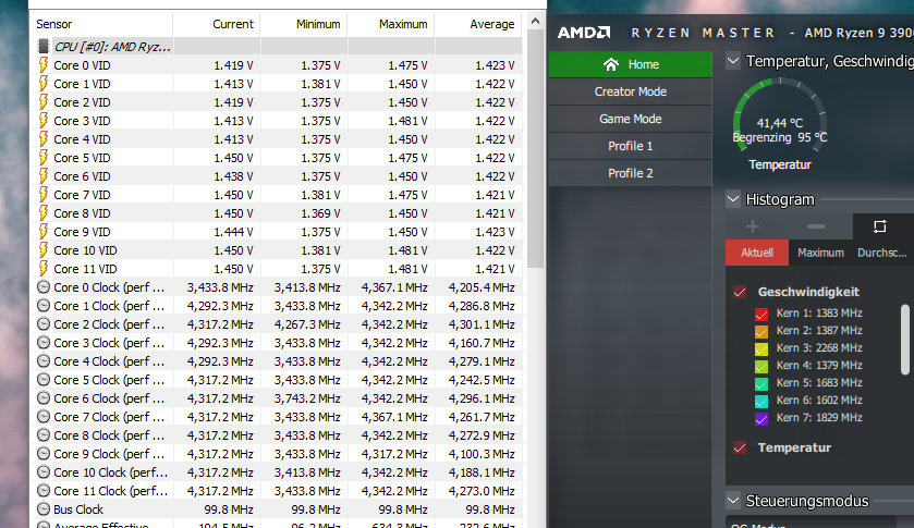

Habe das Bios jetzt auf Defaults gesetzt. Das anhängende Bild zeigt leider, dass sich nichts geändert hat. Man sieht aber gut, wie HW Info zu "hohe" Idle Frequenzen anzeigt im Vergleich zu Ryzen Master.

mwh.re schrieb:
Auch wenn im Cinebench der Single-Core-Test läuft, heißt das ja nicht, dass der gesamte PC nur einen CPU-Kern benutzt. In Beitrag #5 sieht man ja, dass 8 der 12 Kerne, mal mehr und mal weniger, arbeiten. Im Mainboard-Bios, wenn möglich, mal 11 Kerne deaktivieren und dann den Cinebench laufen lassen.
Habe so viele Kerne wie möglich deaktiviert. So erreiche ich tatsächlich ca 4,5 GHz.
Das im normalen Single Core Betrieb würde mir genügen.
Tonks schrieb:
CB20 Single Core wenigstens dreimal ohne irgendwelche anderen Programme* im Hintergrund laufen lassen und poste mal deine Punktzahlen.
*Und ich meine wirklich alle Programme. Kein HWiNFO, Ryzen Master etc. und um Gottes Willen auch keine RGB oder Mainboardherstellerprogramme with iCUE oder MSI Dragon Center.
Erledigt. Komme im Schnitt auf 490 Punkte. Gerade mit Blick auf die Tatsache, dass alles geschlossen ist, einfach zu wenig

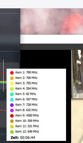

Edit: In folgendem Bild sieht man nochmal, dass wirklich nur ein Kern hoch taktet:
