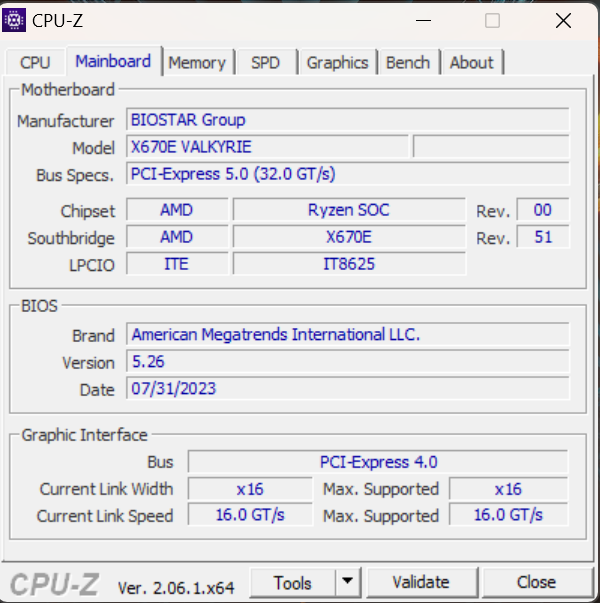

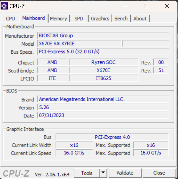

Ich habe dann ein Bios update gemacht, da auf dem Mainboard noch das allererste drauf war aus September 2022.

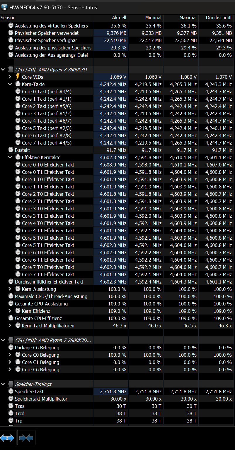

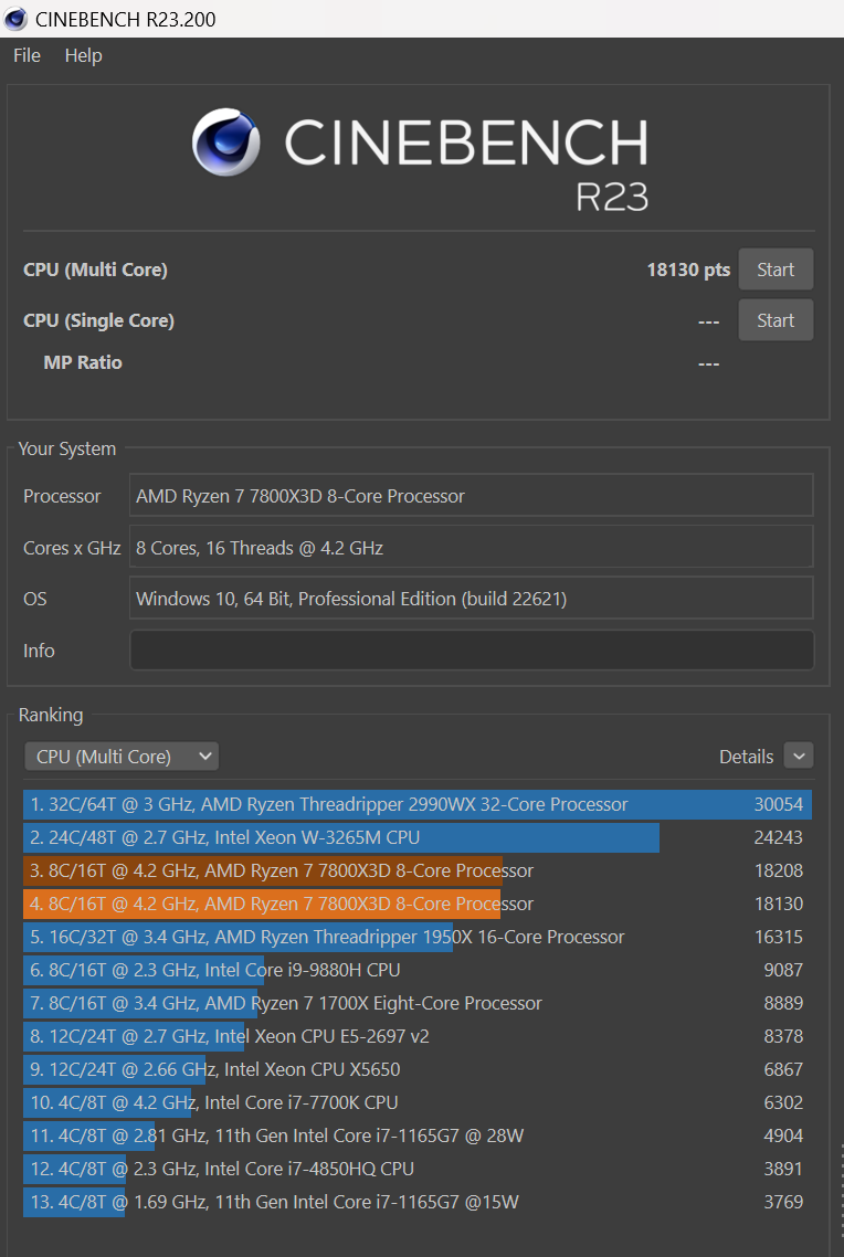

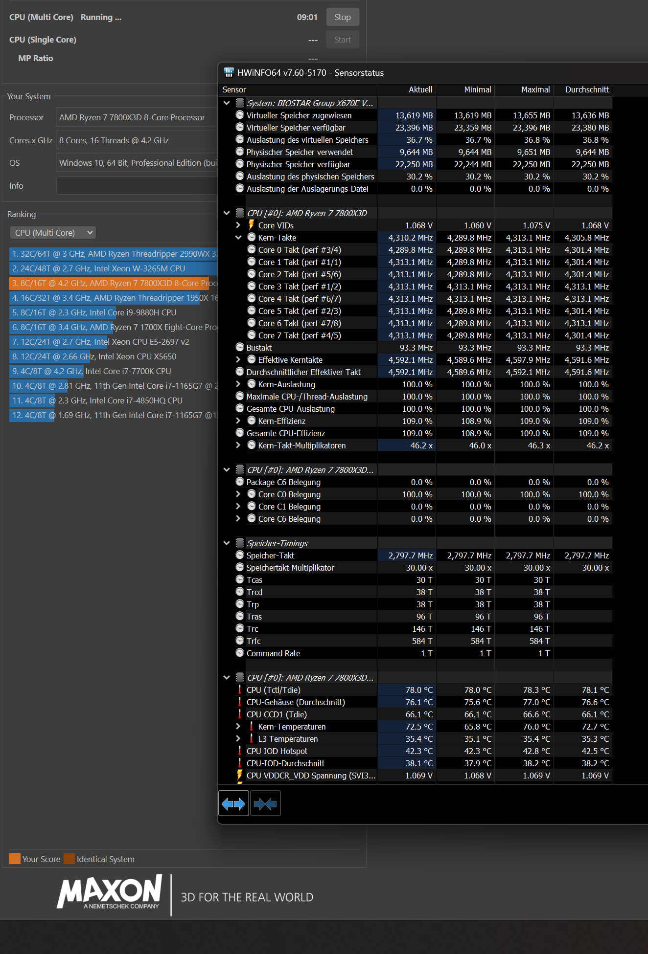

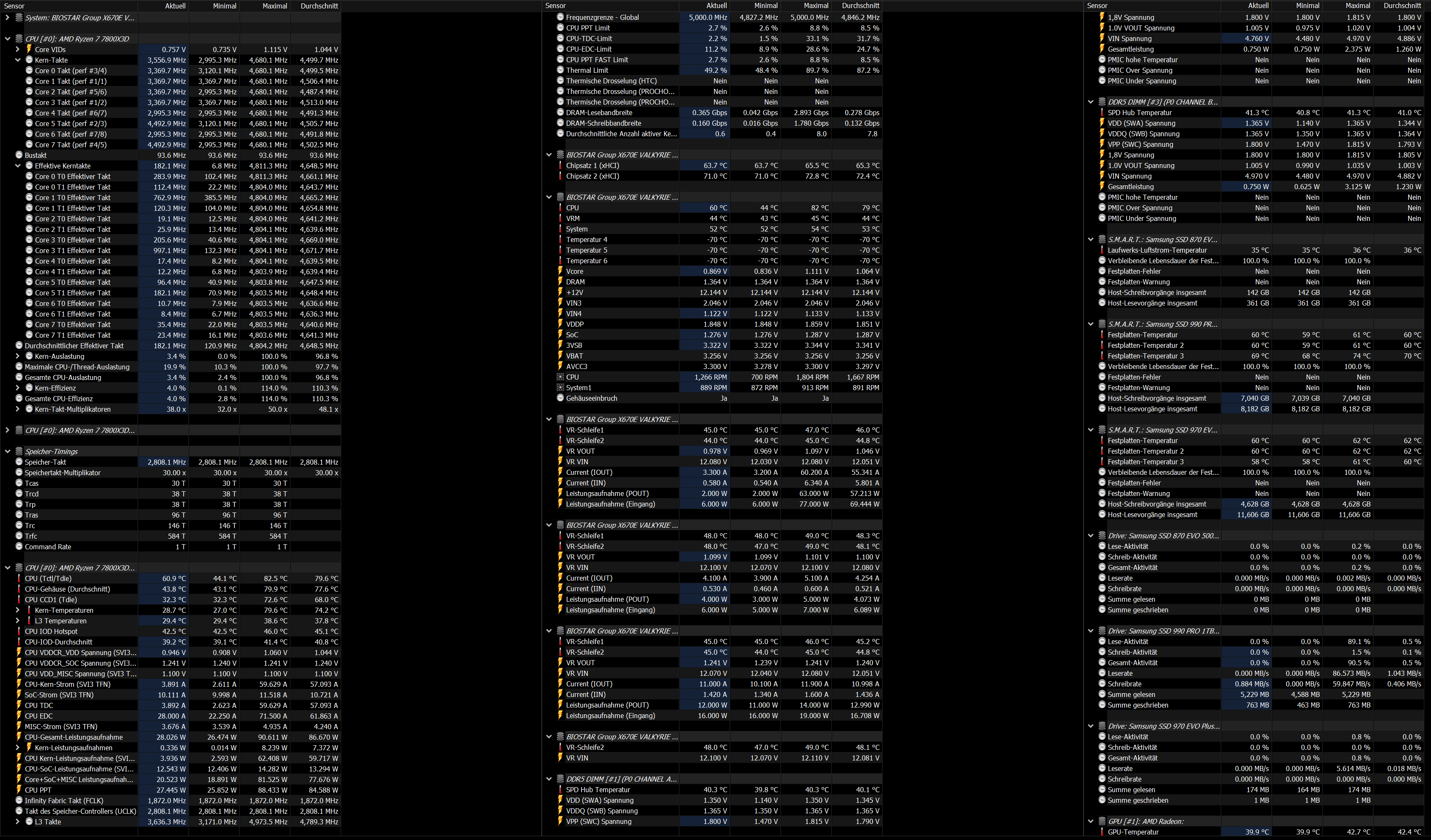

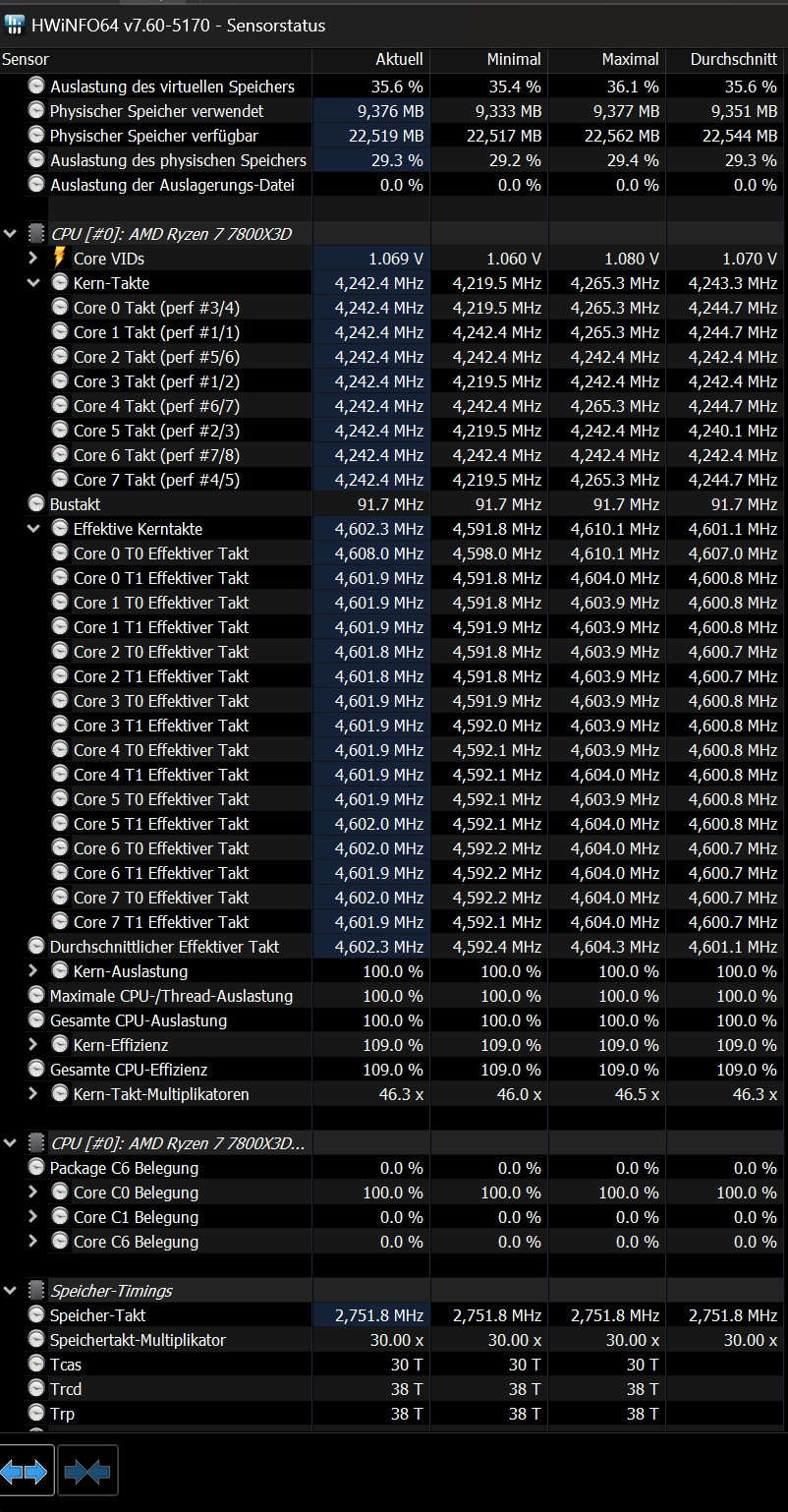

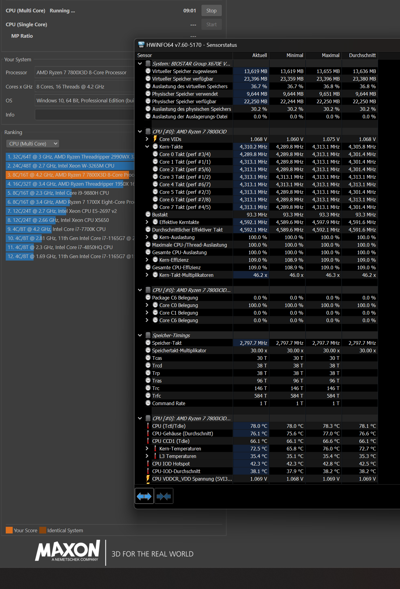

Ich habe dann natürlich wieder Cinebench R23 laufen lassen und mit HWINFO die Temperaturen zu überprüfen, dabei fiel mir auf das der Prozessortakt extrem niedrig ist während Cinebench R23 läuft.
Dieser geht nicht mehr über 4,32 GHz.

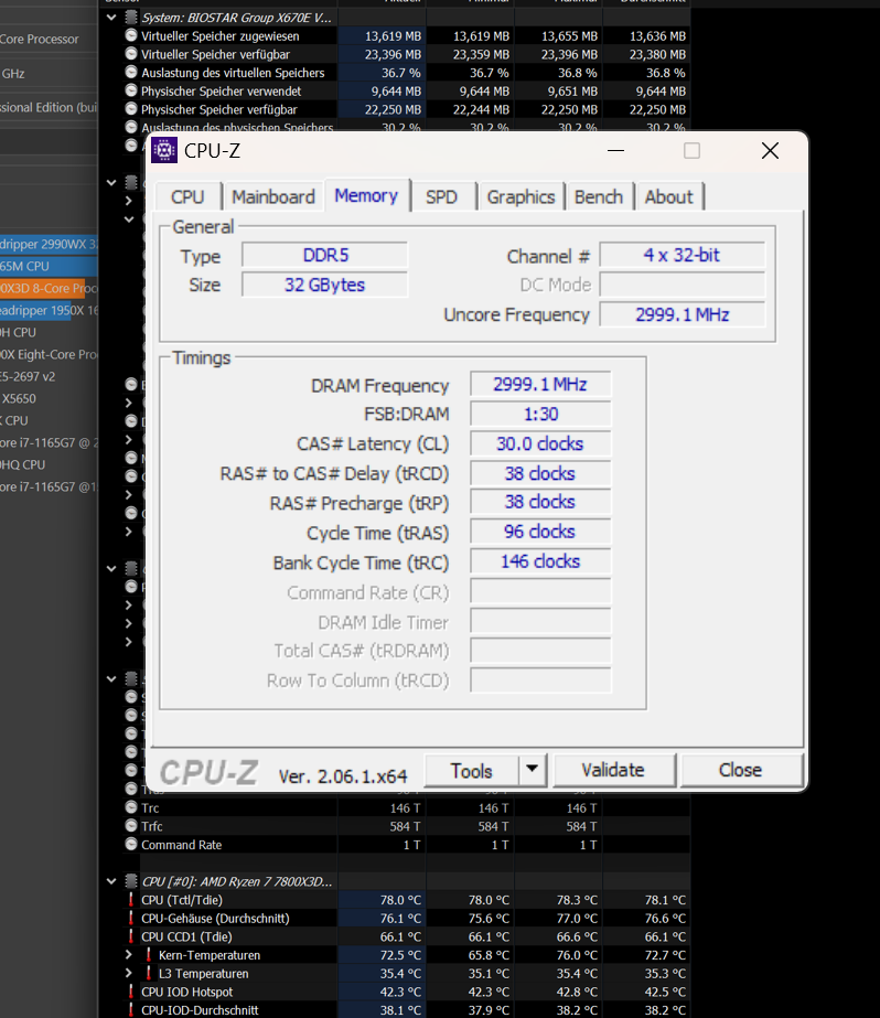

Im Bios die Settings auf default gestellt und nur EXPO aktiviert.
PBO deaktiviert brachte keine Änderung PBO auf enhancement Profil mit 90 Grad, hier geht der Prozessor dann im Cinebench maximal auf 4,5 GHz.

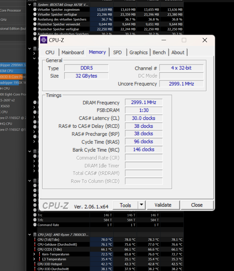

Alle Treiber überprüft und auf dem neuesten Stand auch Chipsatz.
Ich bin für jeden Tipp dankbar.
Hier ein paar Screenshots.

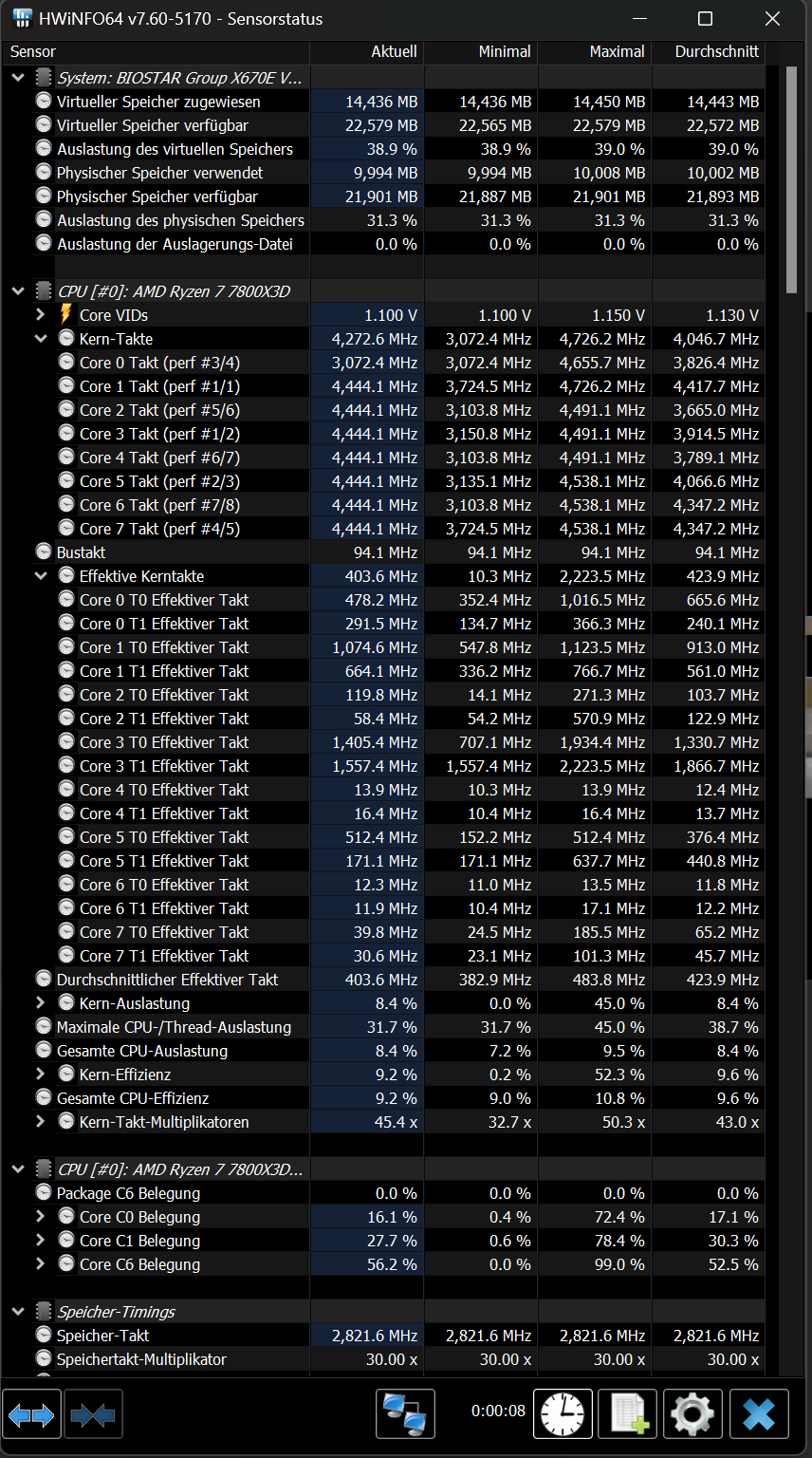

Wie viel Takt schafft er denn wenn du nur einen Single Core Test laufen lässt? Wir reden ja hier vom Takt einzelner Kerne bei Vollauslastung aller Kerne richtig? Auf deinem Screenshot 4 hat er zumindest dort schon einmal 4,7GHz. Offensichtlich ist das BIOS mit der Version X67AE502 auf deinen X3D Prozessor optimiert, was sagt denn die Leistung aus? Sind die Punktzahlen denn tatsächlich gesunken?
Die CPU hat einen Max Turbo laut AMD von 5GHz. Mir ist keine CPU bekannt die exakt diesen Wert bis Anschlag jemals erreicht hätte wenn alle Kerne belastet werden (ohne extra OC). Das ist eine bis zu Angabe, keine garantierte. Es könnte durchaus sein, dass der Hersteller festgestellt hat, dass dieser Takt nicht 100% stabil gehalten wurde und daher etwas mehr Sicherheitspuffer eingebaut wurde.
Im Notfall das alte BIOS flashen und mal alle Optionen im BIOS genau ansehen bzw. ob die Werte erreicht werden.
Hat eventuell auch damit was zu tun und Thema Sicherheitspuffer:
https://www.computerbase.de/news/pr...erichten-ueber-defekte-3d-v-cache-cpus.83997/
Reaktionen: Happy Onion

Im Single Core taktet er maximal mit 4,6 MHz

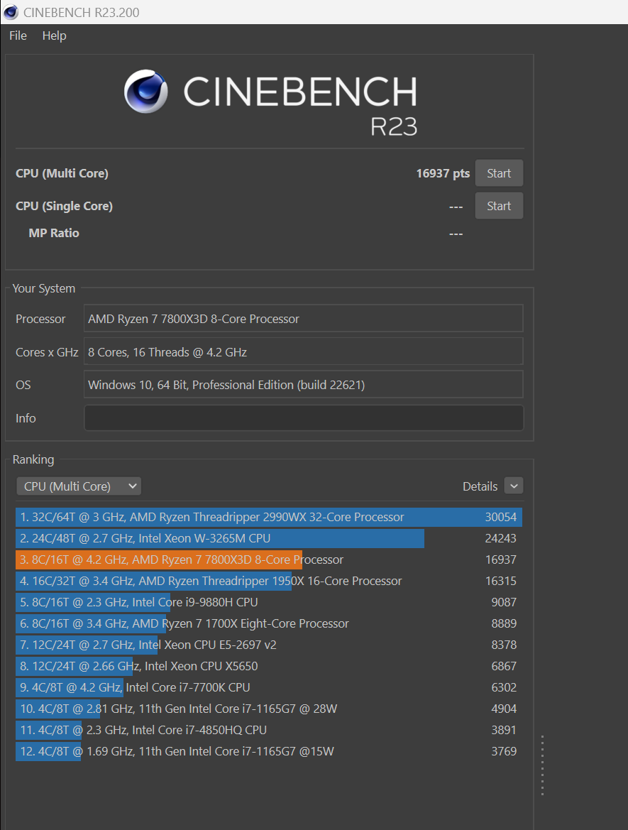

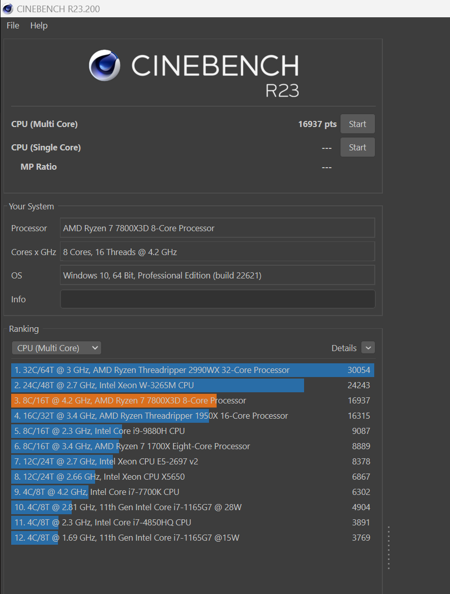

Im Cinebench vor dem Bios Update hatte ich 17400 Punkte also schon ein Unterschied.

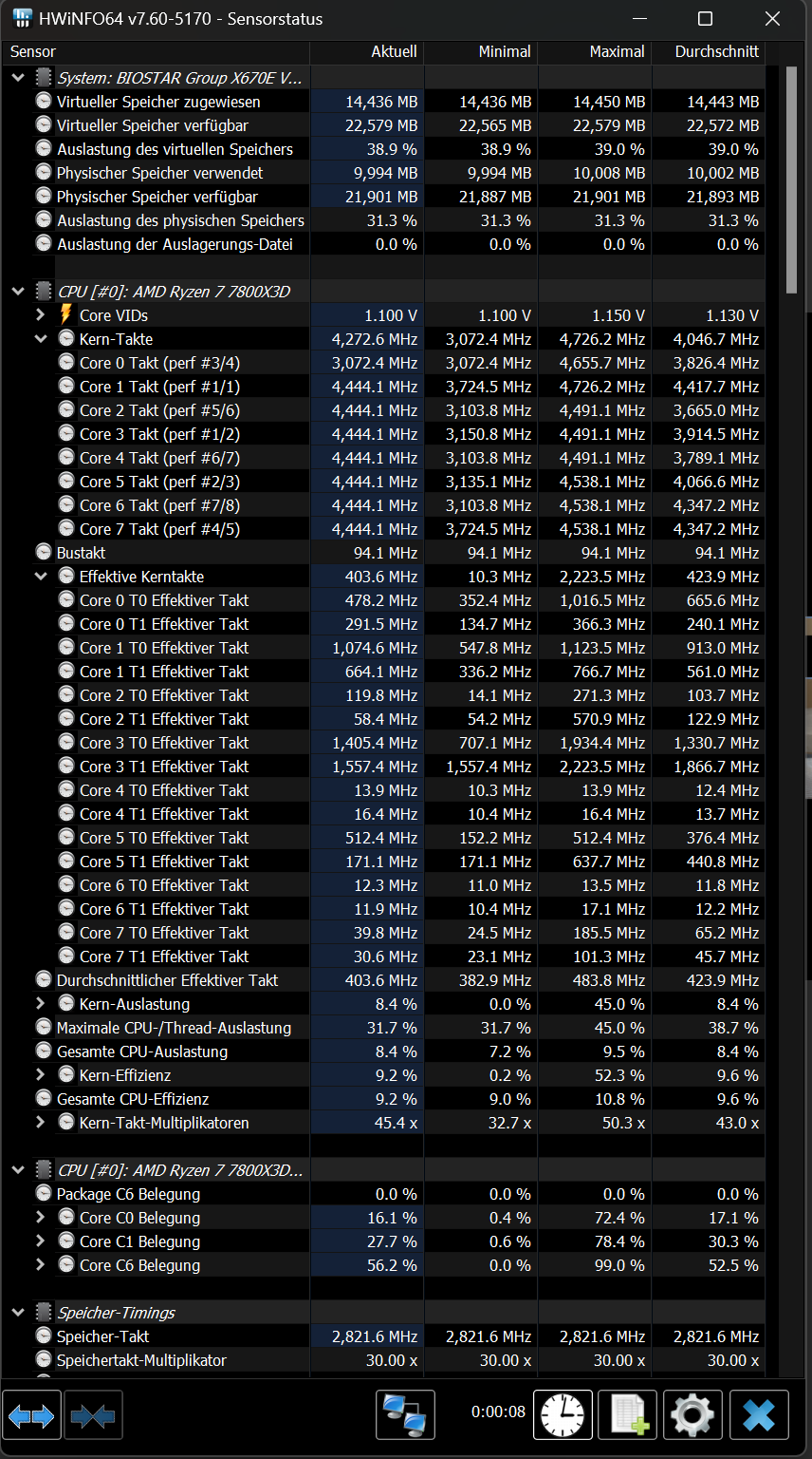

Ich habe hier jetzt einmal noch 2 Screenshots mit den eingeblendeten " Effektiven Kernen "

17400 zu 16937 sind 2,7%. Nun überlege mal was 2,7% sind, sowohl praktisch als auch in einem nicht expliziten Benchmark-System.
Laufen irgendwelche Programme im Hintergrund?
Was zeigt HWiNFO zu Throttling an?
Ist es möglich, auf das ältere Bios zurückzuflashen? (Um zu überprüfen, ob das Verhalten reproduzierbar mit der Bios-Version zusammenhängt.)

In den Tests von HU und TPU kommt der 7800X3D im CB23 auf ca. 18.400 bzw. 18.500 Punkte. Die ca. 16.900 Punkte vom TE liegen fast 10% drunter. Ist denke ich dann schon ein Bereich, der es rechtfertigt, der Sache mal nachzugehen.
Der TE hat aber, nehme ich an, kein optimiertes Benchmarksystem, sondern ein Produktivsystem.

Ich habe jetzt das alte erste Bios wieder drauf gehabt und auch jetzt kommt die CPU nicht mehr an seine 5 MHz dran.
Ehrlich gesagt weiß ich nicht was mit dem System nicht stimmt. Vielleicht liegt es wirklich am BioStar Mainboard. Ich hatte es mir auch nur gekauft weil ich es sehr günstig bekommen habe für 249 €

Zum Throttling ist alles auf "Nein" bei HWinfo.
Im Hintergrund läuft nur HW Info, alles andere habe ich ausgeschaltet.

Wie waren denn die Temperaturen bei den guten Ergebnissen, nicht das es daran liegt. ^^ Immer wenn es draußen wärmer wird ließt man sowas häufiger. :D

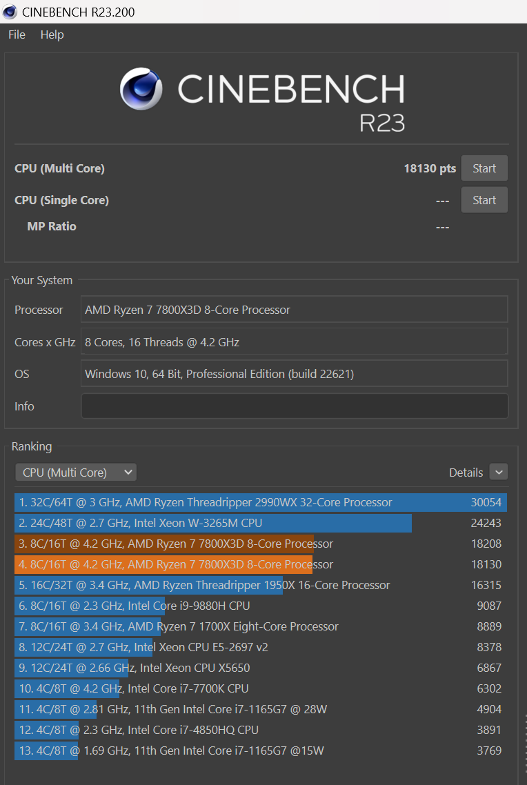

Vielen Dank erst einmal für die ganzen Antworten und Tipps.
Ich habe mich einmal ein wenig auf reddit umgeschaut.
Und dort hatte ein User ein sehr ähnliches Problem nach einem Bios Update.
Er hat den PBO auf enhanced gestellt und den Curve Optimizer auf negative und -20.
Ich habe das auch einmal versucht und bei mir auch erst -10 dann -20 und jetzt mit -30.
Und es scheint wirklich Stabil zu laufen habe jetzt eine Stunde Anno 1800 und Counter Strike gespielt, und verschieden Benchmarks laufen lassen.

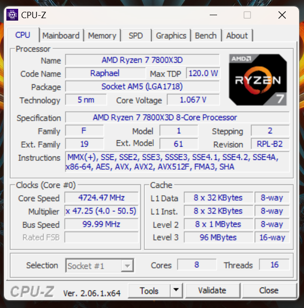

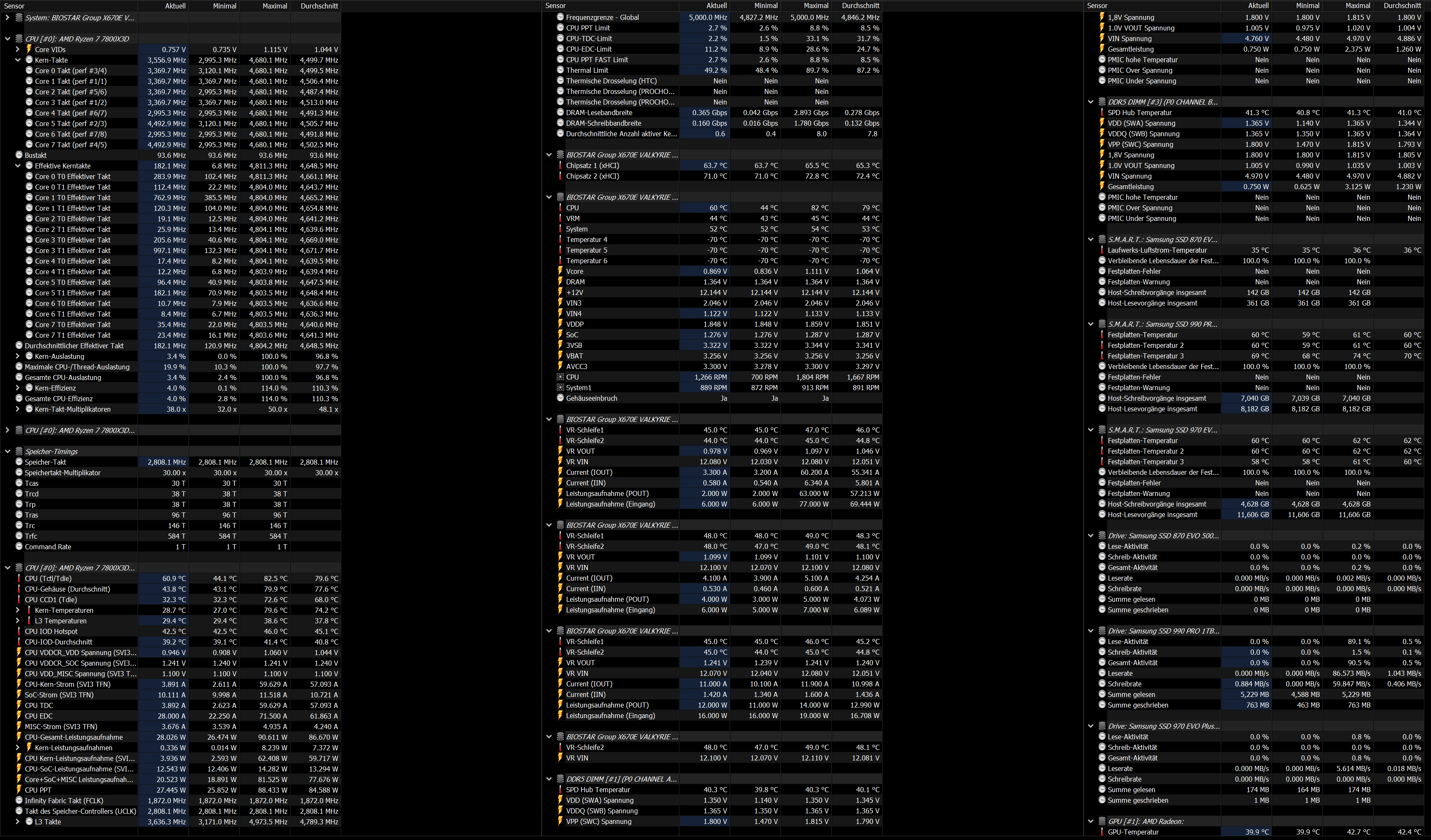

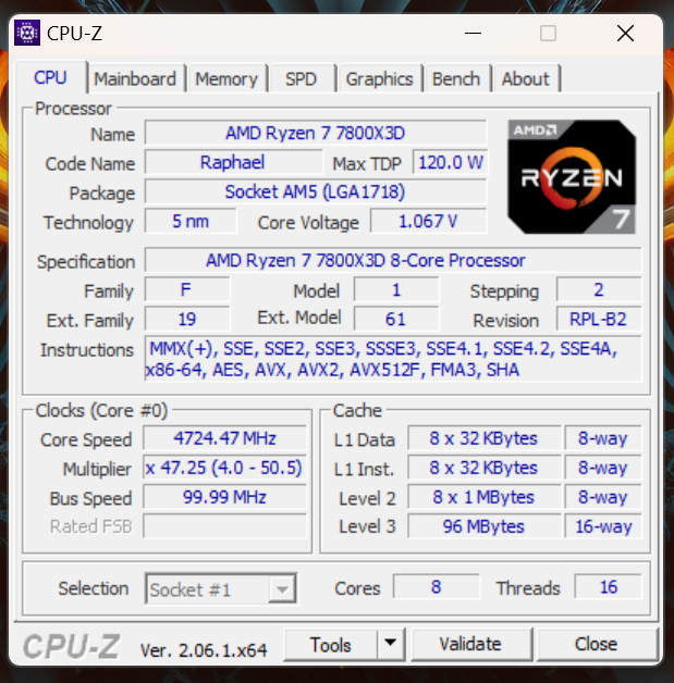

Hier nochmal die aktuellen Screenshots

ja guck, siehe da... du erreichst 4.8 je Kern bei "Effektive Kerntakte", das passt alles, ist schon fast optimum. Die 4.9 erreicht er denke ich mal nicht wegen dem ersten (leichten) Thermal-Throttling ab 80°C und wie ich sehe bist du leicht drüber.
Wenn du den Airflow im Gehäuse noch einbisschen verbessern könntest, wäre es anders denke ich ;) Denn ich sehe bspw. bei System1-Fan nur einen Wert von max. 993 RPM.
Hast du die per PST aneinander geschaltet oder hast du wirklich nur 1x Frontlüfter oder nur 1x Rearlüfter?!
