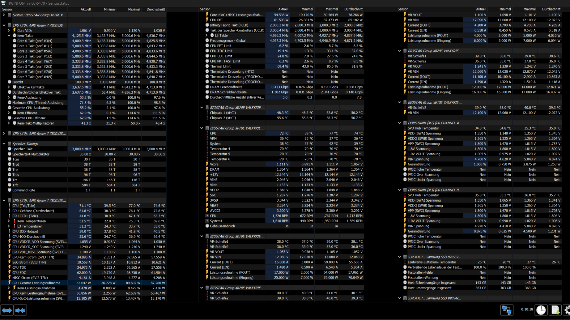

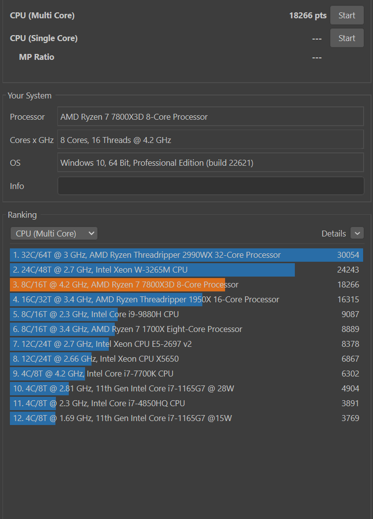

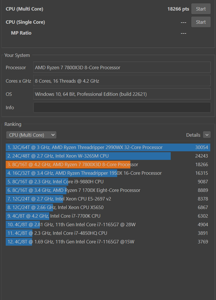

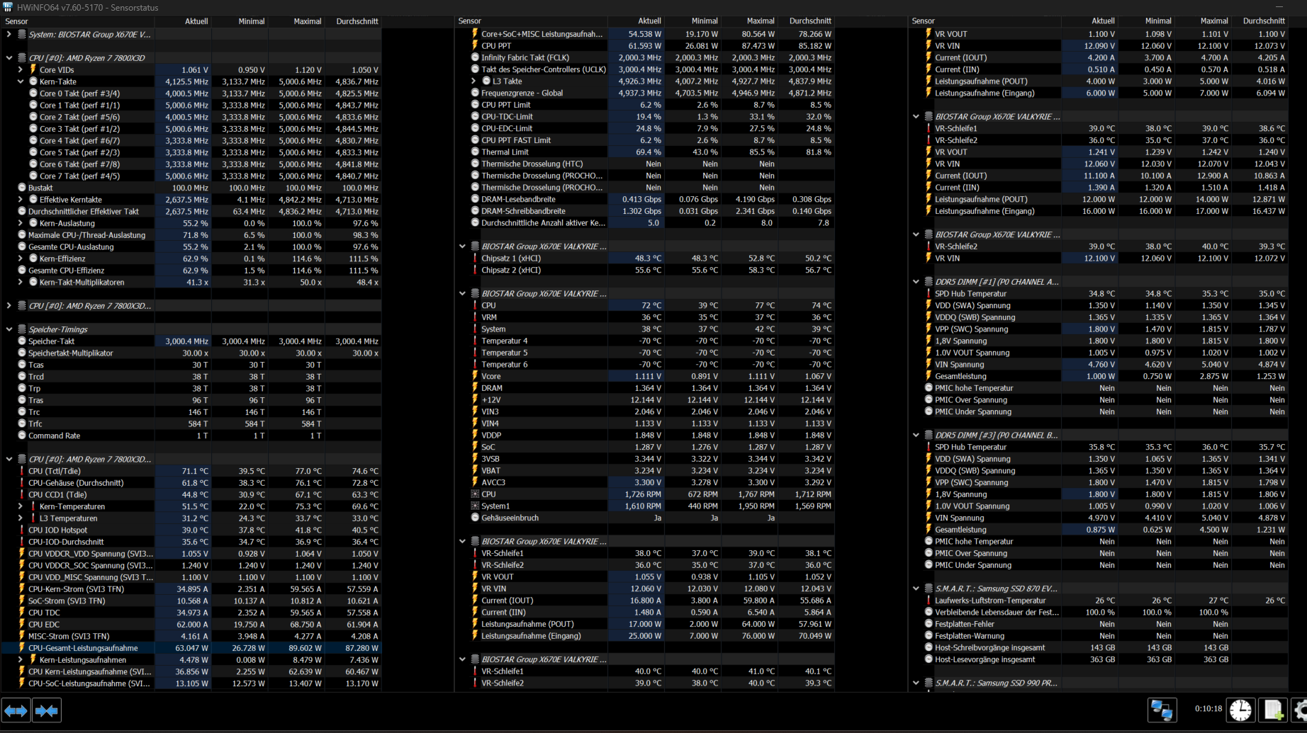

Ich wollte mich noch einmal zurückmelden, und ich denke es liegt wirklich an den Temperaturen also dem Wetter und den Temperaturen im Zimmer. Als ich den Post eröffnet habe hatte ich ca.25 Grad C im Zimmer.
Heute habe ich 18 Grad C im Zimmer und die Benchmarks sehen ganz anders aus.
Das liegt evtl auch daran das die CPU keine 80 Grad mehr erreicht.
Hätte ich nicht gedacht das es solch einen Unterschied macht.
Auch wundert es mich das der Arbeitsspeicher jetzt die 3000 Mhz schafft.
Liegt es wirklich an den Temperaturen ?
Ich habe am System nicht mehr verändert seit meinem letzten Post vom Donnerstag dem 24.08.23
Hier nochmal die letzten Screens von heute 29.08.23

Hab es ja gesagt, liegt an den Temperaturen. :D
