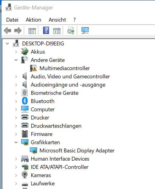

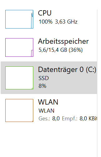

meinem Dell Insipron P130G fehlt manchmal einfach die iGPU. Meistens nach dem Aufwachen aus dem Ruhezustand. Im Task-Manager fehlt dann der Eintrag:
Und im Geräte-Manager wird sie als deaktiviert angezeigt?!
Habt ihr schon mal von diesem Phänomen gehört evtl insbesondere bei Windows 11? Weil bei Windows 10 hatte ich das nicht.

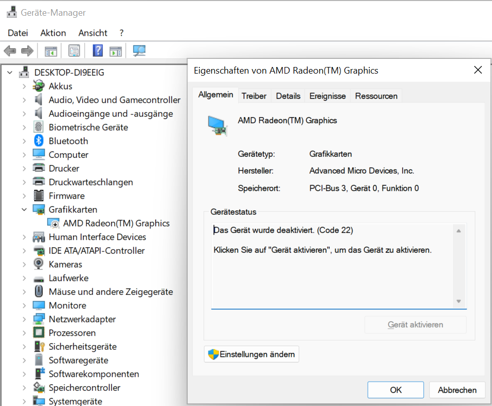

Ach ja, aktivieren geht nicht:
Man muss stattdessen neu starten und darauf hoffen, dass sie wieder geht.

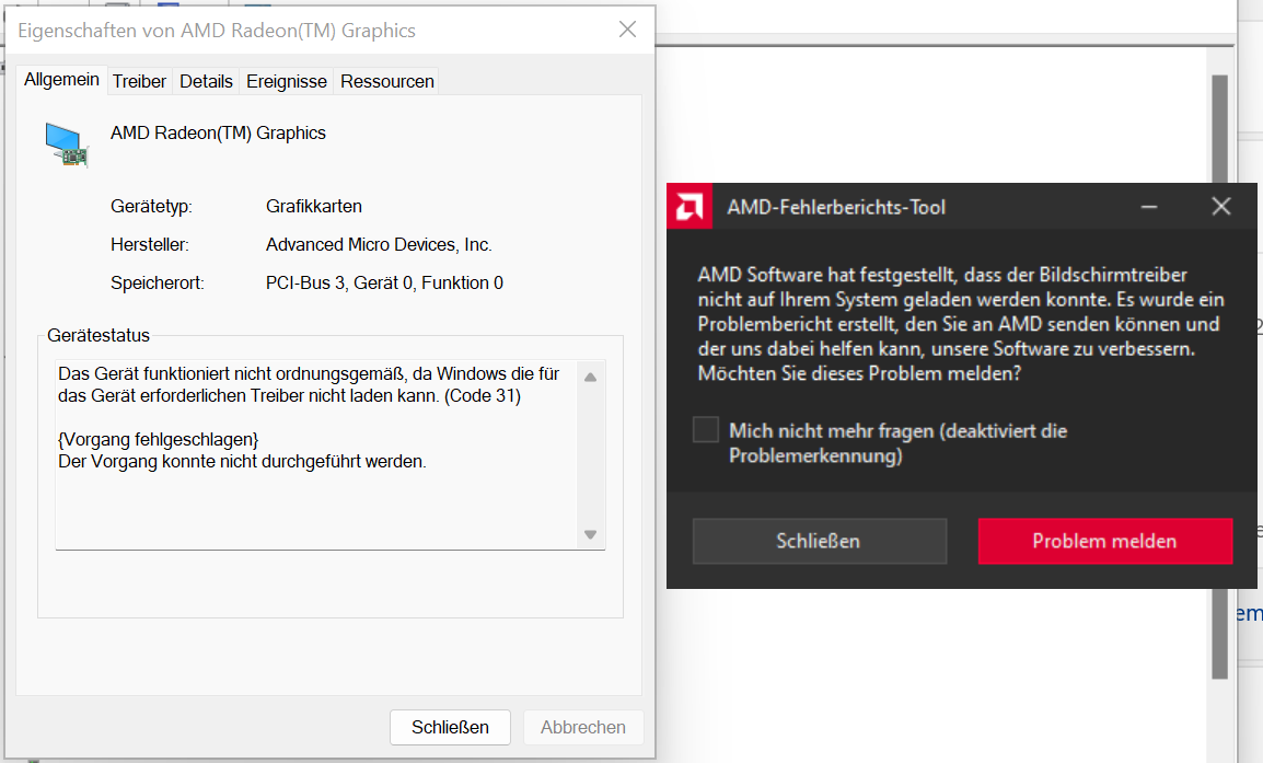

Ja, den Schnellstart zu deaktivieren, probiere ich das nächste mal aus. Ich habe jetzt eine marginal höhere GPU Version installiert. Was dabei auch komisch ist, dass der bei "auf Werkseinstellungen zurücksetzen", zwar neu startet, aber dann komplett ohne GPU Treiber. Ich muss dann noch mal die Installation ausführen und ganz normal installieren (also ohne zurückzusetzen). Das deutet ja auch ein wenig darauf hin, dass es mit dem Schnellstart zu tun hat.
