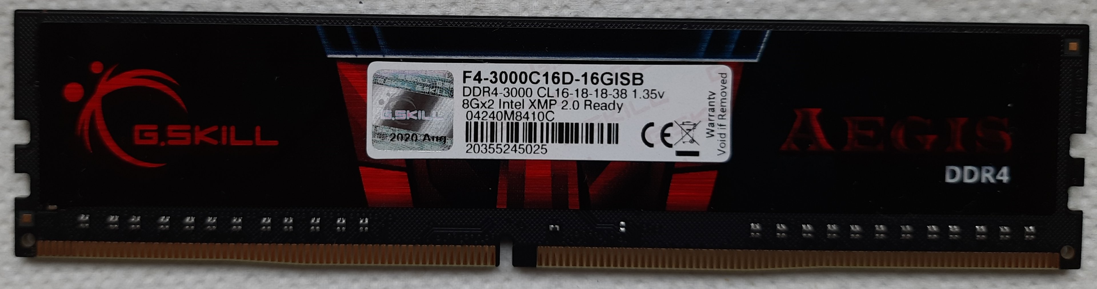

und RAM: G.SKILL 2x8 3000 MHz Aegis CL 16

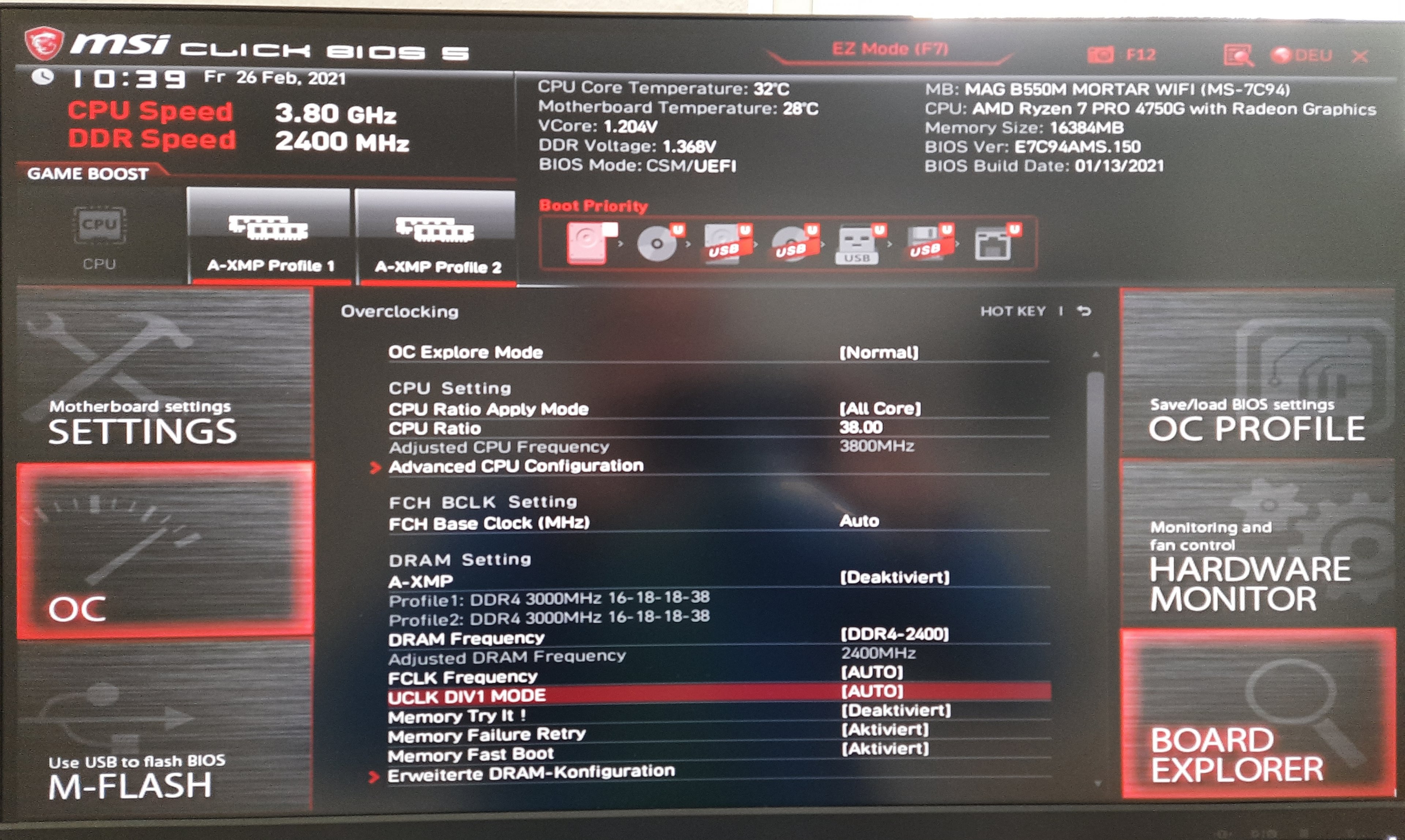

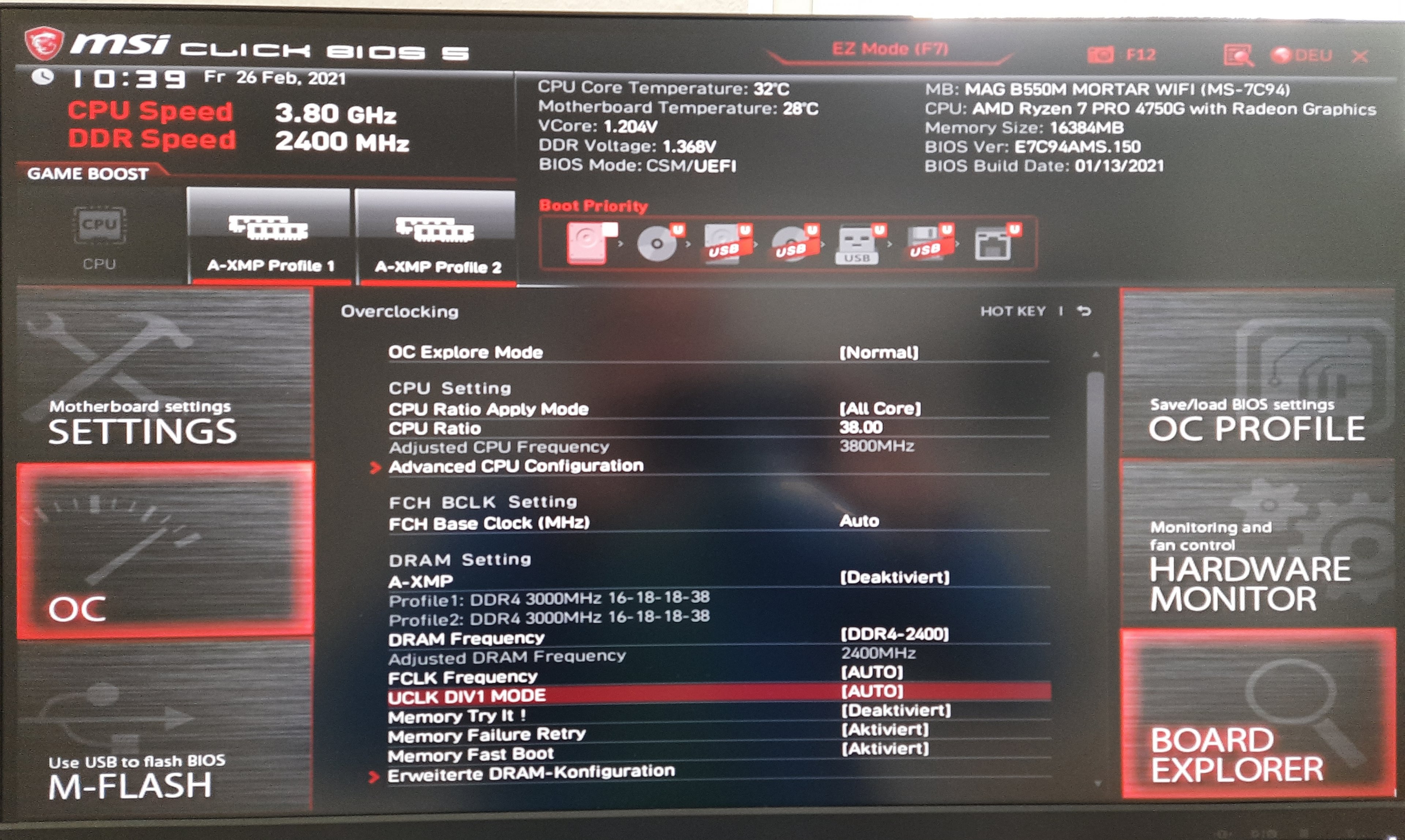

Das Problem ist, egal was ich einstelle und ausprobiere. Der maximale RAM-Takt der funktioniert ist 2400 MHz.
Sobald ich mehr gebe bekomme ich Bluesreens oder Streifen erscheinen. In jeden Fall startet der PC dann nicht mehr.
Ich habe schon die XMP-Profile ausprobiert und auch manuell den Takt verändert.

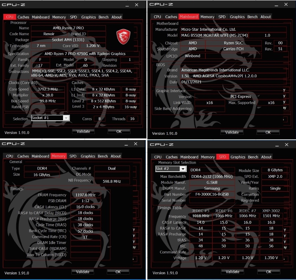

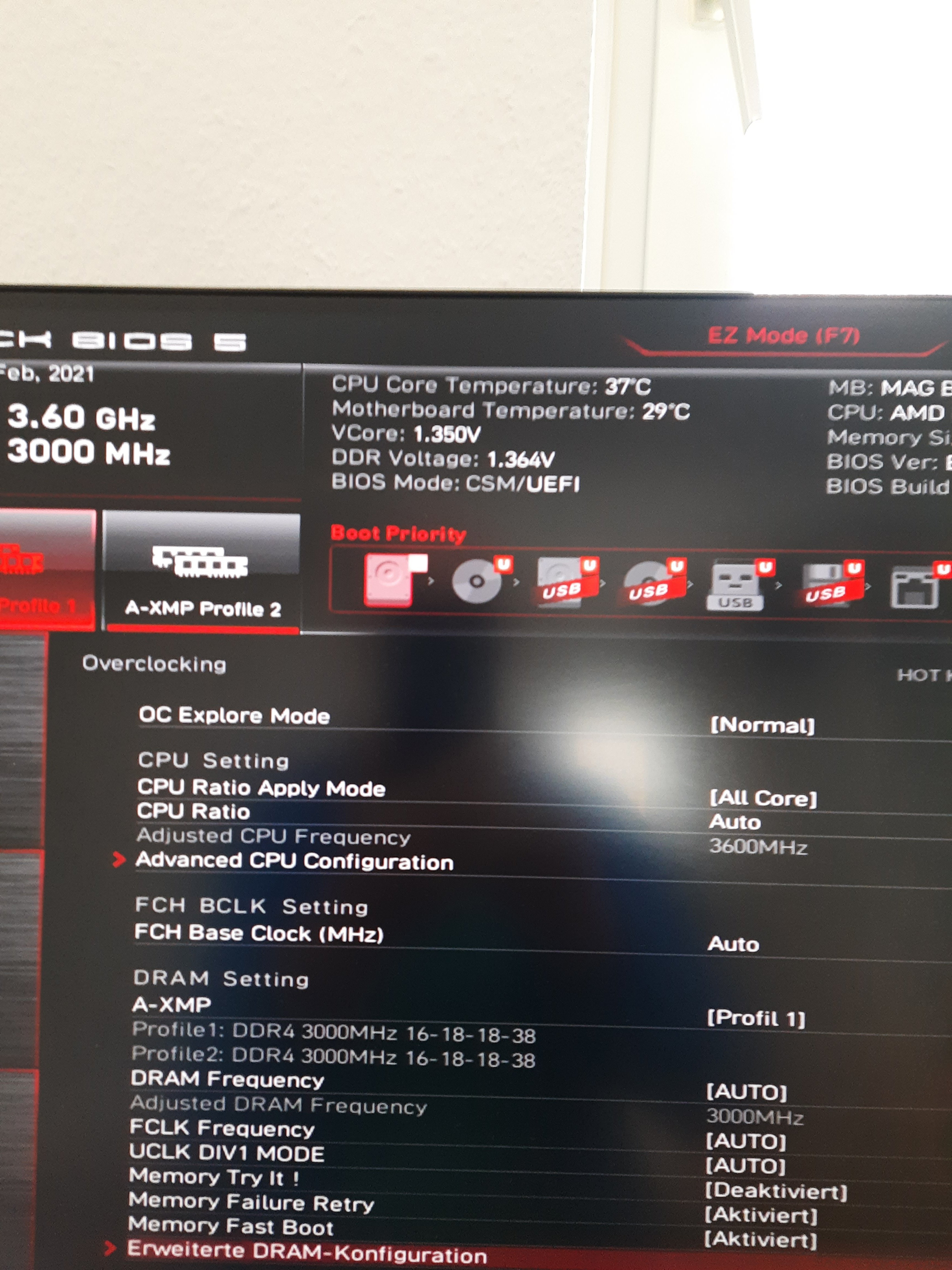

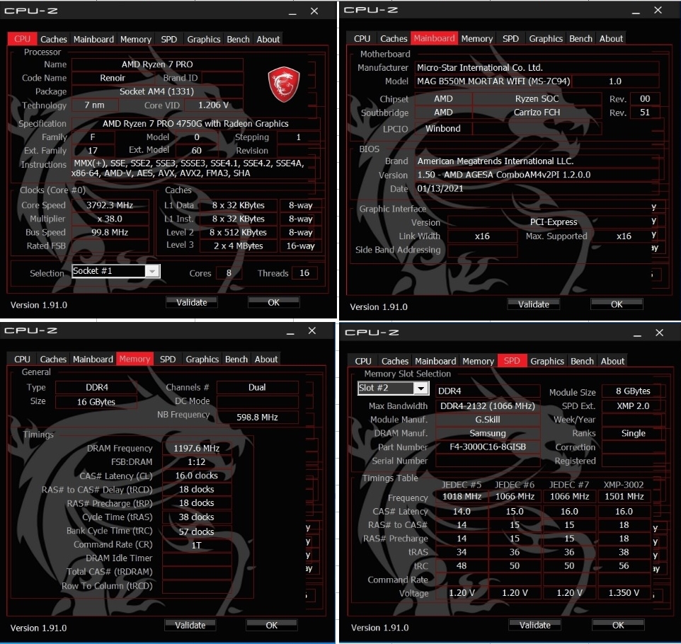

Ich hänge hier ein paar Screenshots an. Vielleicht kann mal ein Fachmann draufschauen und hat Ideen, wo das Problem liegt.

Er erkennt ja die XMP-Settings korrekt, einfach XMP Profil aktivieren (3. Bild).
A-XMP Profile sind bei dir nicht geladen (disabled).

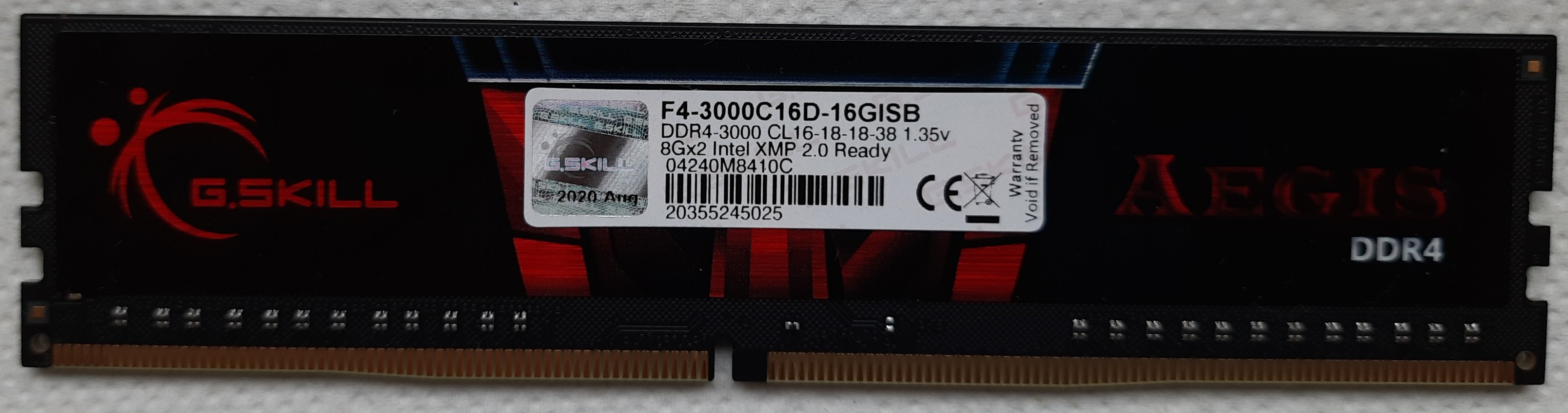

Anderen Speicher kaufen, denn die AEGIS Series ist zickig und ein Problemkind!

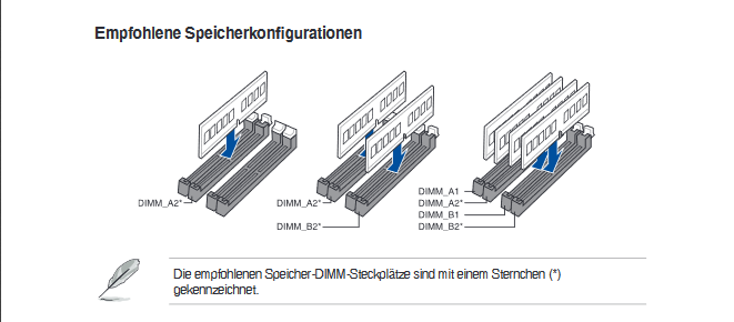

RAM Module unbedingt in Slot A2 + B2 (2. + 4. Slot)!

Wie von Vincy geschrieben aber auf die Einbauslots achten!

Also ich habe eben zu x-ten mal das BIOS resettet, anschliessend xmp-Profil 1 geladen und wie gewöhnlich startet dann der PC nicht mehr.
In den letzten Tagen habe ich das zig-mal in allen möglichen Kombinationen ausprobiert. Aus irgendwelchen Gründen ist bei 2400 MHz schluss.
Die RAM-Bänke sind natürlich richtig belegt 2 und 4

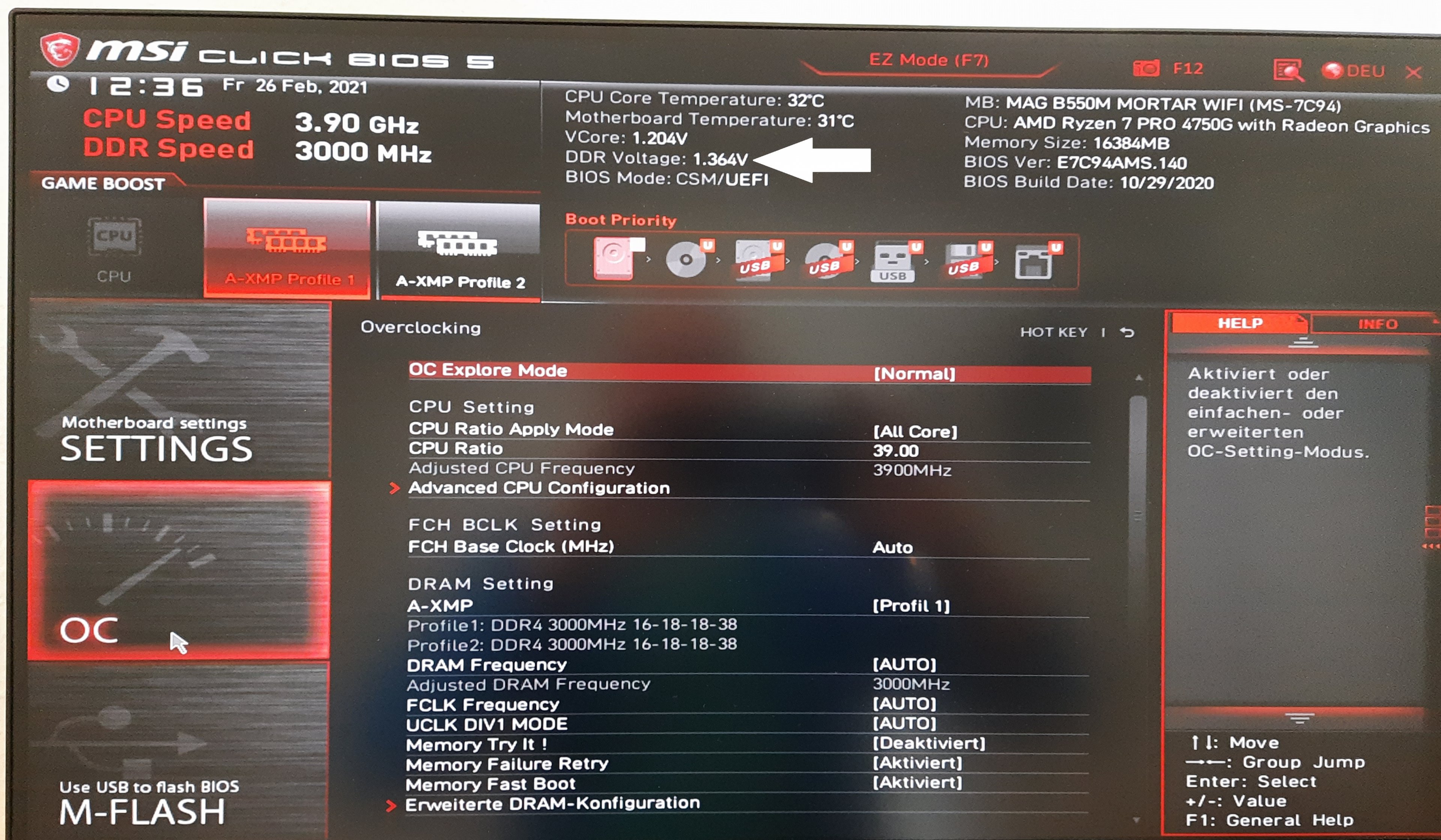

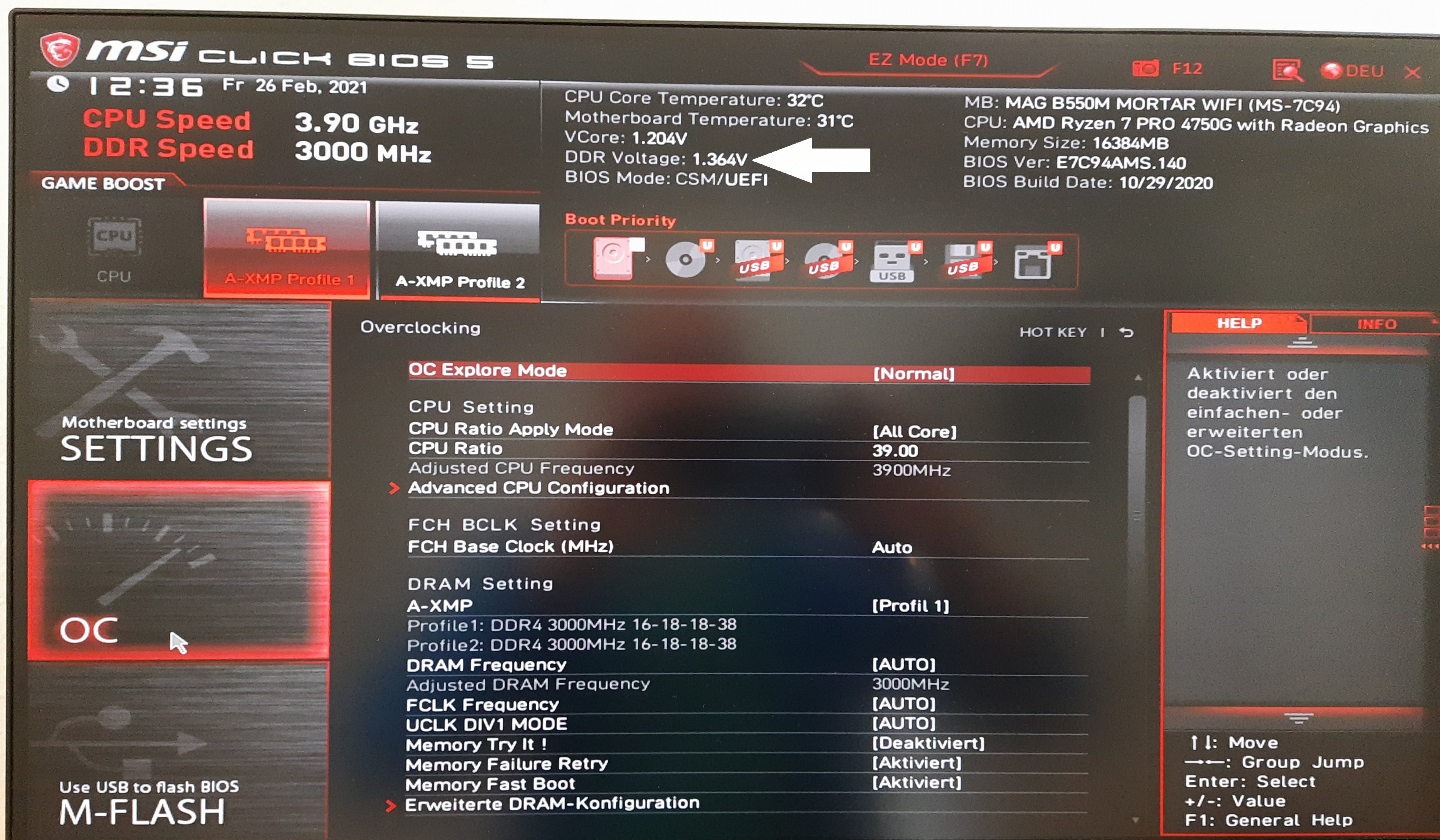

Hallo, ich habe festgestellt, dass ein älteres AGESA besser geeignet ist, wenn ein ZEN2 Prozessor verwendet wird. Mein 4750 läuft mit AGESA 1.1.0.0 auf einem ASUS B550 am stabilsten. Mit AGESA 1.2.0.0 konnte ich mit XMP-Profil nicht booten. Es ist einen Versuch wert.

Wenn du den RAM bereit kürzlich gekauft hast schicke ihn im Rahmen der Widerrufsfrist zurück.
Ich hatte selber bereits mehrfach Probleme mit diesen Kits und man liest hier ähnliches immer wieder....
Du hast es echt drauf, dein Tipp war Gold wert. Wer hätte das gedacht ? Siehe Bild
Darauf muss man erstmal kommen. Man glaubt ja immer, neues BIOS = besseres BIOS. So kann man sich irren.
Das bedeutet dann ja, das ein Programmierfehler in der neuen Version steckt-oder sehe ich das falsch ?

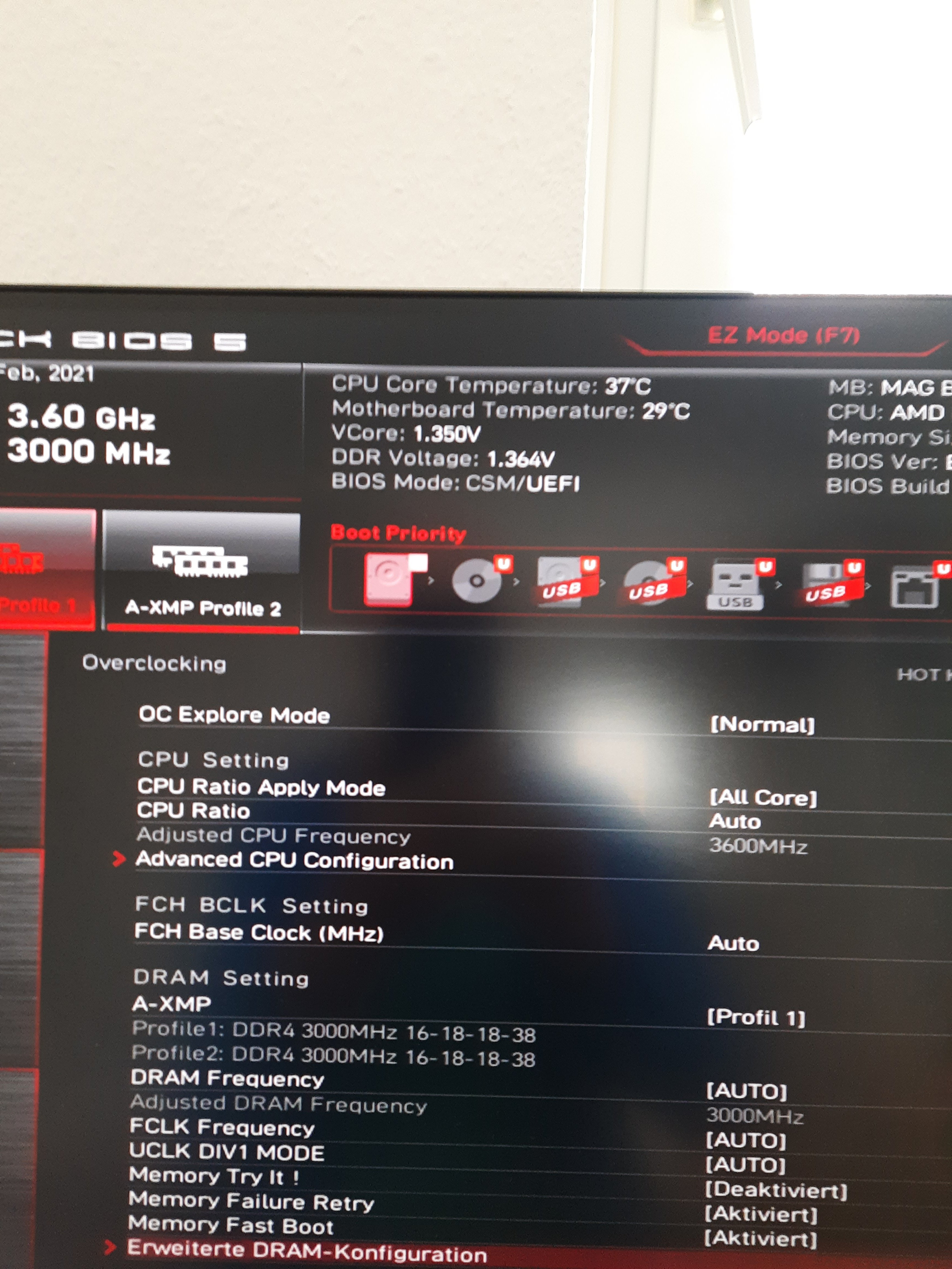

Mir ist aufgefallen, das die RAM-Spannung mit dem Profil 1,364 Volt beträgt. Ist das okay oder ist das zu hoch ?

Ist da leicht überhöht, aber bei aktivierten DOCP/XMP derzeit normal. Ist bei meinem Asus und Gigabyte Boards auch. Ggfls die RAM Spannung manuell etwas runtersetzen (bei mir 1,29V dann wird 1,33V angezeigt).
