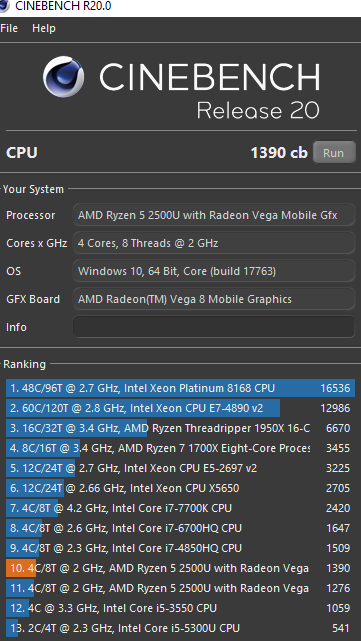

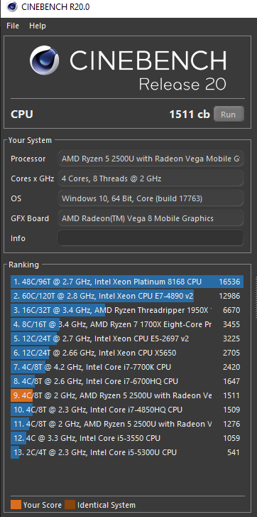

So ich hab das RyzenMobile Tool vom Reddit mal installiert und (auch) als Admin ausgeführt, der bringt zwar keinen Fehler, aber so wirklich mehr Performance bringt es nicht rüber in PUBG. Allerdings im CB20 ne ganze Menge mehr Punkte sowie einen wesentlich lauteren Lüfter. Ich habe 90°C als Treshold eingestellt.
Da ich jedoch davon ausgehe, dass PUBG oder generell in Games die iGPU hier der Bottleneck ist, und ich im Akkumodus mehr FPS raushaue (ca 7) als auf "Vollgas CPU" < müsste ich doch theoretisch eher den CPU underclocken bzw. im Pstate 1/2 festsetzen, dass der CPU nicht über 2.6 raus geht auf allen Kernen.
Das bringt (in PUBG) ein bisschen was, aber irgendwie nicht 70 fps bei 720p alles low.
Das bringt folgendes, dass ich in PUBG jetzt auch 70fps habe, aber keineswegs durchweg. Heisst ich könnt ein Video aufnehmen und sagen hey ich spiele mit 60 - 70fps , jedoch je nach Umgebung mit derben Frameeinbrüchen die das game quasi "unspielbar" machen, ausser man kann framedrops in solch einem Bereich "verkraften", dann lieber doch durchweg mit 20-30fps als irgendwas zwischen 20 und 70 ^_^ was es unspielbar macht, weil man hin und her "lagged".
Stock
764955
@35W
764956
