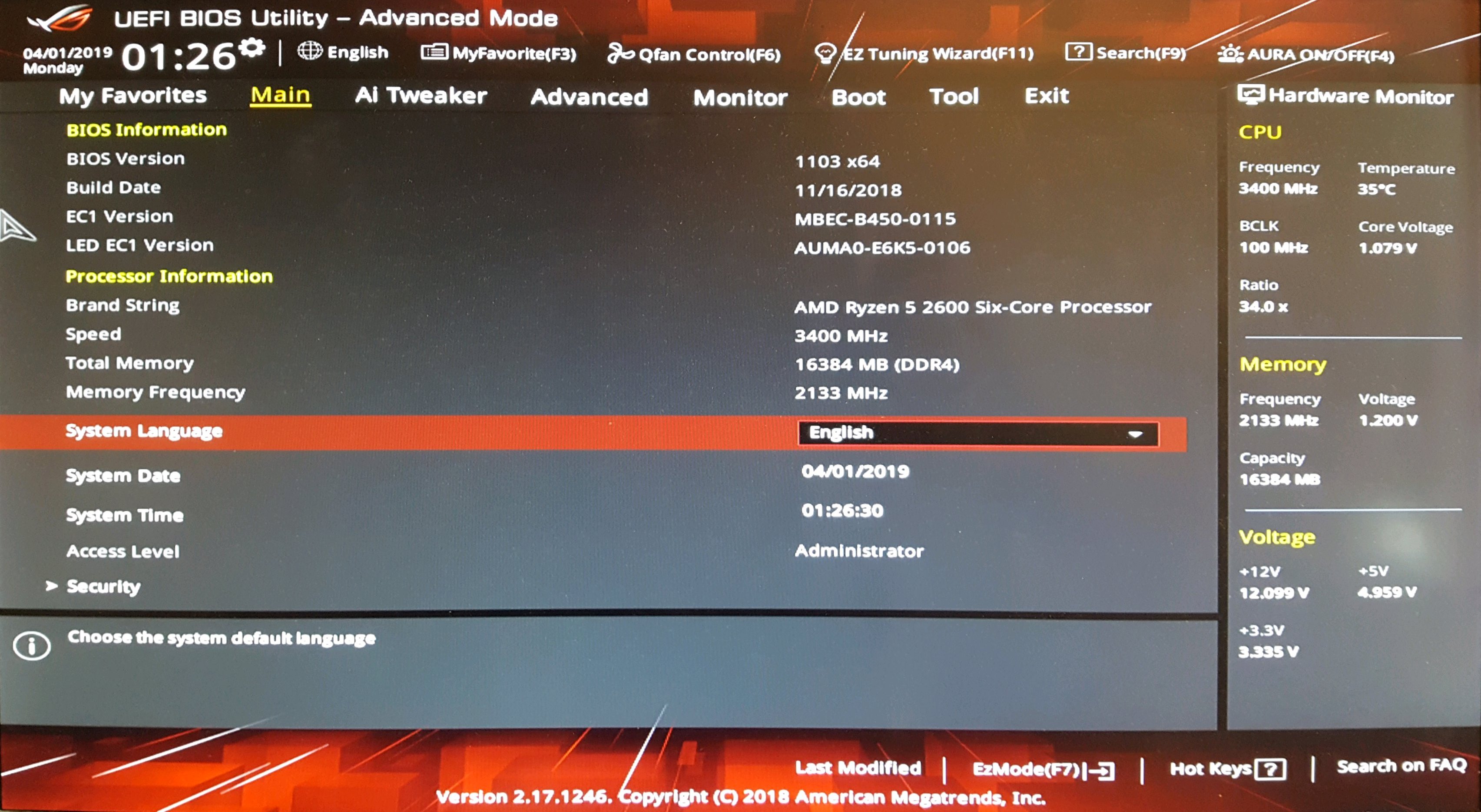

Also ich habe jetzt die Methode die Ratz_Fatz erwähnt hatte ausprobiert.
Mainboard, CPU, RAM & PSU zusammen gesteckt ; Optisches Laufwerk mit der Mainboard-CD angesteckt und sicherheitshalber USB-Stick mit der 1103-Bios.cap Datei hinten rein; gewartet.
Nach ca. 5 Minuten war ich auf einmal im Bios. Ob es nun an der CD, dem USB-Stick lag oder einfach nur Zufall war, keine Ahnung.
Hier mal eben ein Bild vom Bios Screen falls es was hilft.

Es scheint also kompletter Zufall gewesen zu sein. Ich werde das Gefühl nicht los dass irgend etwas mit der CPU nicht stimmt.
