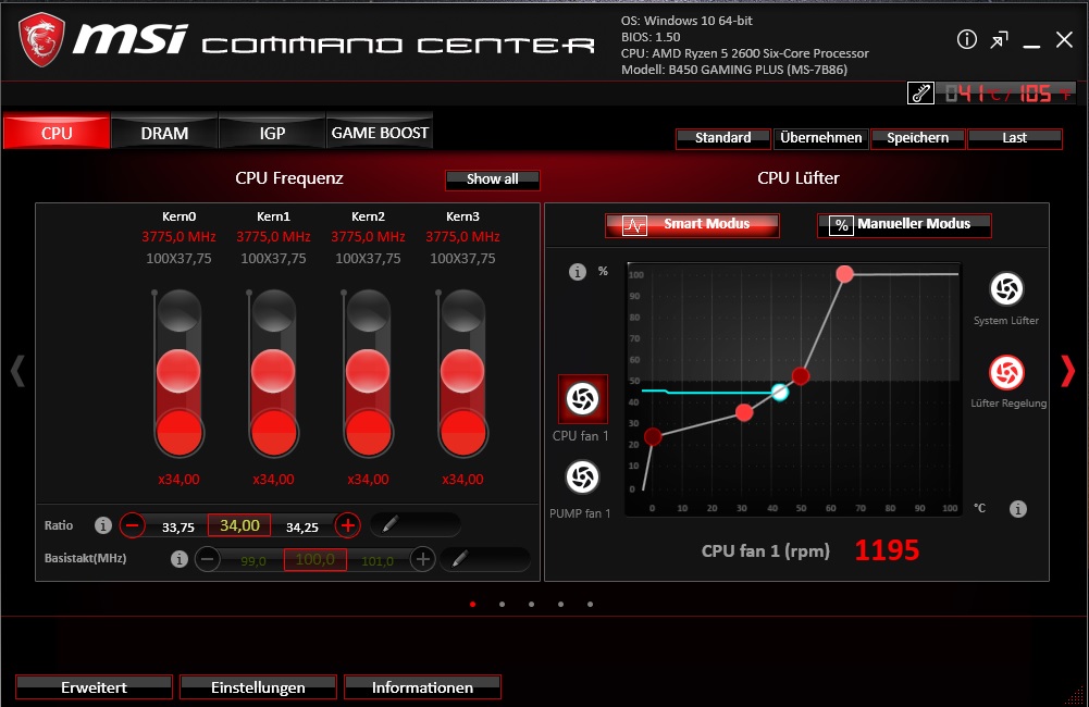

Die eingestellte Lüfterkurve erscheint mir auch etwas zu langsam. Versuche die mal etwas schneller oder erstmal auf 'Auto' zustellen. Auf deinem Screenshot zeigt das Programm 65°C an und der Lüfter läuft mit 365 Umdrehungen/Minute :heul::confused_alt:

Die Werte der Lüfterkurve habe ich selbst nicht festgelegt. Wie bereits erwähnt, wurde der Lüfter hörbar laut nachdem ich im UEFI das XMP Profil des RAMs aktiviert habe. Danach bin ich dann in die CPU Lüftereinstellung gegangen und habe "Set to default" angeklickt, was meines Erachtens nach gleichwertig zu "Auto" ist. So hat sich die Kurve ergeben, die im ersten Beitrag zu sehen ist.
Kann man ja trotzdem manuell anpassen.
Mit den 150er Lüftern des U14S oder D15 lasse ich die bis 60°C zum Beispiel bei 45-50% laufen und gehe dann sukzessive nach oben, so dass bei 70/75°C dann 90% anliegen.
Der 2600 kommt aber eh quasi nie (ausser Prime95) über 60°C unter dem U14S :D
Werde heute Abend Mal die WLP tauschen und die Lüfterkurve entsprechend anpassen. Dann poste ich hier nochmal die (hoffentlich besseren) Ergebnisse.

Also nachdem ich die WLP ausgetauscht und das Lüfterprofil wie Destyran erstellt habe bekomme ich im Idle 47 Grad und nach 10 Min Prime 95 79 Grad. Demnach schon eine leichte Verbesserung. Dumm ist nur, dass man bei meinem Mainboard scheinbar keine manuell erstellten Lüfterkurven dauerhaft speichern kann wenn XMP aktiviert ist. (https://forum-en.msi.com/index.php?topic=300646.0) :confused_alt: Bzw. die Einstellungen werden zwar im UEFI richtig gespeichert aber wohl nicht angewandt.
Hat jemand hierfür einen Lösungsansatz? Habe wenig Lust, jedes Mal das MSI Command Center zu öffnen und die Einstellungen zu laden.
Edit:
Habe es selbst herausgefunden. Anscheinend muss man im BIOS/UEFI 20 Grad von der beabsichtigten Temperatur abziehen und diesen Wert dann für die Lüfterkurve benutzen. Jetzt stimmt die Kurve mit der im MSI Command Center angezeigten überein.
