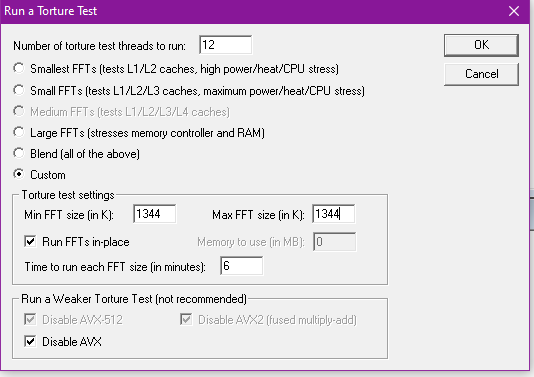

Probiers halt aus und teste mit Prime95, lass da mal den 1344K Test nee Stunde rennen und ansonsten spiele testen obs einwandfrei funktioniert.
Ich würde ohne AVX testen.
