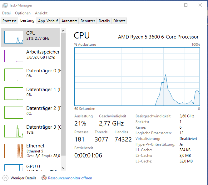

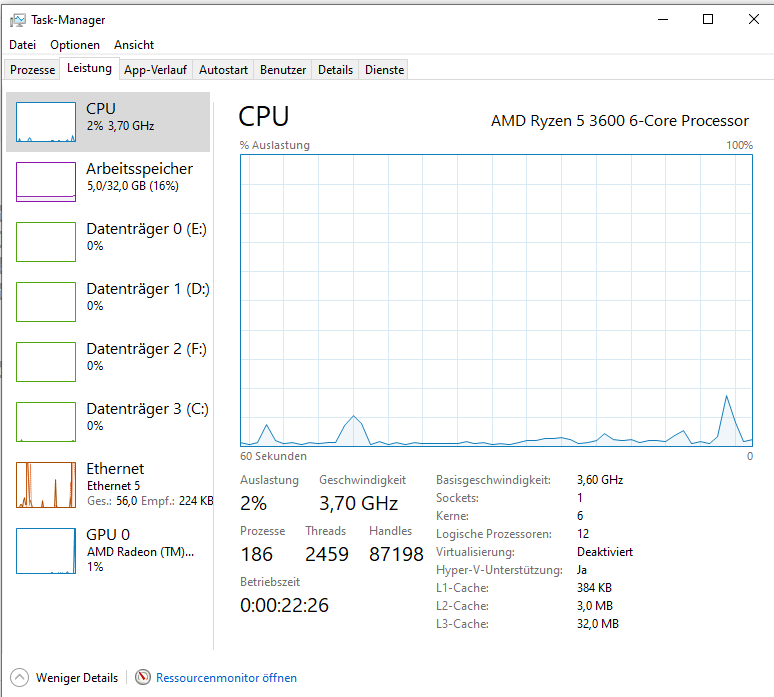

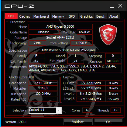

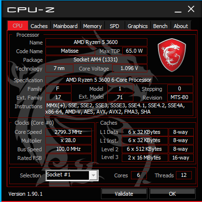

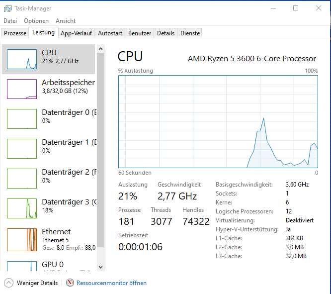

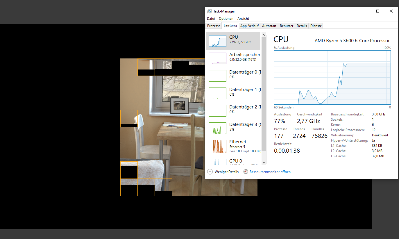

Komischerweise wird sowohl im Task Manager als auch bei CPU-Z immer eine Taktfrequenz von 2.7 Ghz angezeigt und zwar unabhängig davon ob die CPU unter Vollast steht oder nicht (siehe Bilder). Ich habe auch schon versucht im Bios die Taktfrequenz auf 3.6 GHz fest einzustellen allerdings hatte das nur komische Schwankungen zwischen 2.7 und 3.6 GHz zur Folge.

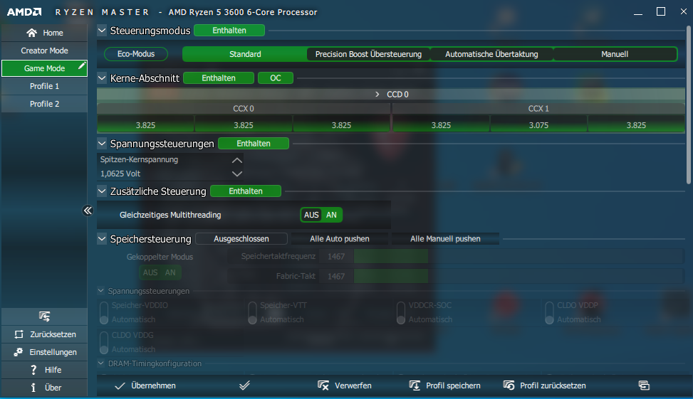

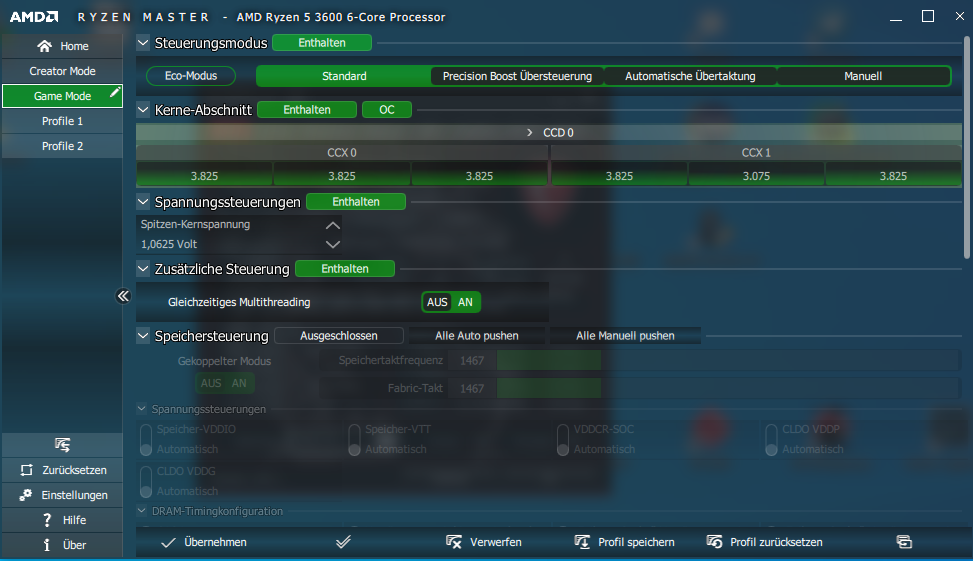

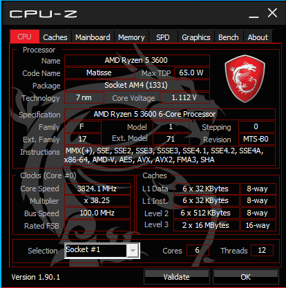

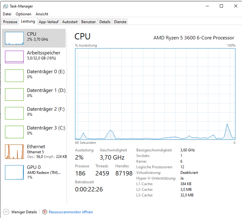

Es gibt allerdings die Möglichkeit mithilfe des Ryzen Master Tools die CPU zu übertakten. Wenn ich dort alle Einstellungen auf Standard lasse und diese nur übernehme ändert sich die Taktfrequenz sofort auf 3.6 - 3.9 GHz. Leider vergisst der Rechner das irgendwie bei jedem Reboot, so dass ich jedes mal auf den Knopf drücken müsste, das erscheint mir nicht richtig zu sein.

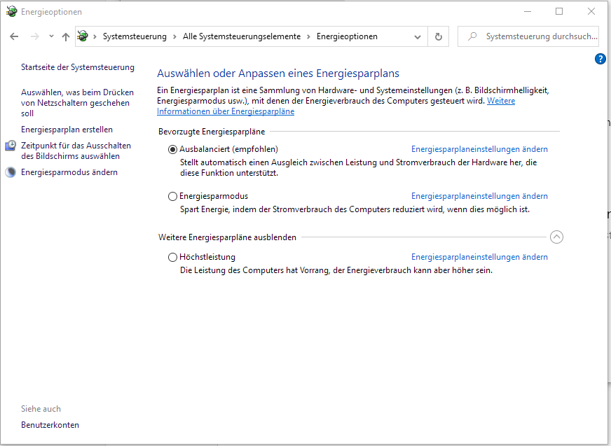

Ich könnte mir noch vorstellen, dass es irgendwie mit den Energiesparplänen von Windows zu tun hat, leider merkt sich mein Rechner nicht welche ich auswähle (ja ich bin Administrator) und hat nach jedem Reboot den Energiesparplan aktiviert (statt Höchstleistung oder anderen). Ein ändern des Plans verändert allerdings nichts an der CPU Taktrate.

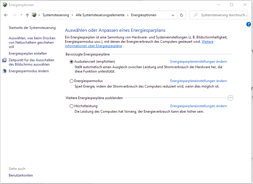

Du hast das in diesem menü geändert?

Ja genau da habe ich es geändert, ich habe da ebenfalls noch "AMD Ryzen Balanced" und "AMD Ryzen High Performance" aber egal was ich auswähle, nach jedem reboot steht es wieder auf "Energiesparmodus".

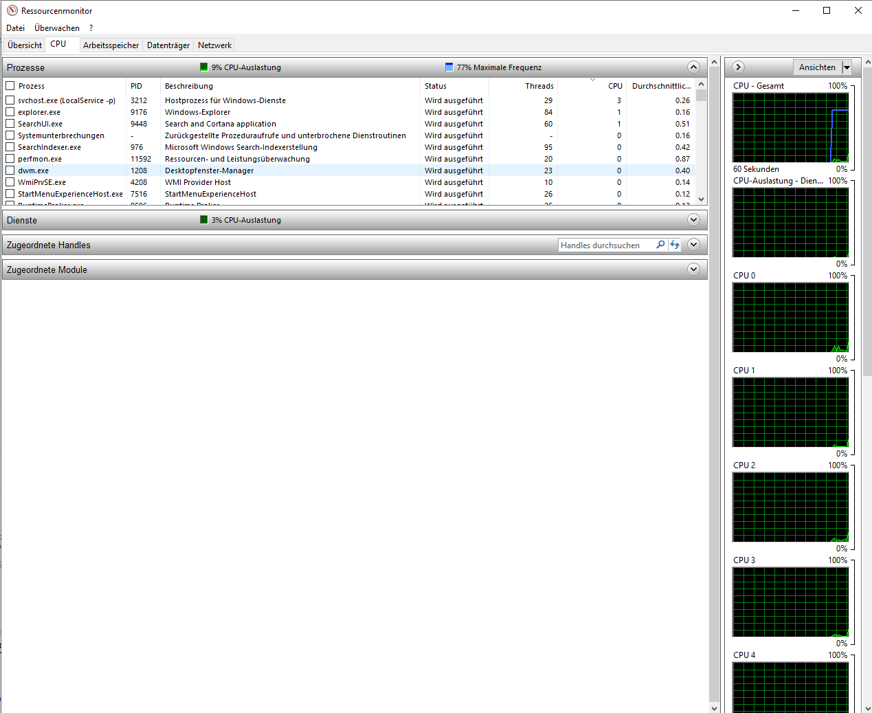

Ich habe das Bios komplett auf Werkseinstellungen gesetzt und auch alles Energiesparpläne zurückgesetzt. Leider kein Erfolg... Was auch interessant ist, kurz nach jedem Boot steigt die Taktrate auf 4 GHz fällt dann aber nach 15 Sekunden konstant auf 2.77 GHz und bleibt dort auch.

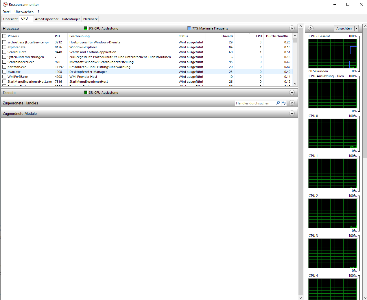

Außerdem wird im Ressourcenmonitor oben als maximale Taktfrequenz nur 77% angezeigt (wenn er auf 2.77 GHz taktet). Wenn er auf 3.6 GHz taktet steht da 100%

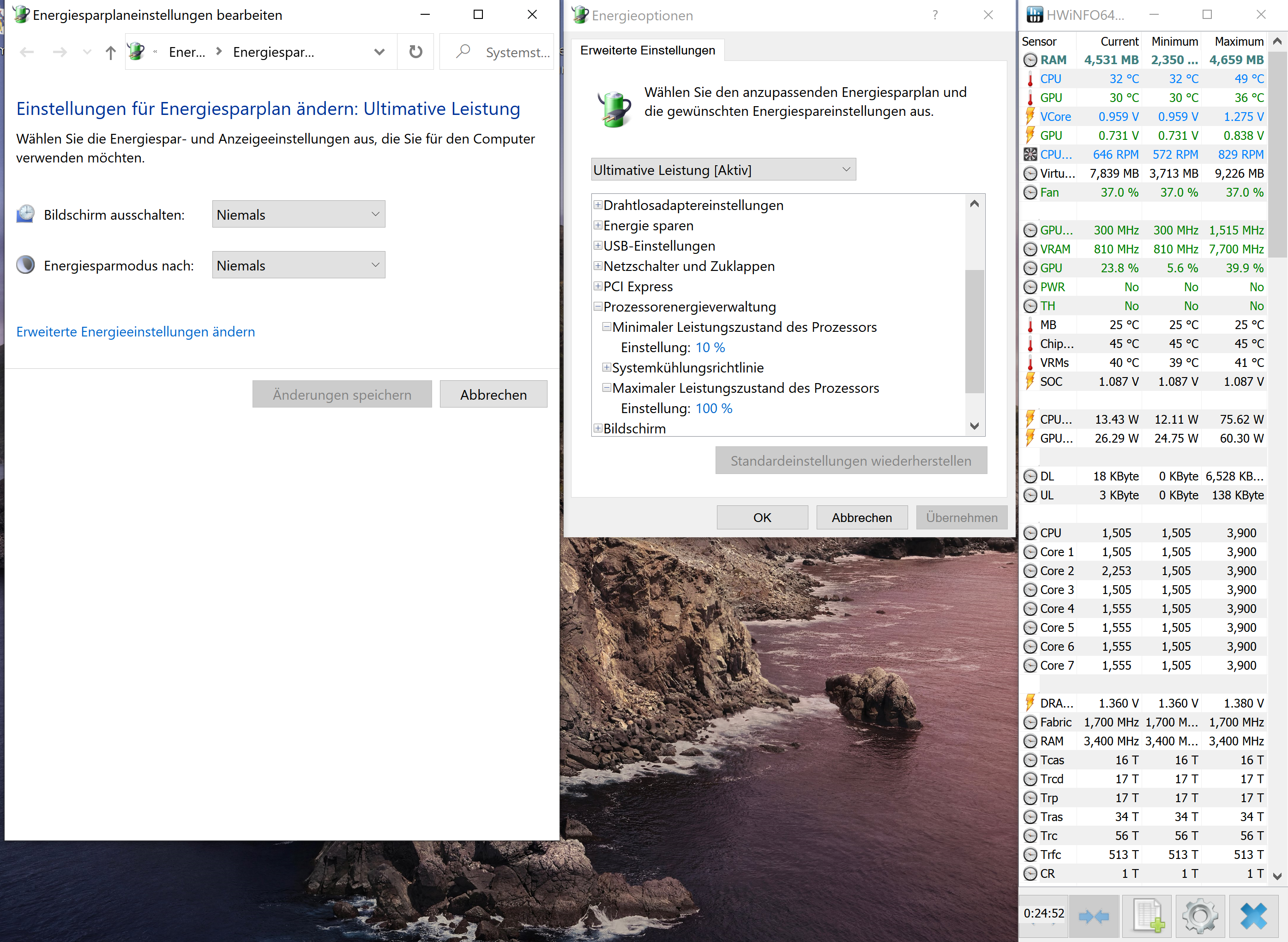

@DerLudolf wenn du im Bios wirklich alles richtig eingestellt hast, dann probier nochmal die Windows Energiespareinstellungen. Du musst sicherstellen, dass du da den min- und max Leistungszustand des Prozessors richtig gesetzt hast. Ich persönlich verwende den "ultimative Leistung" Modus für meinen Ryzen 1700. Ich habe nach wechsel vom intel 3770k nix neu installiert, selbe Windows 10 (pro) seit 5 Jahren, läuft alles super.
Dann taktet der Kollege auch vernünftig hoch und runter wie er soll.
vg Chris
Edit: Hier noch per Powershell als Administrator-Befehl:
https://www.pcwelt.de/a/windows-10-april-update-neuen-ultimate-leistung-modus-aktivieren,3450651

Kryss schrieb:
Moin,
vg Chris
Das hat leider nicht geholfen... Ist irgendwie alles sehr komisch...

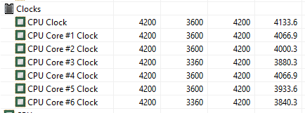

Langsuan schrieb:
Vielleicht ist deine CPU defekt?
Sie sollte auf einem bis allen Kernen auf 4.2 GHz takten.
Das kann ich natürlich nicht ausschließen, unter Linux erschien aber alles normal zu funktionieren (richtig getaktet) und manuell kann ich es ja auch anpassen... Ich denke ich werde es mal mit einer neuen Windows Installation versuchen.
