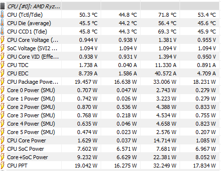

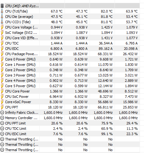

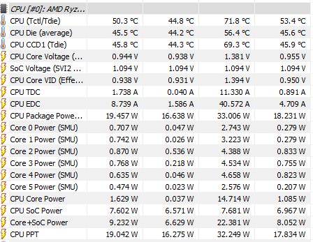

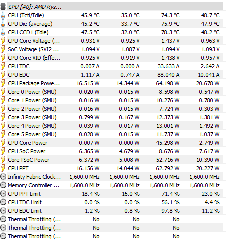

So, habe den Energiesparplan der Community ausprobiert. Immerhin taktet er bei ca. 3200 Mhz und wird auch nicht sonderlich laut. Allerdings habe ich die Einstellungen im BIOS nicht gefunden. Deinen Link hatte ich ebenfalls schon gesehen, aber das ist leider die Ansicht eines X570 Mutterbretts. Mein BIOS auf der B450 Plattform sieht etwas anders aus.
Lüfter habe ich angepasst. Das scheint soweit auch alles zu klappen.
:jumpin:
Ich habe aber weiterhin das Problem, dass ich bei ca. 26 Watt CPU Package Power knapp 70 Grad bekomme. Um den Rechner etwas zu testen, habe ich mal GTA 5 laufen lassen. Die CPU brüllt hier ungemein. Erst wenn die Lüfter der Graka angehen, wird es dann mit der Temperatur erträglicher. Allerdings sollte GTA 5 jetzt nicht die krassen Anforderungen an die Karte stellen. Ich vermute jedoch, dass die Lüfter der Graka angehen, weil direkt dahinter die CPU sitzt (im DAN Case) und der Sensor hohe Temperaturen erkennt, obwohl die Ansprüche an die Karte sehr gering sind. Bilder von HWiNFO habe ich angehangen (jeweils mit dem Windows eigenen Energiesparplan und dem der Community).
Ich baue jetzt mal den Rechner auseinander und schaue, ob das Anziehen der Schrauben etwas bringt. Da aber mein Widerufsrecht morgen endet, werde ich wohl oder übel alles zurückschicken müssen, wenn ich die nächsten Tage keine Lösung finde.
Ich weiß, die nächste Frage ist etwas Off-Topic, aber spräche etwas dagegen, wenn ich auf einen i5 9400F umsattle (1151 Sockel) mit einem Gigabyte Aorus Pro Z390? Mir ist wirklich wichtig, dass der Rechner kaum zu hören ist. Es nervt, wenn ständig Lüfter angehen und die Temperatur dann auf 70-72°C schießt, wenn ich mal Word oder Firefox starte.
Besten Dank!
Wenn deine Karte wie meine erst ab 60°C die Lüfter aufdreht, aber in deinem Case sehr nahe an der CPU sitzt, kann es sein das die Karte dauernd Wärme zur CPU abstrahlt.
Wenn man dann relativ Luftzirkulation bedingt durch ein kleines Gehäuse hat, dann kann ich mir gut vorstellen das die CPU wärmer läuft als sie sollte.
Kannst ja testen wenn die Komponenten aus dem Gehäuse raus sind und du dein Brett auf dem Tisch hast. Teste dann nochmal die Temperaturen.

Wenn ich deine HWMONITOR Screens richtig deute, hast eine MB Temperatur von 49 Grad im "Idle" die mit
etwas Last auf 53 Grad und mehr steigt.
Die CPU wird mit der Gehäuseluft gekühlt, deshalb wirds damit nicht viel werden.
Zeig doch mal die HWINFO Screenshots mit den Mainboard Sensoren.
