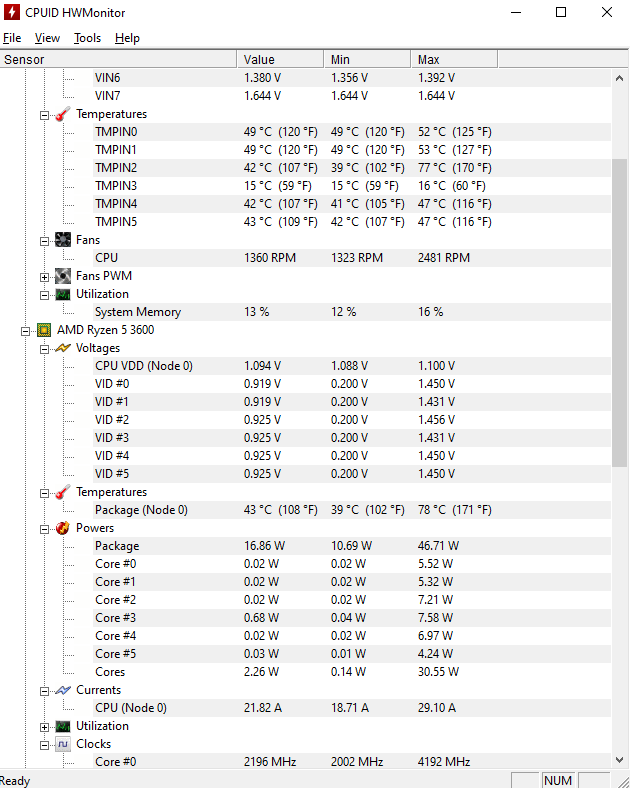

Galaxius01 schrieb:
Wie viel Leistung in Watt zieht dein 3600 mit dem OC? Bitte mal mit RyzenMaster oder Hwinfo auslesen.
Wenn dort an die 80-100W in das kleine Chiplet gehen, wundern mich die > 80° nicht.
Die von dir erwähnten Kühlertests testen doch bestimmt nicht mit einem OC 3600?
Also die CPU zieht je nach Voltage zwischen 85-100W (85 bei 1.2, 100 bei 1.3125).
Ohne OC und mit Spannung auf AUTO wird die CPU trotzdem ~85° heiß.
@Flossenheimer ich kann meine CPU tatsächlich auch auf 4.2GHz bei einer Spannung von 1.2V betreiben, hatte 1 Std. nen Stresstest (CPU + GPU) laufen, und die max. Temp war bei dem Zeitpunkt 83°. Damit bin ich jetzt eigentlich schon ziemlich zufrieden, wobei das eigentlich immer noch zu hoch ist...
Wie sieht es denn bei dir mit den Temps aus?
85 Grad sind nicht heiss mit den 3000er Ryzen und den kleinen Chiplets.
Ab 95 Grad fängt er an zu drosseln und 105 sind dann Shutdown.
Davon ab, auf deinem Screenshot vorher hast 55 Grad im Gehäuse, da darfst dich nicht
wundern, das sind locker 20 Grad zuviel. Die CPU wird dann mit der warmen Luft gekühlt.
Das PB600 ist ne Sauna stell den Deckel hinten hoch oder nimm ihn gleich weg und montier nen zusätzlichen Lüfter der hinten oben raus pustet.
Kannst auch mal versuchen die Staubfilter in der Front raus zu nehmen, dann geht massiv mehr Luft rein.
Die Abwärme sorgt für Hitze stau. Intel Systeme werden in Zukunft nicht mehr Kühler brauchen. AMD Systeme brauchen Wärmeleitpaste da sie nur so funktionieren. Die Paste sorgt bei wenig auftagen eine bessere Ableitung der Interferenzen der sich durch Kondensationen bilden. Diese Kondensationen sie das was als Abwärme entwickelt. Das ist Reproduktionen die sich aus verkehrten Maschinen bilden .Gold ist AMD. INTEL ist Kupfer ZINK und Stahl.
Natürlich ist das Troll...

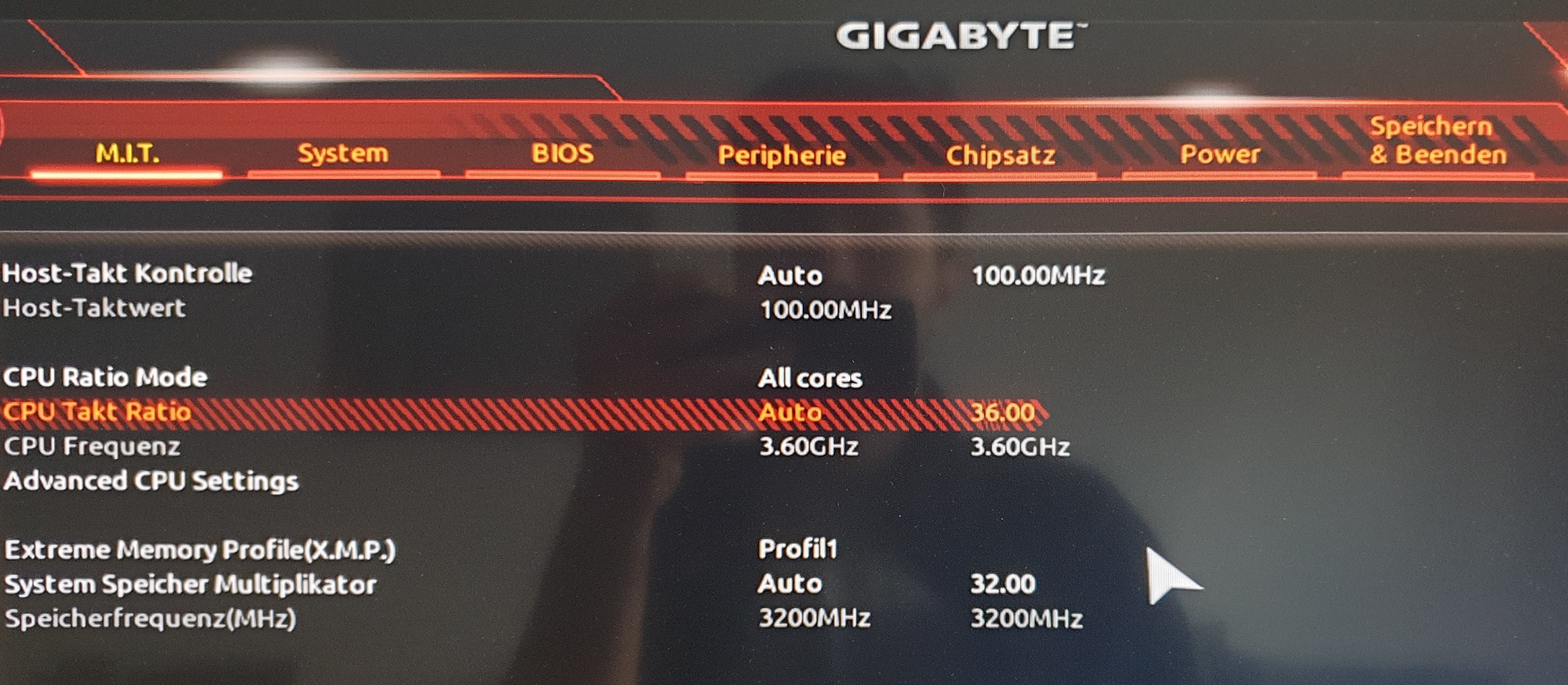

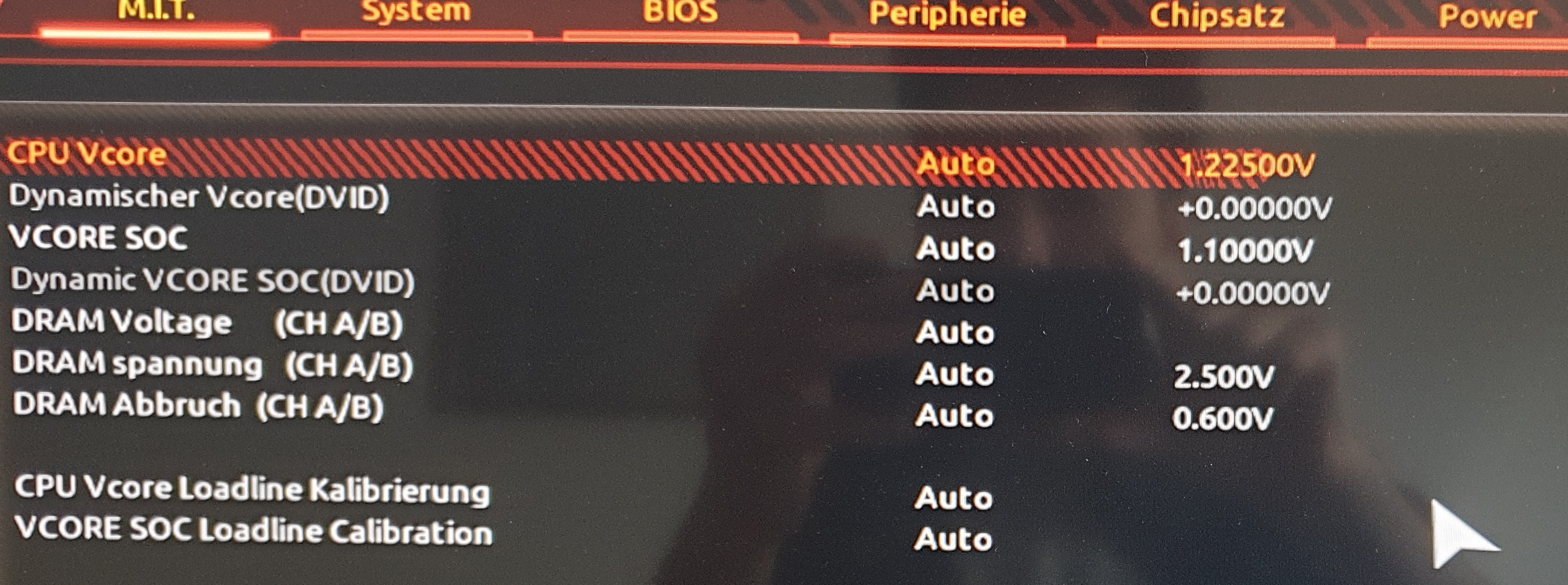

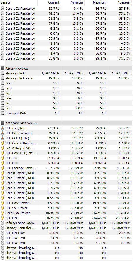

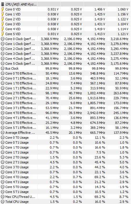

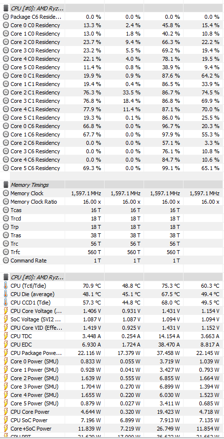

Hallo liebe Community,
ich hoffe, ich bin hier richtig.

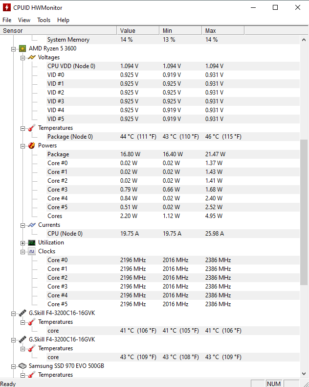

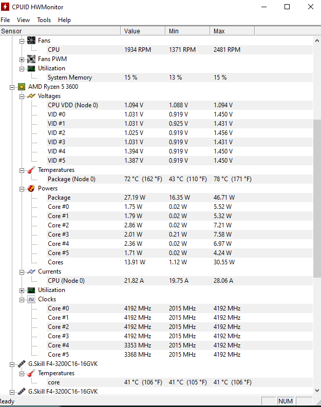

Ich habe das gleiche Temperatur-Problem mit meinem Ryzen 3600, wie jeder Greenhorn wahrscheinlich auch. Allerdings scheint einiges nicht normal zu sein. Weder die Temperatur noch die Voltage sind im normalen Bereich.
Seit zwei Wochen habe ich einen neuen Rechner mit folgenden Spezifikationen:
  • AMD Ryzen 5 3600
  • Gigabyte Aorus Pro B450 mITX
  • Noctua NH-L9a
  • G.Skill RipJaws V 32GB @ 3200 (XMP Profil im Bios eingestellt)
  • Gigabyte GeForce GTX 1650 GAMING OC 4G
  • Watt Corsair SF Series SF450 Modular 80+ Gold
  • DAN Case A4-SFX (Bitte nicht auf Case Größe o.ä. rumreiten!)
Da ich kaum Erfahrungen mit dem Selbstbau von PCs habe, habe ich den „Teilaufbau“ durch Mindfactory durchführen lassen (Mainboard, CPU, Kühler, RAM), sodass ich mich nur noch um den Einbau in mein Case kümmern musste. Also gehe ich erstmal aus, dass hier alles fachmännisch angebracht wurde! Der Rechner läuft soweit auch ohne große Probleme, bis auf die Tatsache dass die Lüfter bei jeder kleinen Anwendung extrem aufdrehen.
Nun zu meinem konkreten Problem:
Mit der Standardkonfiguration des Lüfters kam ich im Idle immer auf ca. 38C, was völlig normal ist (inkl. +10°C Spikes). Allerdings drehte der Lüfter bei jeder kleinen Anwendung extrem auf (auf knapp 2500 RPM). Eine Anpassung der Lüfterkurve im BIOS hat hier etwas Abhilfe verschafft, allerdings fand ich das Lüfterverhalten trotzdem zu absurd, da ich die CPU nie unter Volllast habe laufen lassen. Schon bei kleinsten Anwendungen (z.B. beim Spiele Download im Epic Game Launcher) schießen die Temperaturen unnormal in die Hohe. Diese lagen bei der Anwendung teilweise bei knapp 78°C. Die Voltages liegen unter „Volllast“ ca. 1,4 V (was aus meiner Sicher viel zu hoch ist!). Gemessen habe ich die Temps mit HW Monitor (s. Anhang).
Irgendwann bin ich auf die Empfehlung gestoßen, den Energiesparplan auf „Energiesparmodus“ zu legen und siehe da, die Lautstärke des Lüfters ist auch bei dem Download konstant auf 43°C. Auch die Voltage ist kein Problem mehr und bleibt meist unter 1V. Also fast wie im Idle. Dafür stehen mir aber vorerst 2200 Mhz zur Verfügung. Diese merkt man teilweise auch.
Da ich hier komplett unerfahren bin wollte ich aber jetzt von euch wissen, was man hier ggf. tun kann. Eine Voltage von 1.4 und Temperaturen von über 75° bei minimalen Anwendungen ist nicht normal, auch wenn das Problem bei dem Ryzen nicht unbekannt ist. 7nm Bauweise hin oder her, irgendwas kann hier nicht stimmen.

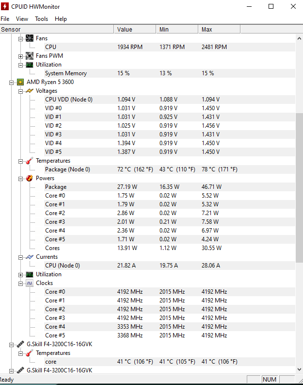

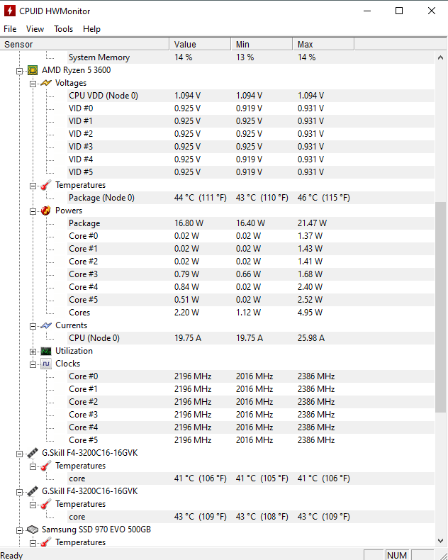

Zur besseren Übersicht habe ich euch noch ein paar Screenshots angehangen. Kühler sitzt bombenfest, über zu wenig Luftzufuhr bei einem DAN Case kann auch keine Rede sein. Was könnte ich aus eurer Sicht tun, um etwas „Feintuning“ zu betreiben? Wo finde ich die Option im BIOS, um die Spannung auf 1,2V zu setzen bzw. die Auto Funktion auszuschalten? Was wären aus eurer Sicht sinnvolle Verläufe der Lüfterkurve für meine Konfi?
Vielen lieben Dank für eure Hilfe vorab!

Mal so was mir alles einfällt, einfachheitshalber stichwortartig:
- Bis zu 1.5V ist in Ordnung, lass die CPU so wie sie ist und verstell nix im BIOS an der Spannung.
- Deinstallier den HWMonitor und install dir HWiNFO (Sensors-only beim Starten anklicken).
- 75°C bei was? "Minimale Anwendungen" kann jeder anders interpretieren. Wie ist deine CPU-Auslastung da? Insbesondere der PPT-Wert ist hier interessant. Kannst im HWiNFO finden, ist ein Watt-Wert.
- Wird dein Kühler warm wenn du den mit der Hand berührst?
- Wie ist deine Lüfterkurve genau eingestellt?
- Die CPU im Energiesparmodus zu betreiben ist ja auch nicht optimal. Nimm stattdessen diesen Energiesparplan und setze die BIOS Einstellungen wie in dem Post beschrieben: https://www.computerbase.de/forum/threads/energiesparplan-zen2-zen3-ryzen-3000-5000.1934824/
- Ich besitze selbst kein DAN Case, aber warum bist du dir sicher das genug Luftzug darin ist? Das sind normalerweise die Schwachstellen bei SFF. Würde das hier erstmal auch nicht ausschließen.
@ Tonks:
Vielen Dank für die schnelle Rückmeldung.

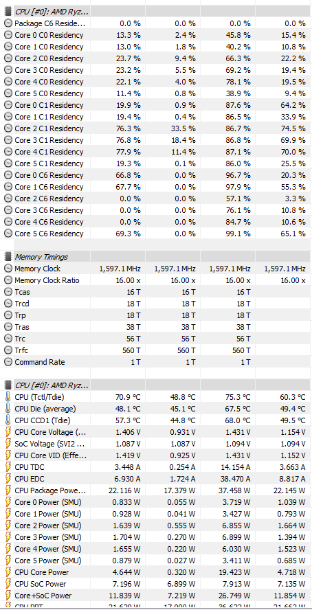

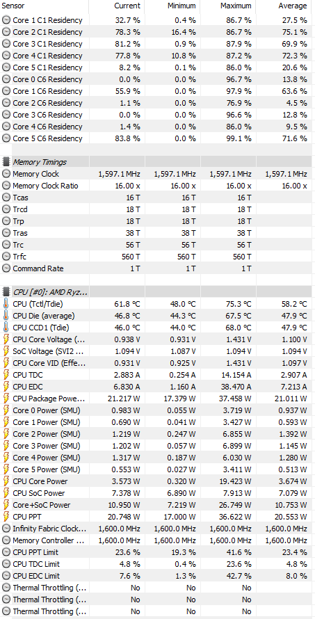

Getan... Habe mal zwei Screenshots angehangen.
75°C hatte ich gemessen beim Download von GTA V in Epic Games (just for fun, da kostenlos). Damals ging es dann sogar teilweise auf 82°C hoch. Dann wurde Kühler auch gut heiß. Ansonsten hatte ich soeben nur Windows Update laufen. Da lag der PPT-Wert bei 36 Watt max.
Warm, aber nicht heiß. Aber wenn ich im "ausbalanciert"-Modus bin, wird der spürbar wärmer, auch wenn nicht sonderlich heiß.
Bild habe ich dir angehangen. (1) 17°C/25% (2) 32°C/34% (3) 46°C/43% (4) 63°C/58% (5) 75°C/100%
Danke, mach ich mal gleich.
Weil die Lüfterseite offen ist. Die Seitenplatte aus Alu ist auch angebracht sehr durchlässig, da voller Löcher.
Probier mal eine etwas simplere Kurve:
x% bis 60°C, wo x gerade so viel RPM ist, dass du es nicht hört/es dich nicht stört. Und dann 100% bei 80°C.
Und dann einen Delay von 0,7 sec einstellen.
75°C bei 36W? Oh je, das ist schon recht heiß für so einen kleinen Verbrauch. Das der Kühler warm wird deutet darauf hin das die Montage auch okay ist, aber zu 100% kann man das nur sagen wenn du den Kühler abmontierst und wieder selbst montierst.
Aber das wirst du wahrscheinlich nicht machen wollen. Vielleich mal im Hinterkopf behalten falls wir keine andere Lösung finden.

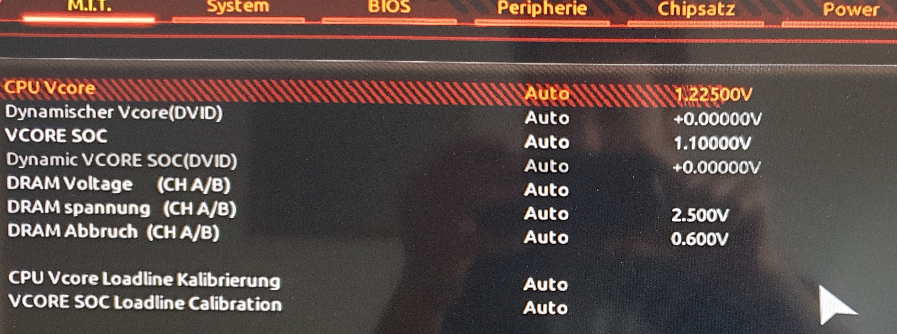

Leider finde ich die BIOS Einstellungen zu Global C-State Control, CPPC, PPC etc... Habe die aktuellste BIOS Version. Sobald ich alle Einstelungen gefunden und eingestellt habe, melde ich mich! Hast du evtl. Tipps?
