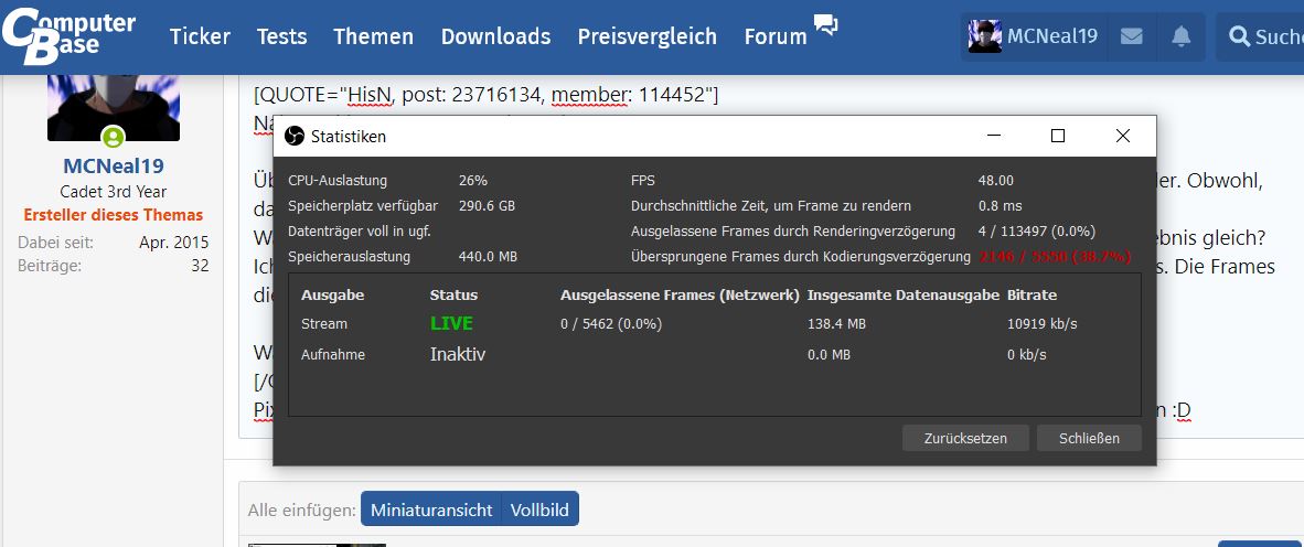

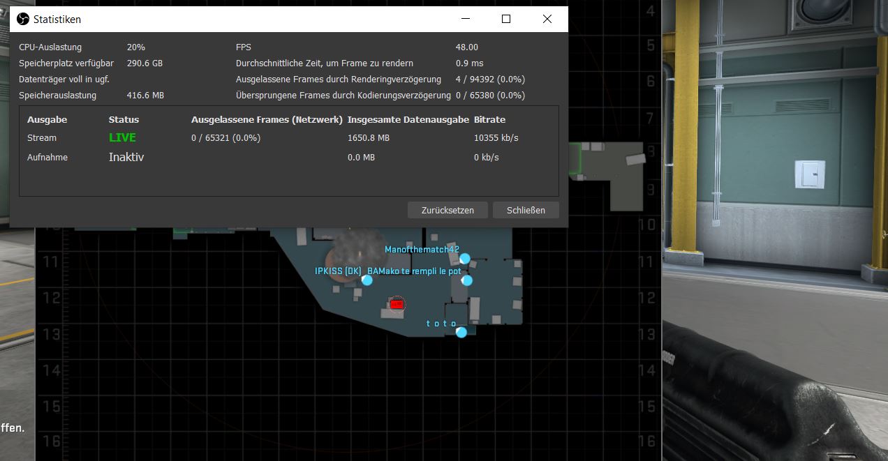

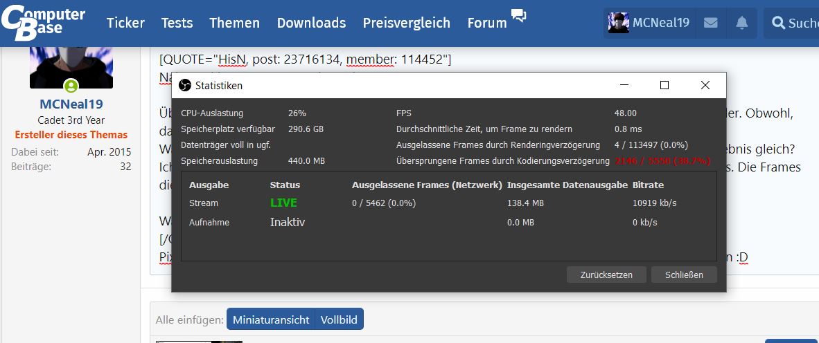

Pixelt aber stark und ich habe 48 Fps medium und 10k bitrate habe jetzt mal auf medium geschaltenHisN schrieb:Naja, und jetzt Streamen .... los gehts.
Übrigens Streamst Du da über die CPU in OBS, und nicht über die GPU. x264 ist ein Software-Encoder. Obwohl, das hast Du ja gesagt.
Was machst Du da? Gleichzeitig Relive und OBS? Doppelt-Gemoppelt? Oder ist bei beiden das Ergebnis gleich? Ich meine der Stream ist ja nicht verpixelt, den Du da gezeigt hast, sondern er hat üble Frame-Drops. Die Frames die ankommen sind doch gestochen scharf und nicht verpixelt.
Was machst Du da? Wirklich?

Same mit Experience im Grünen Lager. Deshalb frag ich ja warum der TE beides gleichzeitig zu laufen hat.Mente schrieb:
@MCNeal19
Codierungsverzögerung ist immer noch CPU zu lahm. Und vielleicht mal mit veryfast anfangen und nicht gleich in die vollen gehen wenn die CPU sowieso zu lahm ist.
Aber wir wissen immer noch nicht warum Du mit Relife und OBS gleichzeitig arbeitest.
Du scheinbst aber auch keinen Bock zu haben mit uns zu reden. Dir jedes Stückchen aus der Nase zu ziehen ist anstrengend.
