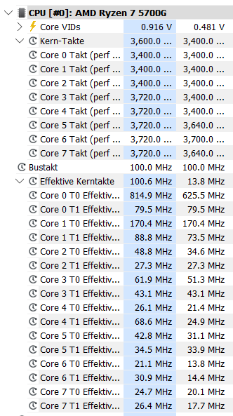

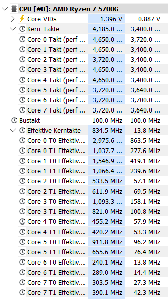

Mein 5700G ...
Task-Manager:
HWiNFO:
Alles normal.
Und im IDLE sieht es so aus ...
Reaktionen: Zubomani und Tranceport
