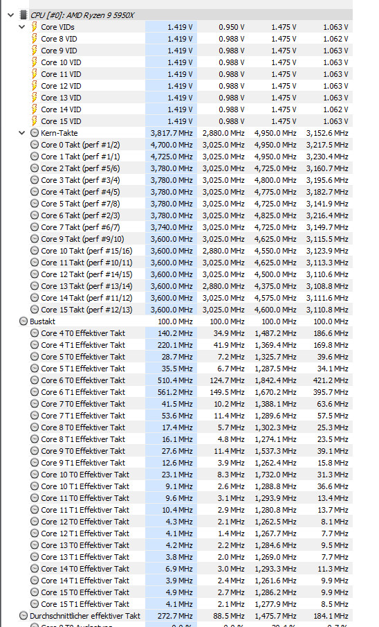

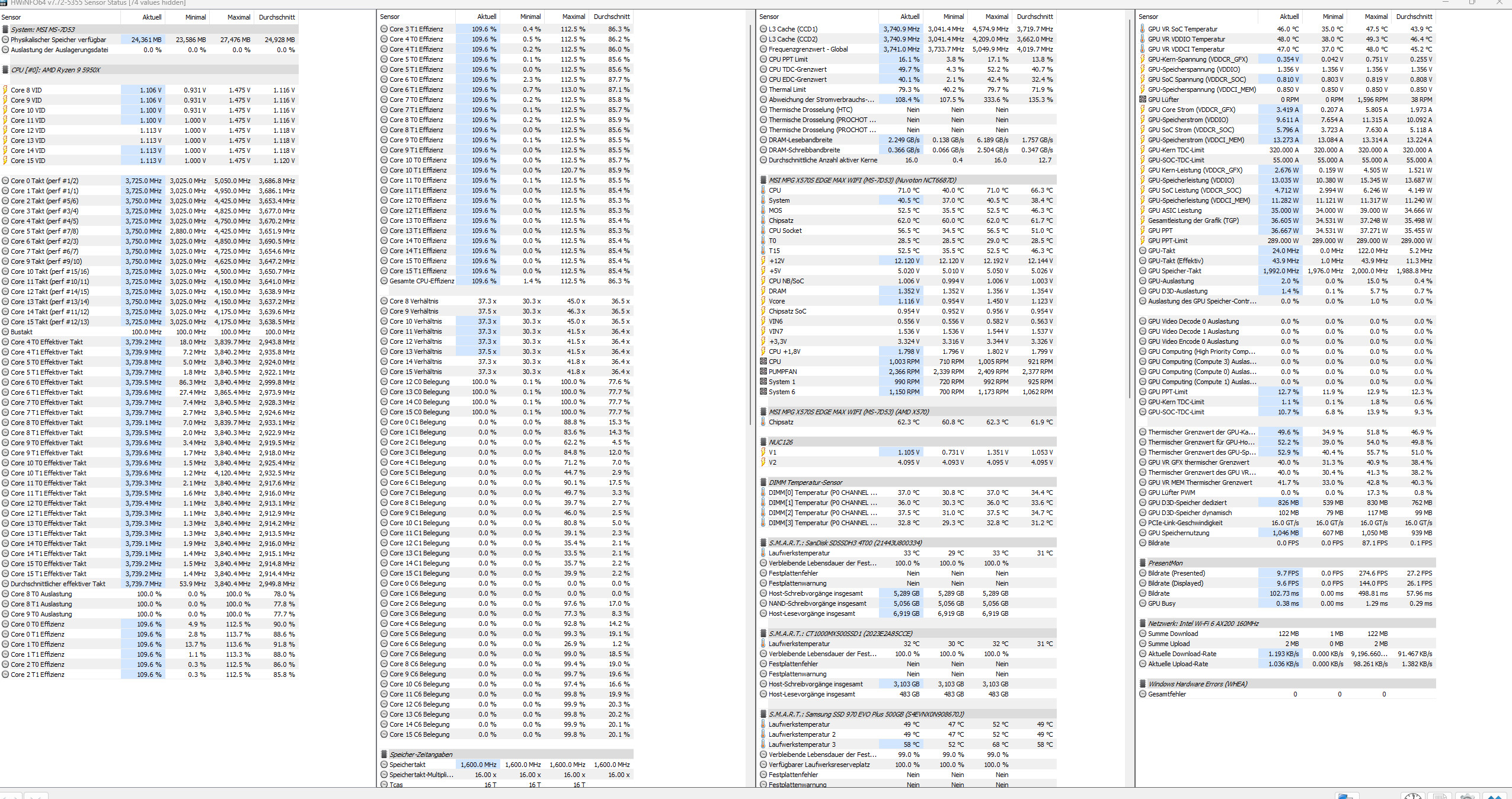

Mein Problem ist nun, dass sich die CPU "merkwürdig" verhält, denn sie bleibt im "Idle" (während ich diesen Hilferuf aufsetze) bei knapp 3Ghz ohne Runderzutakten siehe (Screenshot 1). Der 5800X im PC nebenan auf einem MSI B550 Gaming Carbon Wifi taktet artig herunter.
"Interessant" ist, dass die Leistungsanzeige von AMD deutlich geringere Werte ab 1GHz anzeigt, aber eine Taktrate "gegen" Null findet sich nicht, anders als ich es vom 5800X gewohnt war.

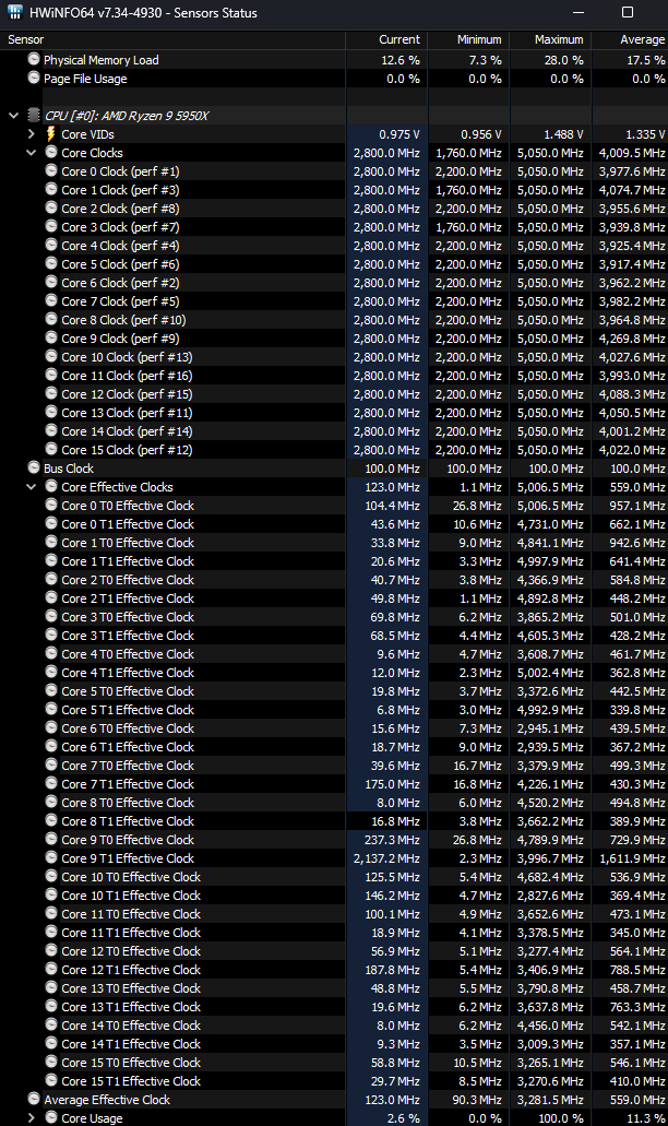

Weiterhin erreicht die CPU im Cinebench r23 Singlecore-Test nicht ansatzweise den Max-Boost erreicht (siehe "Screenshot 2"), hier ist bei ca. 4,7GHz Ender der Fahnenstange.

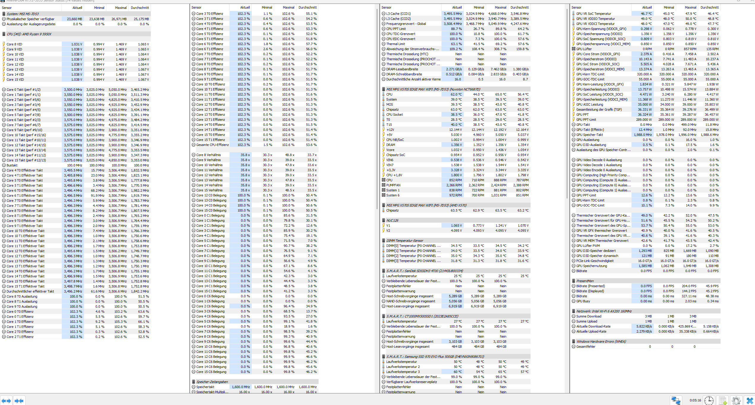

Die Software ist Win11 23H2, ich habe das OS nicht neu aufgesetzt, da ich es (eigentlich) benötige und eine Neuinstallation scheue. Ich persönlich vermute irgendeine Bios-Einstellung hinter dem Problem...

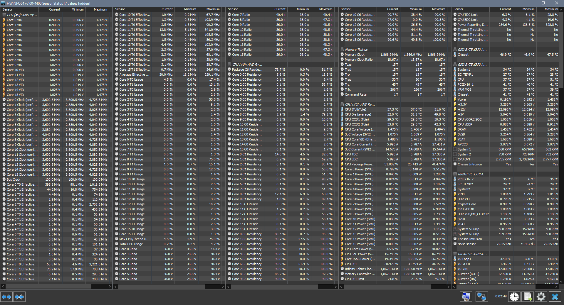

  • Das Bios vom Mainboard ist auf den aktuellen Stand gebracht, die defaults geladen worden (siehe "Screenshot 3"),
  • Die AMD-Treiber (vorher war es auch ein AMD-System) sowohl für das Chipset (6.01.25.342), als auch für die Grafikkarte (24.1.1) sind auf den aktuellen Stand gebracht worden,
  • Ich habe einmal im Bios (bitte entschuldigt mit begrifflichen Ungenauigkeiten) bei PBO 95W eingestellt (mein 5800Xer lief so die gesamte Zeit), dann jedoch taktet der 5950Xer nur noch mit 1GHz bei Cinebench r23, aktuell habe ich auf "aktiviert" eingstellt, denn mit "auto" taktete die CPU nur mit 3,1GHz in Cinebench r23.

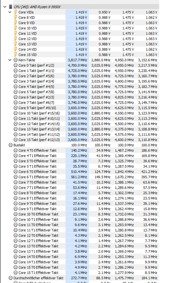

Also zu den Taktraten ... Da stimmt doch alles ?
Du musst bei Effektive Taktrate gucken und deiner taktet doch runter, dass sieht bei meinem 7800x3d auch nicht viel anders aus .
Reaktionen: dms und psy187
Hi,
Entweder mit Ryzen Master auslesen oder bei HWinfo den effektiv Takt.
Wie der Vorredner schon schrieb.
Reaktionen: Miss Aimi
Hi!
Alles gut mit deinem 5950x. Hab selber einen und so sieht es bei mir aus. Kann dir nur zu einem PBO Undervolt raten, wenn noch nicht geschehen. 5,05 GHz. Kannst dich also entspannen :) Alles ist gut!

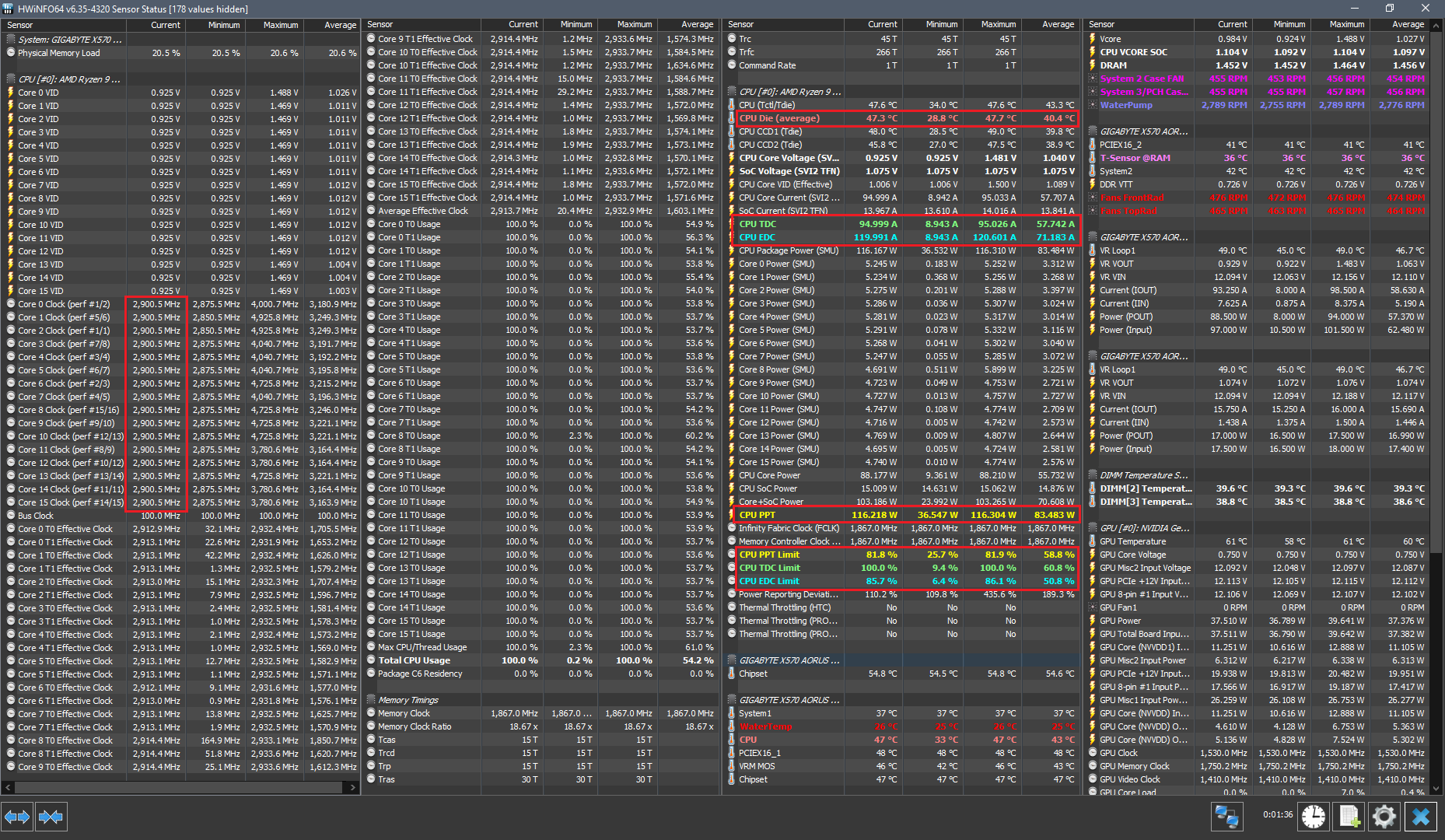

Die realen Taktfrequenzen im Idle sind nicht so wirklich relevant. Ich hab z.B. mit den Chipsatztreibern von AMD 3.6GHz, wenn der Energiesparplan auf "Balanced" steht. Mit den Standardtreibern, die MS damals über Windows Updates ausgeliefert hatte, hatte ich 2.2GHz realen Takt. Für die Leistungsaufnahme hat dieser Umstand aber 0 Relevanz (siehe im Anhang die PPT, die praktisch identisch bei 30-31W liegt).
AMD hat damals selber gesagt, dass die Taktfrequenz aufgrund des Race-to-Idle-Prinzips nicht so stark abgesenkt wird (und das so richtig ist) und sie stattdessen verstärkt mit den C-States arbeiten. Daher wurde damals in HWinfo auch der Punkt mit den "effektiven Taktraten" eingefügt, um das besser abbilden zu können. Vorher konnte nur der Ryzen-Master das richtig darstellen.
Bitte mal PBO (nicht CPB!) komplett deaktivieren und beim Test darauf achten, dass die Hintergrundaktivität fast bei 0 liegt. In HWInfo mit 2s Intervallabfragen und deinem 16-Kerner sollte die Total-CPU-Usage bei ca. 0.3% liegen, 0.6%, wenn du 1s Intervallabfragen eingestellt hast. Am besten lässt du das Abfrageintervall bei 2s (weniger Last durch HWInfo), dann solltest du eigt. die 4.9GHz auf deinem besten Core (es wird wahrscheinlich Core0 o. Core1 benutzt) sehen.
PBO hat leider einen Bug mit den EDC-Werten, fummelt man da rum, leidet die ST-Performance-/Taktfrequenz. Daher erstmal komplett abstellen und checken, ob die Taktfrequenz wieder passt.

Anbei mal als Beispiel mein Ryzen 9 5950X mit Stock PPT/TDC/EDC-Werten (PBO deaktiviert) während er Prime95 mit AVX2/FMA3 SmallFFTs ausführt. Gerade mal 2.9GHz auf den Kernen, weil die (Standard-)TDC mit 95A die CPU limitiert.

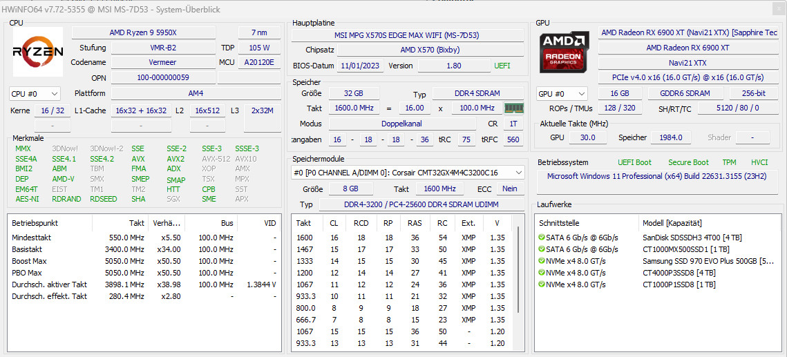

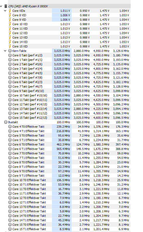

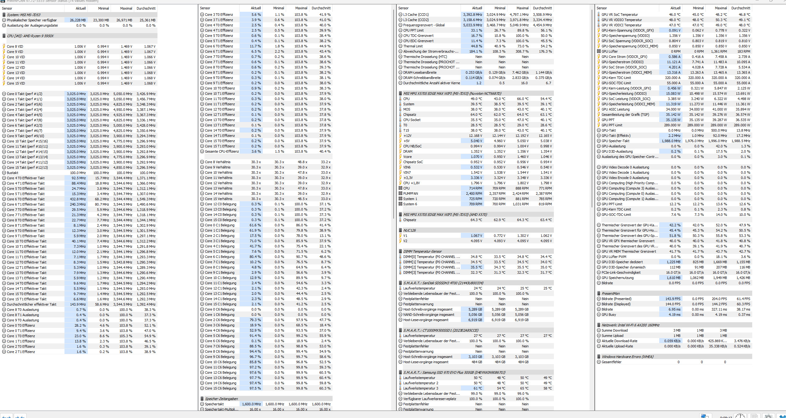

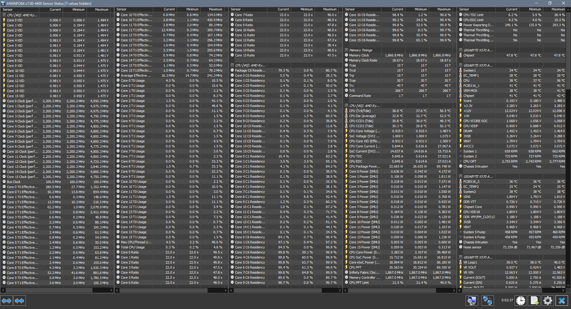

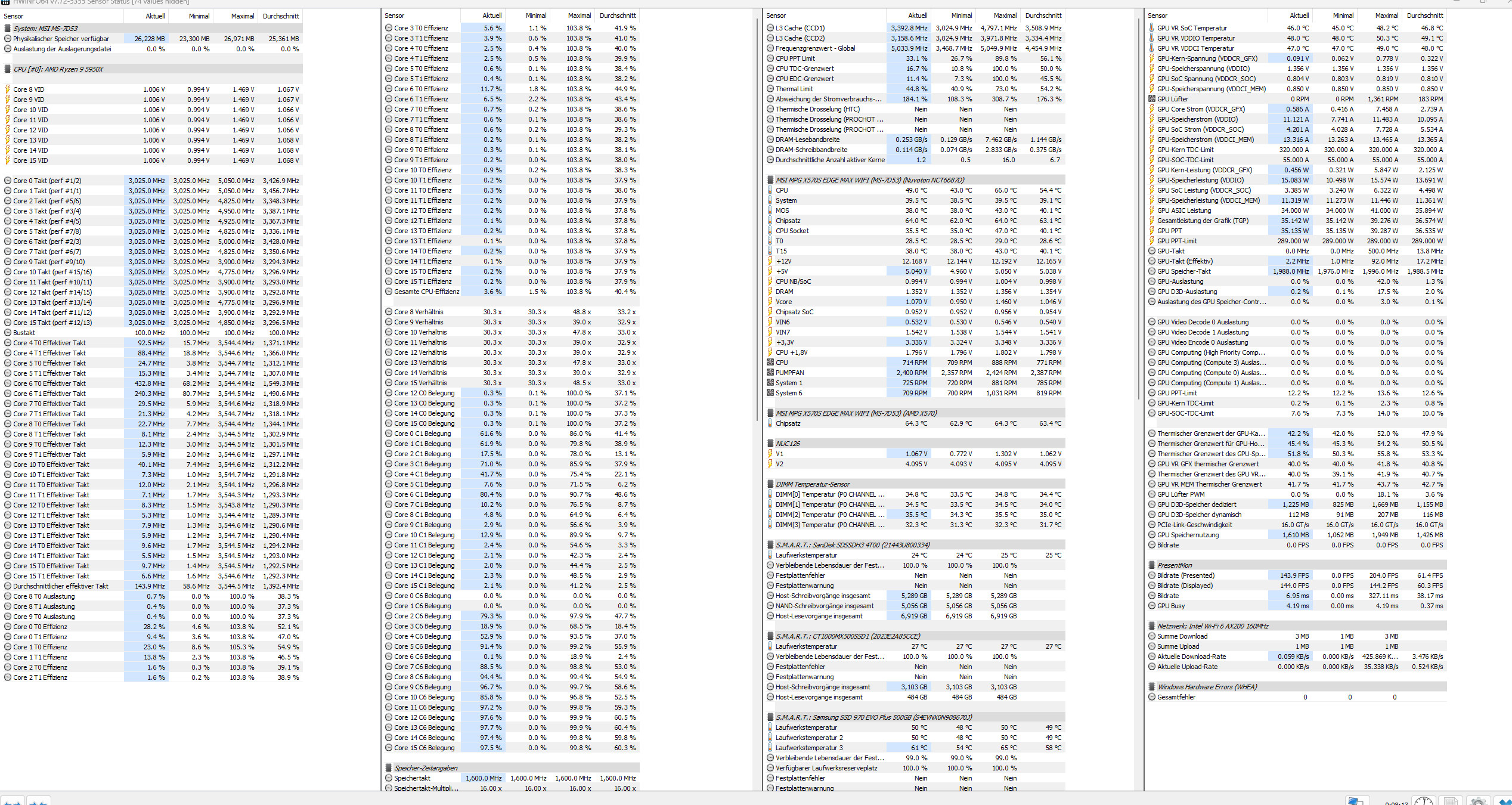

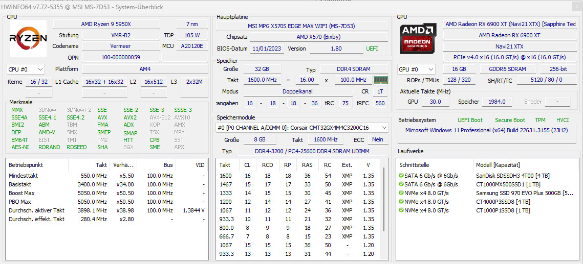

Ich habe im Bios PBO deaktiviert, CPB ist aktiv, und dann Cinebench r23 laufen lassen (Screenshot 5), danach den Idle-Zustand abgebildet (Screenshot 6). Einen wirklichen Unterschied zum Cinebench r23 mit aktiven CPB (Screenshot 4) sehe ich jetzt nicht, außer, dass der Score ca. 10% runtergegangen ist.

Aisn schrieb:
Mich wundert halt etwas, dass sich der 5950x so anders als mein 5800x verhält, der war weniger sprunghaft
Ist doch normal. Sämtliche Limits sind bei beiden CPUs gleich, TDC=95A, EDC=140A und PPT=142W. Ergo hat der 16-Kerner viel weniger Luft, höher zu takten, wenn alle Kerne belastet werden. In Screenshot 5 seh ich auch, dass die CPU sauber durch das TDC-Limit begrenzt wird, passt also.
Guck mal oben, was ich zitiert habe. Es ging um die ST-Leistung bzw. ST-Taktfrequenz. Da hast du jetzt gar nichts zu gesagt.
Dass du bei Volllast geringere Werte bekommst, wenn du PBO (ich denke mal, du meinst PBO und nicht CPB - bitte nicht verwechseln) abschaltest, ist auch normal. Man sieht in Screenshot 4 auch, wie durch das Aktivieren von PBO das TDC-, EDC- und PPT-Limit gar nicht erreicht werden (keine der 3 Werte ist bei 100%) und die CPU so komplett nur durch die Spannungskurve begrenzt wird. Leider hast du im Screenshot die absoluten Werte für TDC/EDC/PPT in Spalte 2 von HWInfo versteckt (in Spalte kann man noch runterscrollen), sonst könnte man mal gucken, wo du da mit Aktivierung von PBO landest.
Wenn du meine Meinung dazu hören willst: Ich habe bei meinem Ryzen 9 5950X auch die PBO-Werte angepasst, eben weil 95A TDC oder 142W PPT einfach zu wenig für einen 16-Kerner sind. Ka, warum AMD dem 16-Kerner da ein so enges Korsett geschnürt hat (wie gesagt, der 8-Kerner Ryzen 7 5800X hat dieselben Default-Werte). Meine CPU läuft übrigens mit folgenden Werten:
