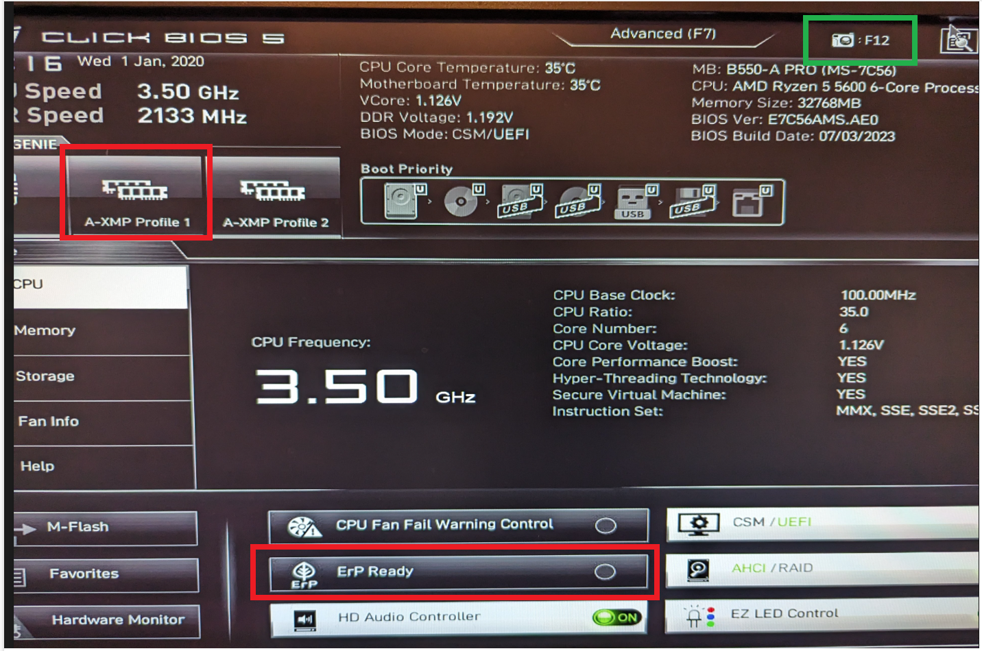

Na dann ist ja gut.
Du kannst dann ja diese beiden rot markierten Funktionen einschalten.
Bei der grün markierten siehst du wie man im BIOS selber Bilder machen kann, alles was man braucht ist ein USB Stick. Einfach bei den zu erstellenden Bild F12 drücken und dann mit Enter bestätigen, da muss man öfter draufdrücken.
Aber Achtung, es kann sein das der Aegis RAM bei Vollbestückung NICHT die werte erreicht.
Falls Fehler auftauchen dann immer einen CMOS Clear durchführen.

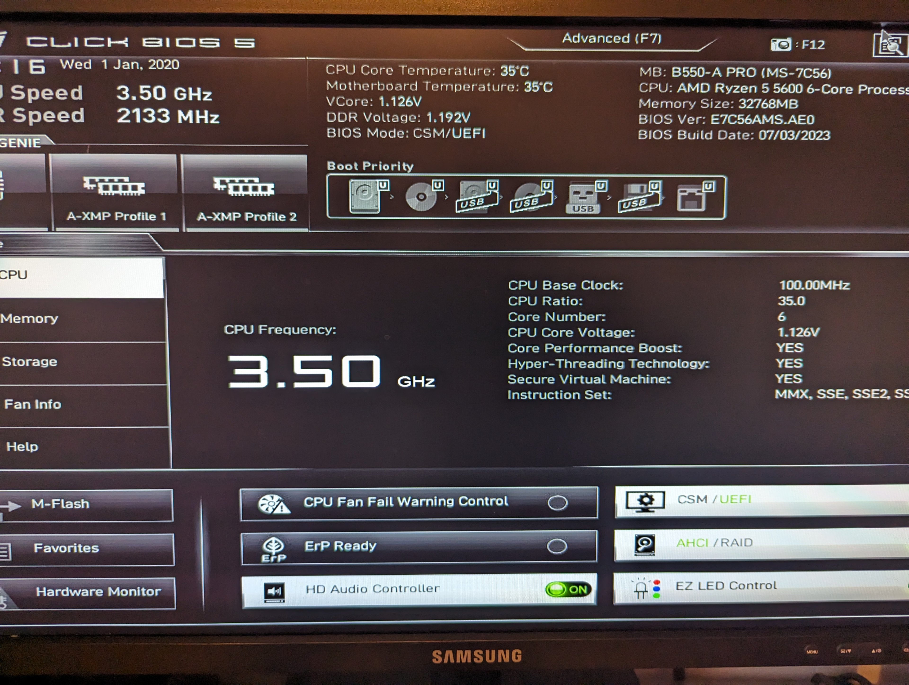

XMProfile hat er irgendwie nicht übernommen, er fährt den 3000er RAM mit 2166
naja, nun vom PC in groß mal ins Handbuch schauen, beim Board war keins dabei, Kostenoptimierung
so hab es manuell gesetzt so wie beim Händler angegeben, 3000 und 16 16 16 38

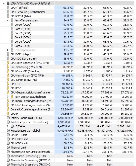

gerade mal kurz Prime 95
kann so ein 5600 zwischen den Kernen an die 10 Grad Unterschied haben oder WLP schlecht drauf?
Das ist ok, keine Sorge
