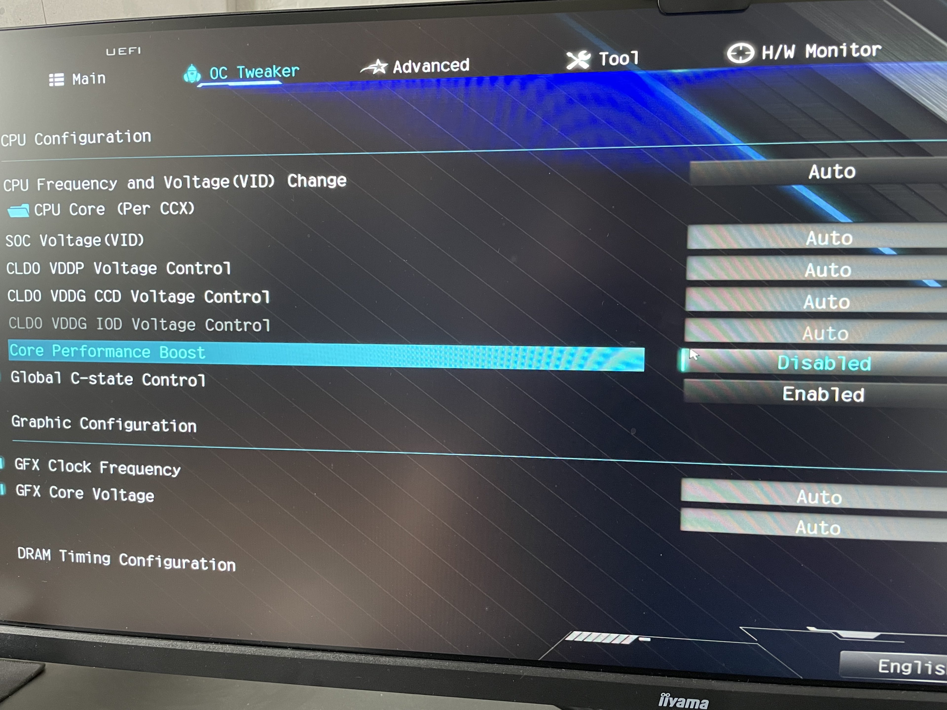

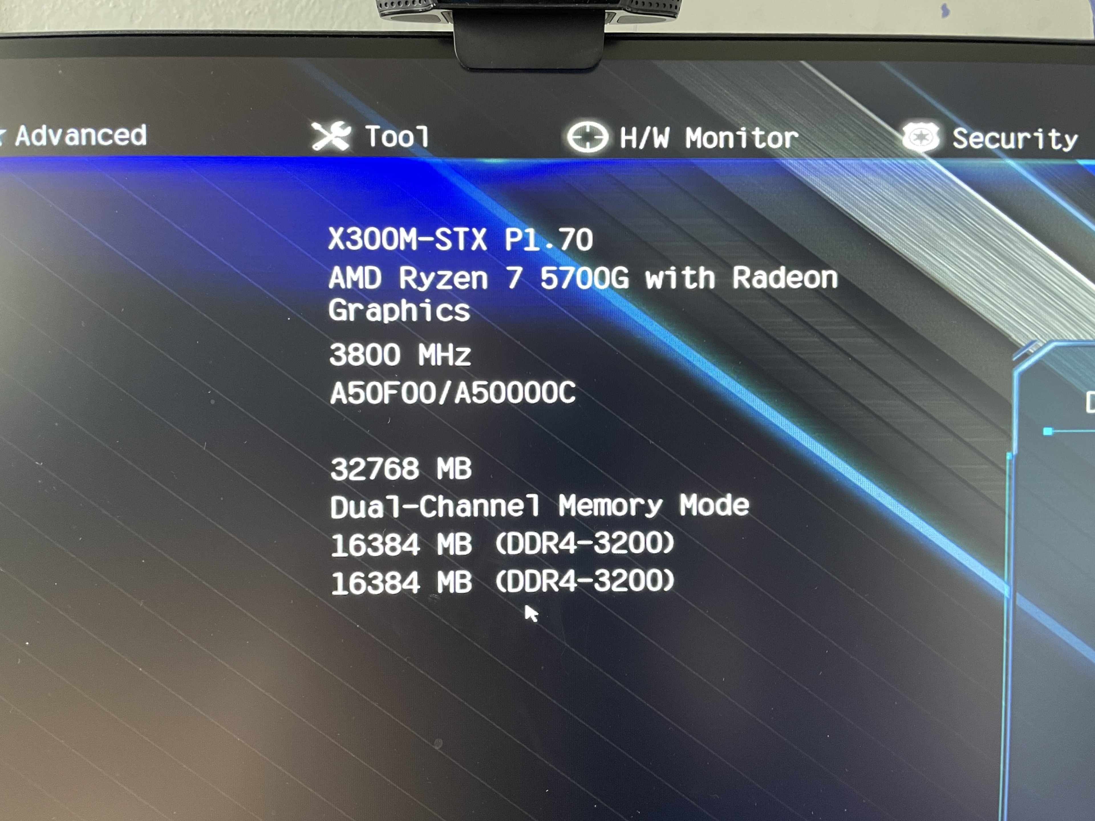

Hi,
Ich habe den 5700G Prozessor im x300 laufen. Ich habe den Core Performance Boost bei mir abgestellt, da das System unter Last selbst mit meinem Noctua Kühler/Lüfter mir dann zu laut wurde. Auf das „mehr“ an Leistung kann ich locker verzichten.
Netzteil ist kein Problem, selbst wenn ich kompiliere oder BOINC damit laufen lasse.
