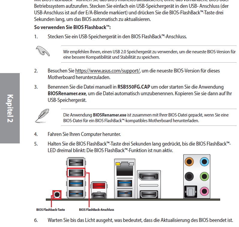

Bios Aktuell für den 5800er? Ansonsten mit der Bios Flashbackvariante flashen. USB Stick fat 32 fomatiert Bios Datei drauf umbenennen Rechner aus nur Strom dran (Netzteil an) und dann die Biosflashbacktaste für nen paar sek. drücken.
https://rog.asus.com/de/motherboards/rog-strix/rog-strix-b550-f-gaming-model/helpdesk_bios/
Reaktionen: Odessit
Das gleiche Board und die gleiche CPU wie bei meinem Bruder.
Bei Ihm war es das Bios das die CPU nicht kannte.
danke, werde das versuchen. Wusste gar nicht, dass man das Bios so updaten kann. Versuche das mal hinzukriegen.
Danke Leute, das war die Lösung.
