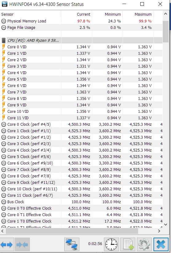

Ist es noch Gesund das msi unter optimized einstellung im bios direkt 1,430 voltage anlegt?
Unter Windows hab ich im Prime Blender Benchmark 4,5 ghz allcores konstant und 1,363 voltage
ISt alles gut so?

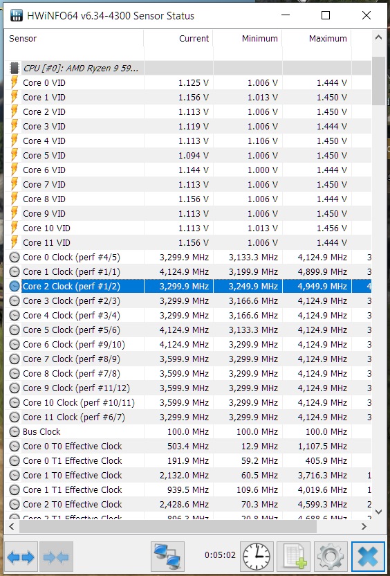

ich habe gerade nen komischen aussetzer gehabt vielleicht die pumpe?
Die clocks all core gingen auf 3,6 ghz runter - die temperatur wurde in weniger als 15 sekudnen von 60 auf 84 grad
erst nach neustart von prime läufts jetzt wieder ne weile mit 60 grad und 4,5 ghz all core, ob die pumpe nen aussetzer hatte?

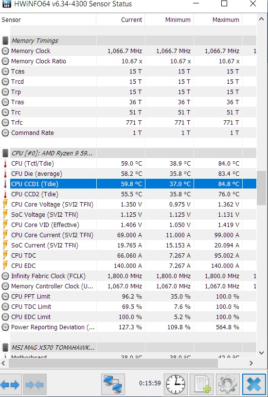

Komisch nach 5minuten gehen die temperaturen sprunghaft von stabilen 60 auf 84 grad hoch und die cpu taktet runter auf 3,6 ghz all core
woran kann das liegen ? defekte pumpte? sorry hatte noch nie eine... muss alles durchtesten bevor ich das zeug behalte ;)
Ich würde mal stark behaupten das nach 5min prime etwas anderes testet/berechnet was eine deutlich höhere last verursacht. Bist aber auch nicht der erste der probleme mit der wasserpumpe hat beim neuen ryzen weil die Software noch nicht aktuell ist und die werte (Temperatur) nicht (richtig) auslesen kann.

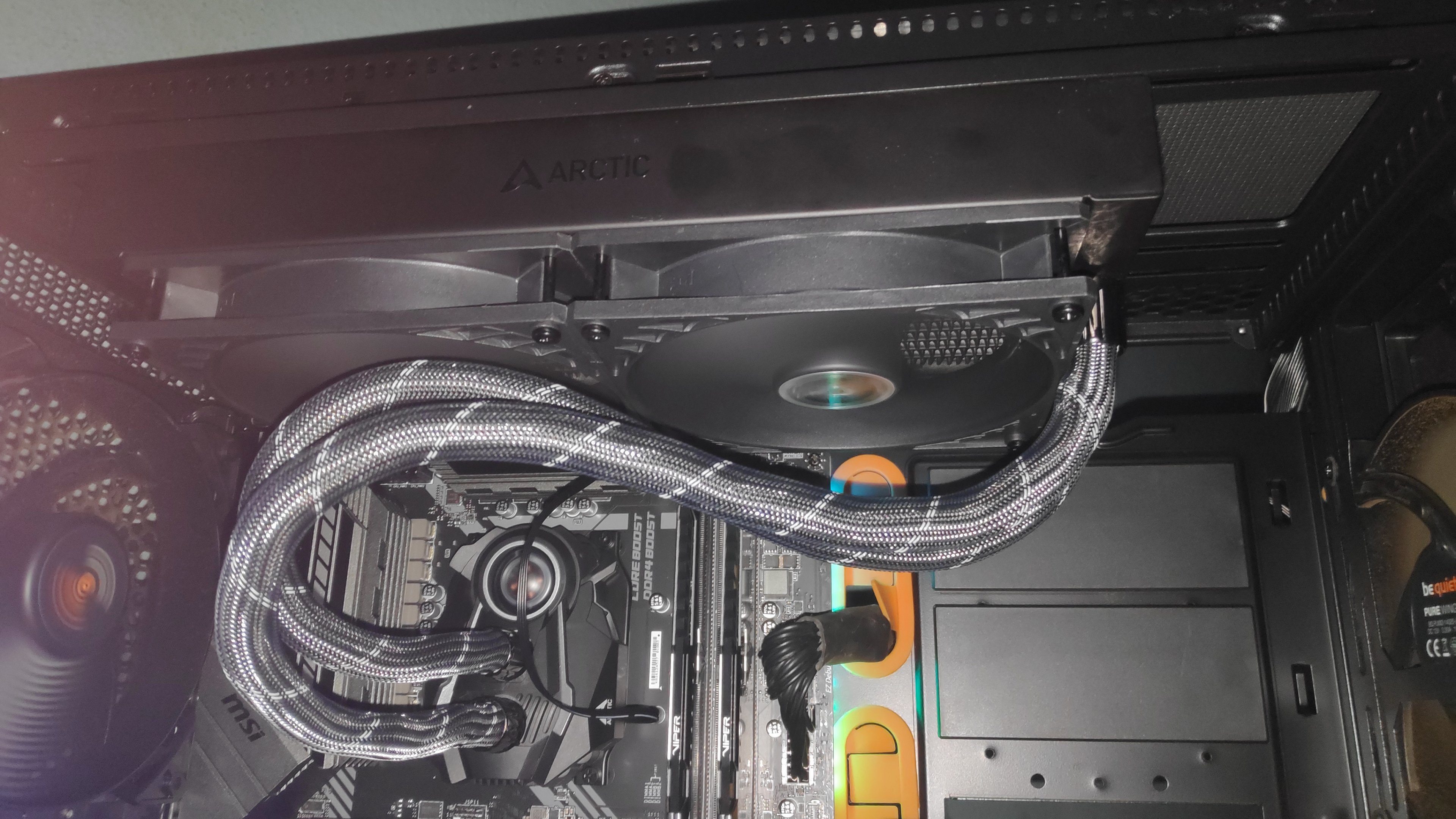

Ich hab genügend platz um noch zwei 140mm fans über den radiator auch rausblasend zu positionieren dann kühlen 4 fans den radi macht das sinn ;)
Quasi sandwich style...
XX 2x 140mm rausblasend
(--) Radiator in der mitte
Mal testen

AiO Montage passt. 85° wären jetzt nicht mal schlimm, könnte man z.B. so laufen lassen. Aber dann sollten auch die Lüfter dementsprechend langsam drehen, eine Sandwich Konfiguration bringt da wenig (die Lüfter sind denke ich nicht das Problem).
Der Pump Anschluss haut mehr Power raus, damit die Pumpe auf 100% läuft (sollte/könnte noch leise sein). Wenn du sie am CPU Fan hast, kann es sein, das sie bei niedrigen Spannungen nicht anspringt. Also mal am CPU Fan Anschluss testen, ob es die Temperaturspitze noch gibt wenn du eine konstante Spannung mit akzeptabler Lautstärke für die Pumpe wählst.
Mein 5900x läuft bei Prime auch auf 4.5GHz allcore und taktet sich dann langsam auf 4.4GHz runter, wenn ihm zu warm wird.
