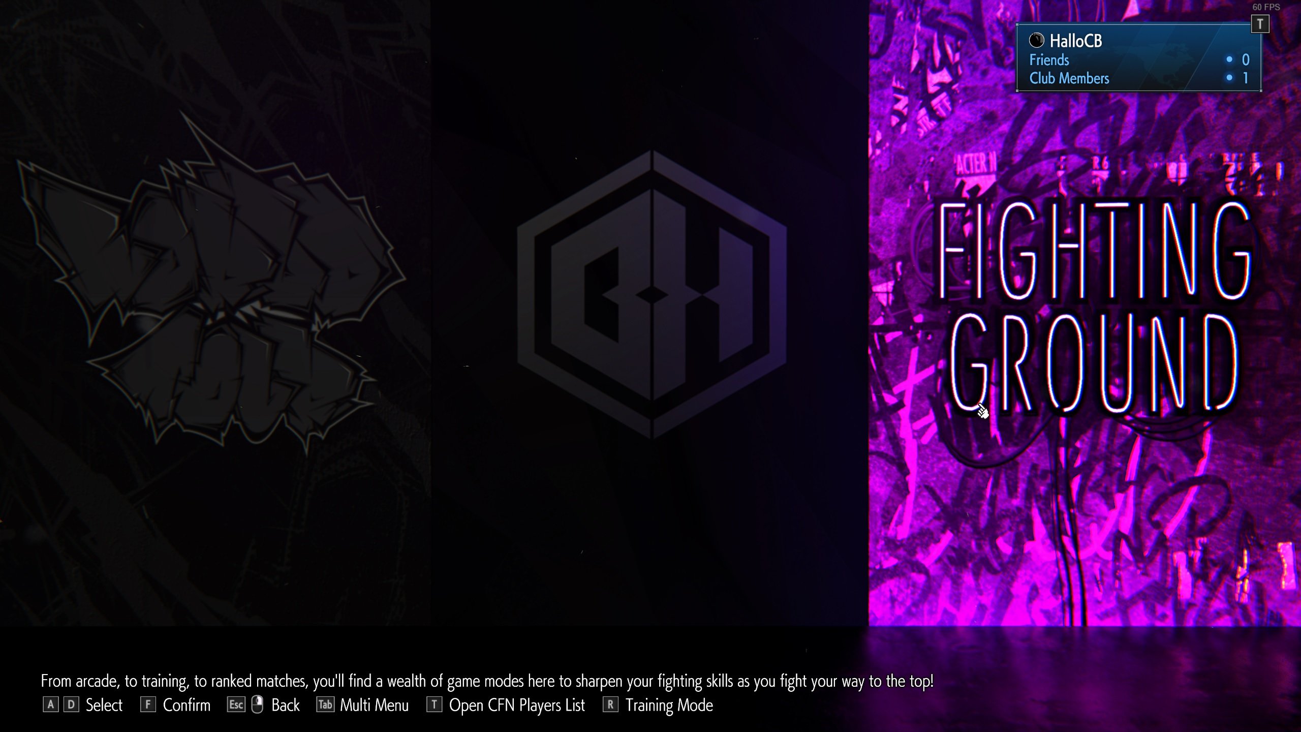

In Spielen hört man ein recht lautes Fiepen vom Mainboard (zu 99% sicher dass es vom VRM kommt und nicht von der Grafikkarte). Bizzarrerweise scheint die Frequenz des Geräusches von gespielter Musik abzuhängen. Konkretes Beispiel: Street Fighter 6 Menüauswahl (siehe Screenshot). Wenn man ein Mouseover macht entweder über das linke, rechte oder mittlere Teil der Auswahl ändert sich die Musik und auch die Frequenz des Fiepens.
