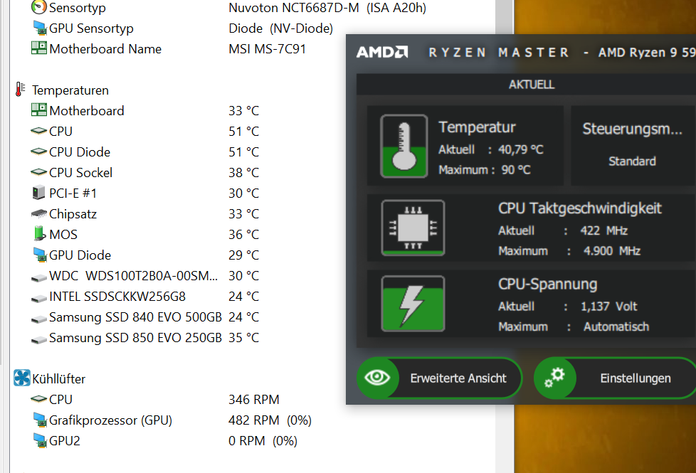

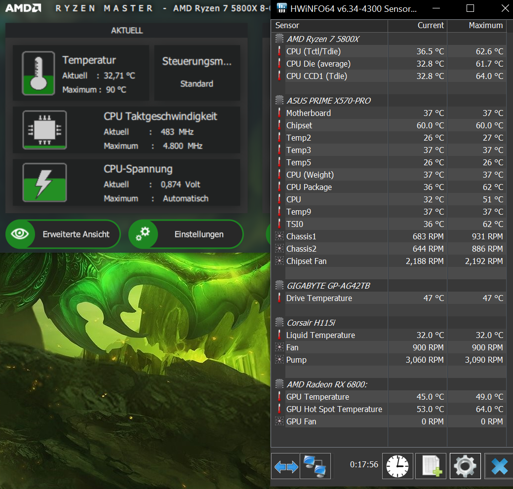

Hier ein paar Screenshots.
Ryzen Master hat immer andere Temps wie die anderen Tools, die ziemlich nach bei einander sind.

Ryzen Master zeigt einfach die CPU CCD Temperatur an, wärend die Auslesetools auf CPU Tctl/Tdie zurückgreifen.
  • CPU (Tctl):
    This is the T_control temperature available on AMD CPUs only. On several generations before Zen (Ryzen), this is not a reliable representation of the temperature. On AMD Zen series this is the temperature used to control cooling and is a fixed offset from the real CPU temperature. Offset is used mostly on X-series and some Threadripper CPUs; in such case two values are shown: Tctl and Tdie. If no offset is used, then only a single value is shown as Tctl/Tdie, which equals the real temperature.
  • CPU (Tdie):
    This value is shown in case the CPU uses an offset from Tctl and represents the real temperature (Tdie = Tctl - Tctl_offset).
= Tdie ist die "richtige" Temperatur, der Durchschnitt aus allen CCDs.
= Hat man nur ein CCD (wie ich), ist CPU CCD die genaueste Temperatur.
Es ist ja kein Problem bei HWinfo den CPU CCD oder Die Wert anzeigen zu lassen, wenn dir das besser gefällt. ;)

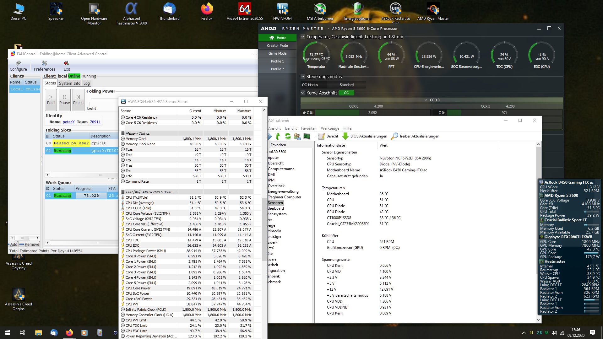

Nö isses nicht. Siehe:
Da läuft gerade F@H und wie du siehst, passt das alles von der Temp anzeige mit RM zusammen. :schluck:
