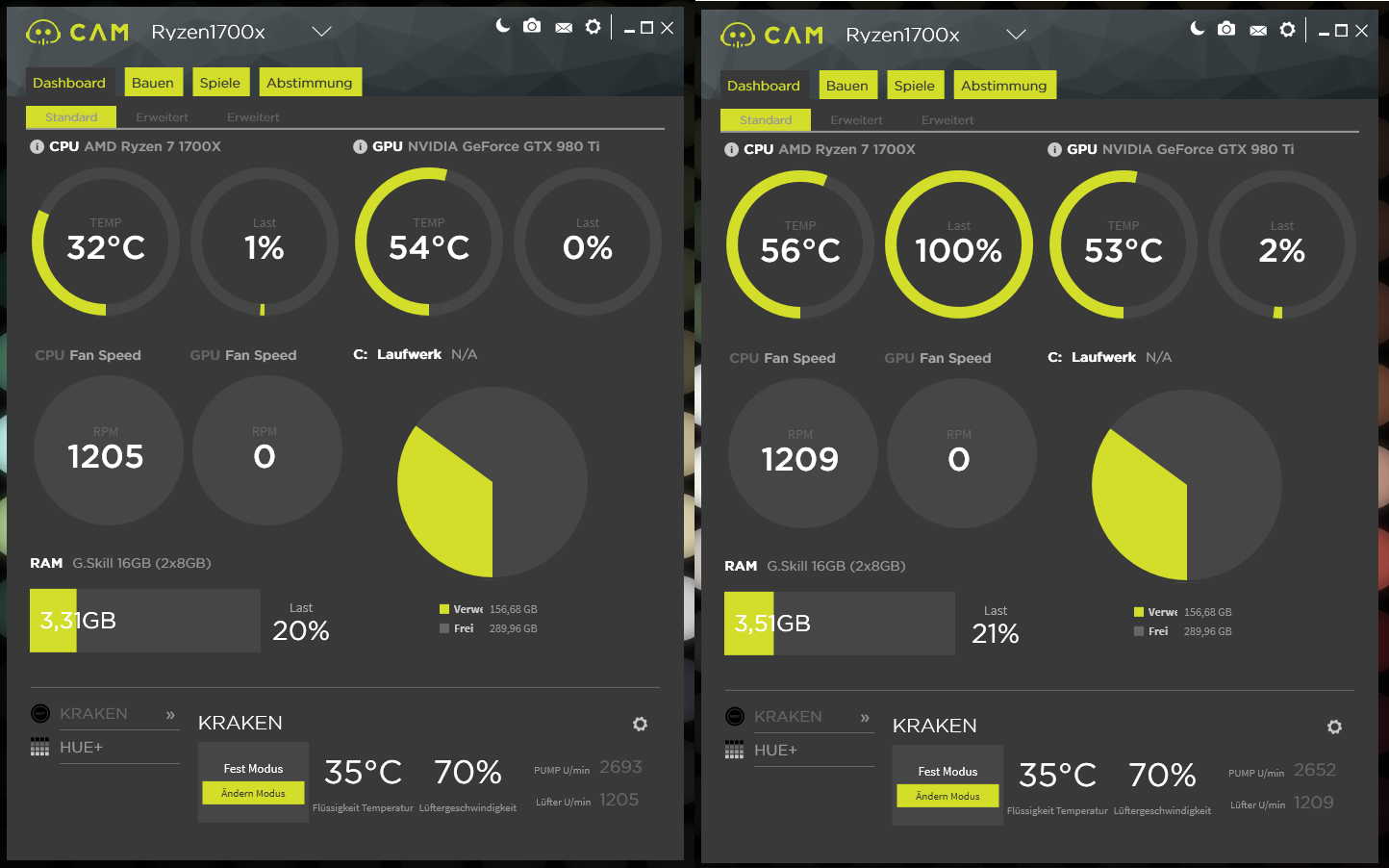

Warum sollte mein C6H das machen? Kühler steht in meiner Signatur X52 Kraken. Idle und Volllast erscheinen sehr plausibel. Es steigt bis 58°C ich lasse gerade VCore auf Auto laufen, damit gehen 1,35V bei Volllast drauf aber 3900MHz auf allen Kernen Kraken.png
Mein Gehäuse ist sehr gut durchlüftet neben der CPU stehen 3x 140mm Lüfter ! 2x 120mm vorne rein, der Lüftstrom geht direkt über die Kraken, dann hinten 1x 140mm und oben 2x 140mm .. wüsste nicht warum mich mein Mainboard veralbern sollte. Wäre das ein Aulesefehler wie er er im Forum beschrieben wird hätte ich im Idle eher um die 22 °C oder weniger. Außerdem decken sich die Daten mit anderen Mitglieder hier im Forum ;)
OK,also wissen wir alle nicht welche Temperatur überhaupt anliegt .. ne ist klar... die Wassertemp steigt natürlich etwas an auch wenn nicht viel, erst wenn meine GPU beansprucht wird weil die Leitungen über dem PCB der Grafikkarte laufen, ich weiß nicht optimal aber optisch schön ;)
