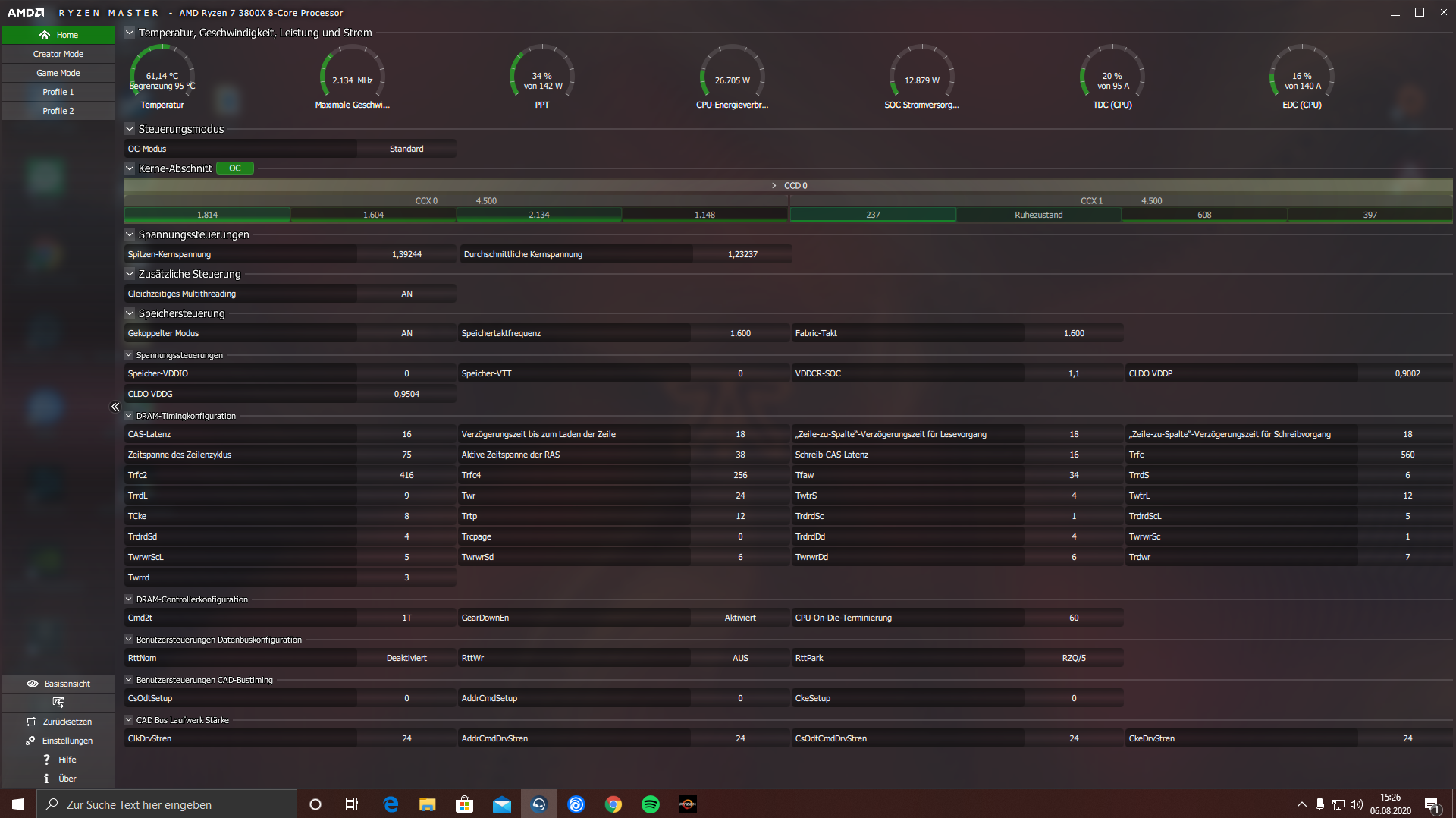

Habe jetztalles auf Default gesetzt und jetzt die Temperaturen auf teilweise 75 grad schwankend... unter Volllast geht es bin in die 80er :/
Das sind keine extrem hohen Temperaturen sondern ganz normale Temp-Peaks von 7 nm und vollkommen unbedenklich.

LNNR6 schrieb:
Habe jetztalles auf Default gesetzt und jetzt die Temperaturen auf teilweise 75 grad schwankend... unter Volllast geht es bin in die 80er :/Anhang anzeigen 951945
Scheint mir alles im normalen Bereich für einen 3800x mit Stock Kühler - So lang du nicht auf die 95° zugehst, würde ich mir da keine Gedanken machen. Die neuen Ryzen werden eben ein bisschen heißer als ältere Prozessoren. Wenn du bessere Temperaturen möchtest, musst du wohl den CPU-Kühler austauschen. Aber selbst dann - ich habe hier im Rechner einen kleinen 3600 als Übergang, mit einem Noctua NH-D15, damit bin ich bei ~36-40° im Idle-Betrieb und ~70-74° unter Volllast, und der 3600 hat nur 65W TDP. Auf meinem alten i7-2600k im Zweitrechner habe ich mit einem 15 € Billigkühler wesentlich niedrigere Temperaturen. :)

Warum liegen denn laut Ryzen Master bis 1.4V an? Ist PBO aktiv?
Default Spannung ist bis 1,5 V, denn über die Spannung holen die sich den Max.Boost bei 7 nm... das ist aber eben nur bei leichter Last, bei max. AVX gehts dafür zB bei mir unter 1V und die CPU drosselt auf BaseClock runter...
