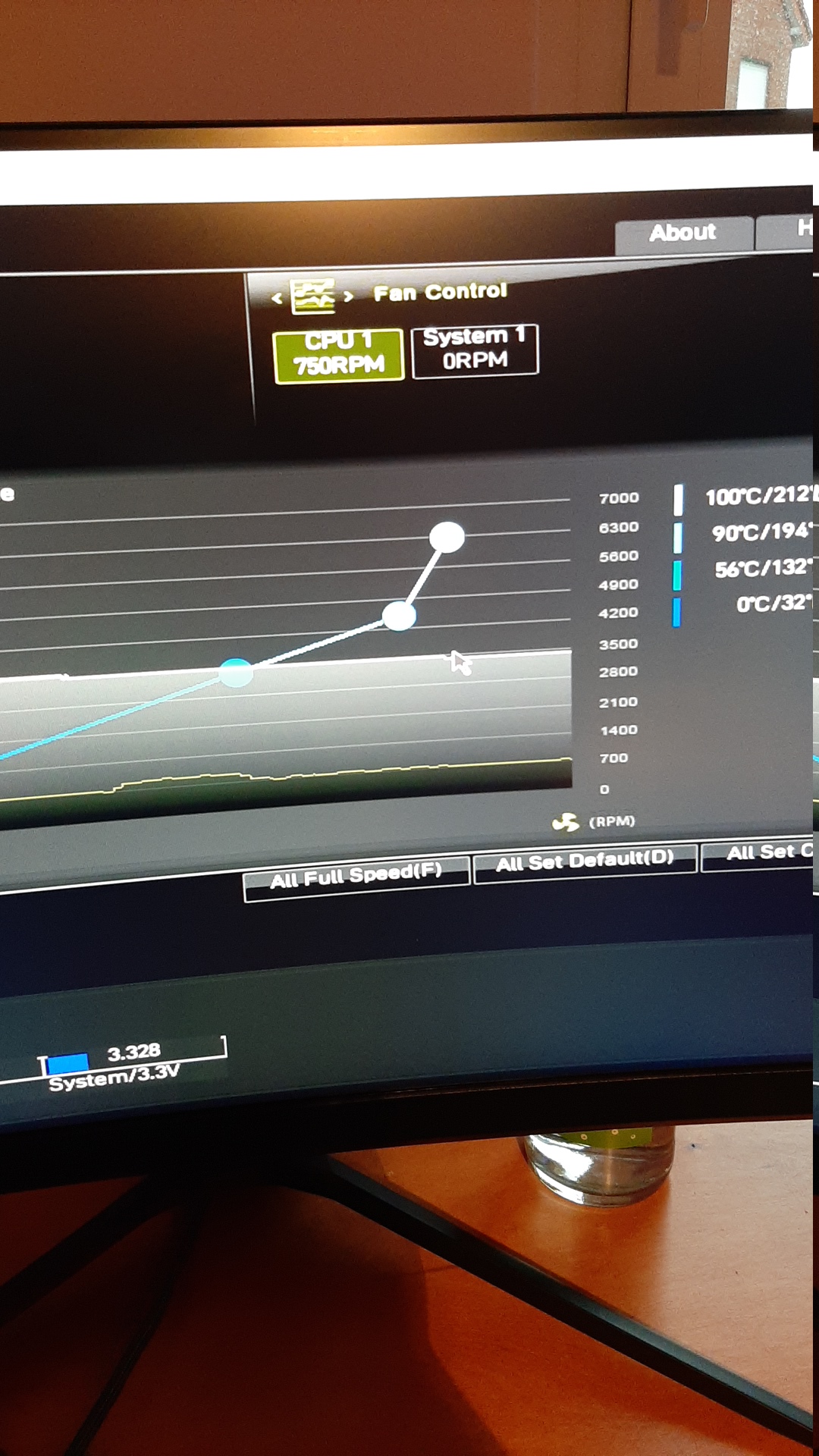

1. R5 3600x
2. Be Quiet! Dark Rock Slim
3. Sharkoon TG4 mit 3 ezdiy-fab moonlight lüftern vorne und einem hinten. Zusätzlich hab ich heute wegen den hohen temps noch einen eingebaut für push-pull am cpu kühler
4. Habs über Hw monitor gemacht und um die 50 grad
5. Prime95 temps reiche ich morgen nach, aber unter last bei cod warzone und manchmal sogar bei cs:go, was mich echt wundert, obwohl es ja cpu lastig ist, bin ich fast permanent bei 80 bis 90 grad.
6. Aktuelle Lüfterkurve im Anhang
Hab eigentlich kein Problem damit, aber es ist halt unangenehm laut

Also entweder habe ich Deine Lüfterkurve komplett falsch interpretiert oder sie ist total daneben.
Dein CPU-Lüfter packt maximal 1500 rpm. Deine Kurve ist so konfiguriert, dass der Lüfter bei 56°C bereits mit 3500 rpm drehen soll (was er natürlich nicht kann). Das ist falsch, denn so hast Du schon bei niedrigeren Temperaturen die volle Drehzahl.
Ich kenne mich mit MSI Boards nicht aus, aber haben die nicht sowas wie eine Kalibrierungsfunktion, wo das Board die maximale Drehzahl des Lüfters ermittelt?

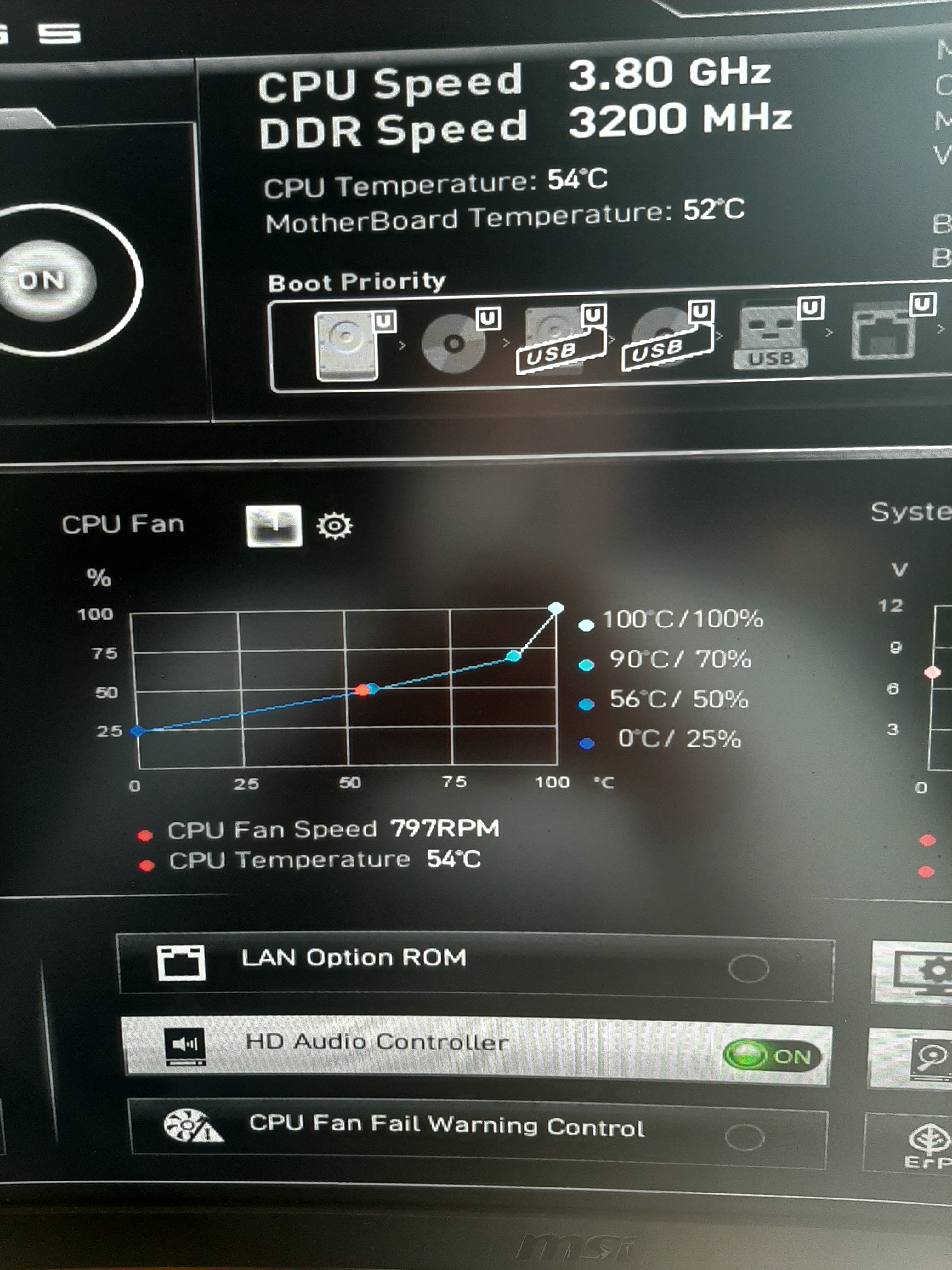

Also in der Übersicht wirds mit prozent angezeigt keine ahnung warum ich den bei 3500 hab
Es gibt da einen Button um zwischen PWM und DC Mode zu wechseln. Hast Du hier PWM ausgewählt?
Ja hab ich

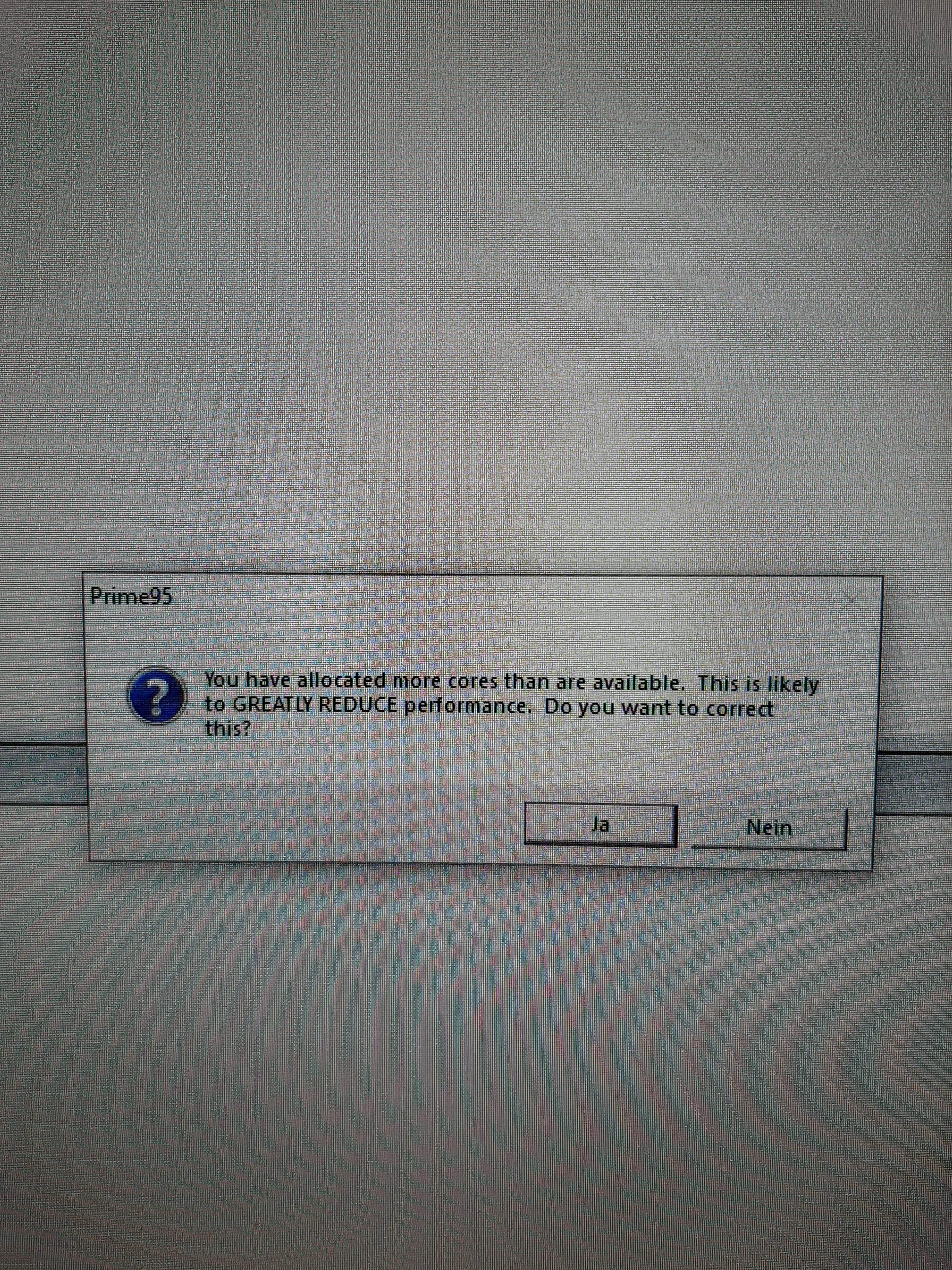

Prime95 mach ich jetzt
Prime95 zeigt mir sogar wenn ich nur einen kern angebe an, dass ich mehr benutze als ich hab
Also die 10°C Unterschied deuten schon mal darauf hin, dass die Belüftung Deines Gehäuses ziemlich schlecht ist.
Die Temperaturen und Lüfterdrehzahlen würde ich mit HWiNFO64 oder LibreHardwareMonitor auslesen.

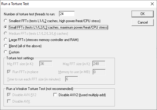

Prime95 sollte beim Start etwas in der Art anzeigen:
Bei Dir sollte dann 12 oben eingetragen sein (6 Cores mit je zwei Threads).
Welche prime95 Version hast Du denn heruntergeladen?
Hab V29.8, build 6 für windows 64 bit bei computerbase gedownloadet
Also ich hab mich am anfang im internet angemeldet statt direkt auf stresstest zu gehen. Vtl liegts daran?
