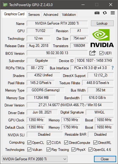

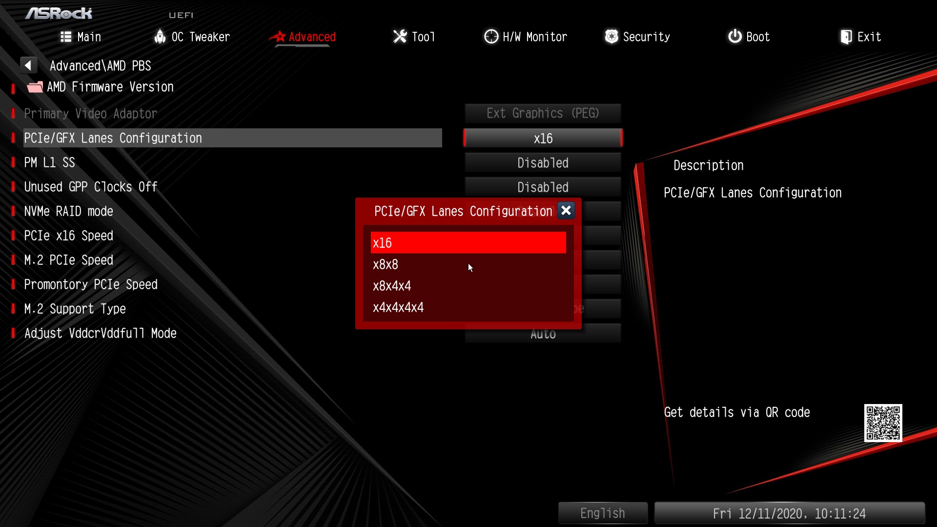

peterX schrieb:
Nö, es wurde nur ganz einfach nicht freigeschaltet. Bei meinem Board geht es ja auch, siehe..
Du verwendest ja eine ganz andere CPU - ich meinte hier, dass die iGPU des Ryzen 7 5700G irgendwie die PCIe Lane Config abwandelt und das deshalb evtl. nicht machbar ist.
Der 5700X von dir ist ja einer der vom Gigabyte Support genannten Vermeer-CPUs bei denen es gehen soll (siehe Gigabyte CPU Kompatibilitätsliste).
