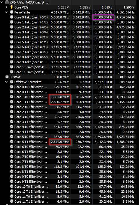

Und nun kommen wir zu meinem Problem,
laut Spezifikation sollte meine CPU einen Single Core Boost von bis zu 5,6Ghz haben und diese werden bei mir nie angezeigt oder erreicht. Auch habe ich mal CPU-Z mit dem von dem Bauer gezeigtem verglichen und habe folgenden Unterschied festgestellt. Neben dem Multiplier den ich ums Verrecken nie höher als x 55.0 gesehen habe steht noch (4.0 - 57.0), diese in Klammern angezeigten Werte habe ich bei anderen Youtubern noch nie gesehen.

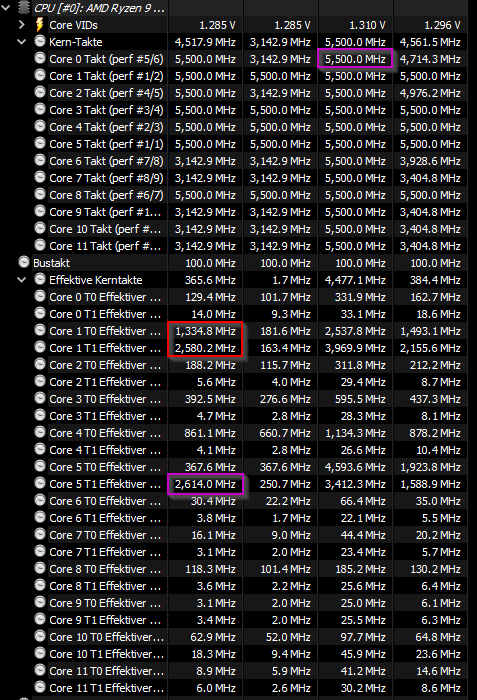

Anbei ein Bild von CPU-Z und eines von Hardware Info. Das Bild von Hardware Info habe ich während eines Single Core Tests in Cinebench R20 gemacht. Der Pink markierte Bereich ist der erste Kern der auf 5500 Mhz steht, den habe ich auch schon mal auf 5700 Mhz gesehen während alle anderen auf 5500 Mhz standen, allerdings wurde er auch da nie über 5500 Mhz genutzt.
Rot markiert habe ich die Bereiche weil es mich wundert das er während eines Single Core Tests immer zwischen den Kernen hin und her springt. Ich hatte in meiner Unwissenheit gedacht das nur ein Kern belastet wird und der dann volle Pulle.
und wieso genau wundert dich das?
Reaktionen: Legalev
Normales verhalten bei modernen CPU. Du hast auch bei AMD CPU keine festen max. Frequenzen, sondern immer eine leichte Varianz. Bei Intel ist es anders und sieht so aus als ob die CPU auf einem Kern fest mit 5,8 GHz läuft.

Hey, vielen Dank. Mir war das halt nicht so klar. Ich dachte wenn ich die 5,6 oder 5,7 nicht erreiche dann habe ich evlt. was falsch eingestellt. Wenn das aber ein normales verhalten ist dann bin ich natürlich mit den 5,5 Ghz super zufrieden.
