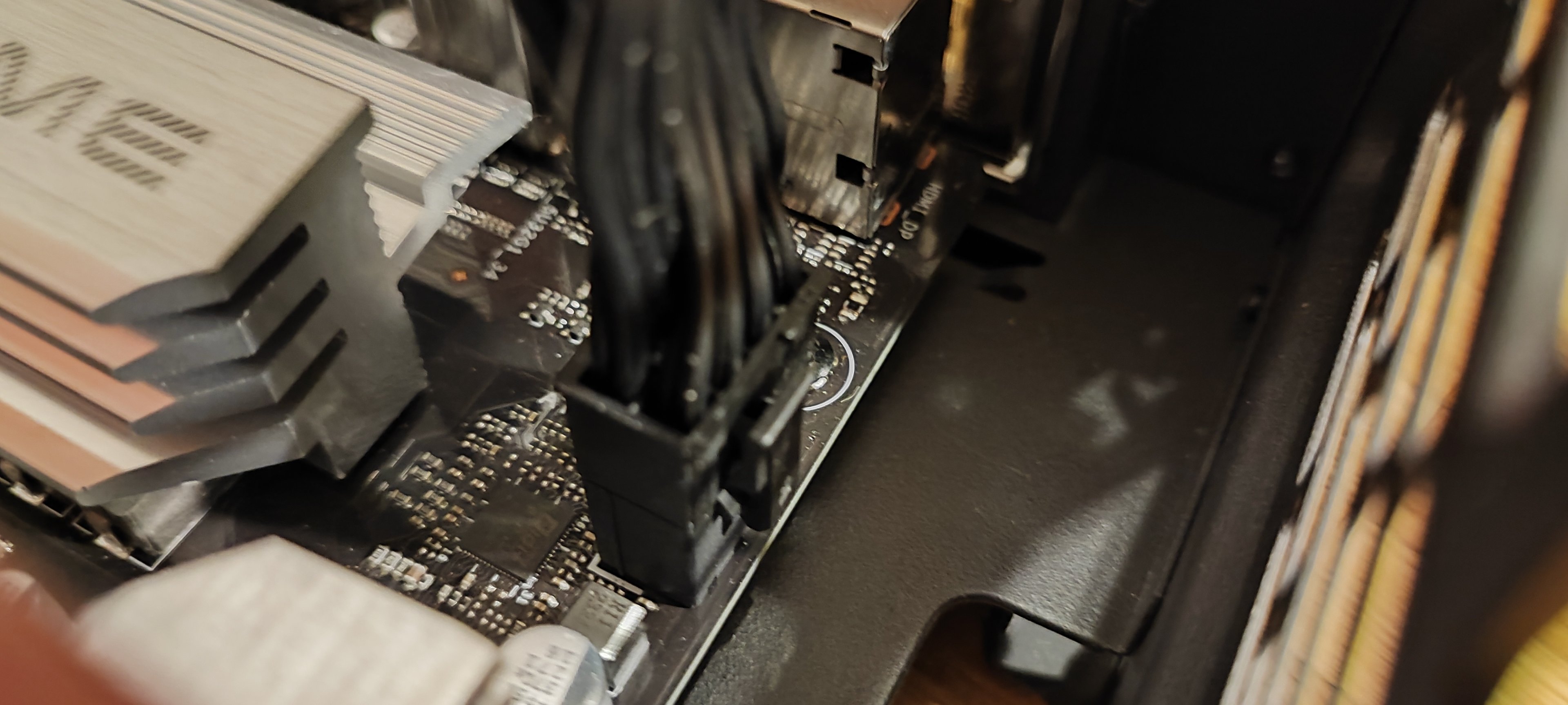

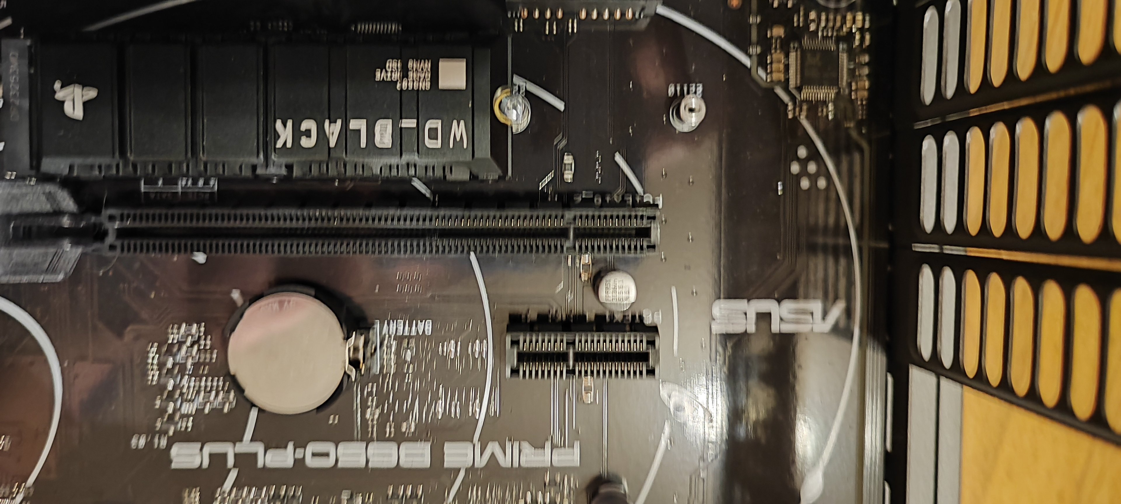

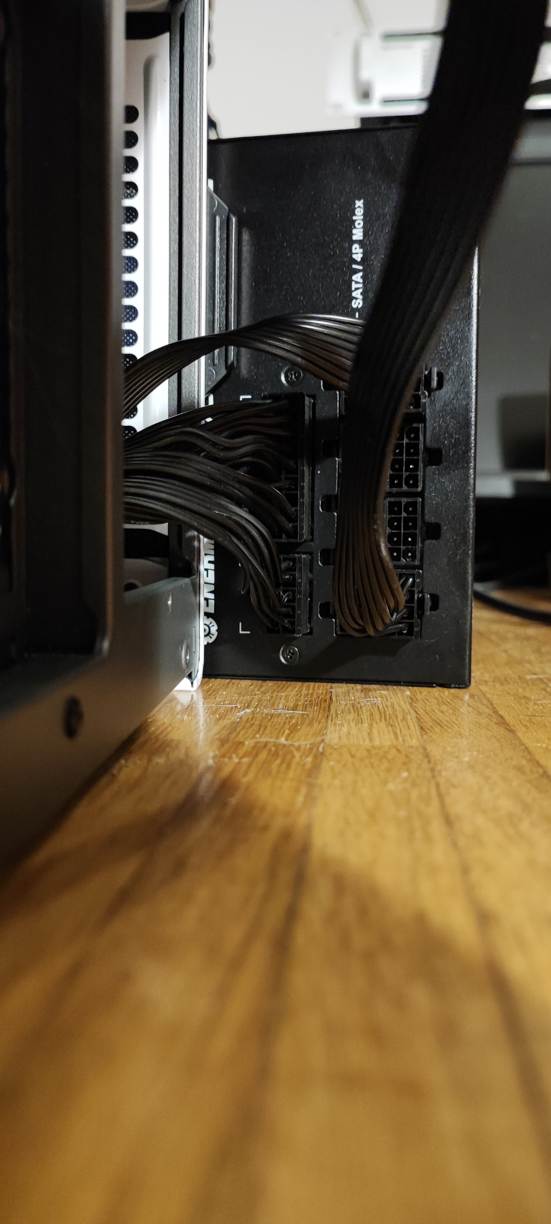

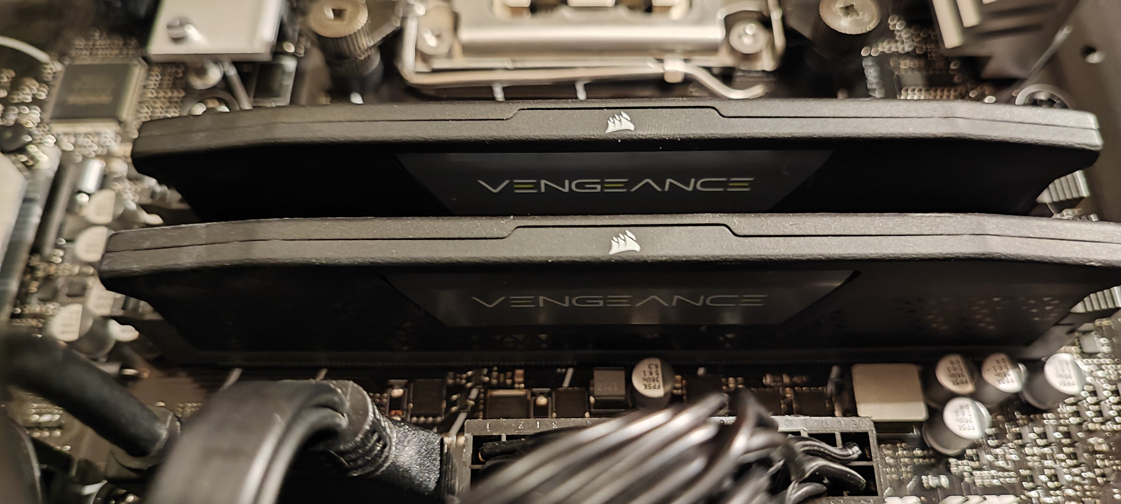

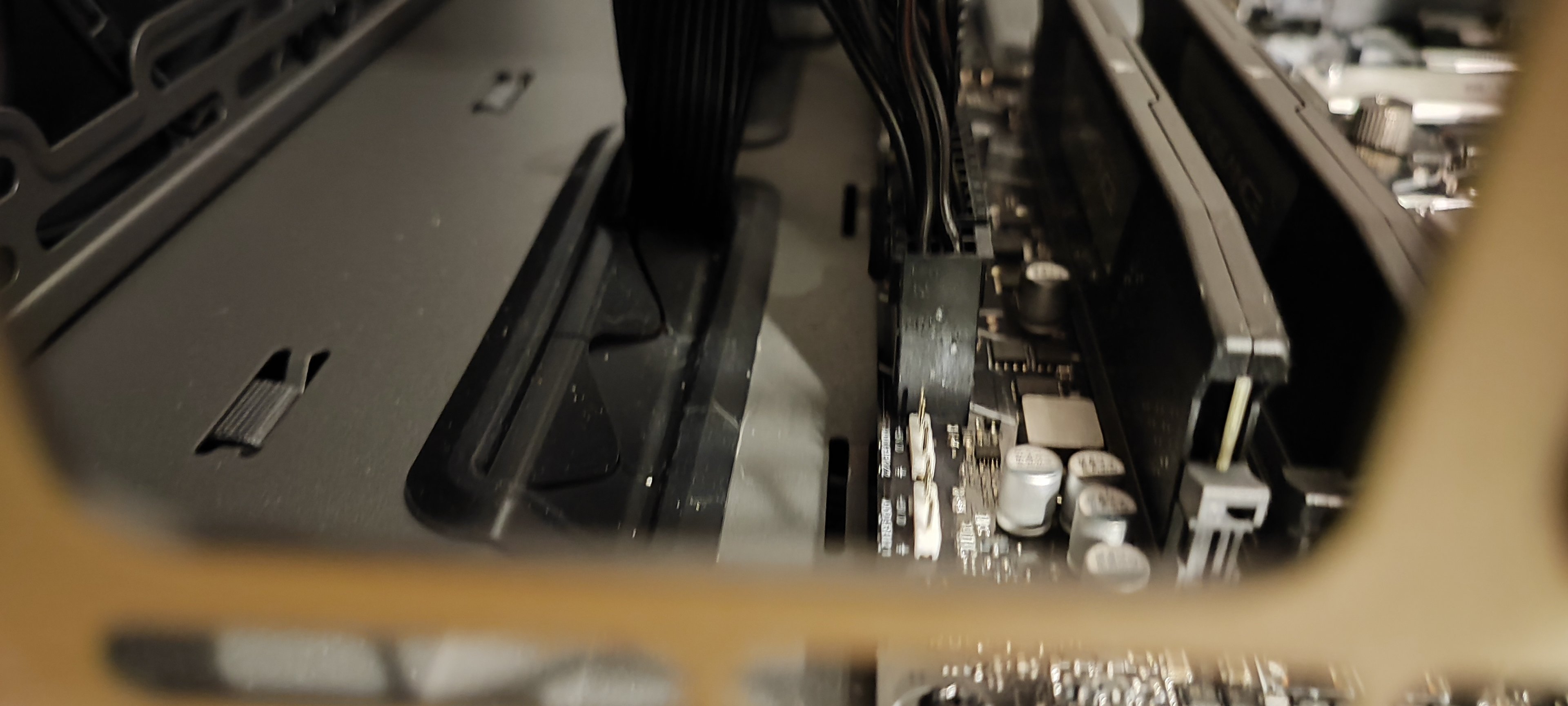

Mach doch mal Bilder vom Aufbau, vielleicht erkennen wir Fehler.
An die Abstandshalter hab ich auch gedacht. ;)
