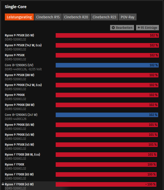

Anstatt die Power zu begrenzen, würd ich den hohen Temps erstmal mit UV entgegenwirken
https://www.computerbase.de/artikel...chnitt_leistung_in_singlecorelasten_klassisch
Also in syntethischen Benchmarks hast du bei SingleCore keinen Verlust.

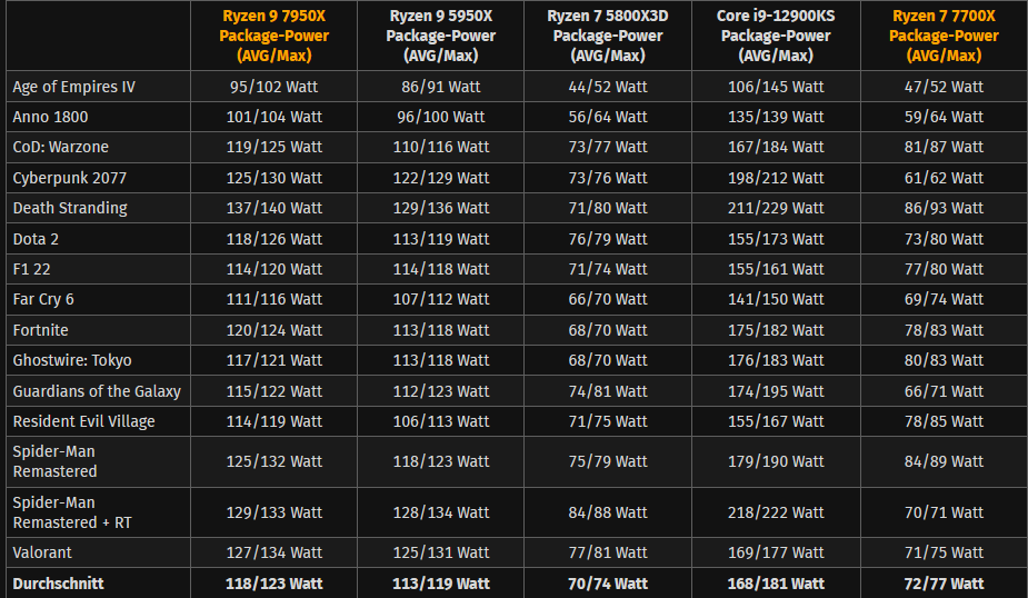

In Spielen sah im Tests die Leistungsaufnahme wie folgt aus:
https://www.computerbase.de/artikel...-2#abschnitt_die_leistungsaufnahme_in_spielen
Also solltest du davon in Spielen nichts bemerken, MultiCore Aufgaben hingegen schon.

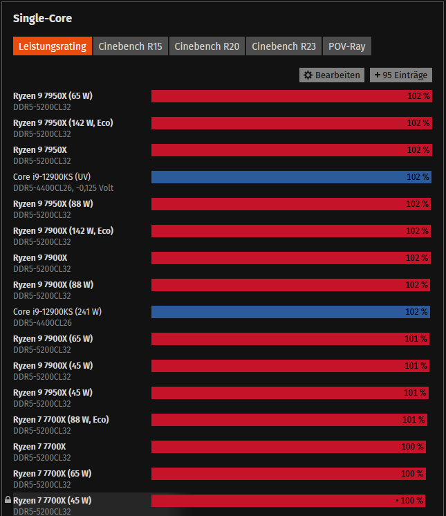

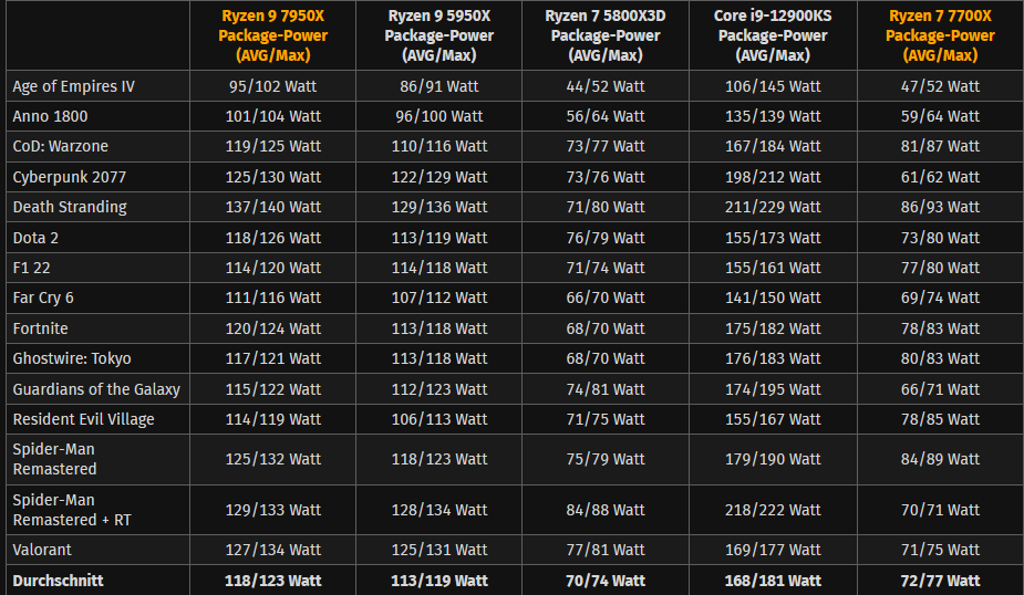

In Spielen sah im Tests die Leistungsaufnahme in Spielen wie folgt aus:
Und wenn ich das so sehe, dann zieht die CPU bisher nur in Benchmarks und Anwendungen mehr als die 85W. In kaum einem Game kommt der max Wert über 85W.
Also ist es auch völlig sinnbefreit die CPU für Gaming auf 85W zu beschränken.
Die Temperatur von über 90 Grad war also vorher auch nur in Benchmarks. In Games war sie vorher auch schon um 15 Grad kühler, wenn man den Werten aus Post #1 glauben darf.
