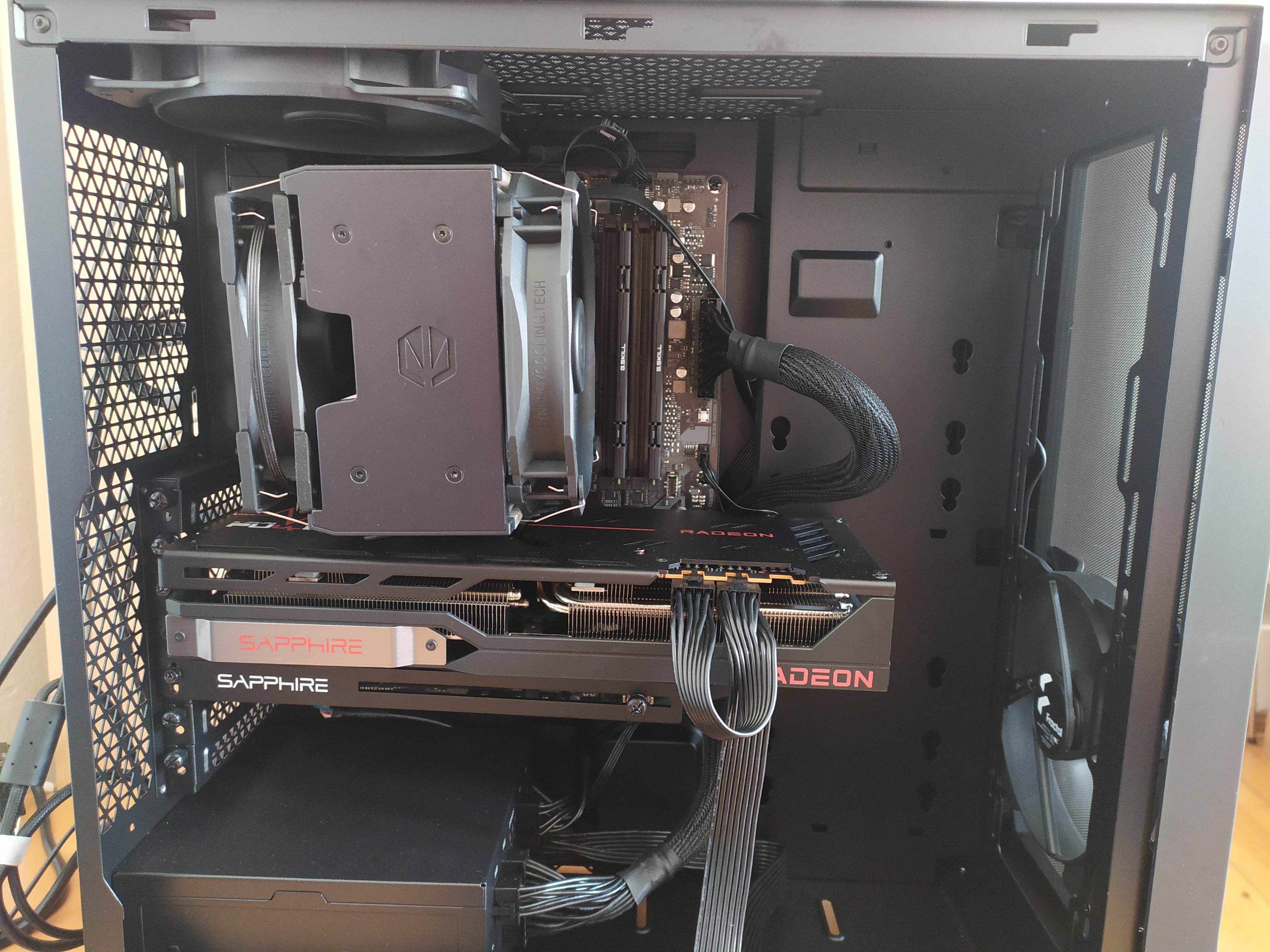

Liste mal deine gesamte Hardware, ein Foto vom Innenleben ist auch hilfreich.

Gehäuse: Fractal Design Focus 2 (2 Lüfter, ich habe den einen von vorne nach hinten umgebaut, der bläst nach oben raus)

Jo, 90-95 C sind vertretbar. Was ist das für ein komischer Kabel, der fast über deine Speichermodule geht ? Ist das für die CPU ? Der wird nicht so verlegt, sondern oben Links.
Oh ja, das ist das Kabel für die CPU :D
Gut zu wissen, dass es woanders gelegt werden soll - es steht so fast unter Spannung haha
