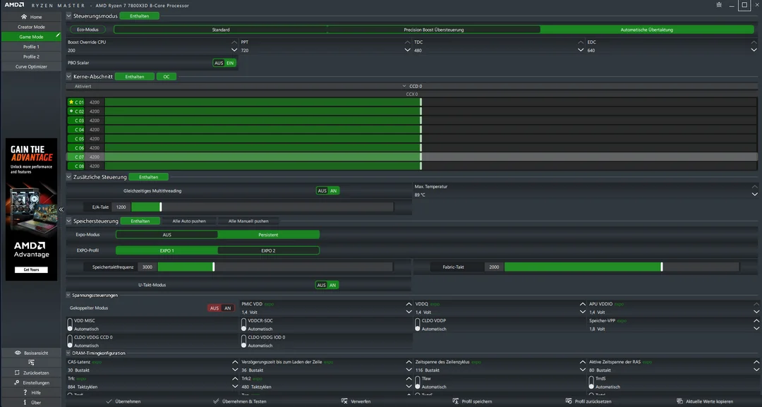

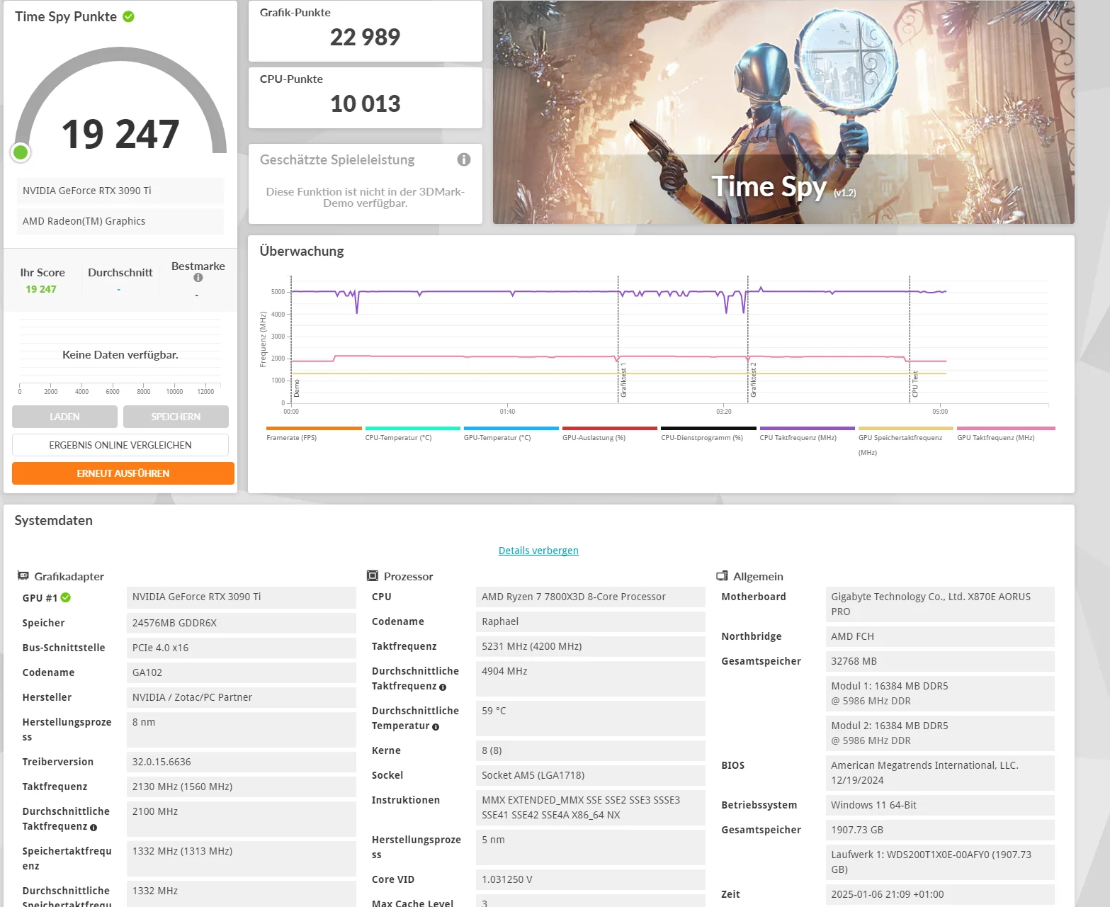

CPU und Motherboard neu eingebaut. Windows neu Aufgesetzt. Motherboard auf neusten Stand (F3H) geupdated.
3DMark gestartet, Time Spy CPU score max. 10k.
Ryzen Master Installiert, Versucht OC.
Verschiedene Ram Kits versucht, mit verschiedenen Mhz und CL.
Im Bios versucht verschiedene Optionen zu aktivieren oder deaktivieren.
Temps max um die 60°

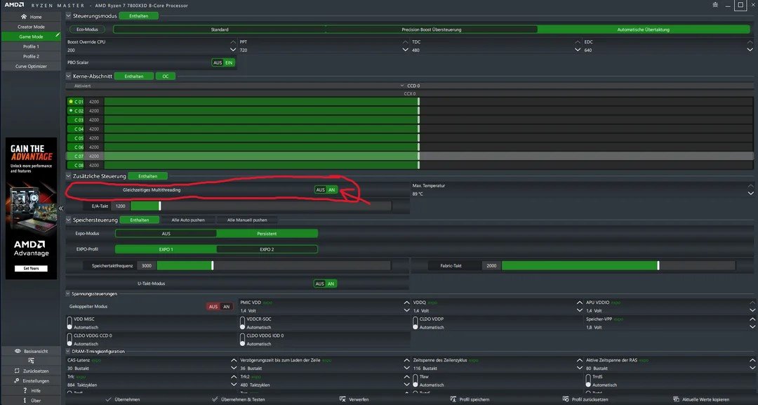

Sieht mir nach deaktiviertem SMT aus. Zumindest wird bei mir bei Cores 8 (16) angezeigt und nicht 8 (8).
Reaktionen: Aduasen
Aber sollte das deaktivierte SMT nicht im Ryzen Master sichtbar sein? Dort ist SMT ja anscheinend aktiv, laut Anzeige.
@Simanova Ich habe das tatsächlich nach dem Posten selber gesehen.

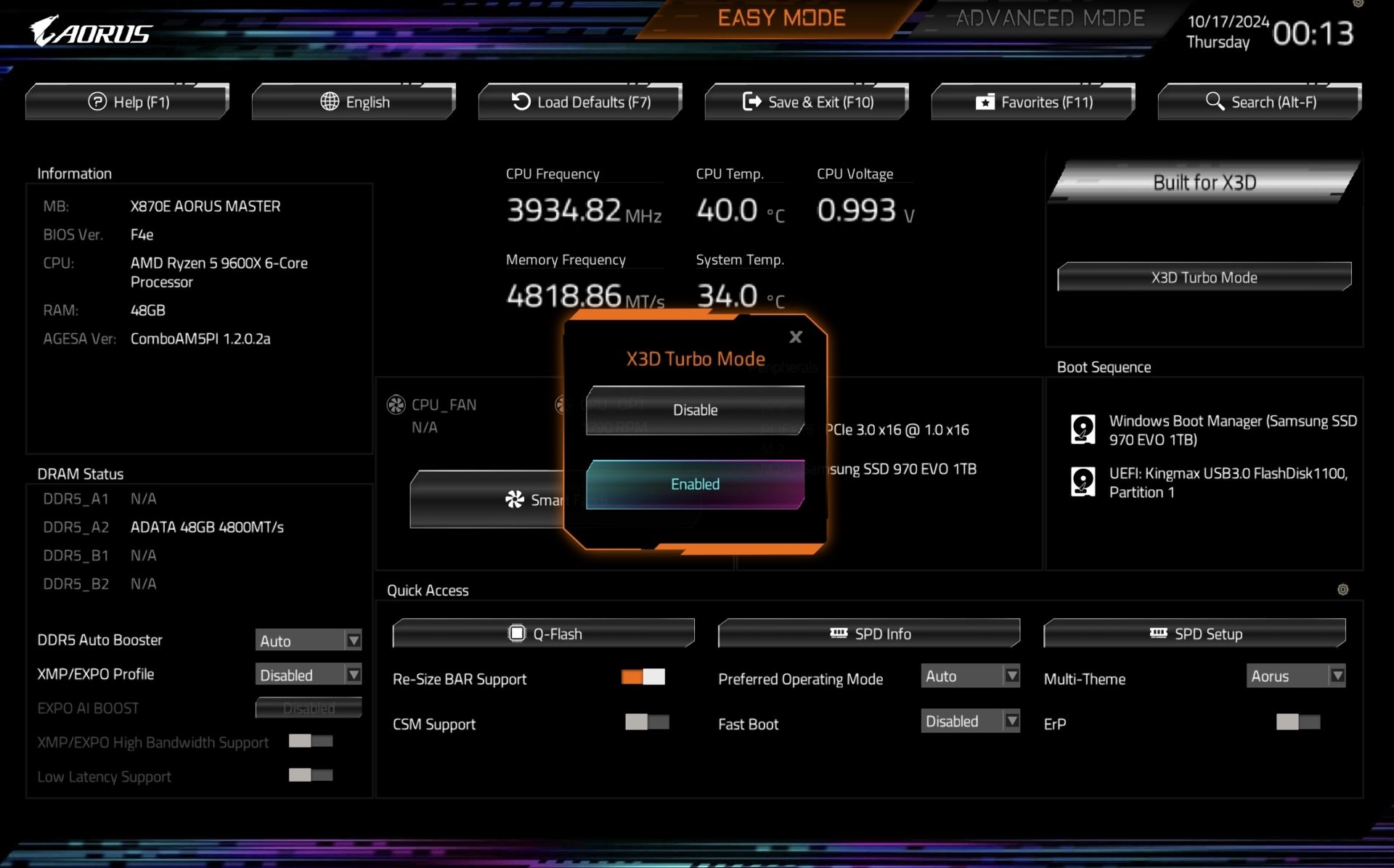

Ich werde wenn Ich heute Abend wieder Zuhause bin versuchen und den X3D Turbo im Bios deaktivieren und schauen ob die Threats dann wieder auf 16 Kerne hochgehen.
Habe Ich dann dadurch nicht Nachteile in Games wenn diese nicht mehr Aktiv ist ?
Wo siehst du im Screenshot, dass SMT an ist?
@xerxeser Wenn X3D Turbo aktiv, dann ist SMT klar aus. Das bewirkt der Turbo nämlich.
kommt auf die Spiele drauf an, bei sowas wie Valorant, CSGO2, Overwatch und auch Warzone reichen die 8 Kerne.
Sobald es jedoch Richtung Mehrkern geht -> Anno und dergleichen bist mit deaktiviertem Turbo Modus besser dran

xerxeser schrieb:
@NerdmitHerz Okay danke dir, Ich werde das ebenfalls testen was für mich und meine Spiele besser ist :)
macht nur sinn, wenn du die eine oder andere art von spiele spielst
weil sonst darfst jedes mal neu ins bios und umstellen. würde es einfach deaktivert lassen bei einem 7800x3d
Reaktionen: Ltcrusher und JoeDante
Die meisten Spiele profitieren von aktiven SMT. Das Betriebssystem ist so schlau und nutzt SMT erst, wenn die physischen Kerne ausgelastet sind. Es gibt ein paar ältere Spiele die geringfügig zulegen - aber da hat der 7800X3D eh genug Leistung für mehrere hundert FPS.
Prominentes Beispiel war Cyberpunk zu Release, das etwa 30% mehr FPS ohne SMT lieferte. Konnte aber mit einem Startparameter behoben werden - später wurde das Spiel mittels Patch gefixt.

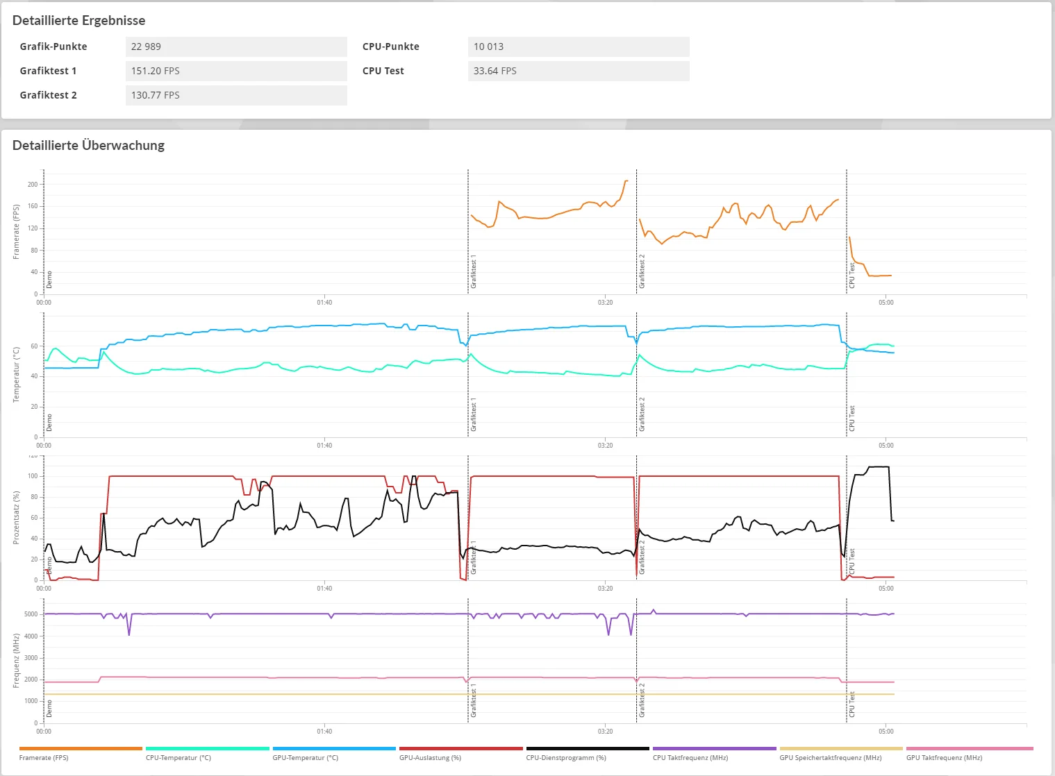

Eine CPU testet man normal mit Cinebench und nicht mit einem Grafikbench ala 3DMark!
Reaktionen: Dandelion und bart0rn
@Stefcom64 Ich wollte mit dem 3DMark test nur einen Umriss erhalten wie die Systemleistung ist, und sie im Vergleich zu meinem alten System sehen. Das dieser Test natürlich nicht Perfekt ist, ist mir klar.
Aber er ist gut genug um zu erkennen das bei ca. 2k Punkte Unterschied etwas faul ist :)
