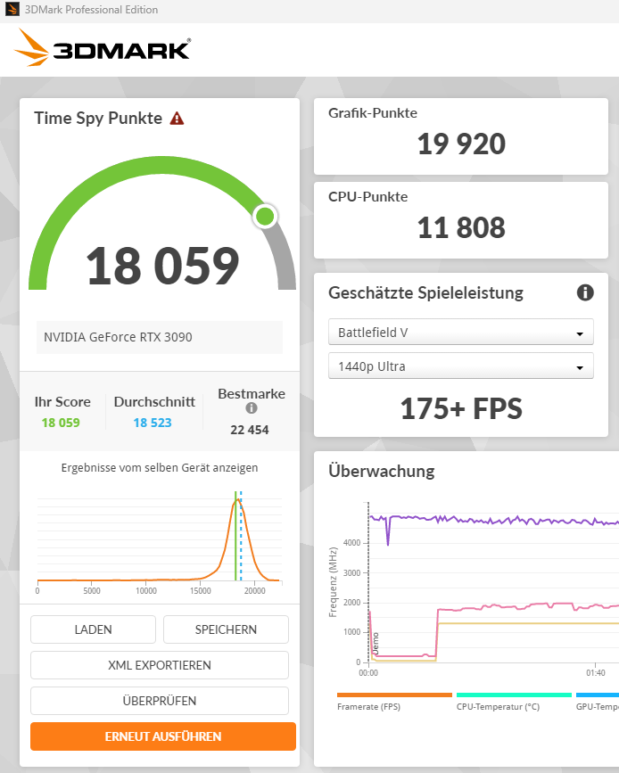

Vor kurzem habe ich angefangen das System zu Benchen und dabei habe ich festgestellt, dass die CPU scheinbar massiv am "underperformen" ist.
Festgestellt habe ich das zuerst im Benchmark von 3DMark "Time Spy". Dort wird die CPU maximal (durch overclocking) mit einem Score von ca. 11.500 Punkten bewertet. Im Durchschnitt soll es wohl um die 13.000 Punkte sein.
Das BIOS habe ich nun testweise komplett resettet, nur XMP Profil 1 geladen für dem RAM und dann direkt nochmal gebencht.
In diesem Zustand erreicht die CPU sogar nur um die 8.- bis 9.000 Punkte.

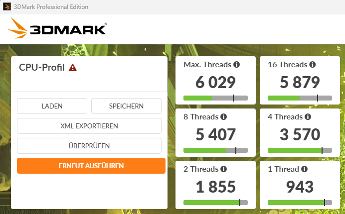

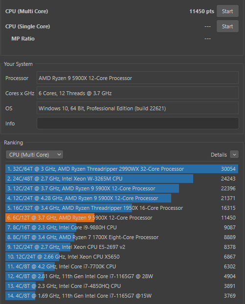

Ein aktueller CPU Test von Futuremark zeigt folgendes:
Ich erkenne hieraus, dass die Single Core Performance durchaus in Ordnung ist aber die Multicore Performance ziemlich hinterherhängt.

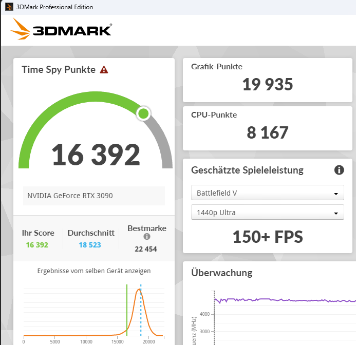

Ganz aktueller Bench im Time Spy (13.11. 17:15)
Auch hier sieht man das die CPU deutlich unter dem Schnitt performt.

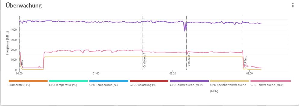

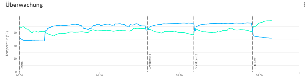

CPU Temp sieht normal aus:
Grün CPU Temp
Blau GPU Temp

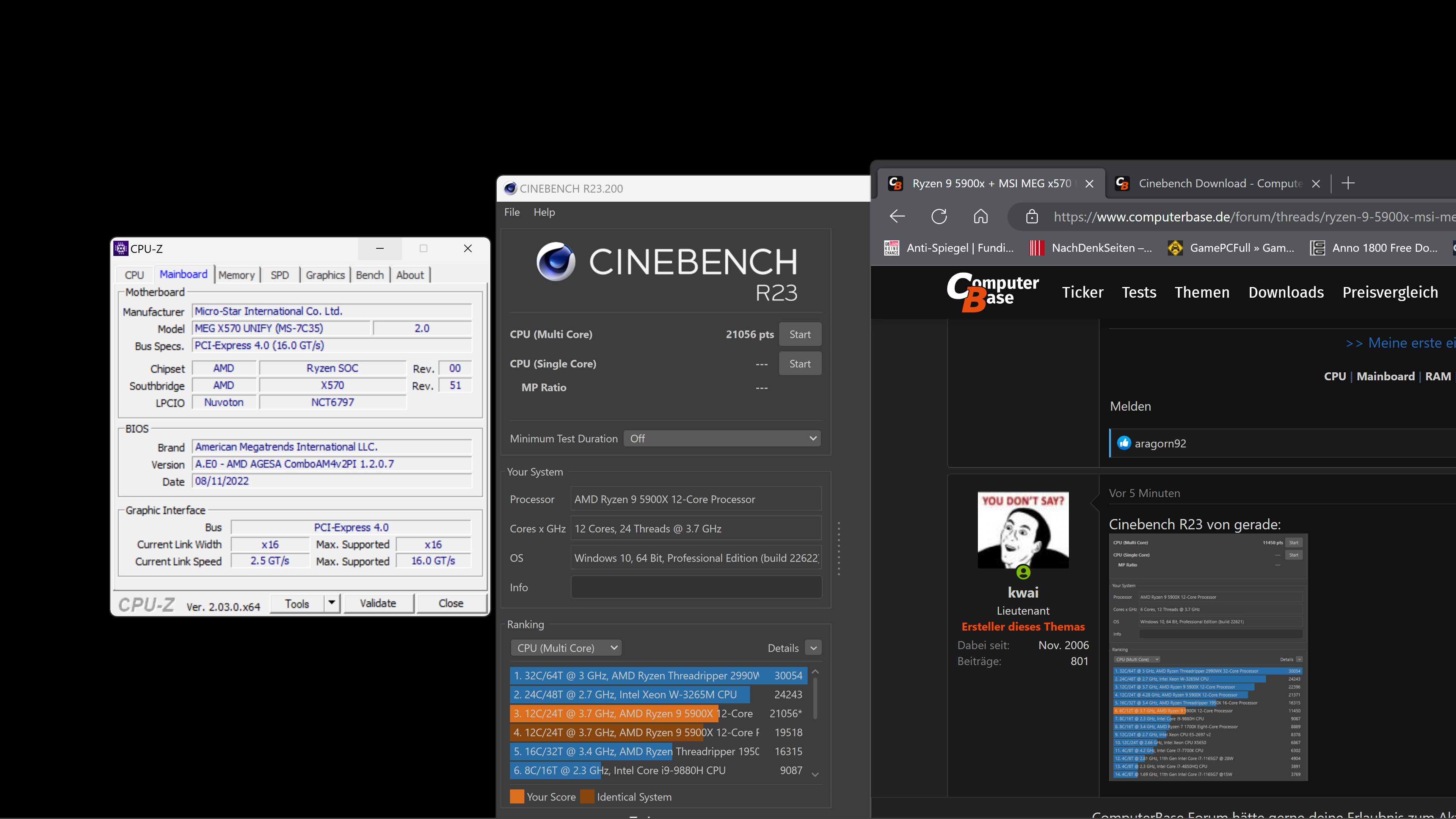

Cinebench R23 von gerade:
War im OC auf maximal um die 21.700 zu kriegen.
Passt ja zum 3D Mark CPU Test wo im Multicore nur ca. die Hälfte an Leistung derzeit anliegt.
Anbei noch die Werte vom letzten Bench:
Die Taktfrequenz der CPU liegt, außer beim laden der nächsten Benchs, konstant an wenn ich das richtig sehe.

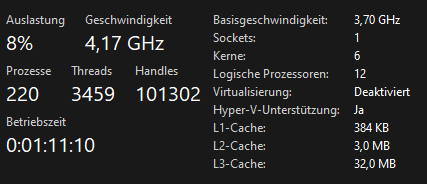

In dem Benchmark steht du hättest 6 Cores? Ist da was inaktiv? Es wirkt so als wäre ein CCD inaktiv.
Reaktionen: kwai und tRITON
Hab dieselbe HW-Combo. Dein Score ist aber gar nicht validiert (siehe Ausrufezeichen). Welche Unregelmäßigkeit gibts denn da?
Reaktionen: kwai
Jetzt wo ihr es sagt, stimmt. Ich gucke sofort nach. Betriebssystem ist Windows 11 Original ISO von MS direkt bezogen.
Ich melde mich. ;)
3DMark hat wegen folgender Meldung das Ausrufezeichen, also erstmal egal.

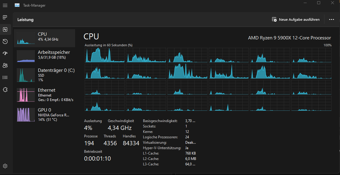

Taskmanager zeigt folgendes an:
Ich muss da jetzt mal kurz in mich gehen und fragen warum das so ist....
Bios wurde wie gesagt komplett resettet und nur das XMP Profil 1 geladen.
Das Fehlerbild passt ja da derzeit scheinbar nur die Hälfte genutzt wird, warum auch immer.

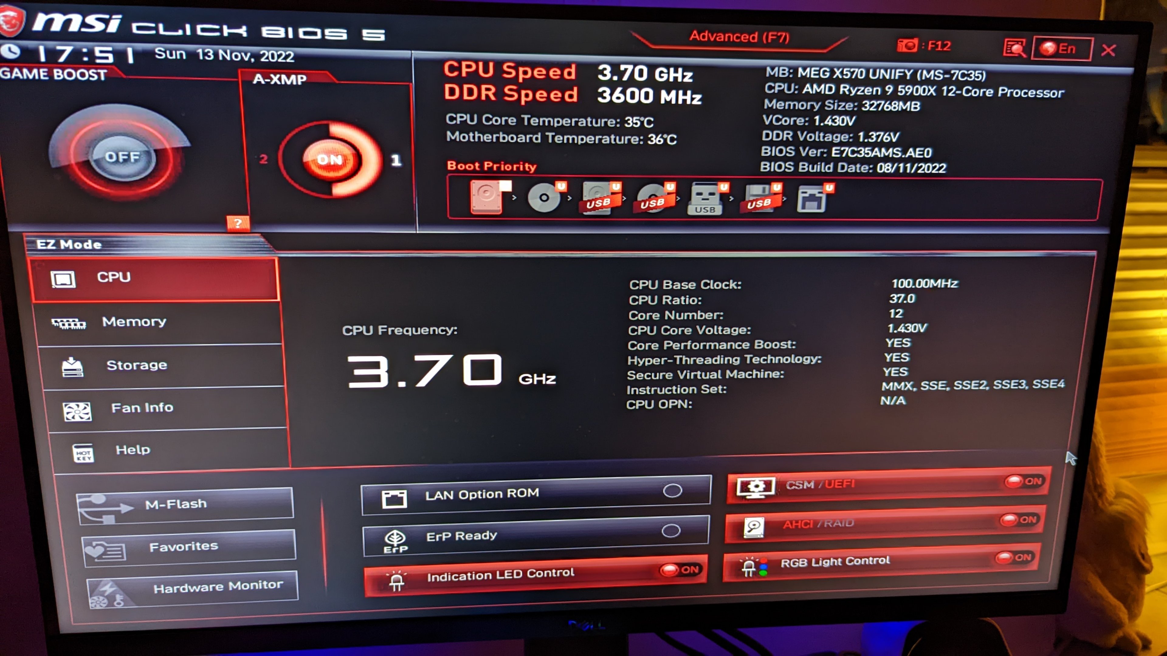

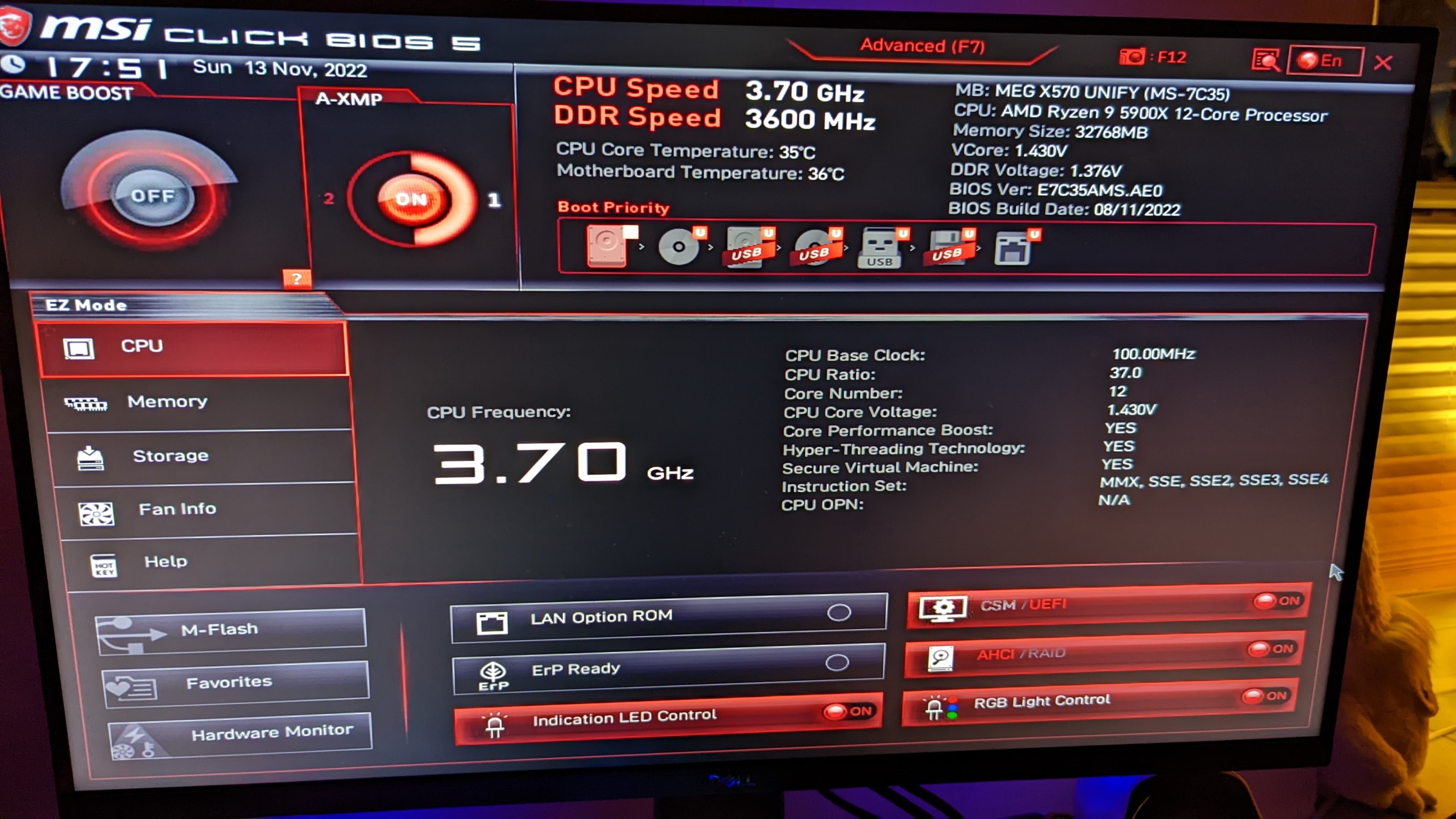

Aktuelle Bios Settings, da wird der 12 Core erkannt:
Reaktionen: kwai
ja, über MSConfig den Haken Prozessoranzahl rausgenommen und nun werden wieder alle Kerne angezeigt:

Time Spy Test sieht nun wieder etwas besser aus:
Ich führe nun den CPU Test von 3DMark und den CineBench R23 Test aus auf Multicore
CPU Test 3DMark:
Sieht ja schon viel besser aus .... :D
Cinebench R23 nun auch fertig, auch hier wieder etwas "normaler".
Gut, damit kann ich arbeiten im "default Bios" Modus.
