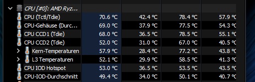

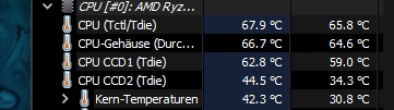

Im Cinebench habe ich ca 10-15 Grad unterschied von CPU CCD1 auf CPU CCD2. Kein OC, einfach nur PBO enabled.
Ganzer PC ist unter einer Custom Wasserkühlung mit 1x 360 Radiator 1x 240 Radiator von Alphacool.

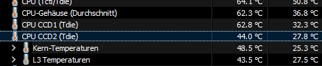

Jetzt in der Warteschlange von Diablo4 denk ich mir eben mal, schauste mal was hier deine Temperaturen machen, und siehe da, 20 Grad unterschied.
. (Ich bin nur in der Warteschlange um das Spiel zu starten.)
Kühler habe ich schon neu draufgemacht etc. Neue WLP, zwischendurch auf Flüssigmetall gewechselt.
Mein Gehäuse ist offen, sodass wirklich immer frische Luft überall zirkulieren kann.
Ich hoffe jemand von euch hat einen Ratschlag oder ist es normal, dass solche Differenzen bei schlechten CPU's auftreten KÖNNEN?
Liebe Grüße
(ich häng noch ein bisschen in der Diablo4 Warteschlange rum) :)

Ich hab halt das Gefühl, dass die CPU trotz Custom Wakü zu heiß ist. Aber wenn ihr sagt, dass alles passt, dann glaube ich euch und bin jetzt Tiefenentspannter :)

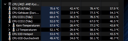

Hier nochmal ein Screen beim D4 spielen
Liebe Grüße & einen schönen Abend euch noch :)
