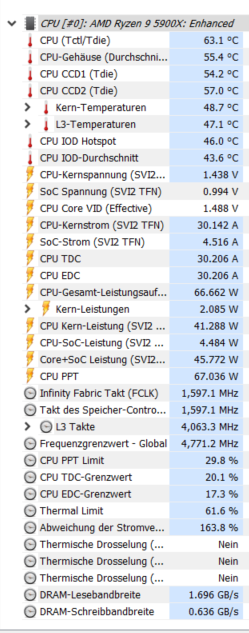

Hallo zusammen, mir ist aufgefallen, dass ich folgende Temperaturen habe bei der CPU:

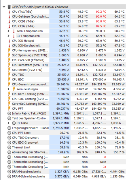

Das ist ein Screenshot im Idle. In Spielen wie das aktuelle Battlefield 6 geht die CPU zu der max. Temp. von 90°C. Ich hab PBO aktiviert und glaube, dass meine CPU massivst gedrosselt wird durch die Temperatur und finde das eher nicht so toll und will dass diese kaum ihre max Temperatur erreicht.

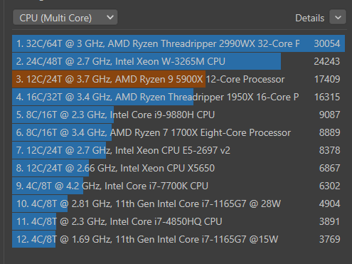

Ich erreiche im Cinebench R23.200 Test (Multicore) auch nur einen Score von:
Das ist ein 10 minütiger Test und die Punktezahl wurde immer schlechter mit der Zeit, da die Temperatur im System immer größer wurde. Auch ist der hinterste Gehäuselüfter ein wenig kaputt und klappert manchmal bei zu hoher Drehzahl (weshalb ich mir die hier: https://www.amazon.de/dp/B0D49QX74S bestellt habe). Ich glaube aber nicht dass es nur daran liegt.

ich sehe hier kein Temp-Problem um ehrlich zu sein.

CraYTimm schrieb:
Diese Gradzahl ist im Idle normal?
Ist doch nicht im idle.
Sehe dir die Verbräuche an..
184w ist Volllast 😂
Reaktionen: Tornhoof
Die Spalte mit den roten 90° sind die maximal aufgetretenen Werte, denke ich... Nicht die aktuellen Werte im Idle. Die aktuellen Werte sind in der linken Spalte

Also die linken Zahlen sind die aktuellen und die vorletzten rechts sind maximal. Also ich glaub das ist im Idle weil ich ja nichts offen habe und dann den Screenshot gemacht habe als alles zu war. ^^

Ja ist richtig wenn du mal Punkte vergleichst: https://www.computerbase.de/artikel/prozessoren/cinebench-r23-community-benchmarks.74276/
Ich würde auch das PBO deaktivieren, Bios aktualisieren und resetten, Gehäuse aufmachen, CPU Lüfter auf 100% stellen und dann nochmal CBr23 laufen lassen.
Dann bekommst du absolut vergleichbare Baseline Werte für deinen Prozessor.
Interessanter wird es für uns wenn du komplette Screenshots von HWinfo teilst und nicht nur einen kleinen Ausschnitt, sowie was zum Throtteln besonders wichtig ist: resette die Werte von HWinfo direkt zum Benchmark Start und mach einen Screenshot sofort zum Ende.
Stellt sich dann mit diesen Werten heraus du hast immernoch throtteln, dann wäre der nächste Ansatz Wärmleitpaste total im Arsch oder Kühler Befestigung ist fehlerhaft.

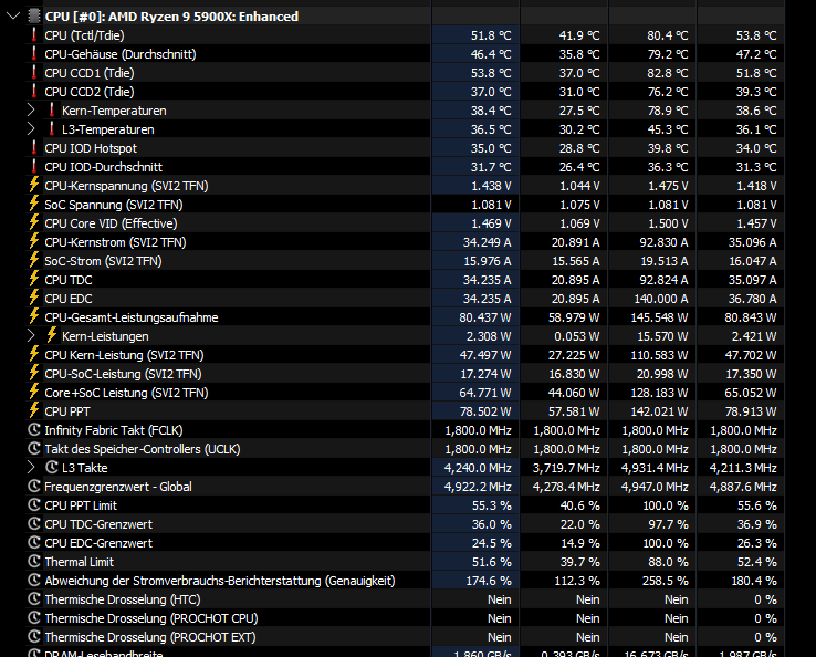

Bios Defaults (bis auf RAM) mit einem NH-D15
2 Browser, bisschen Videowiedergabe (Twitch) + sonstiges Backgroundgerumpel (Steam und co)
durch den anderen Kühler natürlich absolut nicht vergleichbar - aber dass als "höchstes" ein JA bei Thermische Drosselung steht, würde für mich Handlungsbedarf bedeuten -> also entweder (mMn unsinnige) Overclockings und ähnliches zurücknehmen oder Kühler als solches kontrollieren
Reaktionen: CraYTimm

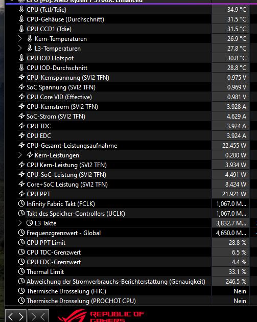

Was los bei euch?
FireFox ist offen mit 300Tabs und allerhand andere standard-Dinger..
Reaktionen: Xero261286 und Drewkev
