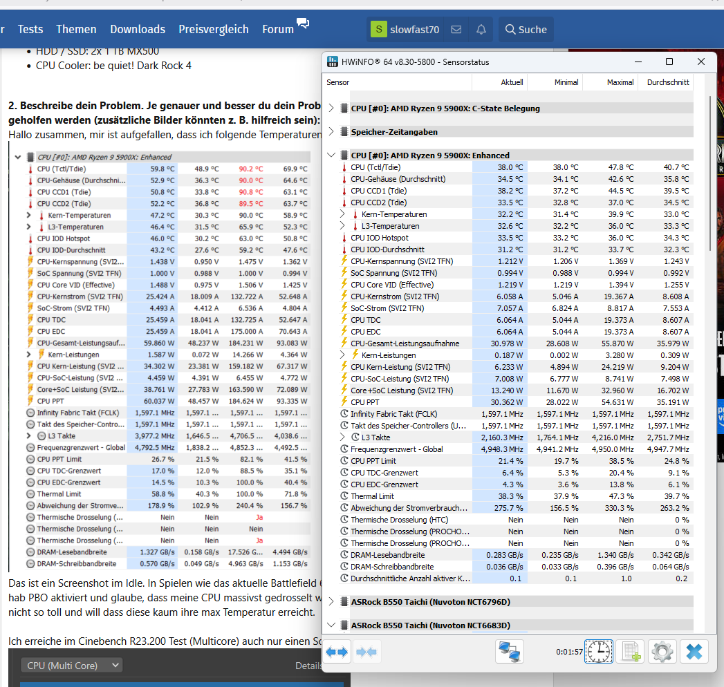

@CraYTimm eine EDC von 175 A und eine PPT von 185 W sind alles andere als Standard.

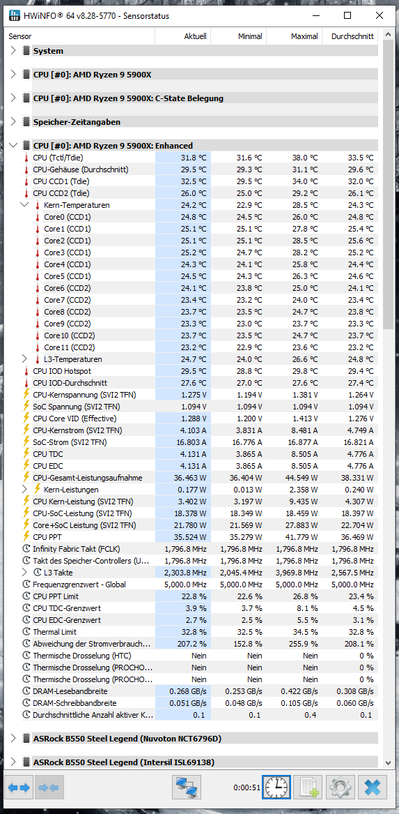

Ka wer noch Luft kühler empfiehlt, anders lost! Artic 3 360 aio unter 100€ besser als ein nuctua und günstiger oder deepcool ls720 beides gute aios für ein guten Preis.
Ich habe ebenfalls die 5900X mit einem DarkRock 4 Pro und auch mit 3200 RAMs auf einem B550 Board. Ursprünglich verwendete ich eine AIO von Corsair, aber irgendwann habe ich so einen leisen hochfrequenten Tinitus bekommen und stellte nach langer Suche fest, dass es vom Pumpenkopf der AIO kam. Wollte es dann unbedingt leise bekommen, mit der Lüft-Kühlung kann ich aber noch zufieden sein. Das Wichtigste ist ja, dass sich keine Hitze im Gehäuse "staut" und so schnell wie möglich aus dem Gehäuse geblasen wird.
Wenn ich C23 einmalig ausführe, wird ein Wert um die 22000 erreicht, nach 10 Min. Last und gestiegender Temperatur kam noch ein Wert von 21165 heraus.
Raumtemperatur 27,7°C
Idle
Und 10 Min. Last mit Cinebench 23
Reaktionen: djducky
