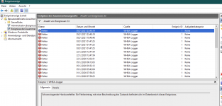

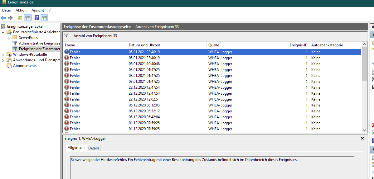

Sehr seltsam das ganze, es geht schon wieder los, dachte das Problem hat sich in Luft aufgelöst aber pustekuchen.
