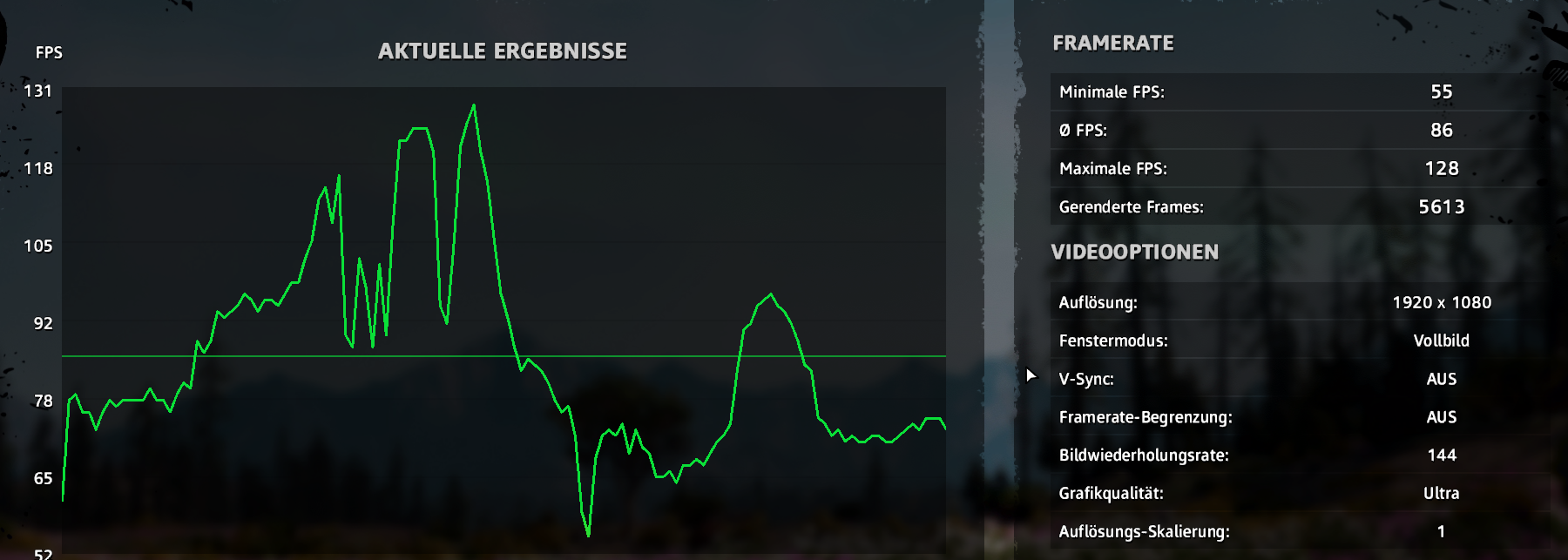

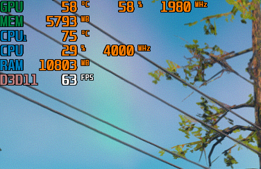

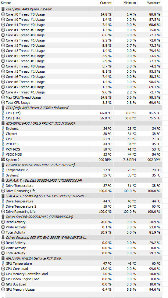

Habe Far Cry New Dawn auf Maximum und Full HD gestellt und habe gemerkt, dass weder Grafikkarte noch CPU auf 100% laufen. Woran könnte das noch liegen? Habe mal diverse Infos in Bildern angehängt.

in fhd?! glaube ich nicht. 6gb sind voll im Rahmen für FHD bei den Games.

Hab eben mal den Benchmark getestet... laut dem ist das GPU Ram Limit nicht erreicht. Siehe Anhang.
Selbst in Apex Legends, wo ich in Full HD und alles auf niedrigsten Einstellungen habe, habe ich ab und zu Framedrops.
Edit1: Sorry, hab das Bild zu sehr abgeschnitten. Laut Benchmark waren es Circa 4300MB von 5700MB(?)

Oben bei Farcry ist es das GPU Limit.
Apex Legend kann ich nicht einschätzen.

Wenn die FPS droppen: Hält die Graka ihren Takt? Hält die CPU ihren Takt? Geht die HDD-LED an? Wie ist die Graka angebunden? Hast Du den Windows Schnellstart aktiviert?

Die CPU hatte als Minimaltemperatur über 50 Grad? Und maximal knappe 90? Oder was ist das Tctl?
Die SSD hat auch fast 45 Grad, hast du überhaupt vernünftigen Airflow im Gehäuse?

Tctl ist die Temperatur mit 10 Grad Offset, Tdie ist die reale Temp

Danke nochmal für eure Antworten. Ja habe ich. Oben und hinten insgesamt drei Gehäuselüfter die die warme Luft raußpusten, drei vorne, die die kalte reinsaugen. Die Grafikkarte strahlt leider richtung boden, wo die Luft nicht direkt entweichen kann. Anders ist es in dem Gehäuse aber nicht möglich.
