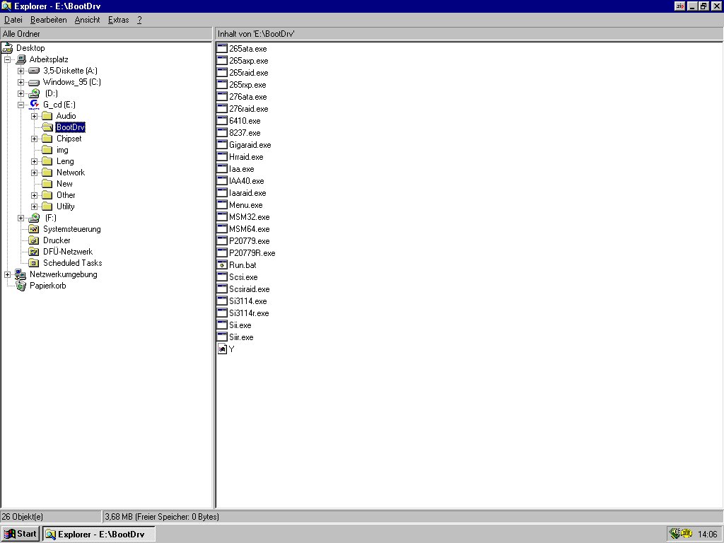

hab ne neue Festplatte leider krieg ich kein XP drauf da bei der Installation er mir sagt keine Festplatte gefunden.
Nun hab ich gelessen das ich bei der Ins. f6 drücken muss und auf ne Disk treiber draufspielen meine frage ist aber welche
auf der CD sind soviele ich blick garnicht durch kann mir einer helfen dringend
hier ein auszug von den BootTreiber vom Mainboard welche solch ich entpacken und auf die disk nehmen für die S-Ata festplatte
danke
das sollten die SI3114xx-Files sein.
Versuche die .exe´s zu starten, dann kommt (vielleicht) eine Aufforderung eine Diskette in LW A: einzulegen.
Die Files aus der Disk sollten ~ so sein:
si3114r.cat
Si3114r.inf
Si3114r.sys
SiiSupp.vxd
SilSupp.cpl
SIWinAcc.sys
TxtSetup.oem
Bei der Installation die F6-Taste war schon richtig.
Gleich vornewech - mehr als einen Blindflug - mache ich damit nicht.
Zuvor solltest Du noch sicherstellen, dass der Controller aktiv ist. Jumper auf dem Board, oder im BIOS.
