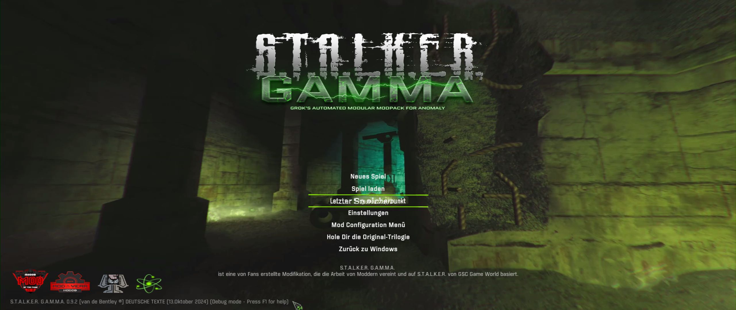

Für S.T.A.L.K.E.R. - G.A.M.M.A. (0.9.2)
Eine Version mit deutschen Texten.
Anweisung zur Installation in der Liesmich-GAMMA_V0.9.2.txt nachlesen.
+++DIE ALTEN TEXTDATEIEN SIND VORHER ZU ENTFERNEN+++
Installation mit MO2.
Diese Datei ist NICHT für Anomaly+Mods geeignet! ​
Download
