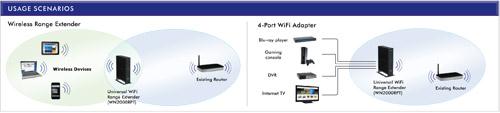

Das ist aber ein Repeater. Da wird dein Wlan direkt auf 150mbit brutto abfallen und wenn du noch Nachbar Wlans hast, dann schaltet diese Konstruktion das channel bonding ab und du bist bei 75mbit brutto, für alle daran angeschlossenen Geräte, also maximal 4-5MB/s Datentraffic unter idealen Bedingungen.

ok, das tut er unter der Maßgabe, dass dein Wlan hinsichtlich der Bandbreite halbiert wird. Soweit das keine Rolle spielt und nur "surfen" angesagt ist, sollte das ausreichen.

Der WN2000RPT agiert als Universal Repeater im Client Modus, nicht als reine Bridge, denn dann würde ja kein nutzbares Wlan verfügbar gemacht aber genau das macht das Gerät. Es baut ein erweitertes Wlan auf Repeaterbasis auf.
Von einem reinen Bridge Modus konnte ich im PDF Handbuch nichts lesen.
