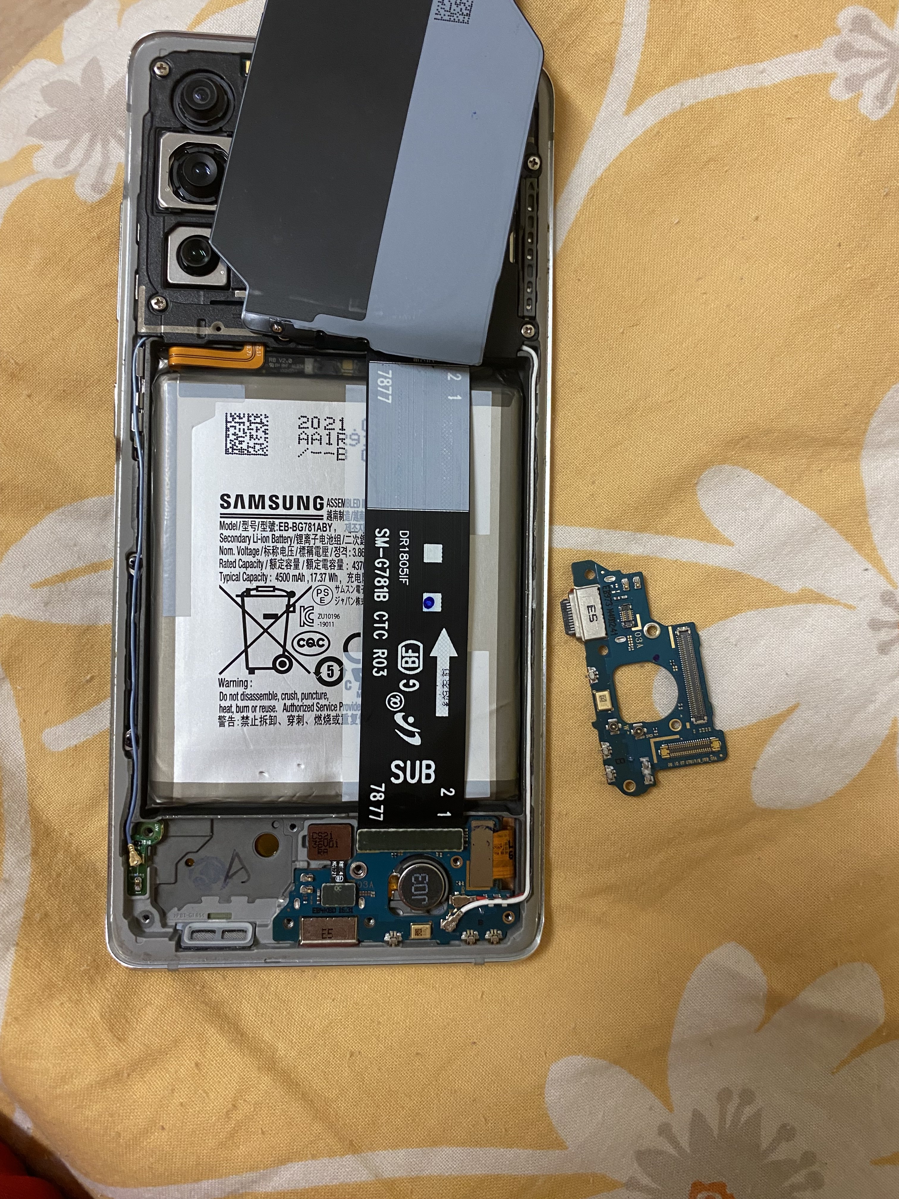

Ich habe ein Galaxy S20 FE und seit kurzem funktioniert das laden über den Kabelanschluss nicht mehr. Wireless charging funktioniert. Ich habe daraufhin eine neue Ladebuchse bestellt und eingebaut leider ohne Erfolg. Ich bastle gerne selber, deshalb möchte ich von euch wissen wie ich den Fehler suchen und finden kann.

Die Batterie sieht unschön aus. Hast du die angestochen?
Ich würde vielleicht mal noch eine neue kaufen, irgendwie macht mir das Ding mit den Löchern sorgen...
Zum Entfernen des Akkus wirst du viel Ethanol oder Isopropanol benötigen. Achte drauf, dass es möglichst keine Additive drin hat, da diese gerne mal Rückstände zurücklassen, welche eigene Probleme verursachen können.
Ansonsten solltest mal schauen, ob das Kabel von Ladebuchsenboard zu Mainboard ordentlich angeschlossen ist. Kann auch sein, dass es einen Defekt hat.
Ja hatte die einmal abgelöst. Das Kabel ist soweit gut verbunden. Ob das Kabel einen defekt hat kann ich leider nicht überprüfen.
