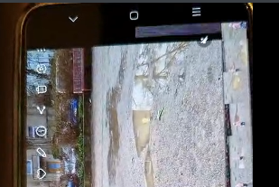

Liebe Community,
seit ca. 3-4 Wochen habe ich beim Abspielen von Videos auf meinem S24 vertikale, lila-farbene Linien in den Videos, teilweise eine Art "Tearing". Diese treten nur sehr kurz auf. Sie treten NUR im Querformat auf, nicht, wenn ich das Handy "gerade" (aufrecht) halte. Ich habe das Gefühl (!), es ist nur bei Aufnahmen, die Draußen stattfinden. Manchmal, wenn ich z.B. alle Anwendungen schließe, treten sie weniger auf, dann aber bald wieder mehr. Nach einem Neustart zunächst gar nicht, dann bald wieder vermehrt.
Im Anhang findet Ihr ein Beispiel-Video, auf dem dies ersichtlich wird.
Ich habe das Handy zu keinem Zeitpunkt irgendwie fallen gelassen, was auf einen Hardware-Schaden hindeuten könnte. Weiß da jemand, was daran kaputt sein könnte? Software? Hardware? Was tun?
Vielen Dank

Also zu den Begrifflichkeiten: das ist kein Tearing.
Also tritt das immer gleich auf, also wenn du das Video erneut abspielst? Oder ist das Zufall?
Ich meine wenn du sagst dass es mal mehr und mal weniger auftritt, dann eher "Zufall". Das klingt dann schon leicht nach einem Defekt bzw einer "Macke" (Arbeitsspeicher oder so).
Natürlich wäre der erste (bzw einer der ersten) Schritt immer ein Werksreset, aber ich bin skeptisch, dass das daran was ändert. Ich würde wohl mal bei Samsung nachfragen - entweder direkt Garantie oder mal in derem Forum Samsung Members.
Die Striche treten zufällig auf. Mal überhaupt nicht (z.B. direkt nach einem Neustart), mal mehr, mal weniger. Immer verschiedene Stellen.
Ja, sorry, hatte zuerst quergelesen, dann das Video geschaut und mir Gedanken gemacht, bevor ich deinen Beitrag nochmal betrachtet habe. Habe meinen nochmal editiert.
Also statt Tearing sind es halt eher "Artefakte" (auch nichtssagend, aber Tearing ist wie gesagt etwas anderes, das hat damit nichts zu tun).
Man sieht ja sogar ganz kurz außerhalb des Videos bei den Navigationsbuttons soche Artefakte.

Du meinst ob sowas auch auf dem PC auftritt? Artefakte, die nicht mal Teil des Videobildes sind?
Jo, das deutet erst mal auf einen reinen Defekt im Smartphone hin. Aber falls beim Aufzeichnen des Videos Fehler in die Datei übertragen werden, habe ich schon verrückte Effekte gesehen.

Also das Artefakt, das ich in den Screenshots zeige, deutet schon darauf hin, dass da irgendo ne "Macke" ist.
Ich könnte mir vorstellen, dass der RAM nicht fehlerfrei ist.
Evtl mal Benchmarks laufen lassen auf dem Handy oder schauen, ob es einen Arbeitsspeicher-Test gibt (habe ich zumindest mal bei einer kurzen Suche keinen gefunden).

Und gerne das Foto, das ich da gepostet habe nehmen, weil das schließt halt gewisse Annahmen gleich aus (z.B. dass die Artefakte Teil des Videos sein könnten).
