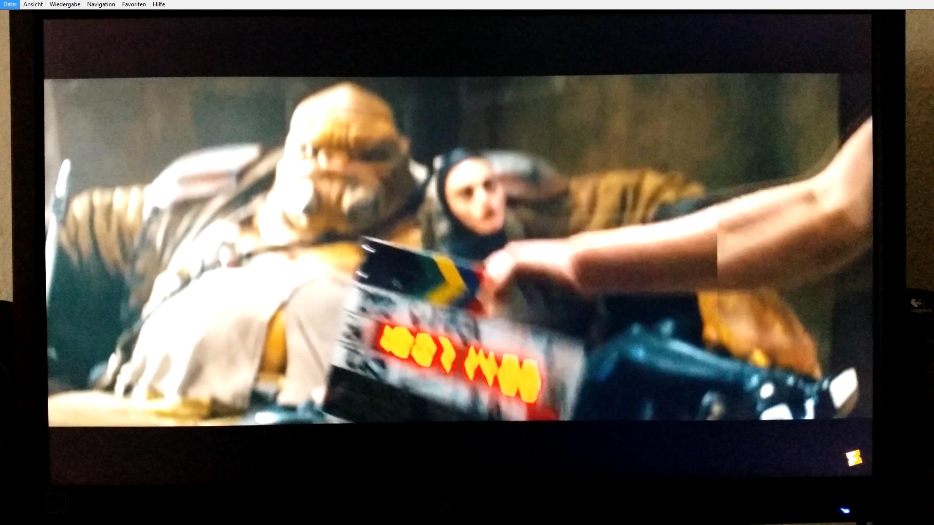

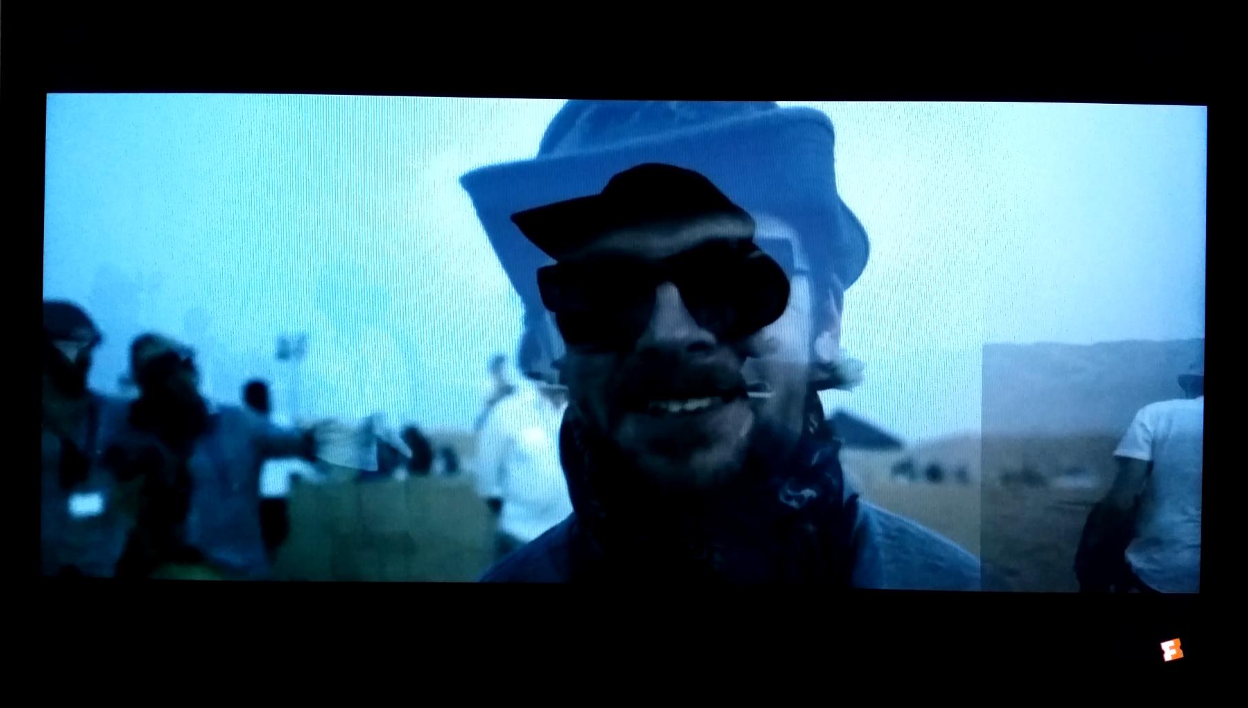

Folgendes Fehlerbild:
Oftmals kommt es bei Videos vor, dass es auf dem IPS231 (Hauptbildschirm) zu einem vertikalen Tearing auf ca. dem vierten Fünftel in der Horizontalen kommt. Sieht dann so aus, als ob der Bereich rechts von der Tearlinie mit dem linken Bereich ziemlich aus dem Takt kommt und einen bis zwei Frames vorläuft. Heißt, der Bereich links von der Tearlinie hängt ein/zwei Frames hinterher, wobei der rechte Bereich leicht stottert, also unruhig aussieht.
Es ist egal welche Anwendung ich benutze; Media Player Classic, Kodi, VLC oder YouTube-Videos (HTML5 oder Flash).
Es kommt "immer mal wieder" vor, ohne dass ich es bewusst reproduzieren könnte.
Der Effekt taucht schleichend auf (man bekommt das Gefühl dass was nicht stimmt) und wird dann sehr deutlich.

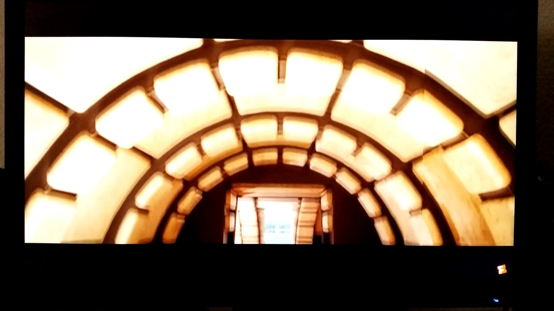

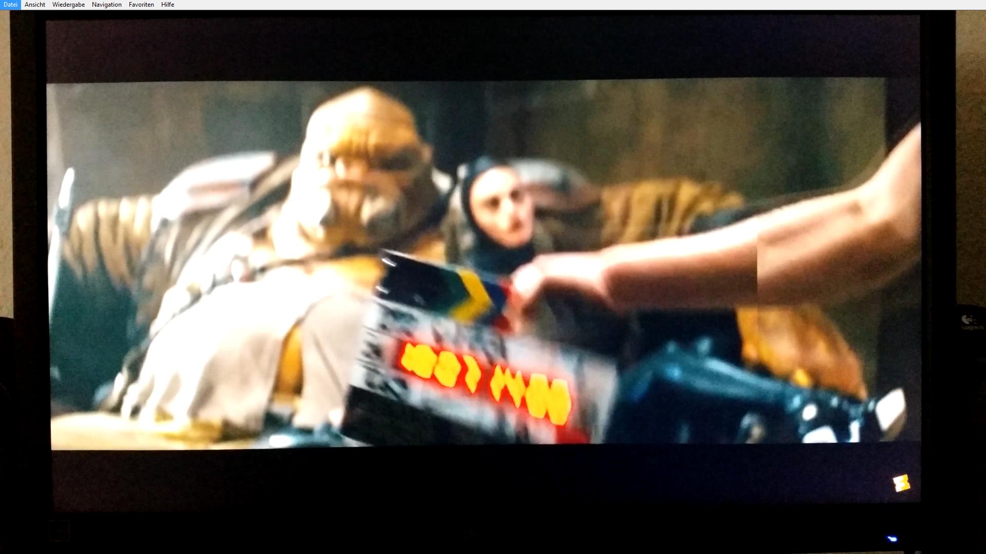

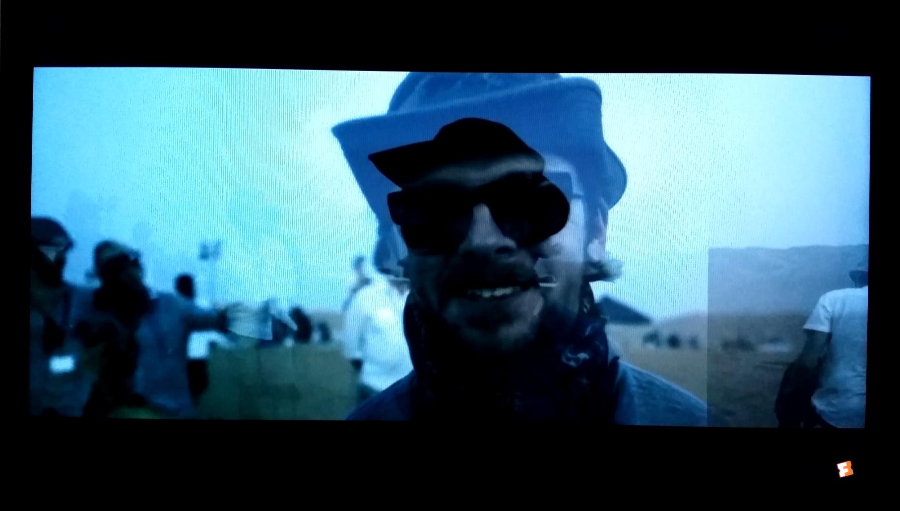

Im Anhang ein paar Bilder, damit man sich was drunter vorstellen kann. Alle auf dem IPS231 geschossen, aber würde auf dem IPS234 genauso aussehen.
