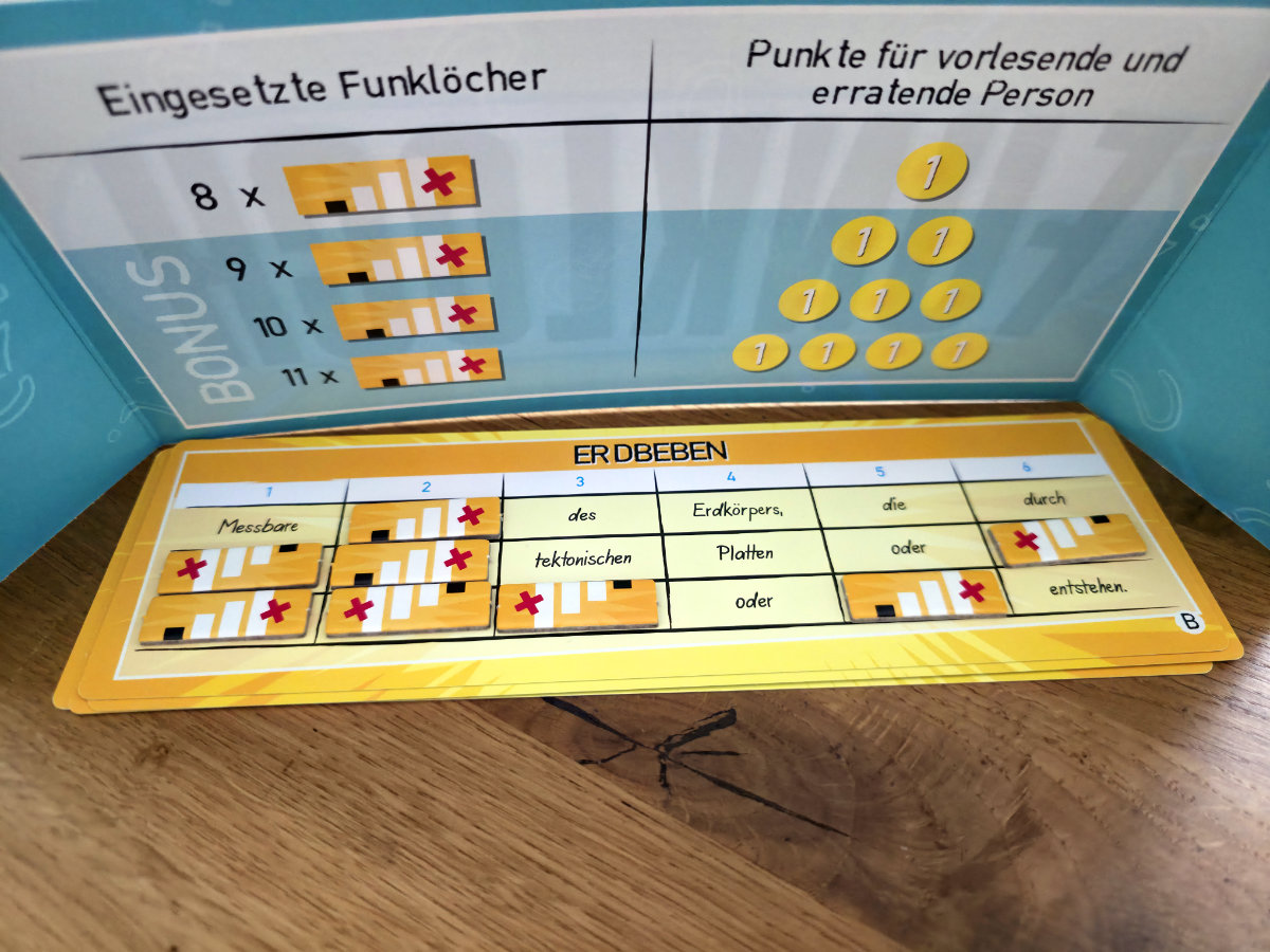

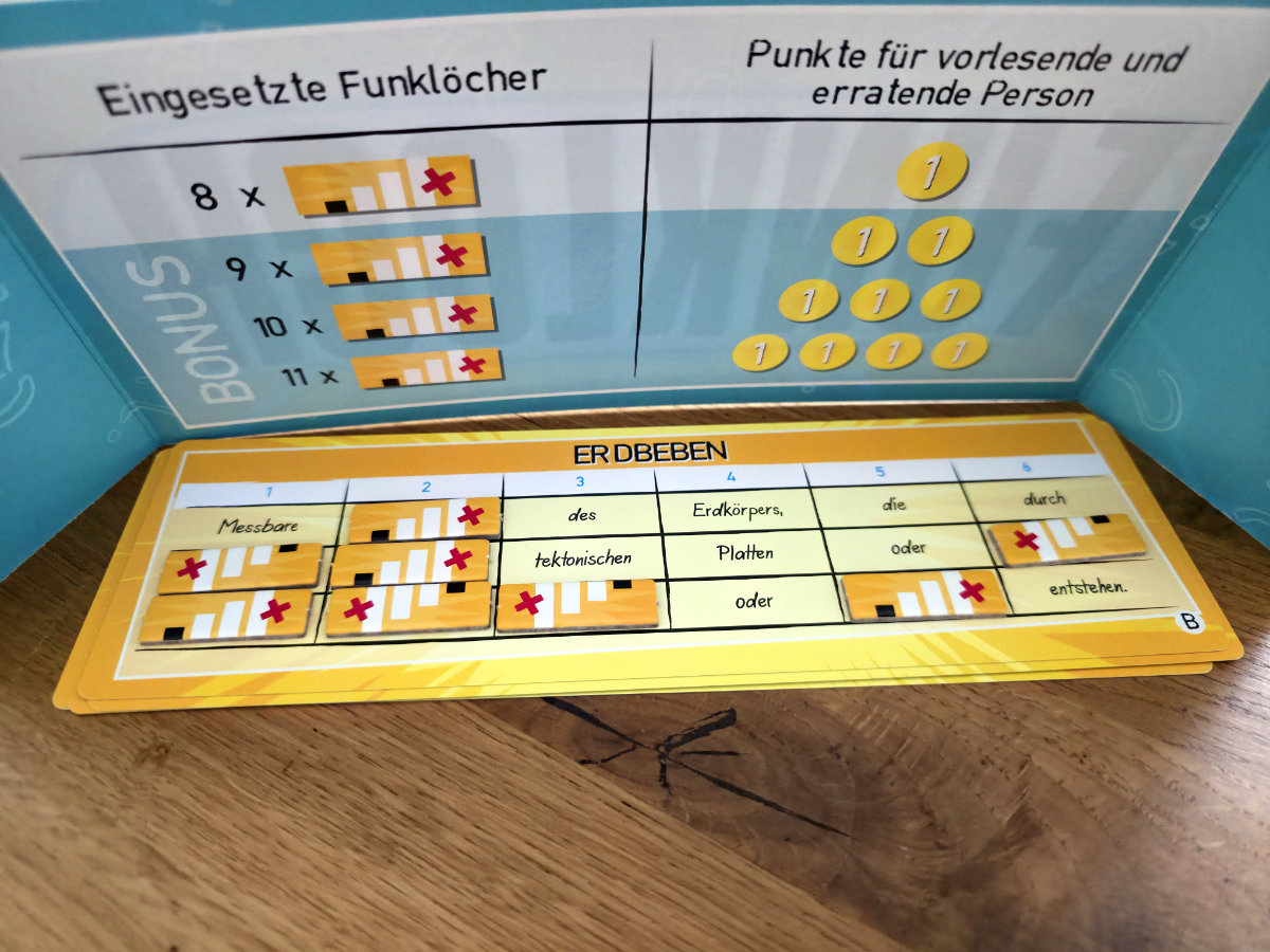

"funkloch2.jpg" -> der Kategorie-Begriff "Erdbeben" ist für mich komplett scharf, wie ich gern alles hätte, aber drumherum wird alles, wie in einem (Farb-)Verlauf, immer unschärfer.

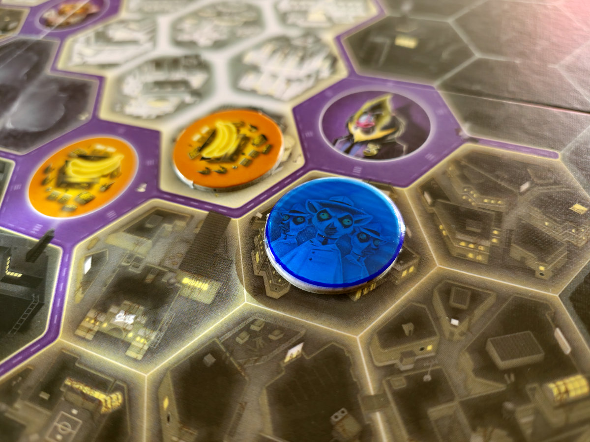

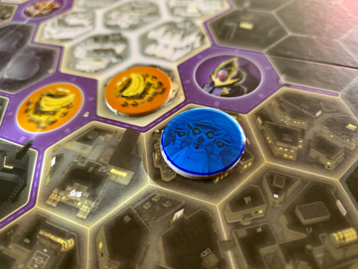

"apetown3.jpg" -> das das obere Viertel unschärfer wird, ist klar, wegen der leichten Schräge, aber das die Marker direkt über dem blauen Chip schon unscharf sind, sollte nicht sein.

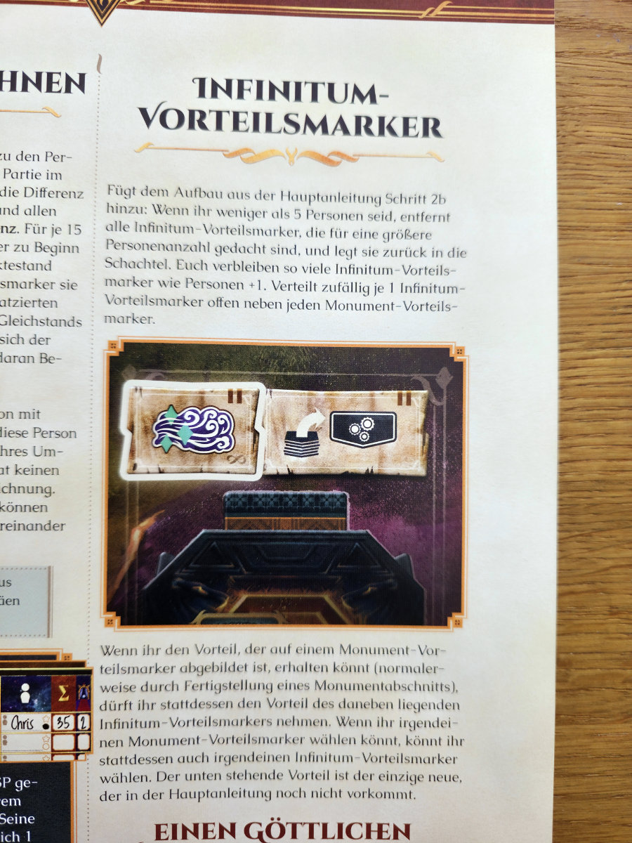

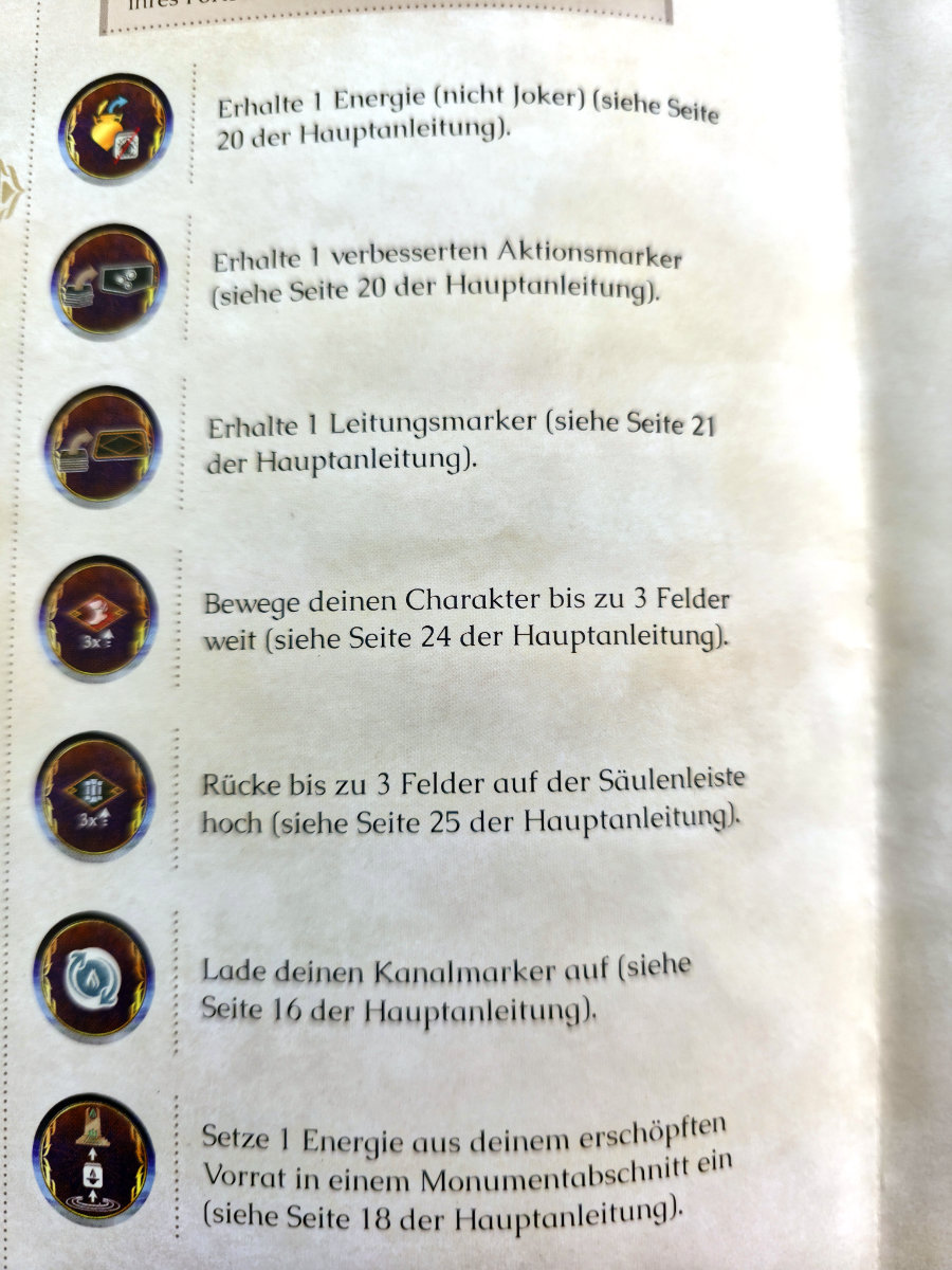

"contrived_dt13.jpg" -> die Seite ist nur ganz leicht durch das Aufblättern gewölbt, aber diese Fischaugen-Unschärfe ist doch komplett übertrieben.

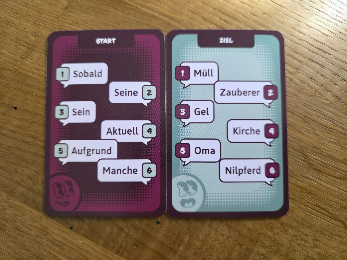

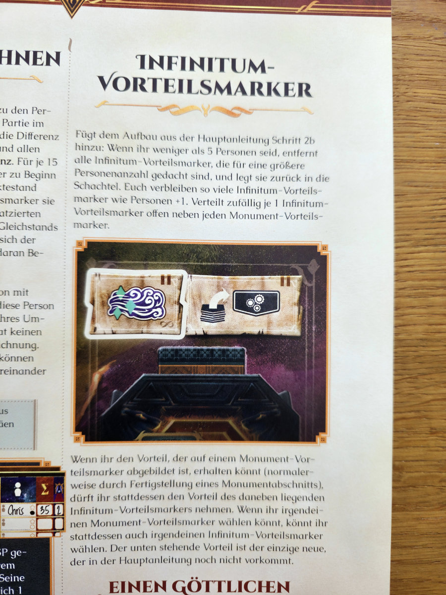

"contrived_dt15.jpg" -> die Grafik ist scharf, der Text oben und unten nur schwer zu lesen (ja, man kann ihn natürlich lesen, aber schön ist anders)

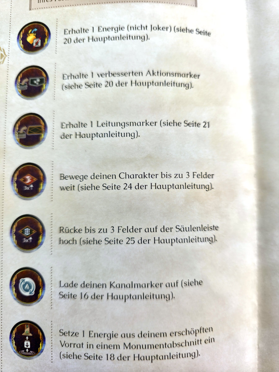

"komm3.jpg" -> ein Punkt in der Mitte wirkt scharf, aber drumrum......

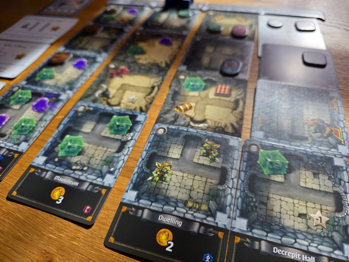

"stonespine14.jpg" -> und schräg geht scheinbar gar nicht (mehr)...ist es so naiv, das gesamte Bild scharf haben zu wollen?

Hier liegt ein Fehler der Kamera vor - ganz deutlich sogar. Bei den Motiven
handelt es sich ja um ein flaches Stück Papier. Hier spielt die Blende, Tiefenschärfe usw. keine rolle. Hier muss alles scharf sein.

Bis auf auf komm3.jpg sieht für mich eher wie gewelltes Papier aus, da kann nicht alles scharf sein (Stichworte Tiefenschärfe, Weitwinkel). Und auch bei flachem Papier wird nur alles scharf, wenn das Smartphone exakt parallel zum Papier gehalten wird. So nahe bei der Naheinstellgrenze geht das nur mit Stativ perfekt.
Generell sehe ich da zuerst einmal Fehler beim Fotografieren (lange Belichtungszeiten, daher verwackeln, Naheinstellgrenze, Halten des Smartphones). Aufgrund dieser Bilder auf einen Fehler der Kamera zu schliessen... sehr mutig!
