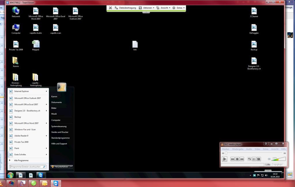

Ein Bild sagt mehr als tausend Worte, darum also das Bild gleich im Anhang.
War kurz über Fernsupport bei der Kundin auf dem PC. Passiert ist das als sie Fotos vom Handy auf den PC übertragen wollte. Da hat sie irgendwie eine falsche Option erwischt und nun führen alle Verknüpfungen zur Windows Foto- und Faxanzeige. Mit alle meine ich wirklich alle... Alles was im Startmenü, auf dem Desktop, unter "Alle Programme" liegt geht nicht mehr.

Eigentlich sollte eine Systemwiederherstellung das Problem lösen können; am besten noch mal auf eine weiterzurückliegende aufsetzen !
Ansonsten einmal probieren, ob sich unter Rechtsclick/Eigenschaften/Verknüpfung der Datenpfad überhaupt neu einstellen lässt !
Schließlich würde ich mal mit einem Systemcleaner (TuneUp Utilities / ccleaner o.ä.) über das System gehen !
Falls alle Stränge reissen, von derSystemeinrichtungsdisk die Reparaturfunktion über das System laufen lassen !
War 15 Minuten bevor das Problem auftrat schon Remote auf ihrem PC. Als ich eine halbe Stunde später als das Problem auftrat drauf war bin ich 2 Tage zurückgesprungen. Systemwiederherstellung scheints also nicht zu beheben.
Auch schon gemacht, half nicht, war aber auch nicht zu erwarten. Das Problem wurde nicht durch Fehler des System sondern durch die Kundin verursacht.

Alternativ gibts noch den Weg über die Systemsteuerung - Standardprogramme und da den Punkt "Dateityp oder Protokoll einem Programm zuordnen". Leider gibts da keine Defaulteinstellung, so das alles manuell durchwühlt werden muß.
Da war ich auch drin. Lustigerweise waren da alle Programmzuordnungen korrekt.

Das Problem trat auf als sie ihr Sony Ericsson Handy mit dem Computer verbunden hat um Fotos auf den PC zu laden. Beim Pop-up Fenster hat sie dann irgendwas falsches gemacht.
Hab grad ne Mail bekommen sie wüsste worauf sie geklickt hätte. Kläre das mal ab, Update folgt.
Sie hat über die Eigenschaften des Datenträgers "öffnen mit" gewählt und dort Fax- und Fotoanzeige gewählt.

Jein, glaub ich ansich nicht, denn laut Aussage war er schon VOR auftreten des Fehlers remote auf ihrem PC und wenn ich das Bild mir ansehe, wäre ihm ja dann aufgefallen, das alle Symbole so komisch aussehen würden.
Richtig :)
Ich habe unmittelbar zuvor per Remote das Backup überprüft und gleich noch eines gemacht. Zu diesem Zeitpunkt bestand das Problem definitiv nicht.
30 Minuten später war das Backup fertig und sie hat die Fotos kopieren wollen, der Fehler war bis dahin ebenfalls noch nicht, das wäre ihr aufgefallen. Erst als sie die erwähnte Manipulation vorgenommen hat trat der Fehler sofort auf, das hat sie mir so bestätigt.
Das System setzte ich danach per Wiederherstellung um 2 Tage zurück, das hätte also _eigenlich_ locker reichen müssen.
Jetzt aber das lustigste an der Sache:
Ich habe die Systempartition C:\ am Montag zurückgesetzt mit Image vom Freitag. Das war jenes Backup, welches ich erstellt hatte bevor der Fehler auftauchte.
Backup zurück -> Problem immer noch da.
Da dachte ich, der Fehler sei wohl doch schon zu diesem Zeitpunkt bestehend gewesen.
Da mir das aber nicht gereicht hat, habe ich nochmal dasselbe Image, allerdings mit Partition C:\ und D:\ zurückgespielt. Dann liefs wieder.
Keine Ahnung warum die Partition D:\ da mitdrin gehangen hat, aber wird wohl erklären warum die Systemwiederherstellung nicht geholfen hat.
Jedenfalls läufts jetzt wieder... Backup sei dank.
