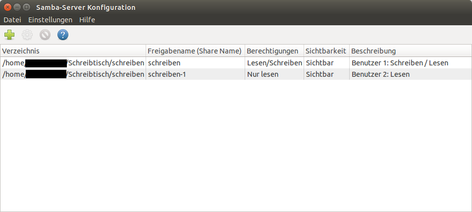

Hallo zusammen.
Ich möchte über die Samba-Server Konfiguration einen Ordner für 2 Benutzer freigeben, die jedoch unterschiedliche Rechte auf den Ordner besitzen sollen.
Also Benutzer 1 soll auf den Ordner "Schreiben" Schreibe- und Leserechte haben.
Benutzer 2 soll auf den selben Ordner nur Leserechte haben.
In einer einzelnen Freigabe habe ich keine Möglichkeit gefunden unterschiedliche Rechte zu vergeben.
Wenn ich eine zweite Freigabe für den selben Ordner erstelle, darf ich natürlich nicht den selben Freigabenamen verwenden. Somit würden aus einem Ordner 2 Freigaben.
Welche Möglichkeiten hätte ich, um einen Ordner mit unterschiedlichen Rechten freizugeben? Kann ich das mit der Samba-Server Konfiguration oder brauche ich da etwas wie ACL?
