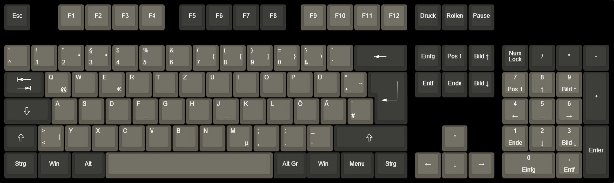

Ich habe mal das Ganze überarbeitet mit Symbolen in Inkscape.
Nicht mit der Lupe nachmessen, sollte reichen zum Abstimmen.
Mache gerne alle vier, aber erst wenn die Vorlagen ansonsten korrekt sind ;)
Einmal drüber schauen.
sieht sehr nice aus
wobei ich den Pfeil bei der entertaste kleiner machen würde
evtl. so wie bei der cm novatouch
AW: [mögliche Sammelbestellung] GMK Tastenkappen in ISO-DE
Die Linke Mod Reihe schaut komisch aus vor allem der capslock. Wenn Pfeiltasten in hell, wurde ich das aber für alle sets machen
Ich verstehe Dich grade nicht richtig und es wäre hilfreich bei GMK anzufragen, welche Formen überhaupt vergügbar sind in Bezug auf Symbol alleine auf Modifiern, damit sich weitere Gedanken lohnen.
Sprich "Pfeilmods" nur linksbündig vorhanden, muß dies genügen, da neue Formen Kohle kosten, daraus folgt, sollten/müssten dann nicht alle Mods gleich ausgerichtet sein? Schau Dir mal die GMK/UNIQEY eigenen Mechas an, dort sind die Mods linksbündig gesetzt, warum wohl?
Fragen über Fragen!
Guter Einwand, werde ich heute gleich mal wieder eine Mail hinschicken, sind ja wieder ien paar Fragen aufgelaufen
Der CapsLock Pfeil und der Shiftpfeil sind versetzt also nicht auf einer Achse, das schaut komisch aus^^
Ich persönlich fände es komisch, wenn die linksbündig wären.
Auf meiner Ducky sind die Shift- und Caps Lock auch zentriert auf der Kappe, da muss man imho schon konsequent sein.

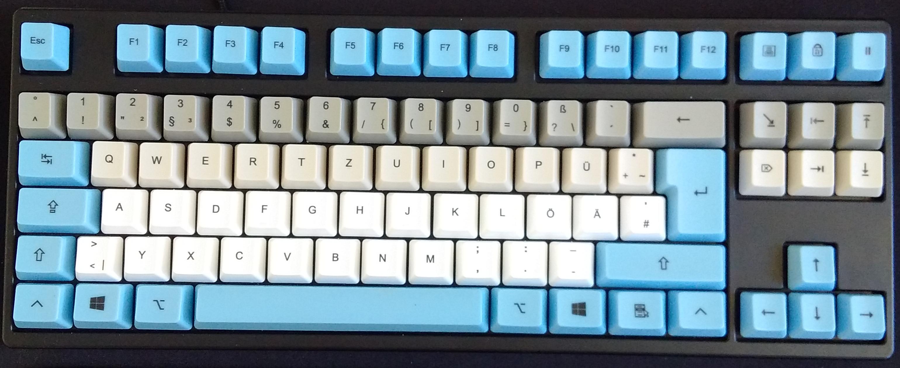

Habe mir damals mal was bei WASD selbst designed und die Symbole mehr oder weniger von Granite gemopst. Ich finds halt schick, wenn alles schön mittig ist. Also soll jetzt keine neue Design-Idee sein, geht nur um die Modifier. Aber klar, wenn GMK keine Molds dazu hat, wird das natürlich nicht realisierbar sein.
Wollte nur mal zeigen, wie das so aussehen könnte:
